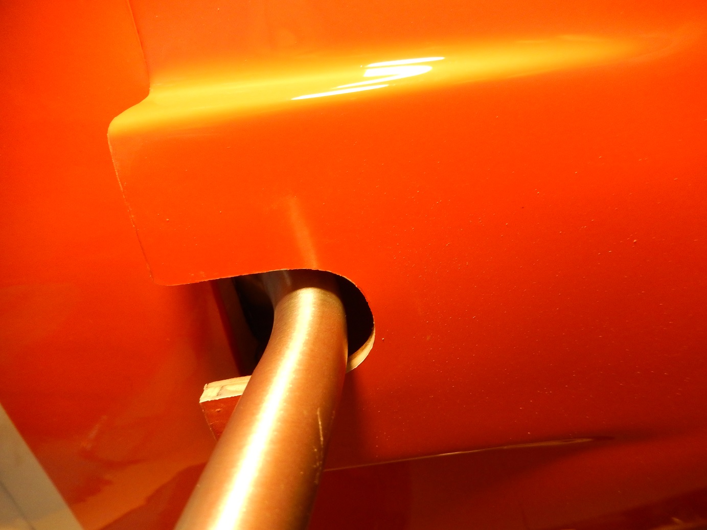

Ik heb een uitlaat MTW TD120K waar ik het mee moet doen. Is dit dezelfde kist op uw foto?
Hier ook nog een foto van iemand die de RV8 70cc heeft gebouwd met een MTW 120K uitlaat.
Wel een vermoeden dat hij de uitlaatbuis heeft ingekort om door het gat te krijgen.Want hier lijkt het erop dat het houten frame van de motorkap niet is doorgezaagd. Met volle lengte kan ik de motorkap niet genoeg naar onder brengen door de motor om de buis er in te krijgen.

Ja, zelfde kist. De kap kan beperkt omlaag dus ik heb de uitlaat ook flink ingekort.
Ah ok. De kap kan inderdaad beperkt omlaag. Dus u zou ook het hout in takt laten en de uitlaat inkorten?
Wel heb ik dan schrik hoe korter deze is, hoe meer uitlaatrestanten via de opening onderaan de romp, terug in de romp kunnen. Daarom ik hem zo lang mogelijk wil laten en eventueel het hout doorzagen, om er een nieuw houten brugje in lijmen, zodat de kap terug stevig is. Zo schuif ik zonder problemen de motorkap over de uitlaat.

Ik snap je probleem, maar die hadden wij niet. We hebben geen gat onderin. Kort was voor ons dus niet een probleem. Wel iets meer poetsen denk ik.
Kort je die pijp in voor zover nodig, kap monteren en desnoods een stuk teflon of siliconen pijpje over het eindpijpje van de uitlaat schuiven.

Ok bedankt. Aan de andere kant kon ik net deze foto vinden van een andere bouwer. Daar heeft deze ook de houten frame van de motorkap doorgezaagd zoals ik het dacht te doen.
Mogelijks is de motorkap wel nog stevig genoeg dan.
En anders van triplex een U-vormige versteviging er omheen lijmen als je het niet sterk genoeg vind.
Blij dat je er ook zo over denkt. Dit was mijn idee te zien in post 80. Misschien niet echt duidelijk te zien maar hier nog eens de foto met aanduiding hoe ik het zie:
Zo dacht ik het oorspronkelijk te doen als ik de uitlaat exit buis niet wil inkorten.

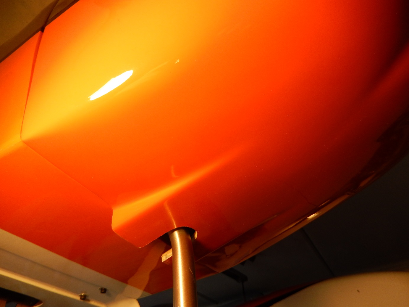

Intussen de kap aangepast voor de uitlaat. Het U-vormig stuk is wel nodig, want er was toch best veel sterkte verloren door het hout van de motorkap door te zagen.
Ik zou er nog een matje over kunnen leggen maar op dit moment doet het zijn werk.
Veel beter nu om de motorkap te monteren.
