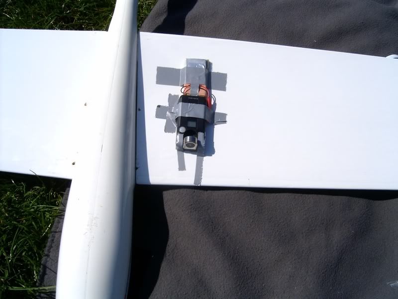

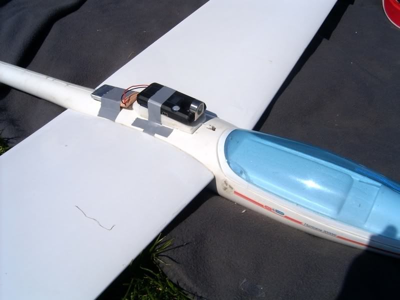

accu FCO2 vervangen door grotere cel
Vandaag probleemloos meerdere filmpjes gemaakt. Ook lange, tot de kaart vol was. Niet één keer is de opname gestopt. Ik ben blij met mijn grote....cel :D
Zo zit het er op:
Wingcam:
Top view:
Spectaculaire opnames gemaakt vandaag. Twee keer in een monster van een thermiekbel waar ik de eerste keer spinnend uit kon komen. De tweede keer draaide ik per ongeluk recht de zon in en was ik hem helemaal kwijt. Tot ik hem loodrecht naar beneden suizend op me af zag komen.....een wonder dat alles heel is gebleven. En het staat op film, inclusief klapperende stabilovlakken omdat ik op dat moment naar achter filmde. Leuk hoor.
