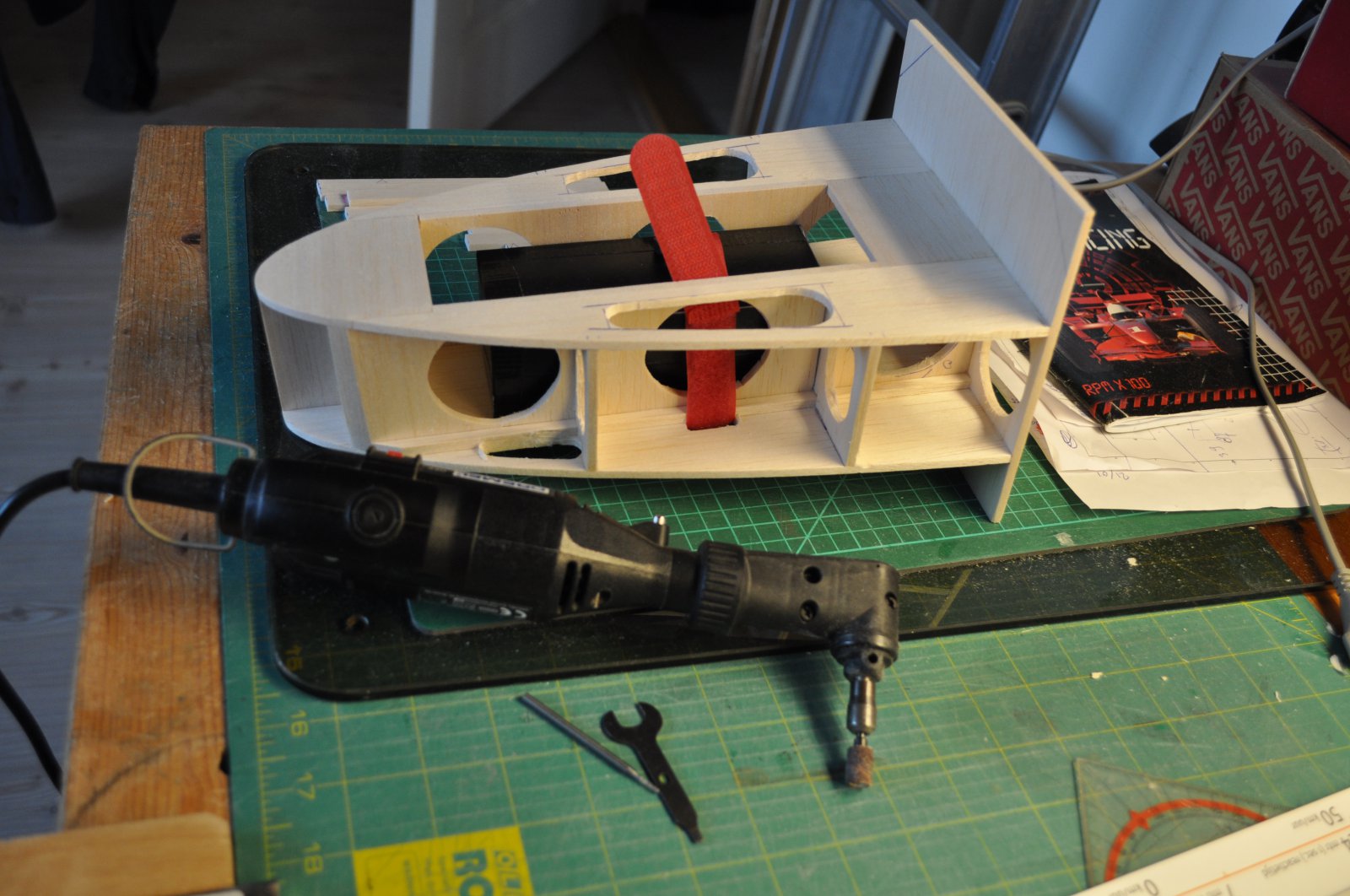

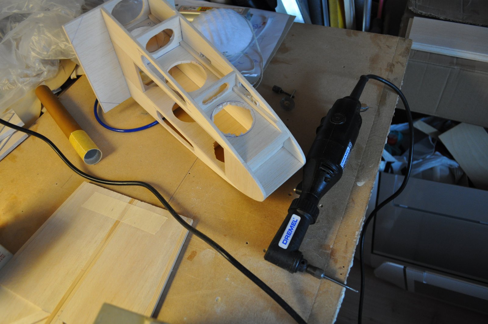

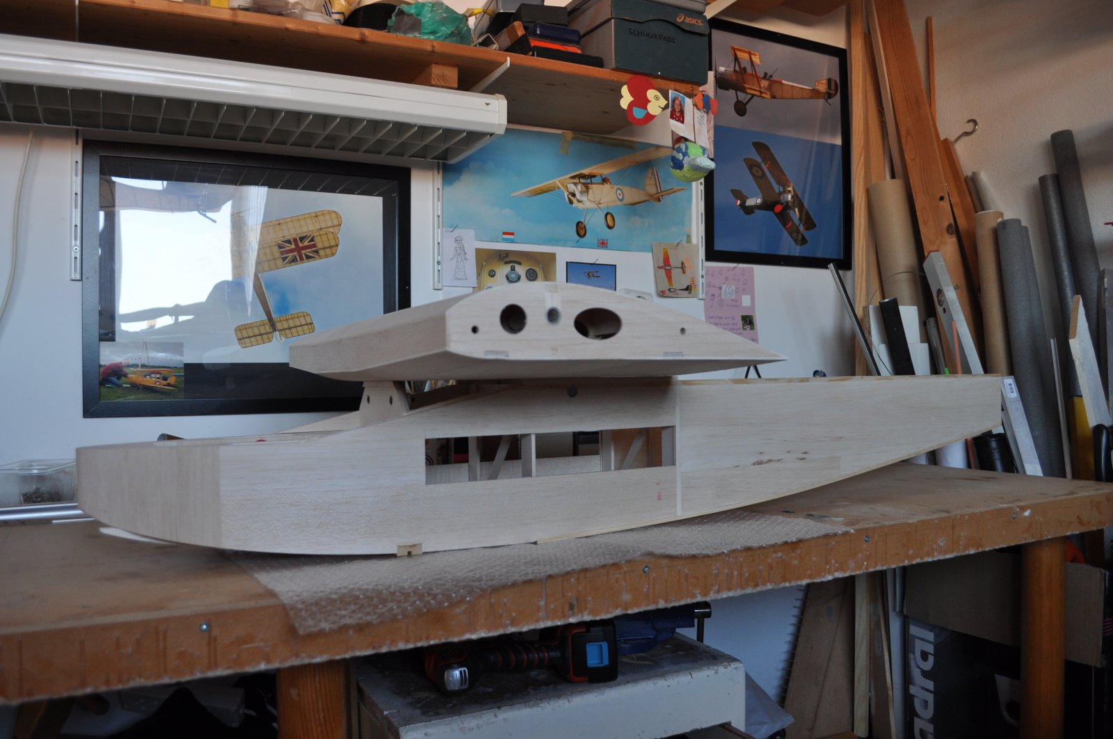

Uithollen van de neussectie voor de nodige circulatie van lucht
Heerlijk gereedschap die Dremels

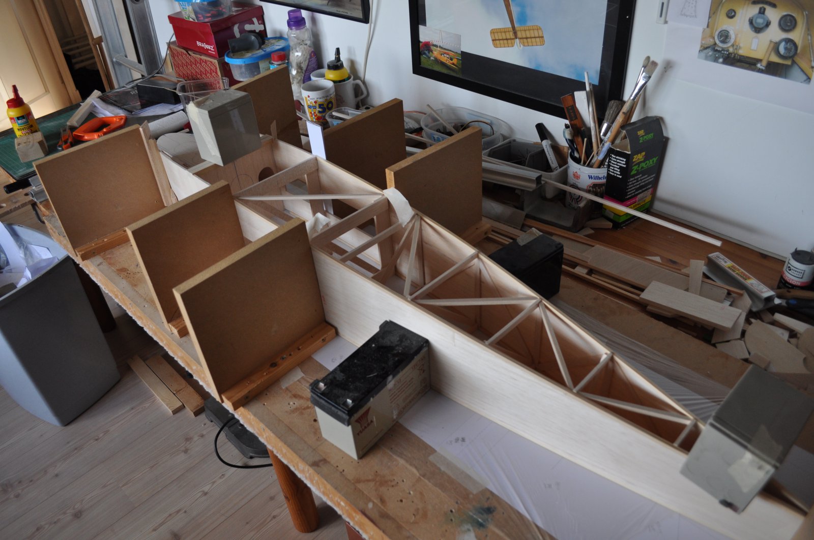

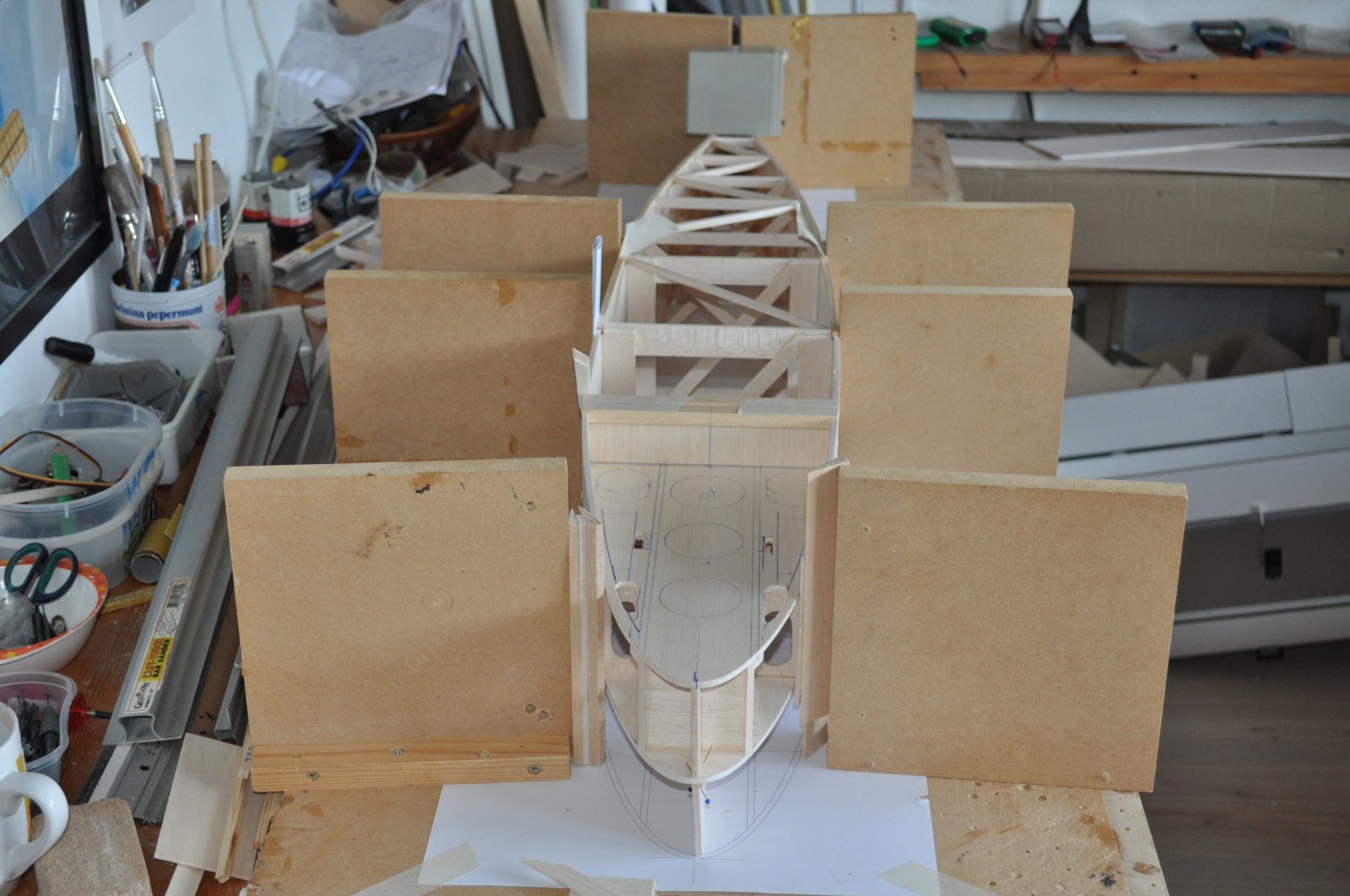

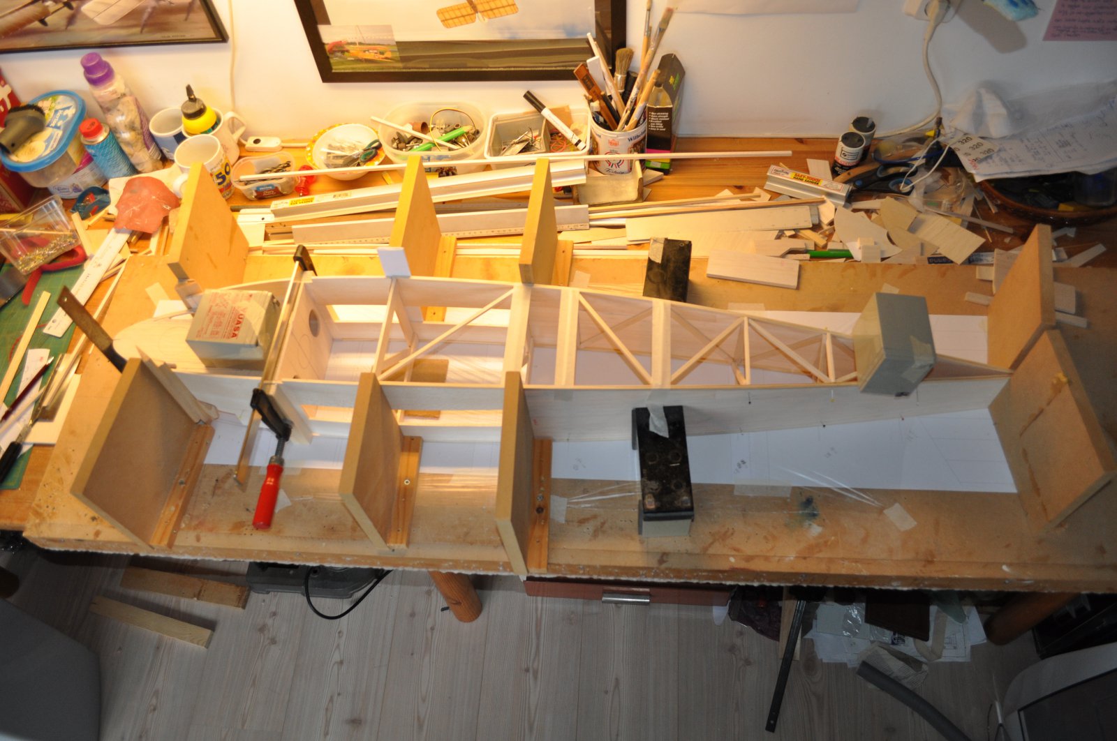

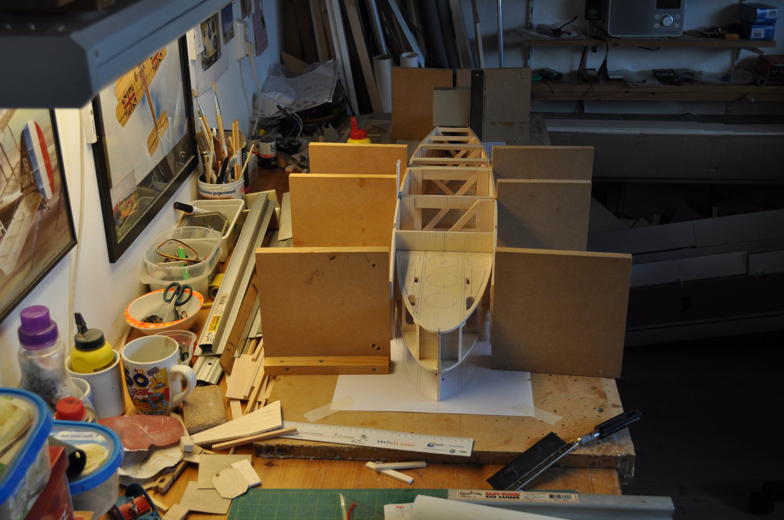

Romp op de helling, ondersteboven bouwen op de tekening.
Ik gebruik haakse plankjes als geleiders welke ik op de bouwplank schroef
Eerst middelste spant haaks op de zijkanten gelijmd, daarna de boel inspannen
Hier het inklemmen van de neussectie, de beplanking wordt m.b.v. wiggen samengeknepen

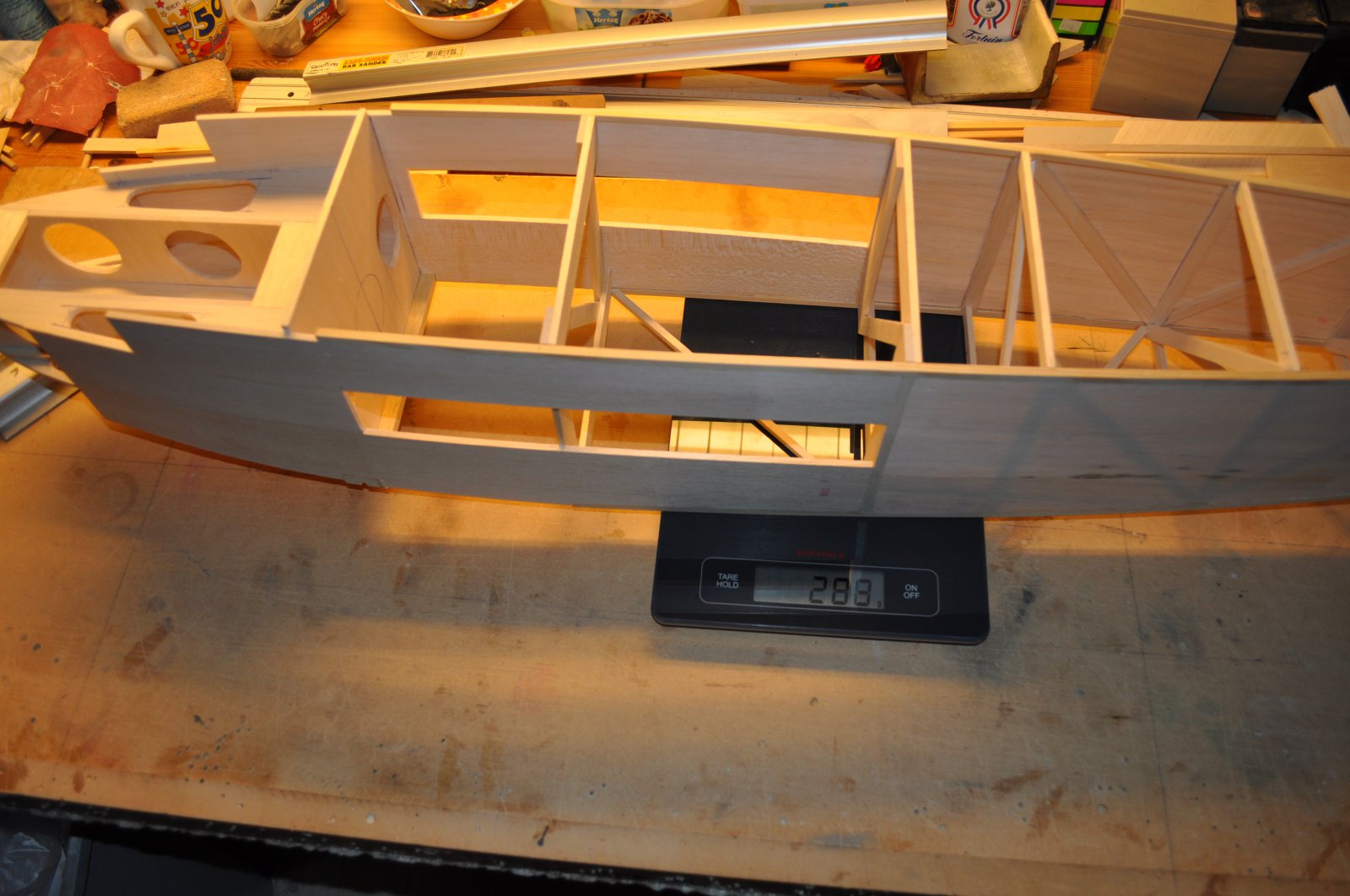

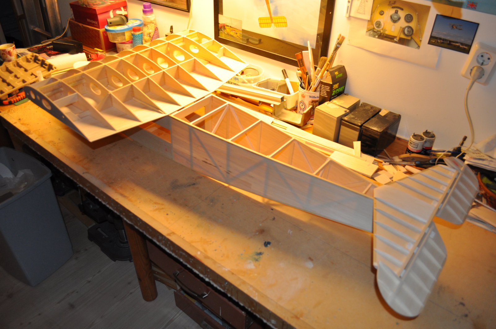

289 gram tot zover daar ben ik blij mee :)

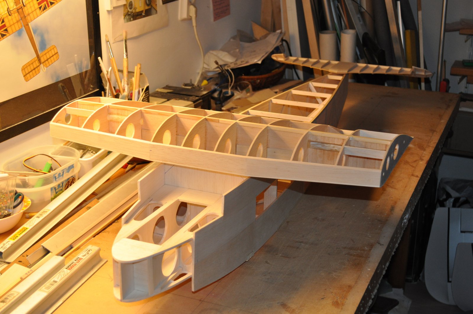

Even de boel weer opstellen :yes:

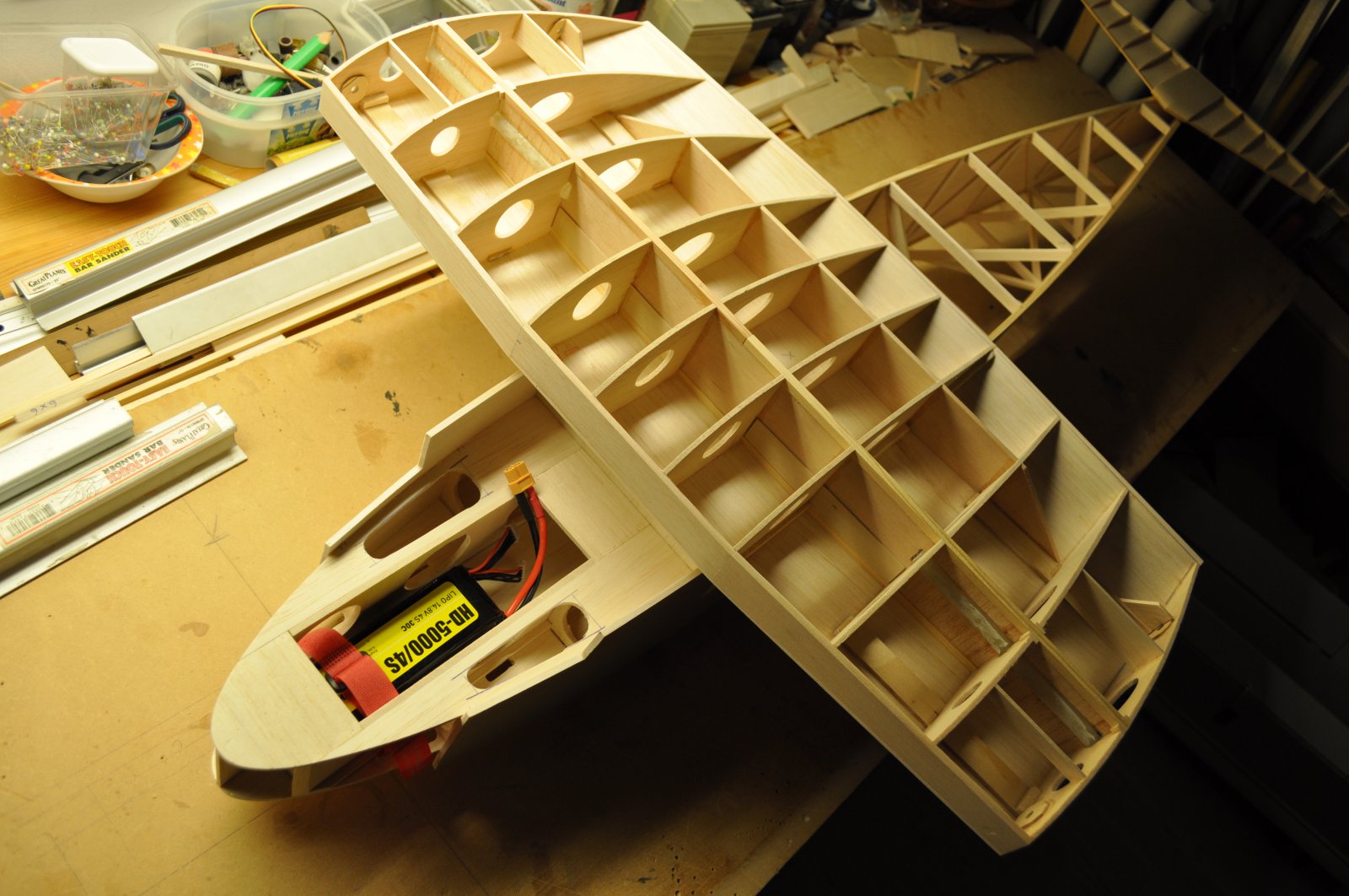

Nu nog een goede vleugelbevestiging uitdokteren.
Het accupack heeft een aardige slee waarin hij naar het zwaartepunt geschoven kan worden.
Met de 2 motoren en dummy's ver voorin zal ik straks zeker geen ballast in de neus nodig hebben
Groeten, Ralf

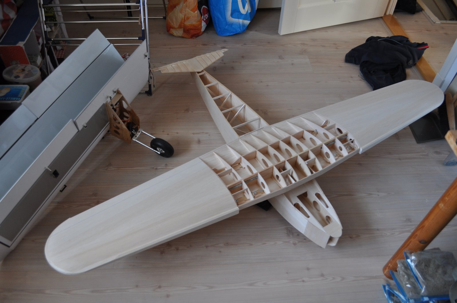

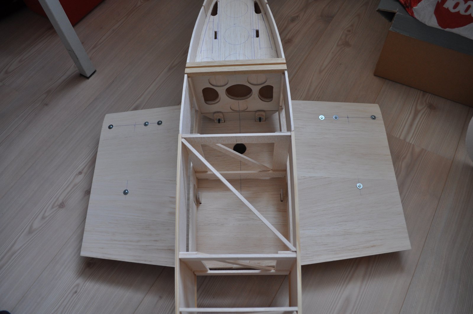

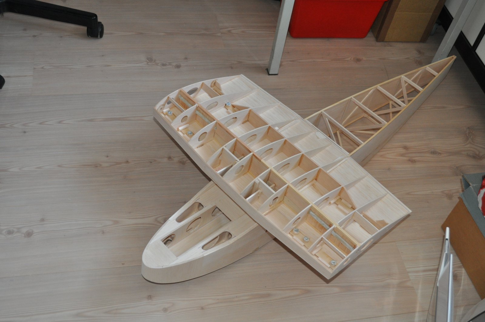

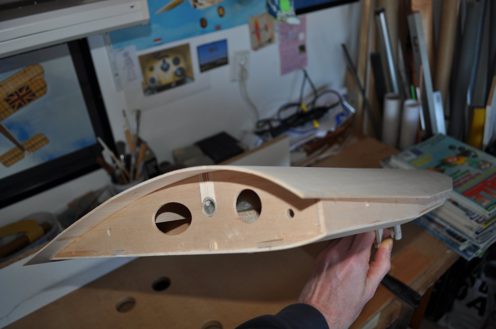

Vandaag een belangrijk klusje gedaan, de bevestiging van het vleugelmiddenstuk aan de romp.
Ik wilde niet 4 grote gaten zichtbaar aan de bovenzijde van de vleugel dus moet ik wat anders verzinnen :hammer:
Ik heb gekozen voor triplex lippen aan de vleugel welke aan de romp gebout worden.

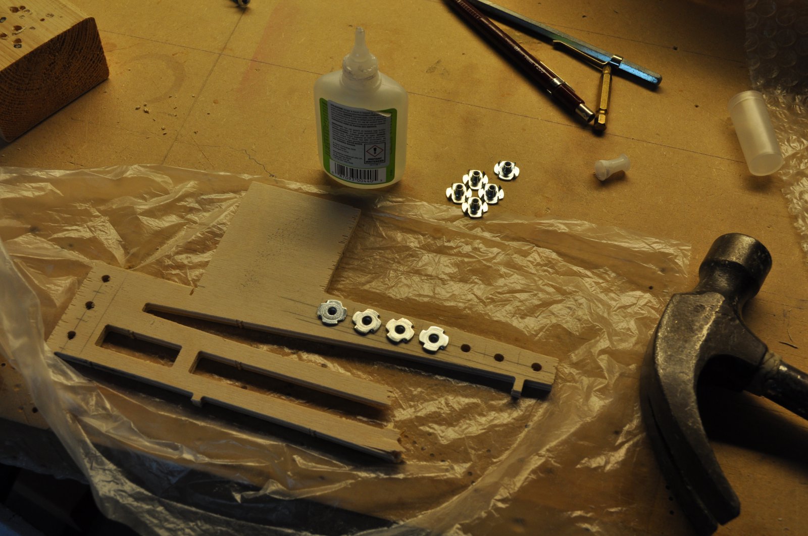

Eerst het hoofdspant verdubbeld met 3mm triplex
Ook de bevestigingspunten voor de gondels zitten op hun plaats, ik heb M3 inslagmoeren ingelijmd.
Deze prefab ik zodat ze makkelijk te lijmen zijn
De boel past, gelijk weer even in elkaar zetten :rolleyes:

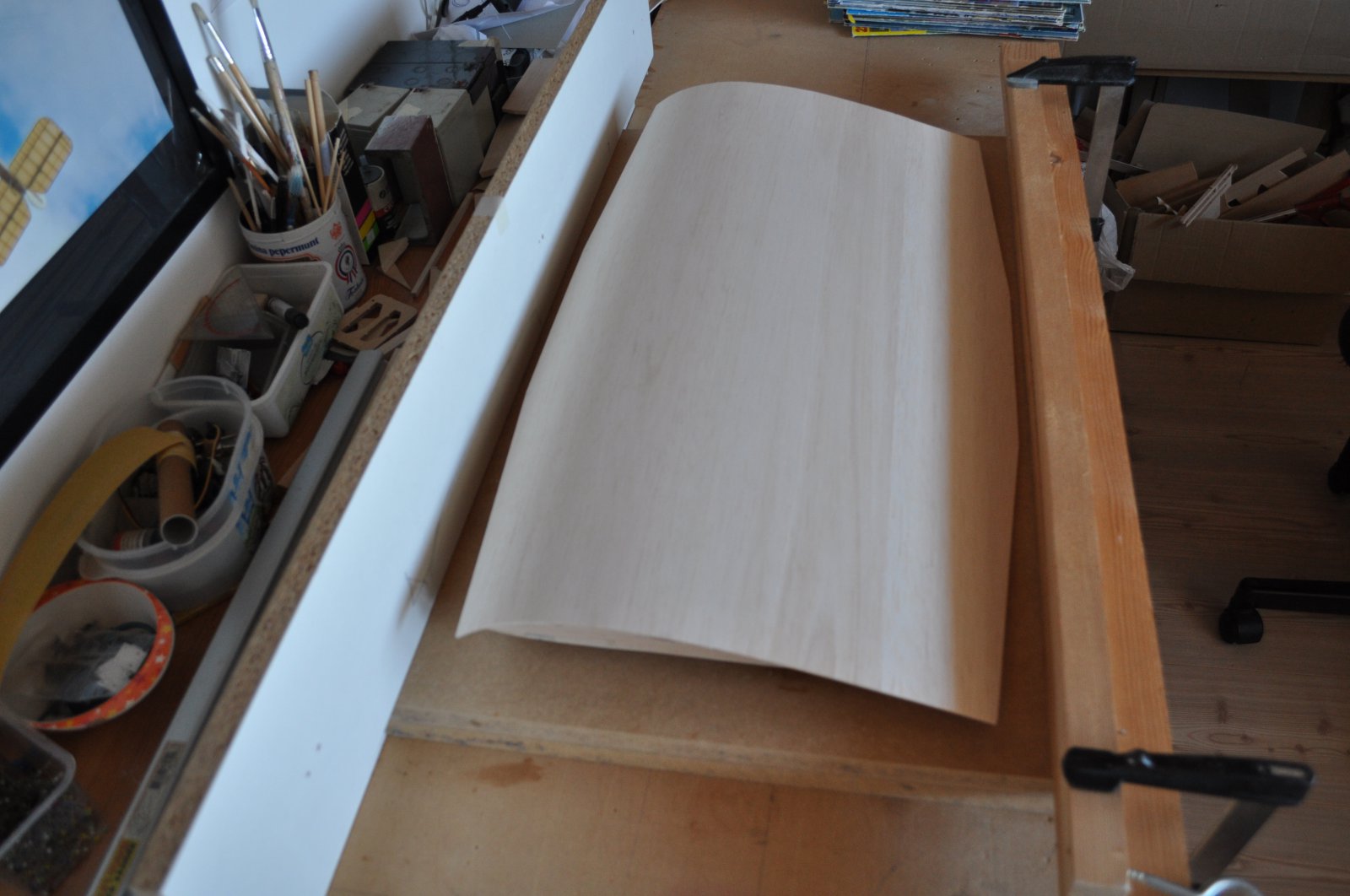

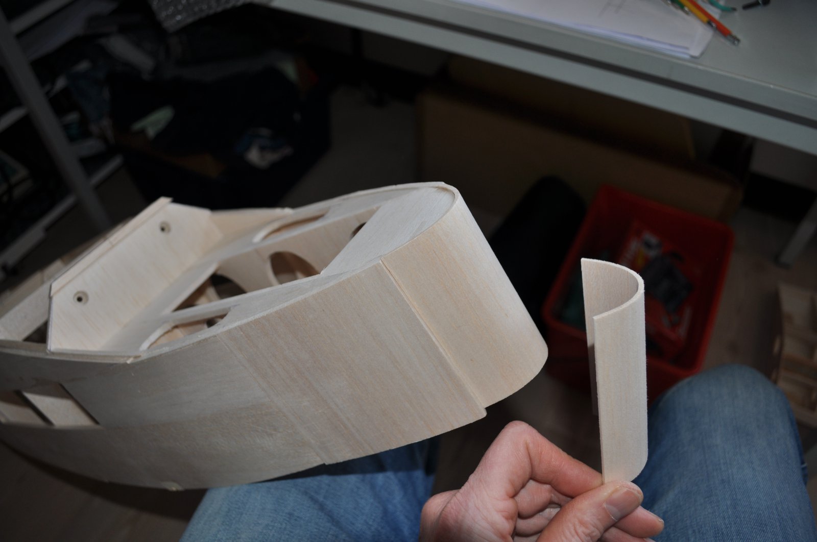

Daarna was de neus aan de beurt, de kromming is te scherp voor de 4mm beplanking, dus maar 2 laagjes 2mm gelijmd.
De stukjes 2mm natgemaakt en een nacht om een flesje geklemd met tape om ze in makkelijk vorm te krijgen

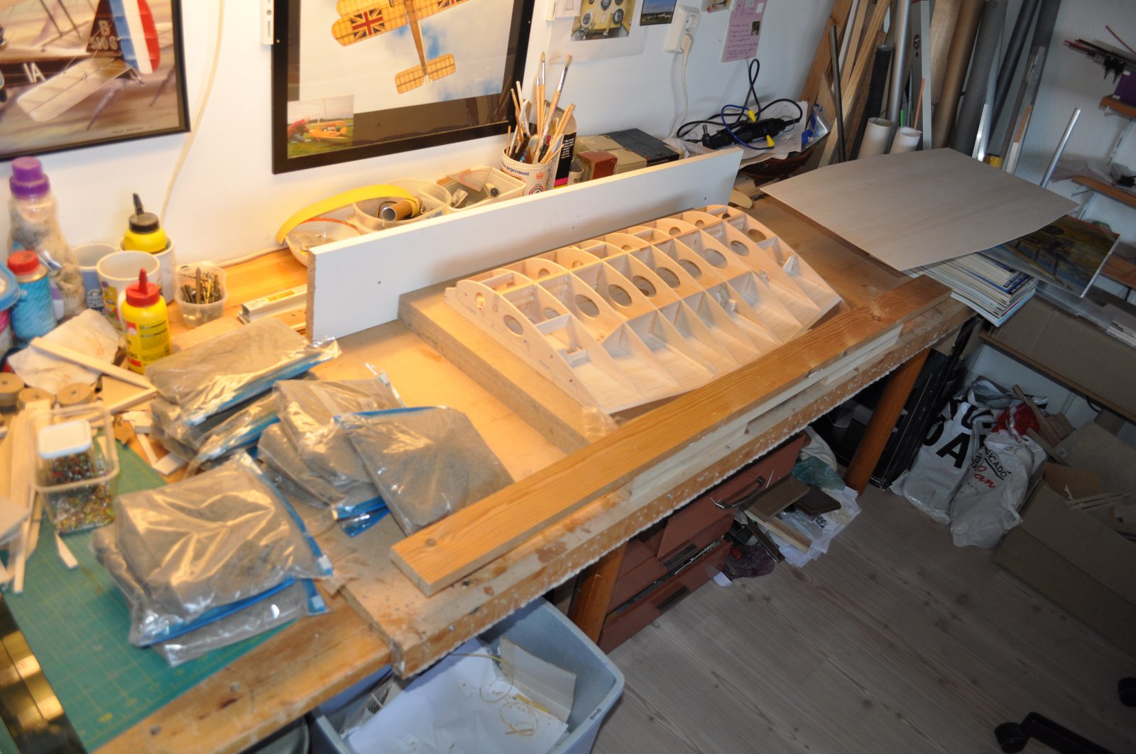

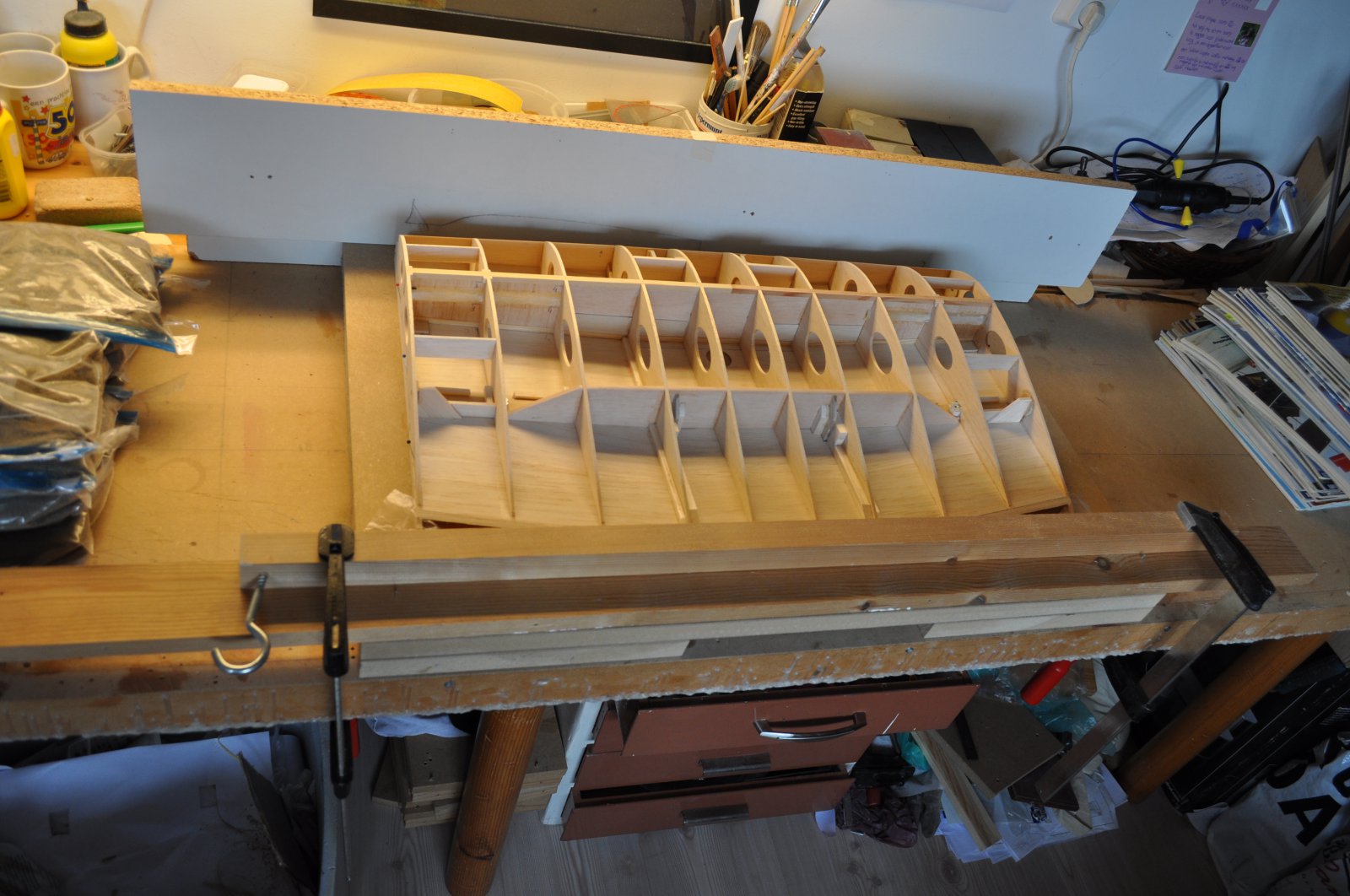

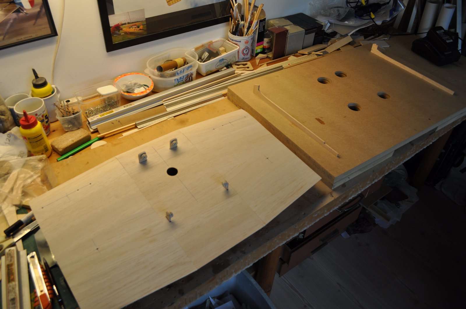

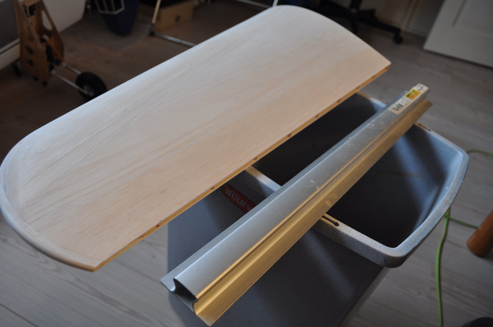

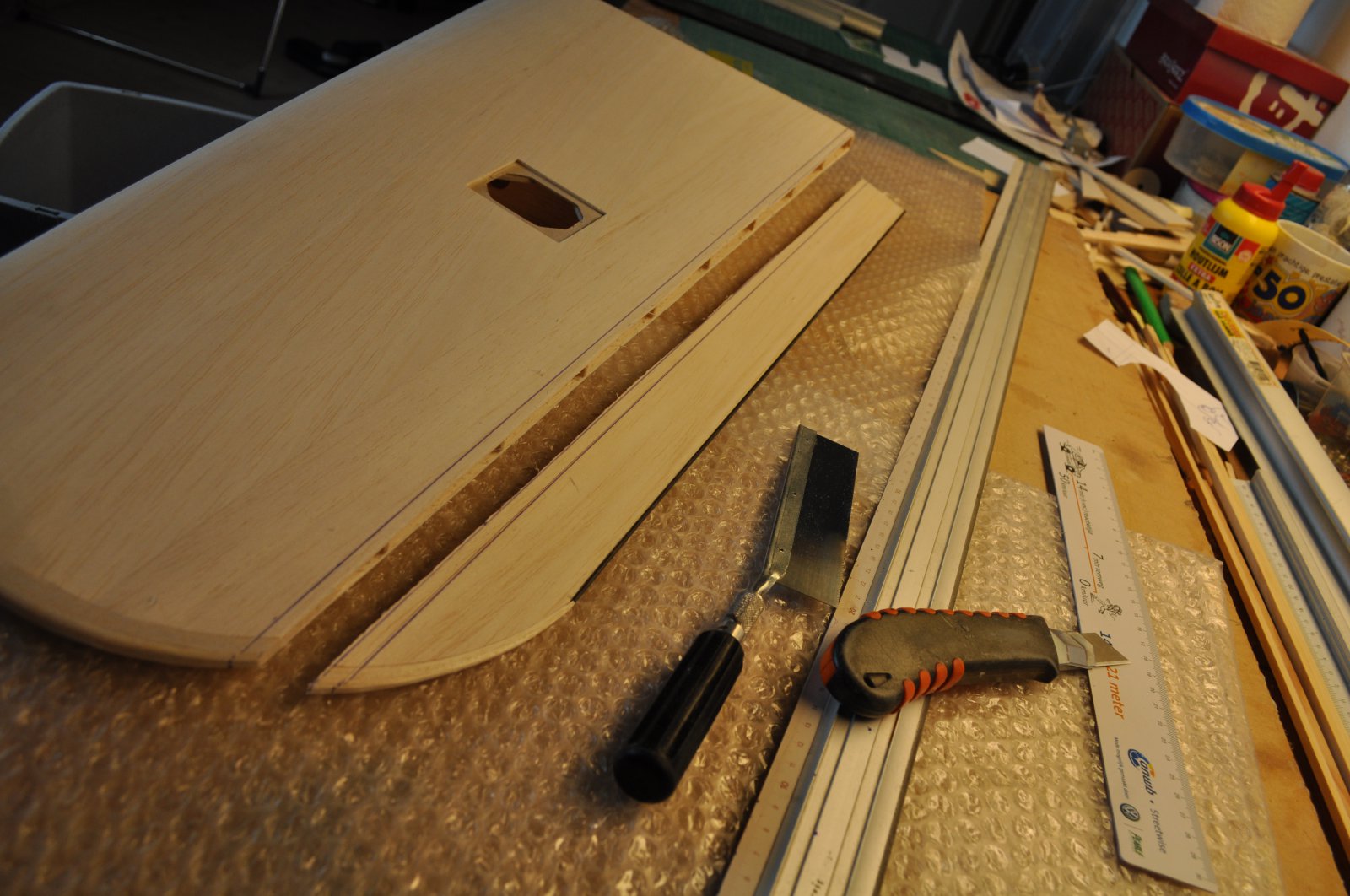

Voorbereidingen voor het indekken van de bovenzijde van de middenvleugel zijn ook achter de rug.
Vanwege de bevestigingslippen moest ik een speciaal bouwplankje maken met gaten erin om de vleugel mooi vlak te kunnen leggen.

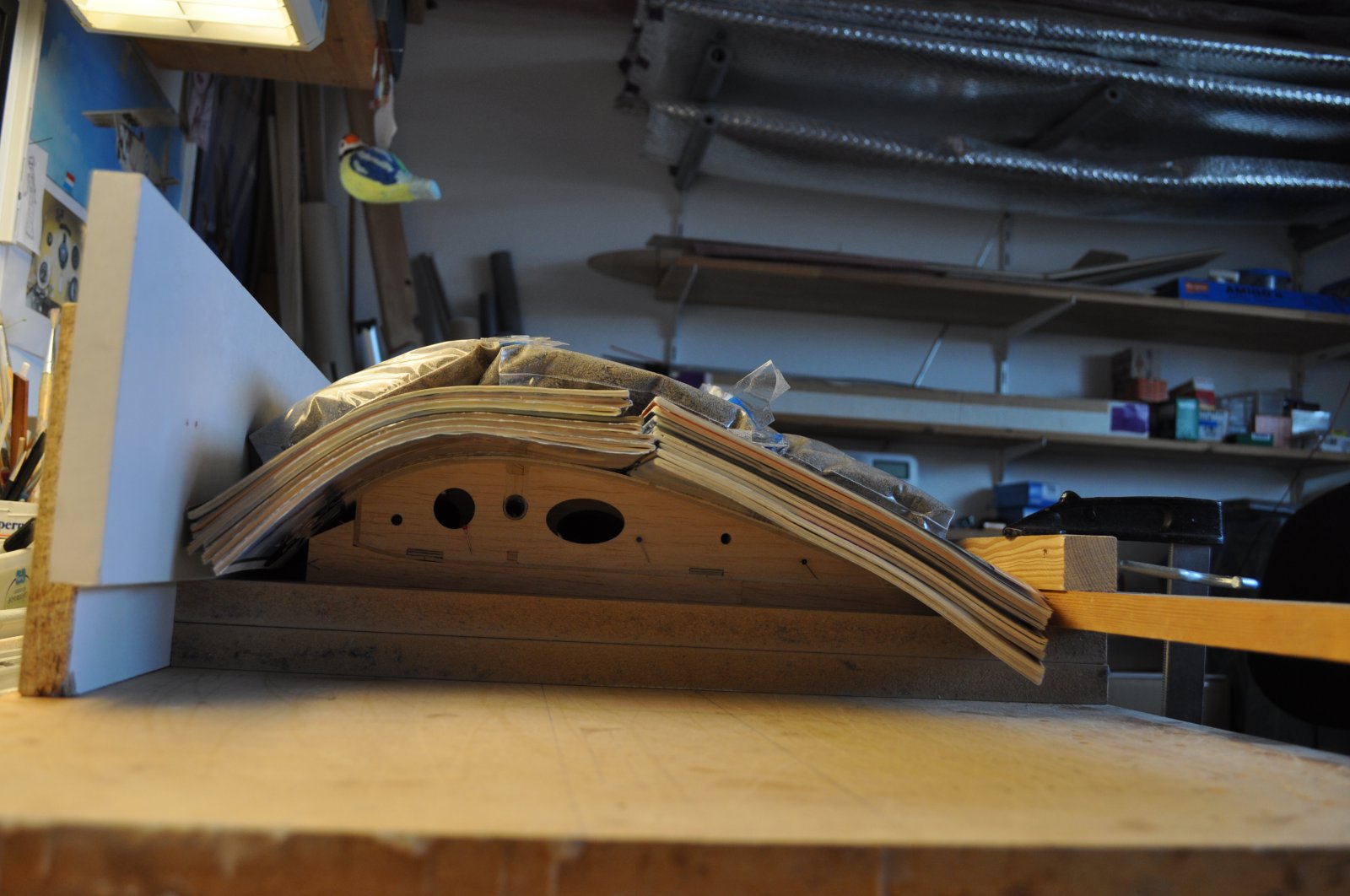

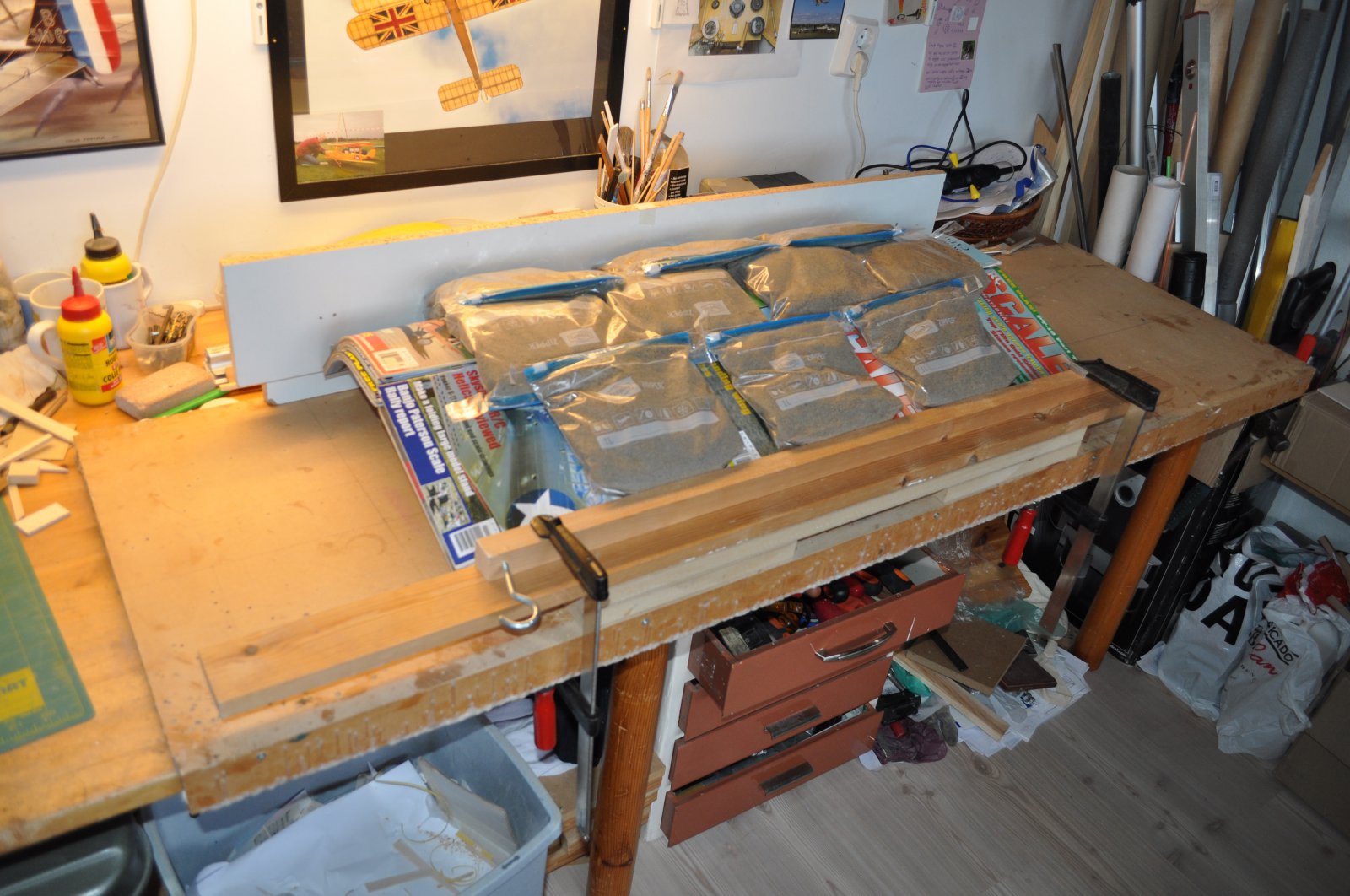

Opstaande randen zijn erg handig om de ballast bestaande uit tijdschriften en zandzakjes tegen te houden
Indekking uit 4 stroken 2mm balsa samengelijmd en mooi glad geschuurd
Test fit, enkele malen voordat ik de witte houtlijm er echt op ga smeren
Sluit mooi aan door de tijdschriften
Uiteindelijk ligt het er nu zo bij, laat maar een paar uren uitharden, heb ik ook even rust.
Is toch altijd weer een spannend klusje wat toch wat goede voorbereiding vergt.
Vanmiddag kunnen we zie of het allemaal is gegaan zoals het moest

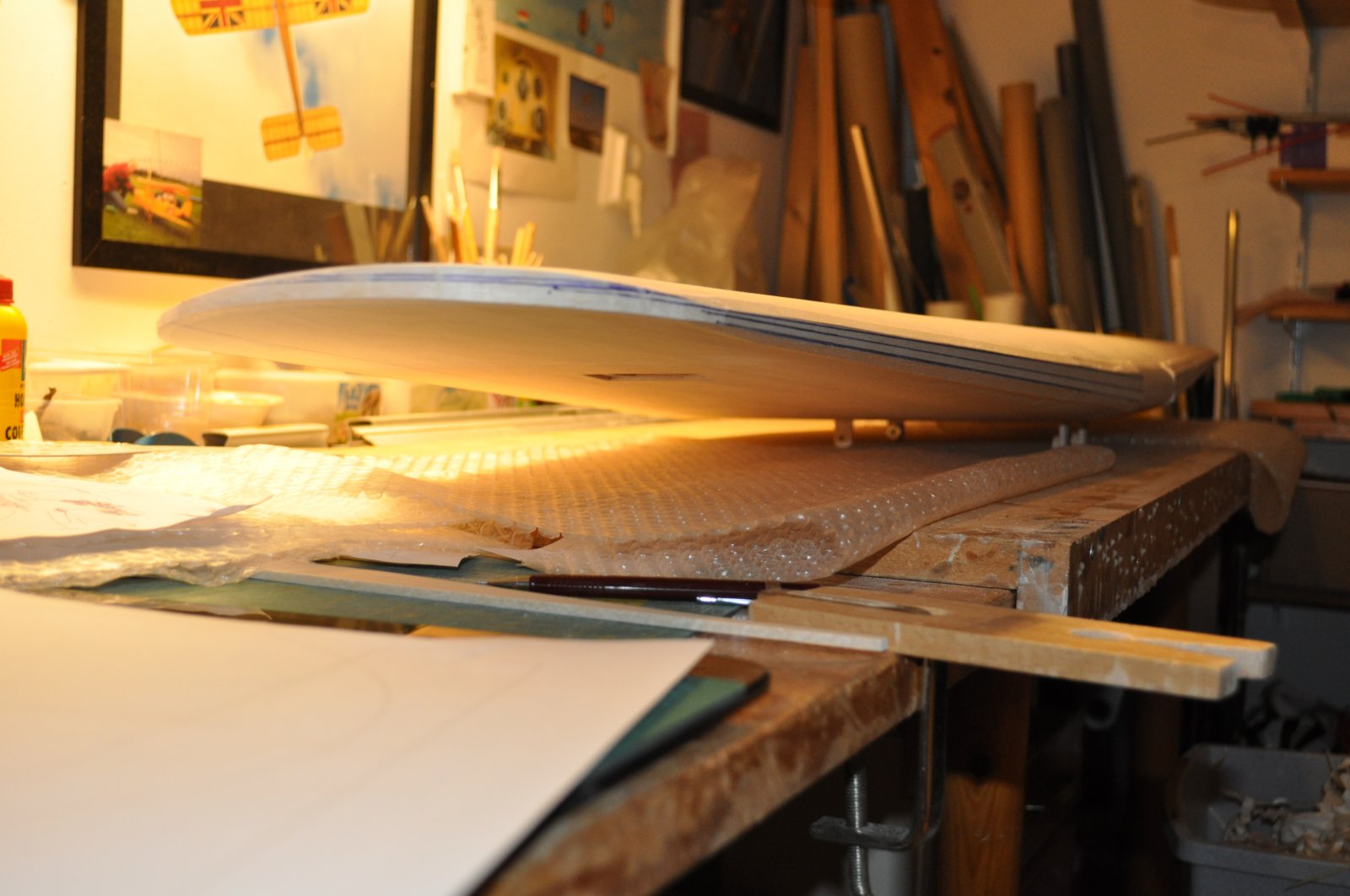

Als je bedoelt of ik de beplanking overmaats snij (?), dan ja.
Wat het voor mij spannend maakt is of de voorlijst over zijn geheel goed aangedrukt wordt,
Er is een verloop in de curve van midden naar zijkant, daarom zie je de tijdschriften aan de voorzijde ook zover naar beneden doorlopen.
Ik hoop zo op een goede hechting over het geheel
Groeten, Ralf
Dank je wel Bart :yes:

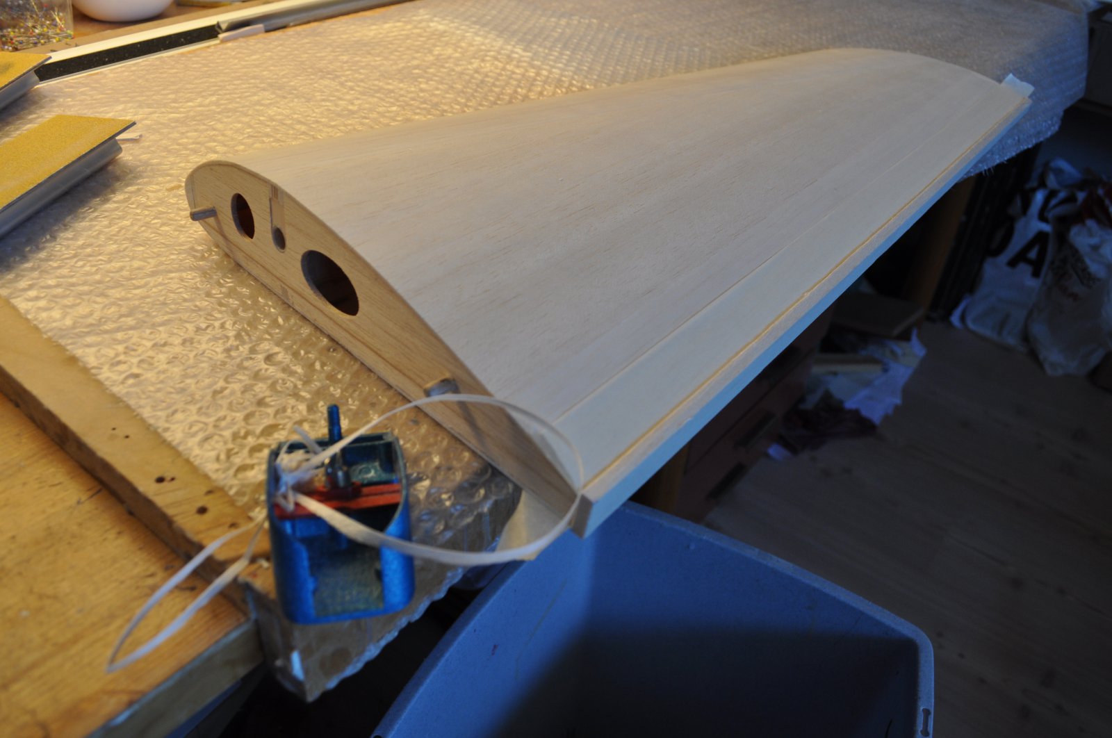

Het is gegaan zoals het moest gaan :banana:
Sluit mooi aan
Nu de voorlijsten nog oplijmen en in vorm schaven/schuren

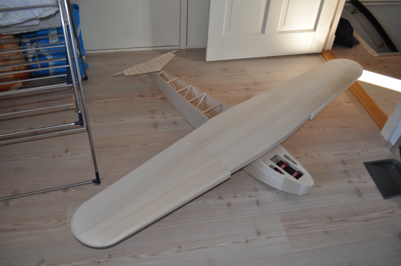

Totaalgewicht nu 1320 gram, ik hoop met gondels en landingsgestel erbij uit te komen op 1700 gram
Ik heb in mijn enthousiasme wat teveel weggeschuurd (5mm :oops:) aan de onderzijde van de neus, dit zal ik moeten herstellen.
Wat strookjes oplijmen en in de juiste vorm schuren. Als dat gebeurd is kan de 3mm beplanking erop
Ben blij met de vorderingen zover :)

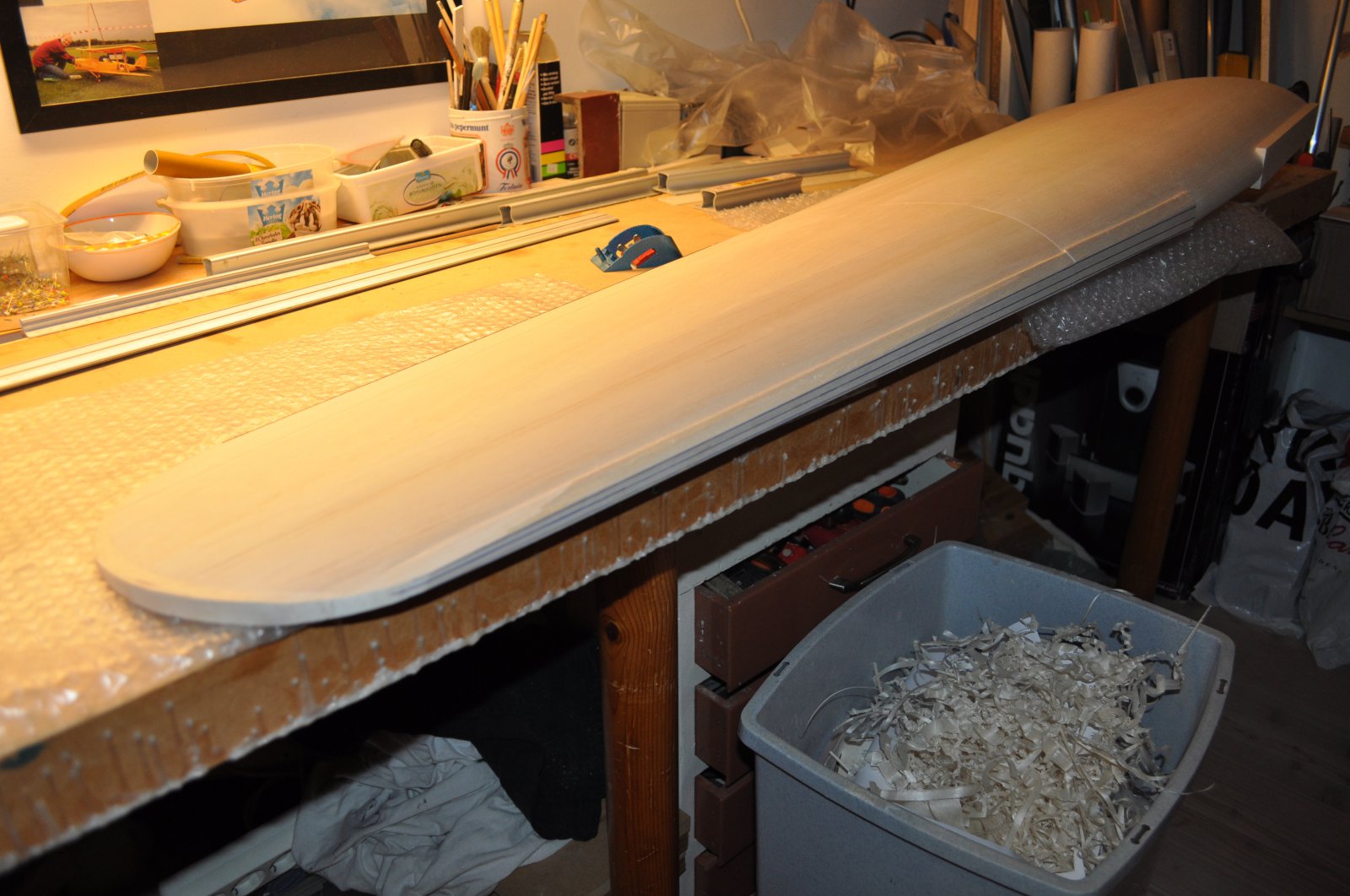

Dank Ton, we gaan proberen de typische Fokker vleugel vorm te geven

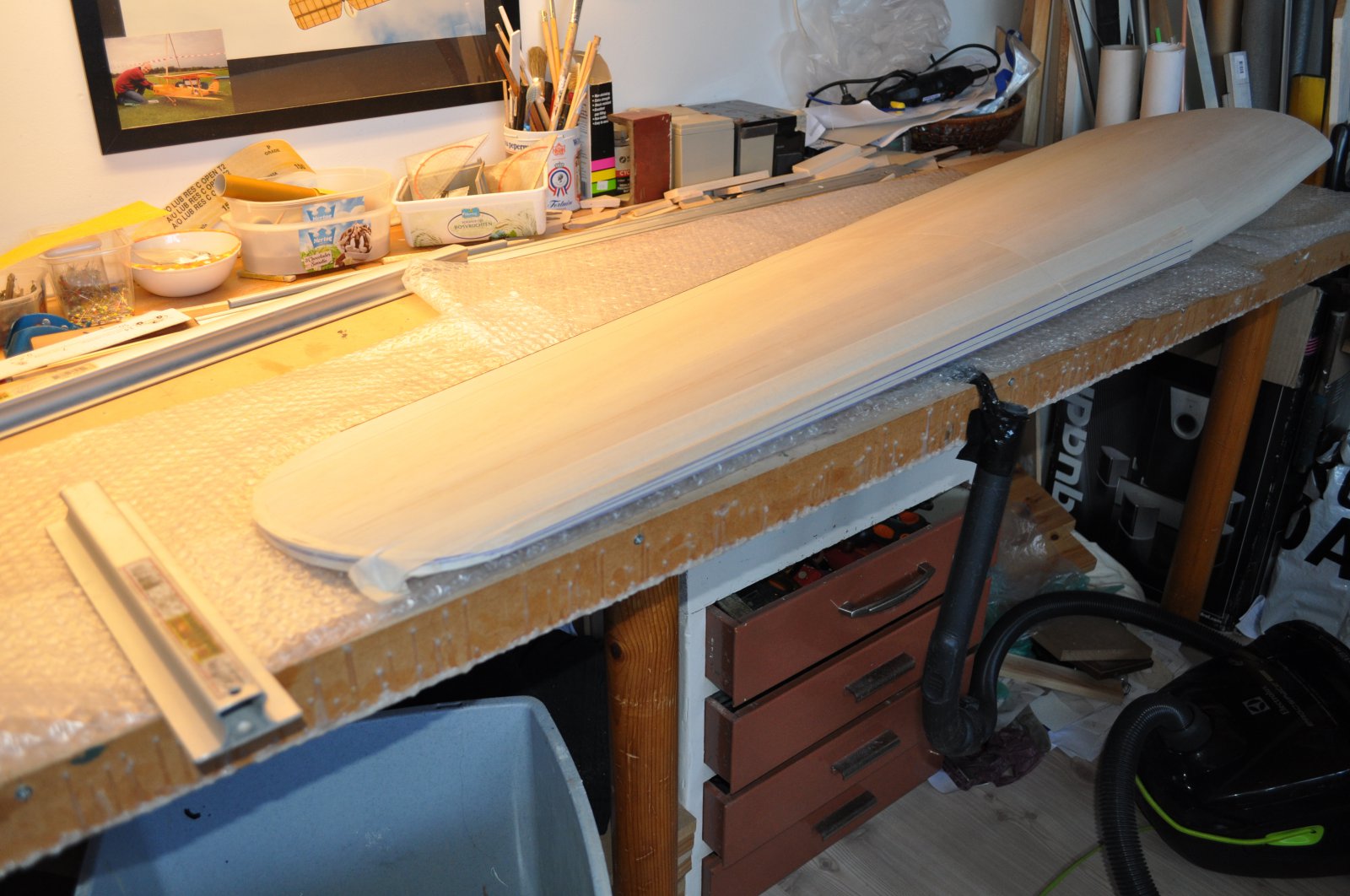

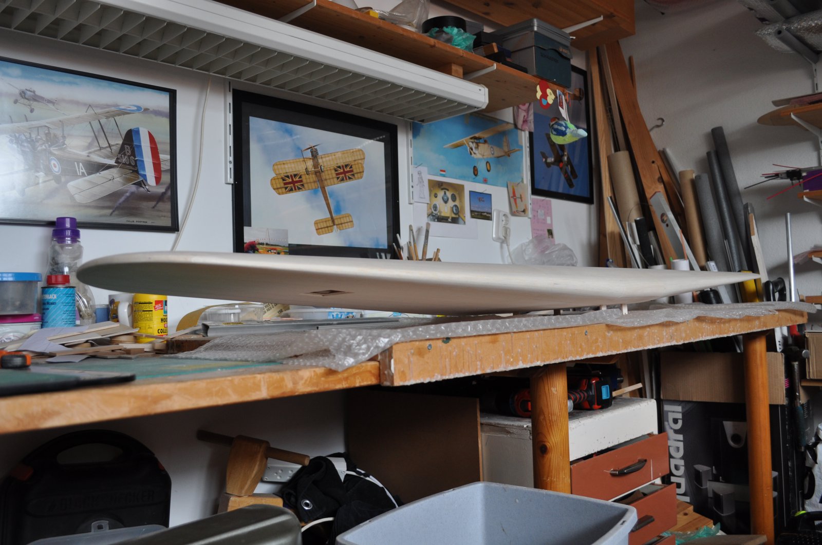

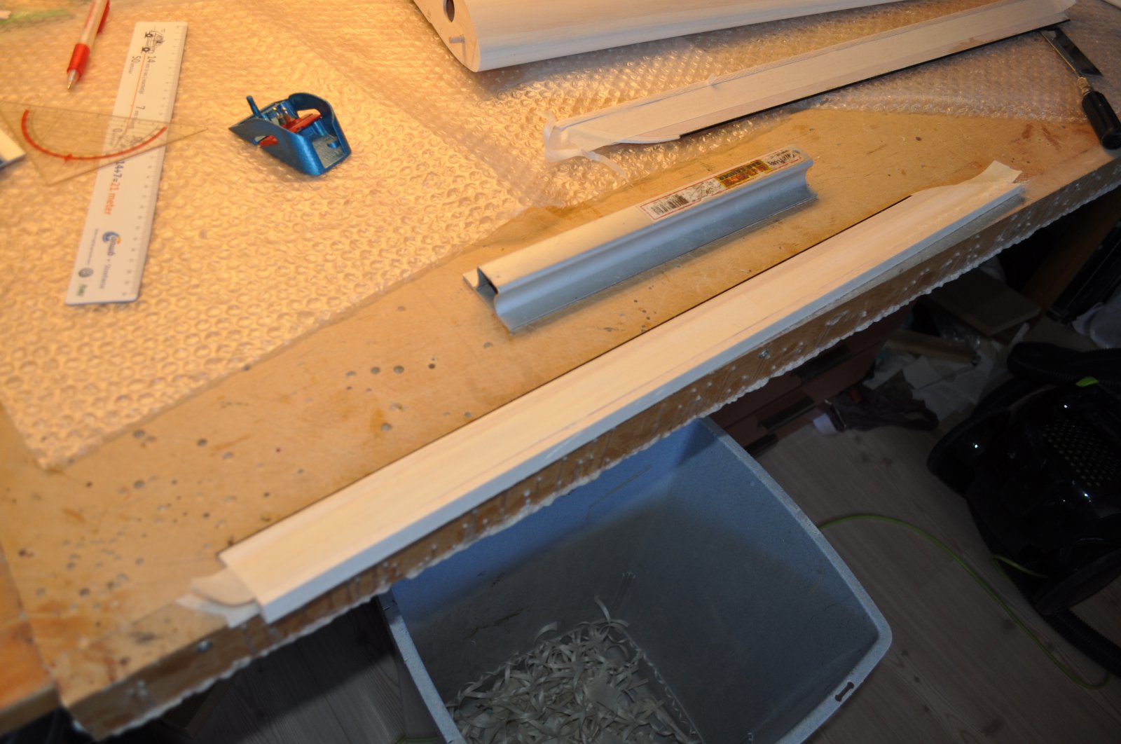

Eerst het middenstuk van de voorlijst (10mm balsa) gelijmd en geschuurd, dan lijnen trekken en deze ruw schaven
Dan met korrel 80 (vers opgeplakt :D) schuren, de stofzuiger erbij
Ik plak schilderstape langs de rand om niet in de overige beplanking te schuren
Dan met 180 naschuren
En het resultaat (hetgeen mooier is dan ik had durven hopen :yes: )
Groeten, Ralf

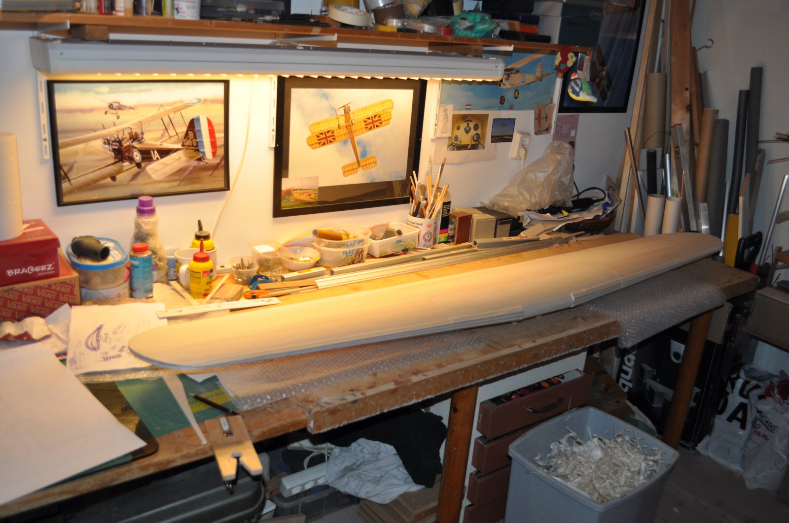

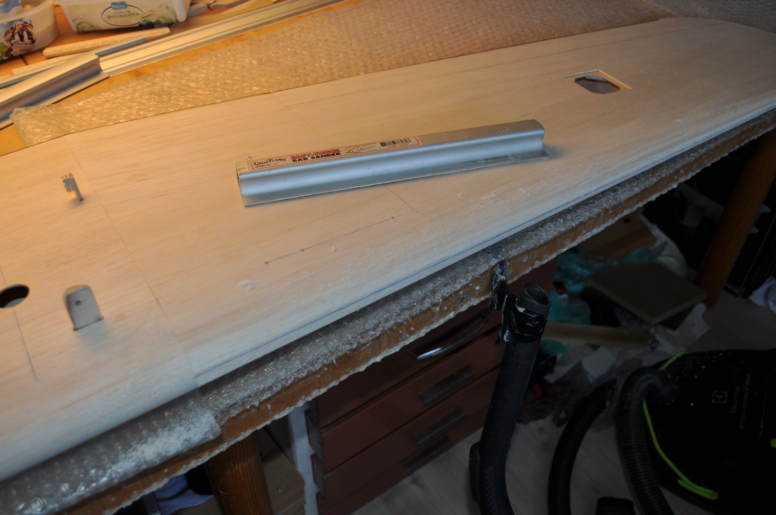

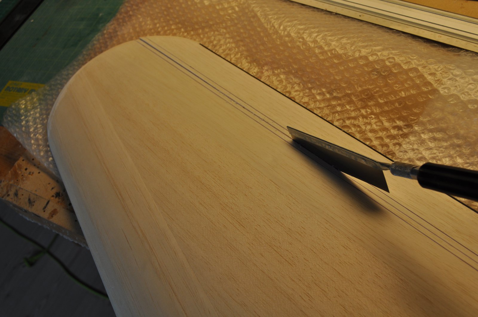

Dan de zaag erin voor de ailerons, lijnen 6mm naar 2 zijden voor de balsa kanten
Ik heb de eindlijst voorzien van 2mm koolstof, mooie harde, scherpe kant
Zo recht mogelijk naschuren
Stroken 6mm oplijmen en het schaven/schuren gaat weer beginnen
