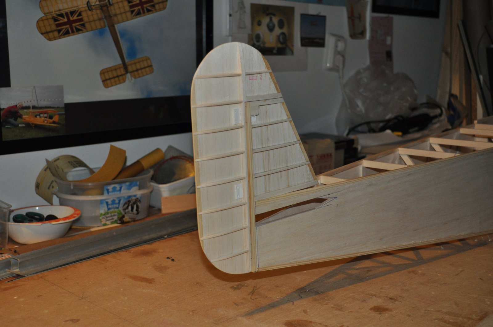

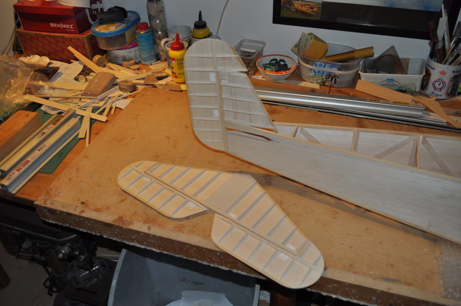

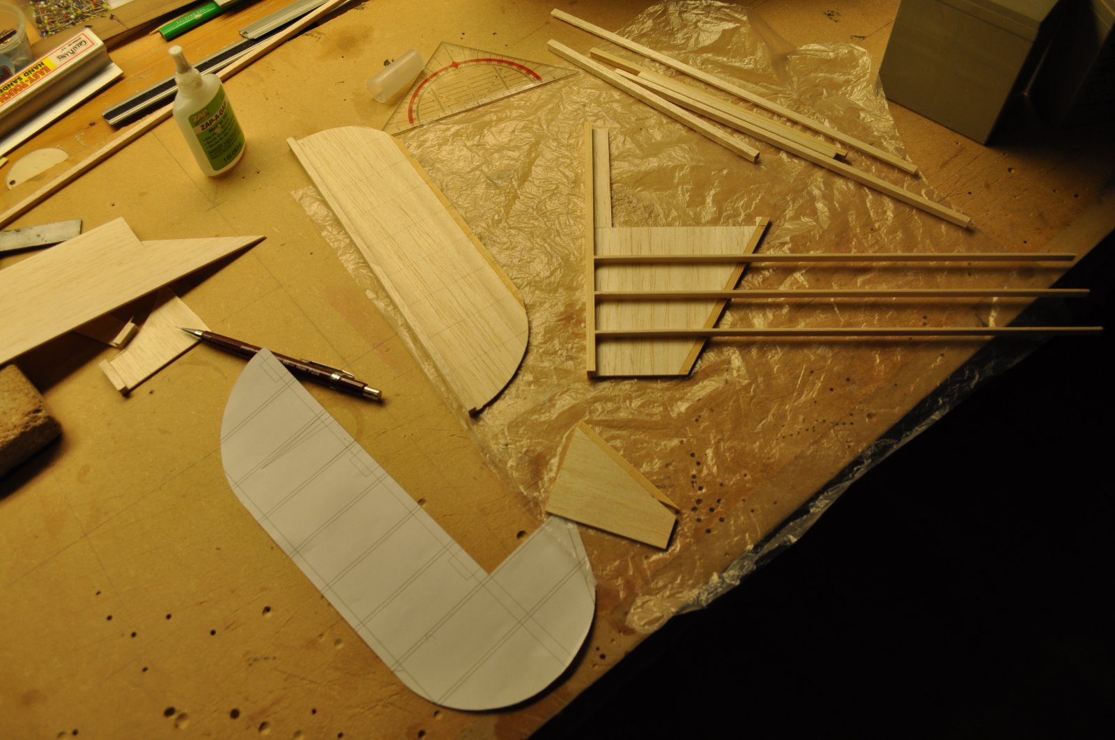

Inmiddels het kielvlak ook gemaakt op dezelfde wijze als het stabilo
Groeten, Ralf
Vakwerk! ( heb jij dagen van 48uur? )

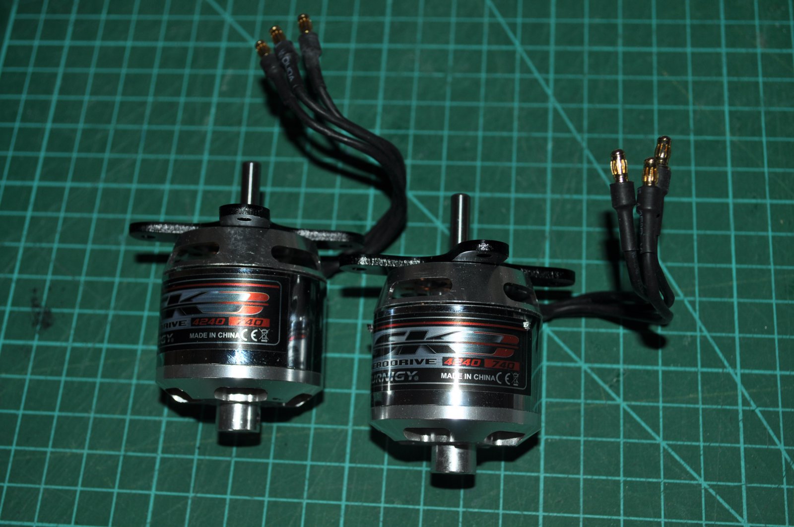

Ik heb deze 2 Turnigy 4240 740kv motoren doelloos op de plank liggen, deze trokken mijn DC3 van 4,6 kg makkelijk omhoog en lijken me eerlijk gezegd te groot voor deze kist, 2 blads 12x8" ook te groot
Verder denk ik niet dat deze 2 op 1 pack de gewenste vliegtijd halen, ze trekken volgas ca. 35A.
Voordeel van deze is wel dat ze al betaald zijn ;)
Welke motoren zouden jullie mij adviseren of ga ik deze gebruiken met te kleine props?

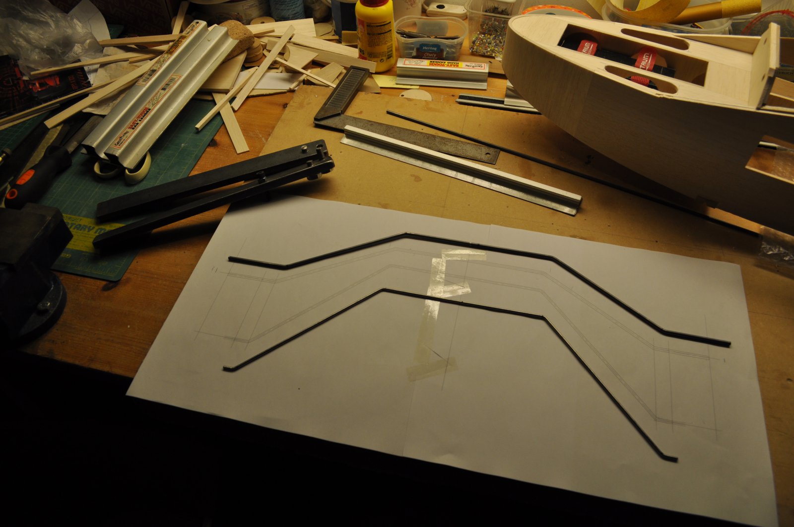

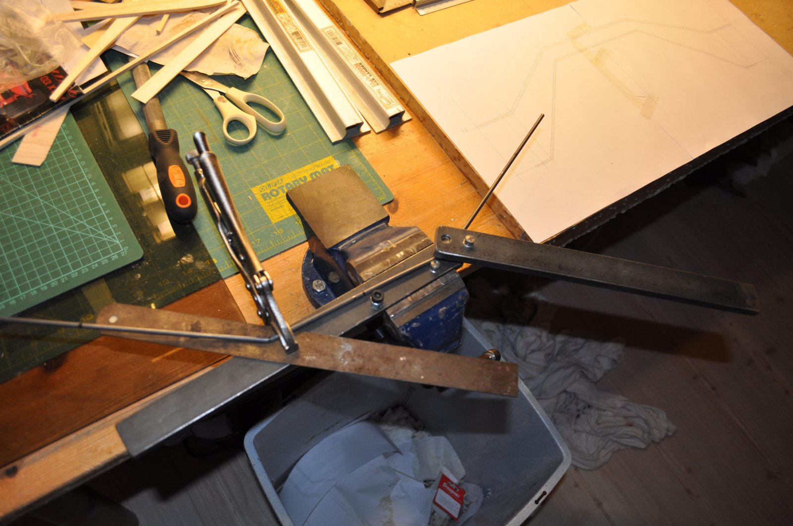

Gisterenavond het landingsgestel gebogen, 4 en 3mm verenstaal
John <fuel monkey> heeft me destijds geholpen het buigijzer te maken, deze kwam nu weer goed van pas :thumbsup:

Ik zou graag jullie mening horen over de motoren:beer:
