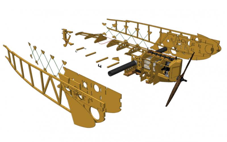

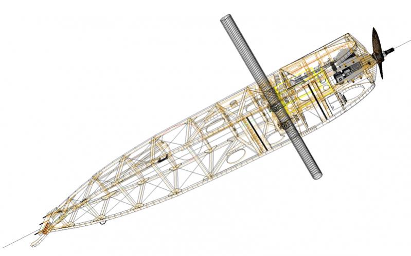

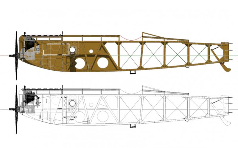

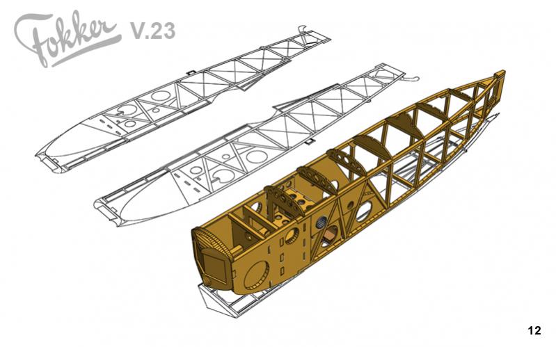

    De basis van de twee Fokkers en de De Schelde zijn in 3D getekend, tijd om de kisten constructief uit te werken. De Fokker V.23 is als eerste aan de beurt.
    Alle materiaal afmetingen en materiaal diktes van de Fokker V.23 zijn aangepast aan schaal 1/5. De constructie van de romp is al een heel eind opweg. De Saito 91, de 420cc Du-Bro tank en de Futaba S3001 servo`s zijn ook ingetekend. Waar mogelijk zijn de onderdelen interlocking. Huidige stand van de Fokker V.23:
    Aanzicht "schuin-boven":
    Aanzicht "schuin-onder":
    Deels "exploded":
    Zij aanzicht:
    Groeten, Ramses

    Mooi tekenwerk !!
    Mvg,
    Bart

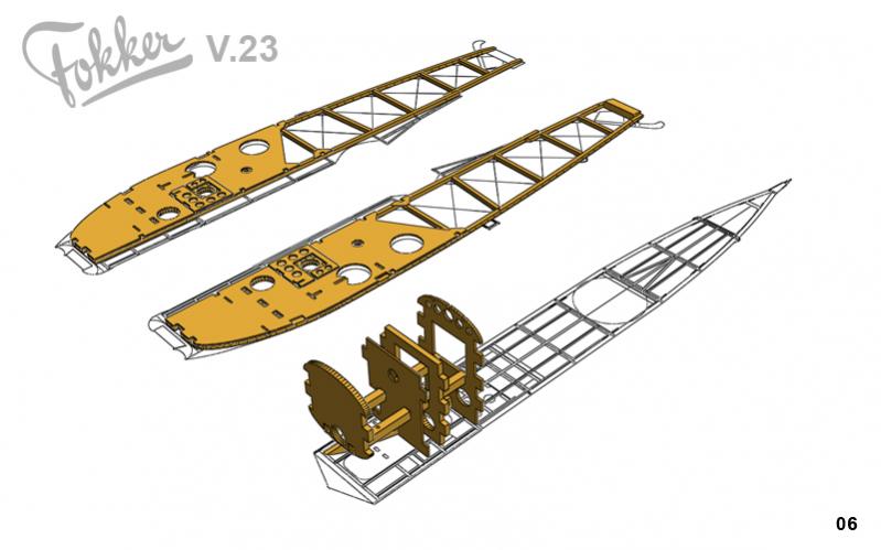

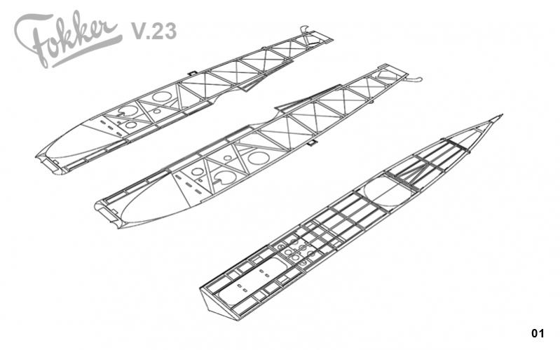

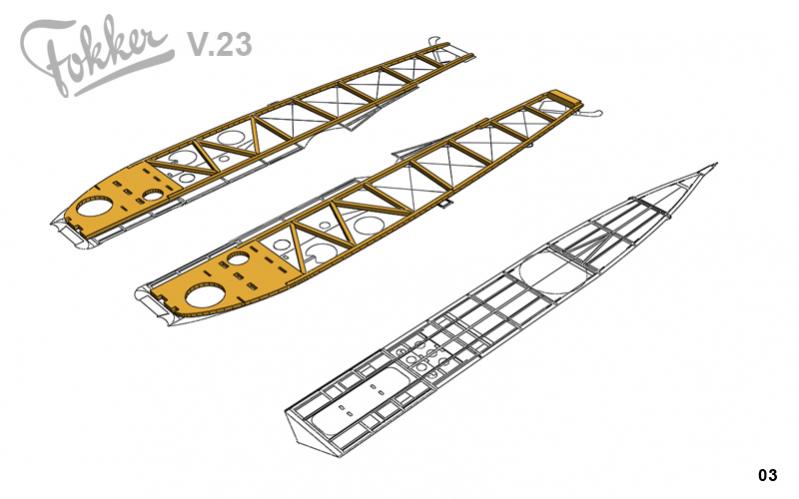

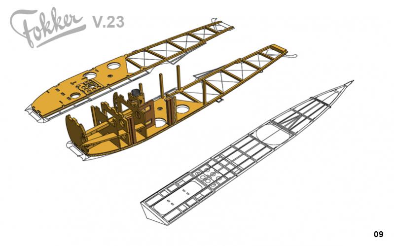

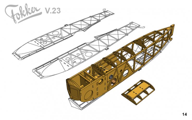

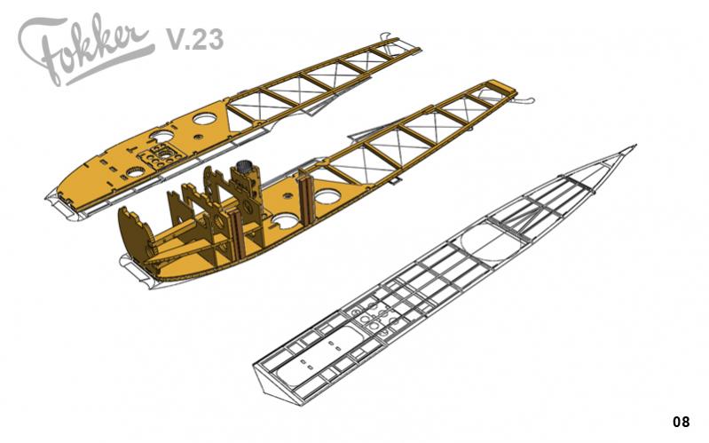

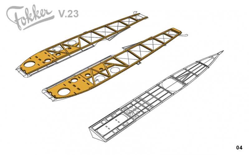

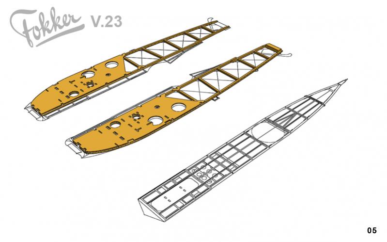

    Ik heb een soort stappenplan van de romp gemaakt in 3D om de onderdelen te controleren en een bouwvolgorde te bepalen ivm de "interlocking parts".
    Ga ze nu oploaden...
    Groeten, Ramses

    Hierbij, veel plaatjes en weinig tekst:
    Geeft een idee van de constructie en opbouw van de Fokker V.23 romp. De bovenkant van de rompneus en turtledeck moeten nog ingedekt worden met 2mm balsa maar die heb ik voor de duidelijkheid even weggelaten.
    Verder met de staartvlakken uitwerken
    Groeten, Ramses
