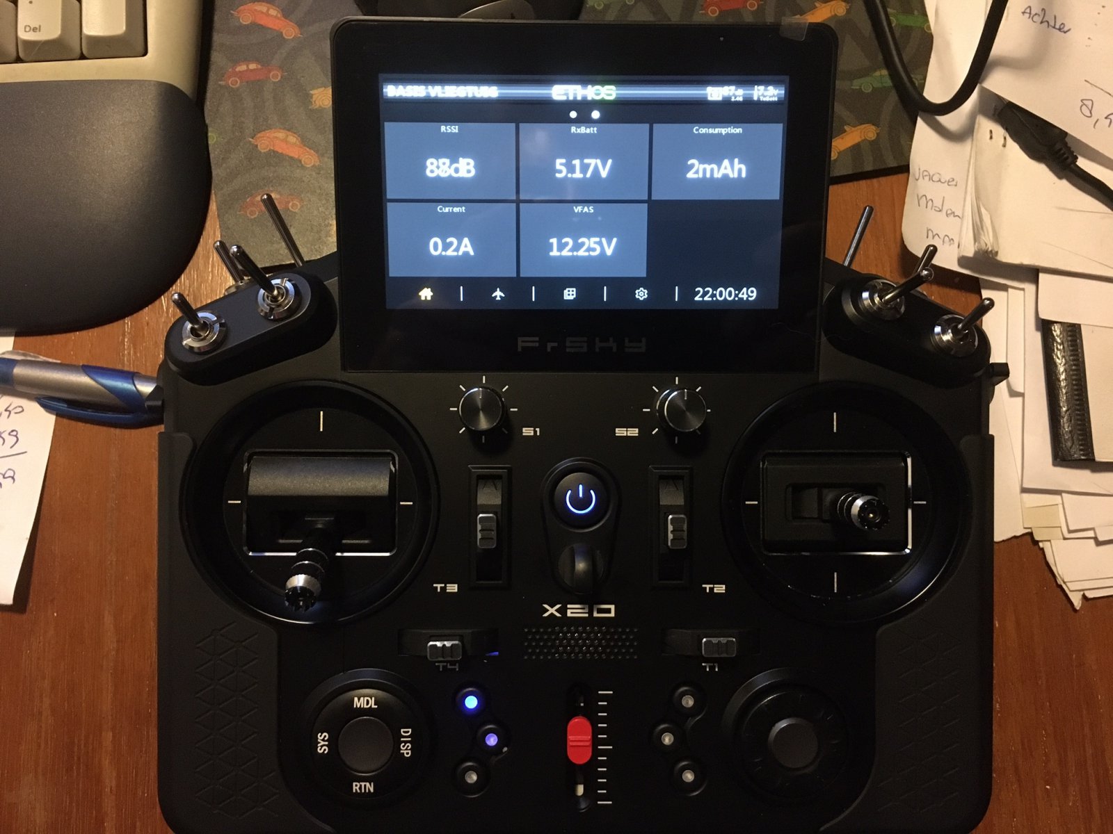

Update aangaande mijn telemetrie issue.
Met het schaamrood op mijn wangen moet ik helaas mede delen dat ik dus verschillende keren de servo draad verkeerd op de current sensor heb gezet.
Zal wel te laat zijn geweest gisteren avond of het licht speelde me parten.
Nu met daglicht alles aangesloten, maakte weer dezelfde fout echter nu zag ik het gelukkig.....hoe stom kun je zijn soms.
Ewel probleem dus opgelost, sensor werkt.
Nu nog uit zoeken hoe ik het verbruik, consumption erin moet zetten.
Info op github,
The implementation of mAh is ready, it will be in release 1.0.10
But first 1.0.9 has to be released
Update manual 1.0.9
https://github.com/FrSkyRC/ETHOS-Feedback-Community/commit/51ac1fc1b382222e8f42708acebb3786148e8c6f
groet Hans

Beste GJ
1. Consumption zat er niet in, bij 1.0.10 opgelost.
2. Cell voltage FLVSS sensor niet ( Cell+, Cell- etc)
Hoe meer ik er mee speel kom ik er achter wat ik mis.
verder bevalt hij goed, en kom ik er wel uit.
