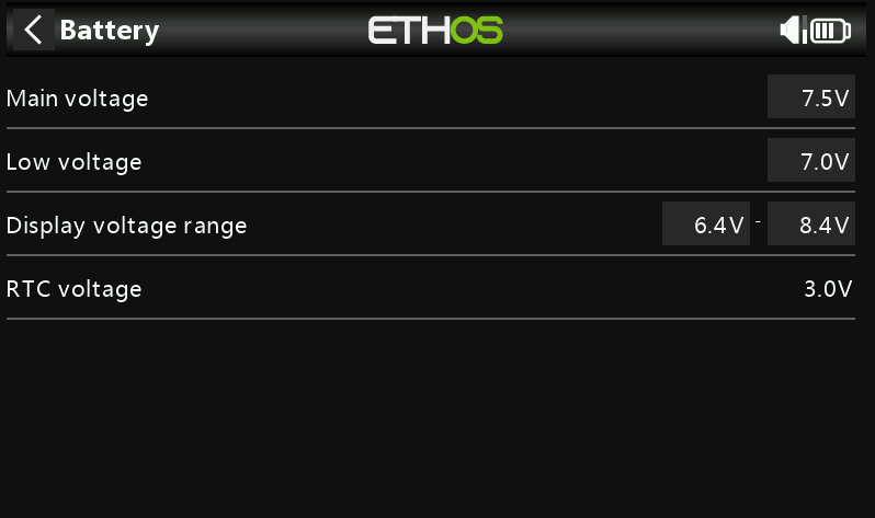

Een hele grote opmerking over de batterij niveau indicatie, die klopt (technisch voor de x20) helemaal niet!!
Low voltage alarm staat daar op 7.0v, dit is het punt dat de radio ook uitvalt! (te weinig spanning om het display zelf werkend te houden)
Dit heb ik zelf ervaren tijdens bench testing.
Ik moet er niet aan denken dat ik sta te vliegen, en die melding krijg, en dat de radio vrijwel direct daarna gewoon uitvalt! GEVAARLIJK
Op Rcgroups en in Git is dit al voorbij gekomen, maar omdat Ethos ook beschikbaar is voor X10 en X12 zijn deze standaard waardes wel mogelijk omdat die een Li-Io en/of Nimh gebruiken.
Verder staat display voltage range bereik op (6.4v-8.4v) dit is natuurlijk ook niet goed.. er zit een Li-Po in geen Li-Io in (die is wat vergevingsgezinder), die Li-Po mag nooit te vaak leeg getrokken worden onder de 7.4v om zijn goede conditie te behouden.
Standaard staat deze ingesteld op:

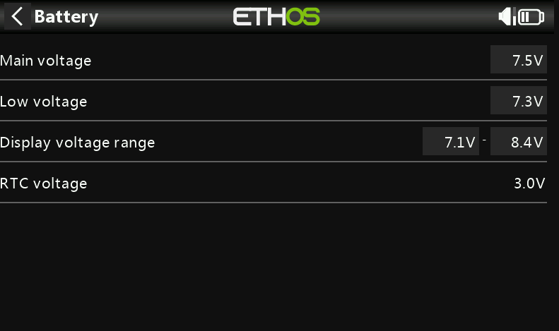

Een reeler bereik zou zijn:
Met deze instelling zal je zien dat na een gemiddeld dagje je accu wel degelijk "leeg" is.
PAS DIT AAN!
Nog even een opmerking hierover.
De spanning die de meter aangeeft in het display klopt wel, ik heb mijne nagemeten met een geijkte meter en dat scheelt een honderdste met wat ik meet direct op de lipo.
Dus dat is OK.

Klopt die is over het algemeen wel goed gecalibreerd vanuit fabriek.
Als het scherm uitvalt omdat het niet voldoende spanning meer krijgt, dan hoeft in theorie de zender zelf niet te stoppen. Ik heb zelf geen X20 om het te testen helaas.
Mijne staat nu aan, ik heb de low warning op 7,4 gezet.
Eens kijken wat ie doet, als ie alarm geeft dan schroef ik de spanning terug naar 6,9 Volt om te kijken of de zender dan echt uitvalt of alleen het display uitvalt.
GJ
Display gaat knipperen, emergency mode komt op.. en valt dan uit. ik heb hem bewust op 7.3v gezet.. want de capaciteit van een accu is berekend hoe lang de spanning op 7.4v blijft. schiet ie net daaronder.. dan moet hij bij mij alarm geven.
Op 7.4v komt je namelijk altijd al, en blijft daar dus heel lang "hangen"
Ik heb de cellen het liefst op minimaal 3,7 V per cel vandaar dat ik hem op 7,4 zet.
Dat is dan voor mij het teken dat ik moet gaan laden.
Onder 3,7V per cel kunnen lipo's heel snel terugvallen bij deze lage belastingen.

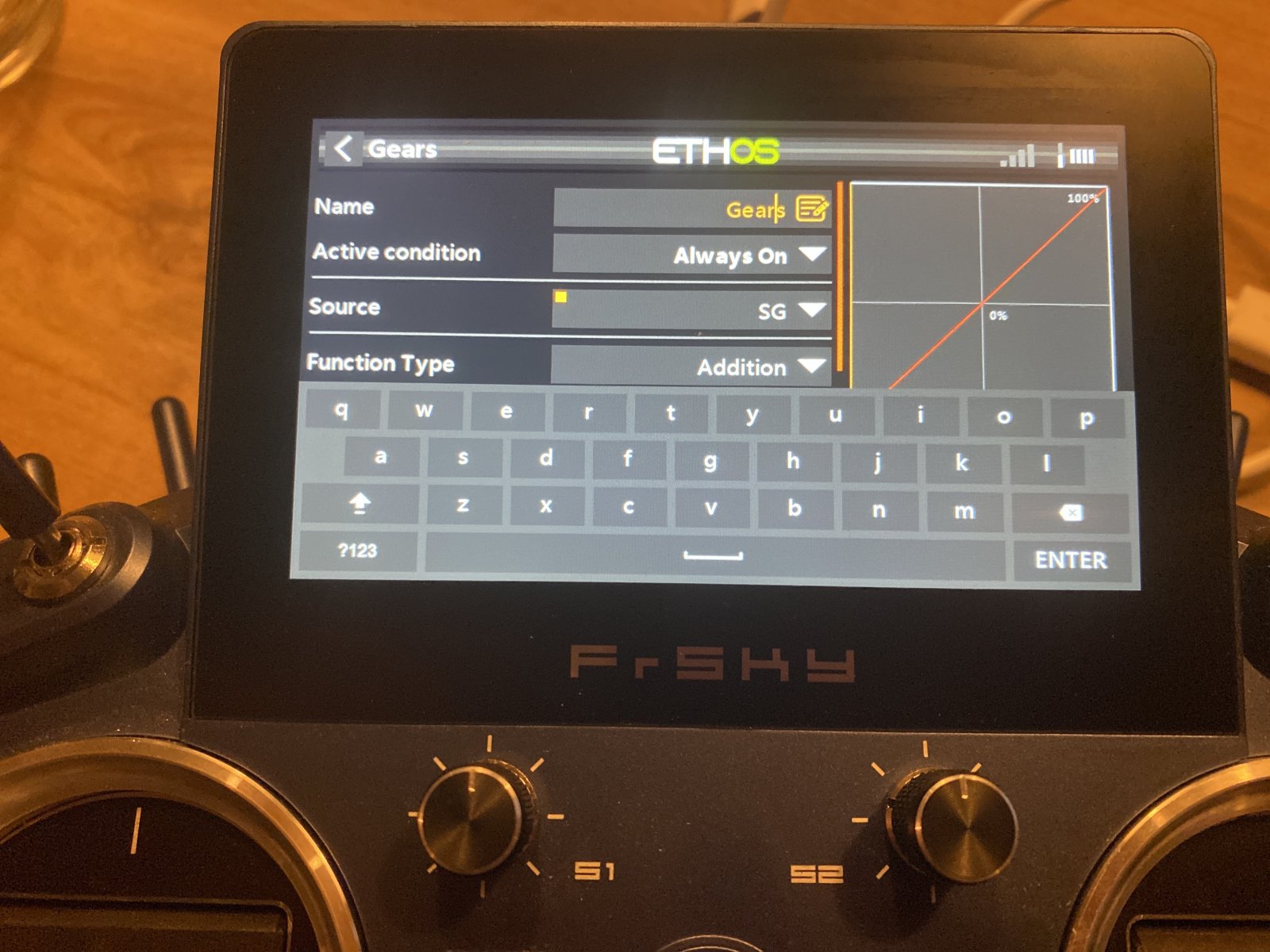

Toetsenbord werkt super zeg.
