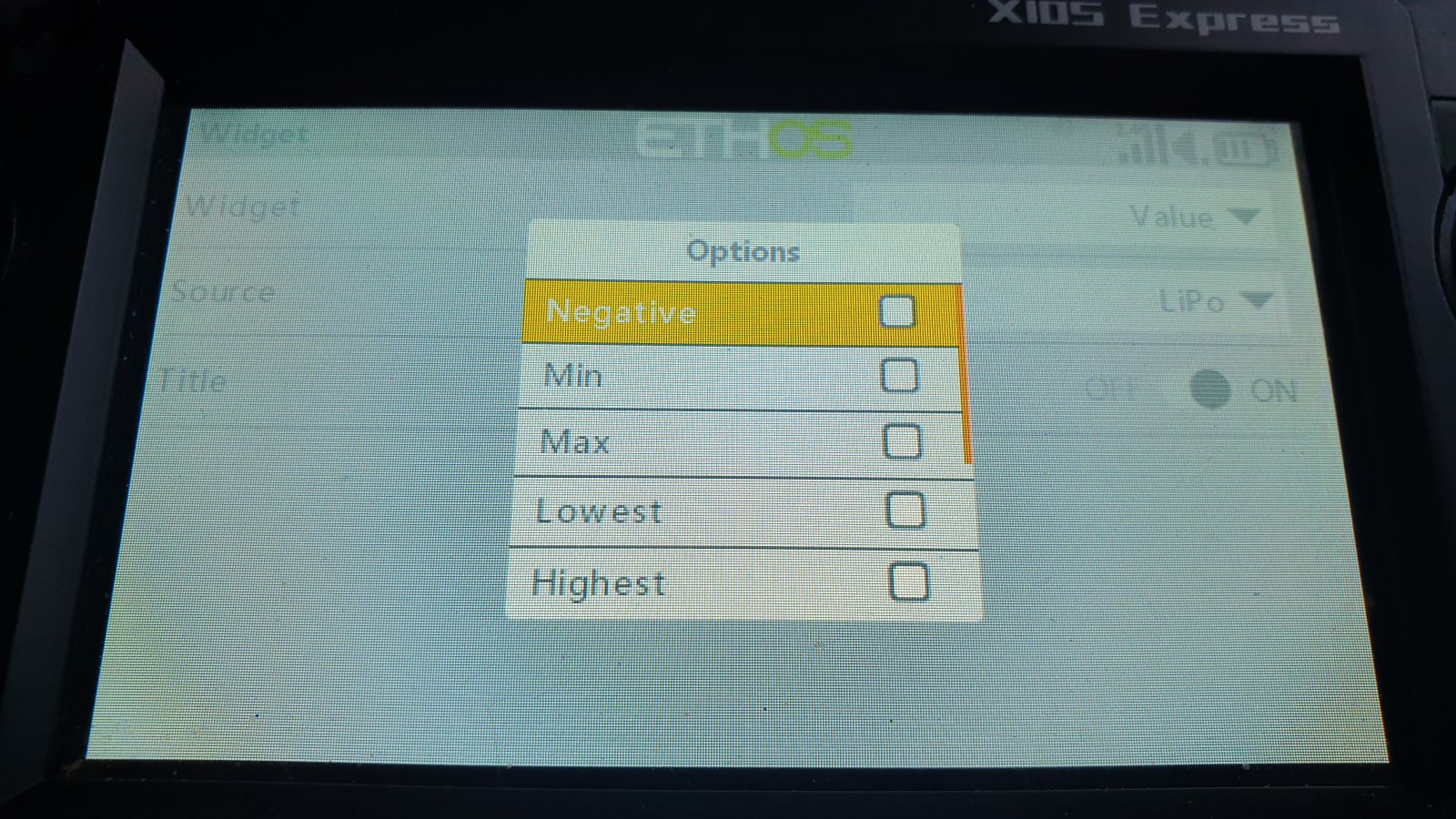

Zal wel aan mij liggen maar de term source scherm snap ik even niet?
Groet Hans
zit in telemetrie scherm bij LIPO maar gebeurt niets als ik daar lang druk, maak nog geen gebruik van touch scherm doe alles nog via de knoppen.

Stel je wilt in een widget je lipo cell of min of max uit lezen.. kies je daar je sensor lipo oid.. en als je dan lang indrukt krijg je een popup te zien met keuzes.
Source input velden zijn, alle velden in ethos waar je inputs selecteerd..

Aha nu komen we ergens, zit dan mooi verborgen!
bedankt, is toch wennen t.o.v. OpenTX maar aldoende leren we steeds meer.
Groet Hans
Voorheen was het helemaal niet te vinden, nu hebben alle input velden waar achter nog meer functies zitten.. linksboven een puntje gekregen om dat te verduidelijken.

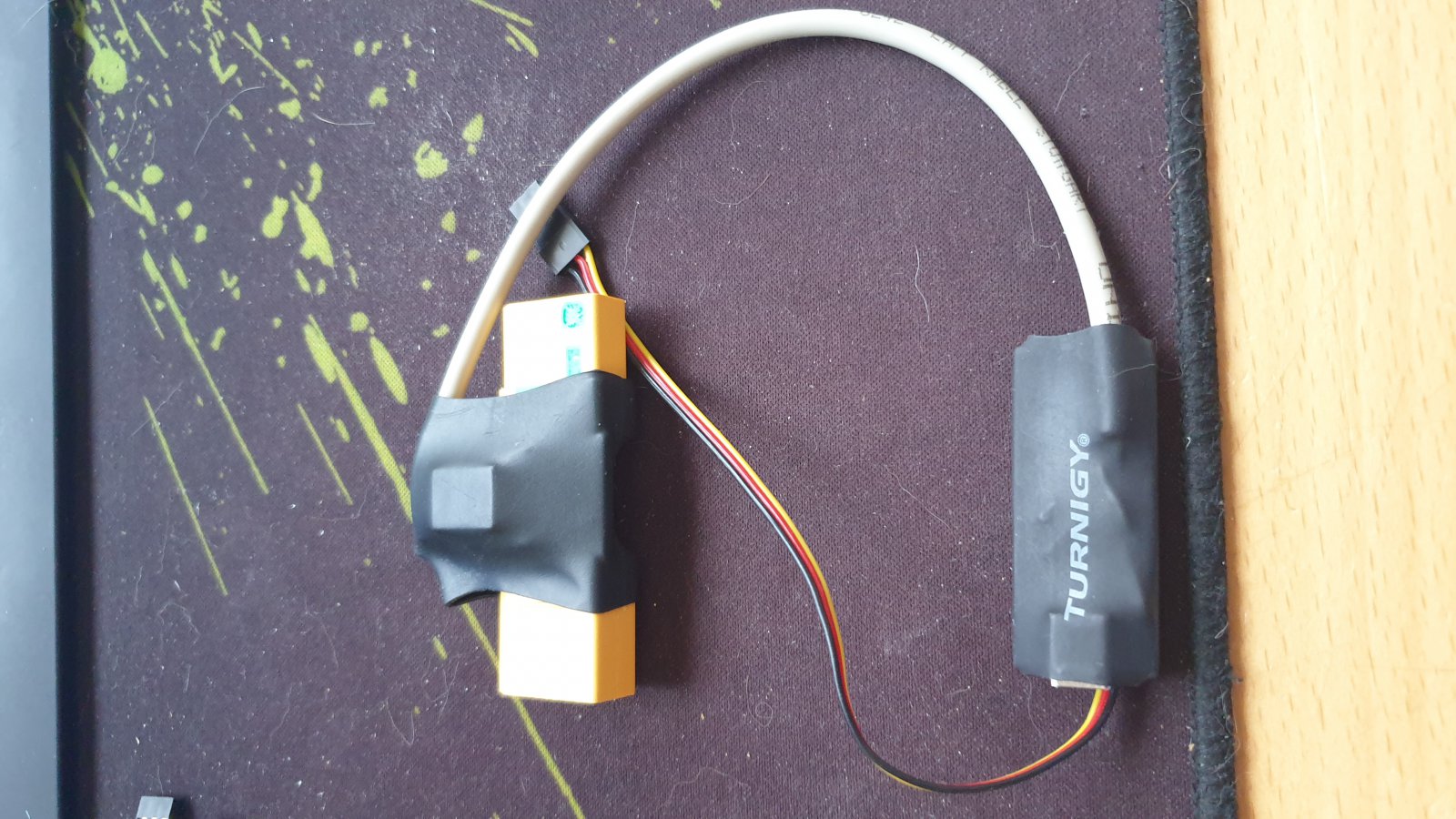

Ik maak nu zelf Sensoren, vooral de stroom sensoren die maak ik met een ACS758 100A of 200A sensor. tevens heb ik dan ook mijn spanning.
Ik heb ook een aantal S32 loggers van Jlog, maar de kwaliteit van het protocol was voor smartport al niet echt best.. en nu met archer ontvangers werken ze nagenoeg helemaal niet meer.
Dus die heb ik gedumpt, en vervangen voor deze sensoren.

Bekijk bijlage 447897

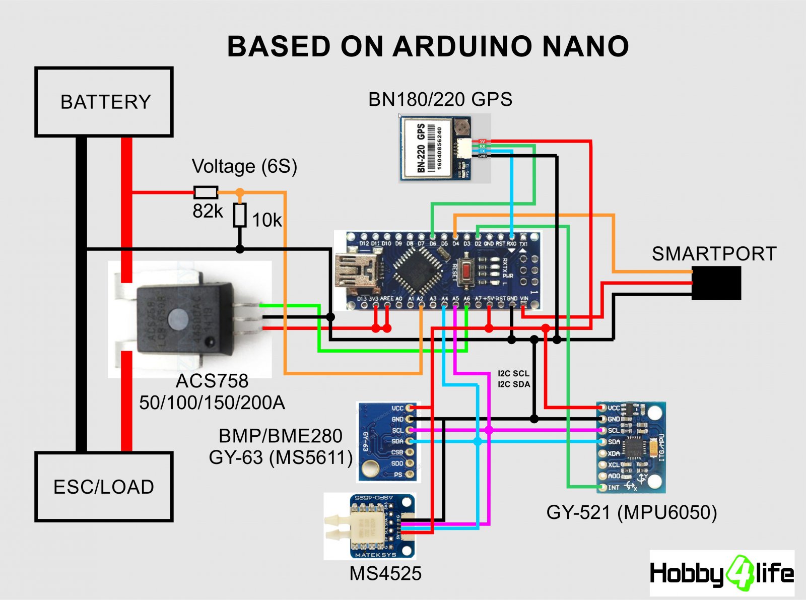

Doe je dat icm Arduino nano? Is daar een schema etc van?
Klopt ik gebruik daar OpenXsensor voor. daarmee kan je allerhande sensoren maken. maar ook meerdere sensoren in een.
Ik heb nu dan een Stroomsensor en een spannings sensor in 1. met een Arduino Nano.
Die Arduino nano gebruik ik nu het liefst. om diverse redenen.
- Mega328 op 16Mhz (dit is wel een minimale vereiste voor veel sensoren, zeker als je een meerdere functies activeerd)
Een Archer ontvanger accepteerd heel slecht 8mhz Arduino's.
- Voeding spanning in van Arduino ook geschikt voor 2S HV systemen. (5v en 3v3 dan beschikbaar op de arduino)
- stabiele 3.3v referentie spanning voor o.a. analoge sensoren te voeden (stroom en spannings metingen)
- Direct een usb aansluiting voor software update..
Voorbeeldje hoe aan te sluiten:
Bekijk bijlage 447930
