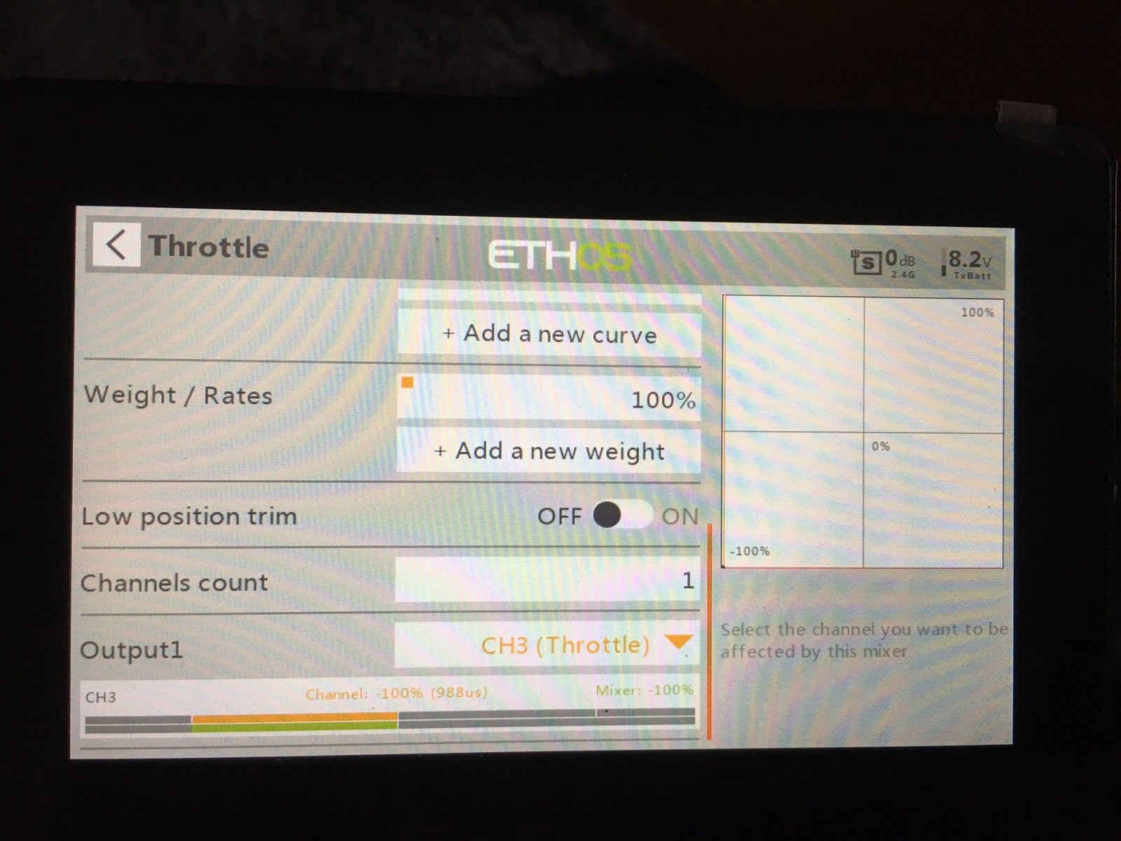

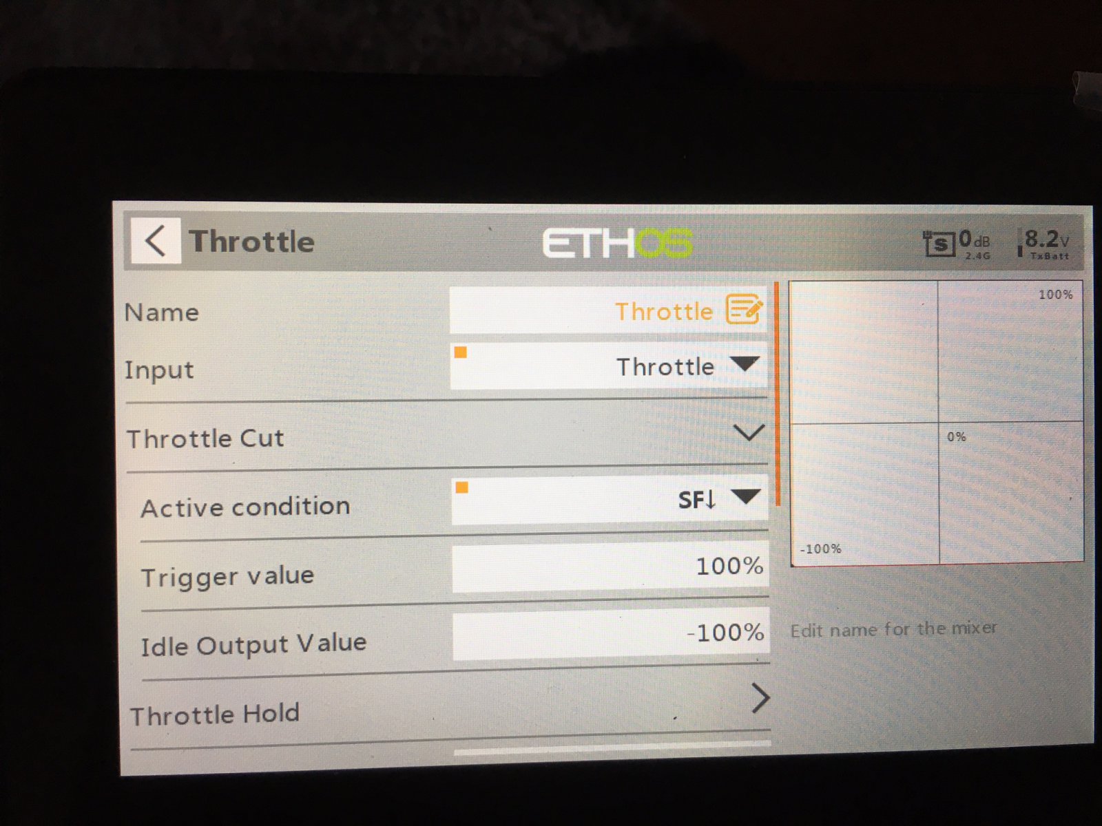

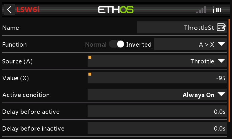

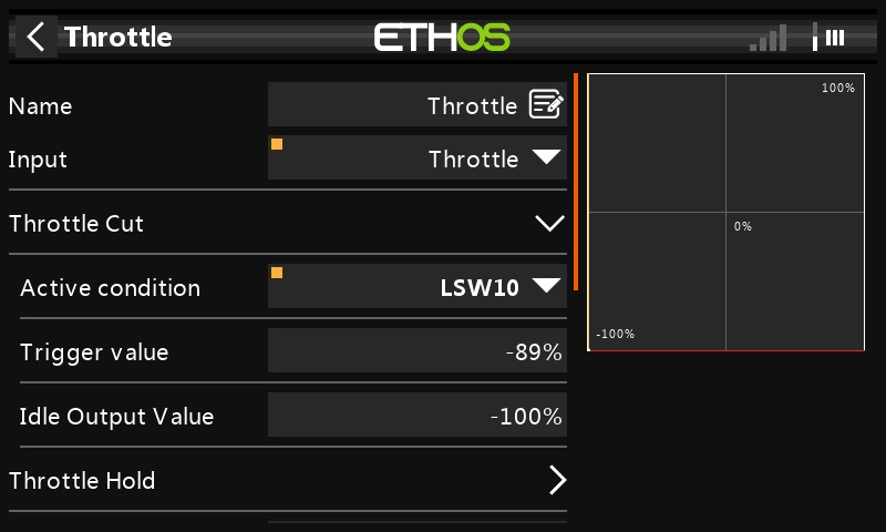

Heb deze methode geprobeerd maar Ethos mist de multi condition in de logical switch. Ik kwam best ver, throttle cut ging er idd vanaf als ik eerst gas dicht deed en daarna opende. Echter, als de logical switch niet actief is, is de throttle cut ook niet actief. Heb geprobeerd een derde lsw aan te maken om de multi condition te simuleren, maar helaas hetzelfde resultaat.
Ik heb een issue aangemaakt hiervoor. Eens kijken of ze deze oppakken
Ik heb het voor elkaar gekregen. Maar, er zit toch nog een klein bugje in. Als je de throttle cut weer wilt activeren, moet je ook weer eerst het gas helemaal dicht doen.
Misschien kan iemand dit bugje oplossen :)

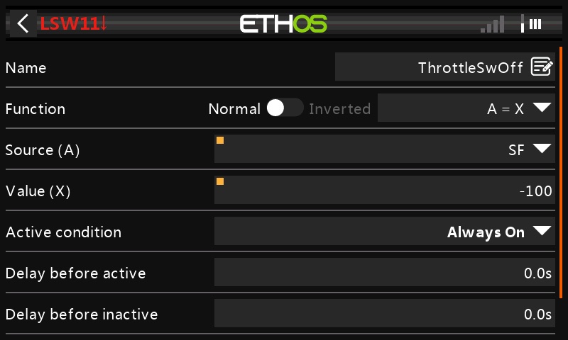

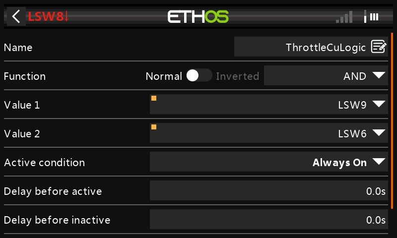

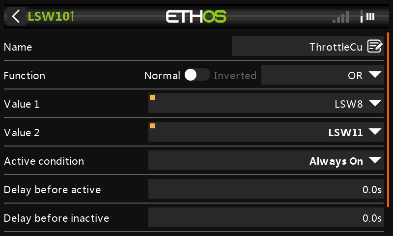

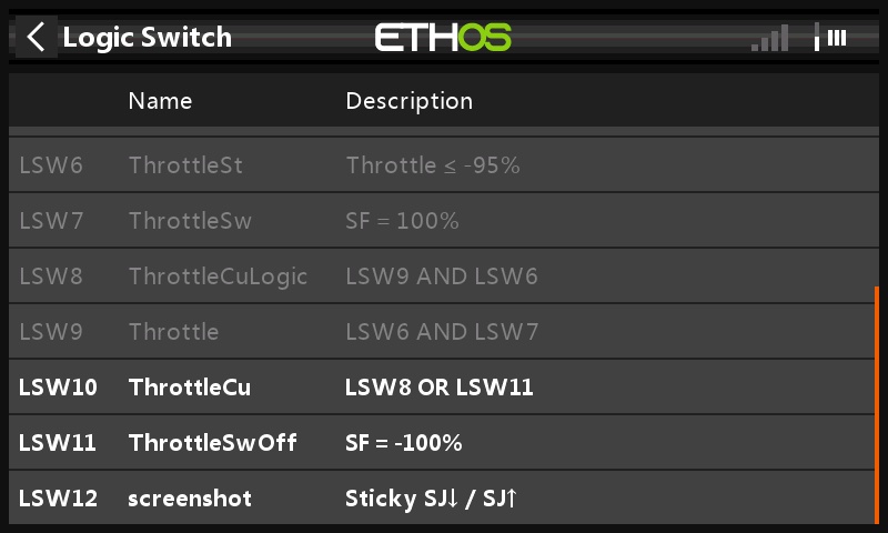

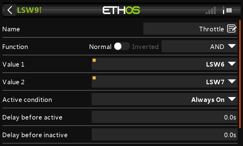

Ik heb het JETI voorbeeld erbij gepakt en ben ff los gegaan en je hebt dus 6 verschillende logical switches nodig, althans de oplossing die ik bedacht heb.
  1. LSW ThrottleST "A > X, source throttle stick < -95)
  2. LSW ThrottleSw "SF = 100%"
  3. LSW Throttle = ThrottleST AND ThrottleSw
  4. LSW ThrottleCuLogic = Throttle AND ThrottleSw
  5. LSW ThrottleSwOff = SF = -100%
  6. LSW ThrottleCu = ThrottleCuLogic OR ThrottleSwOff

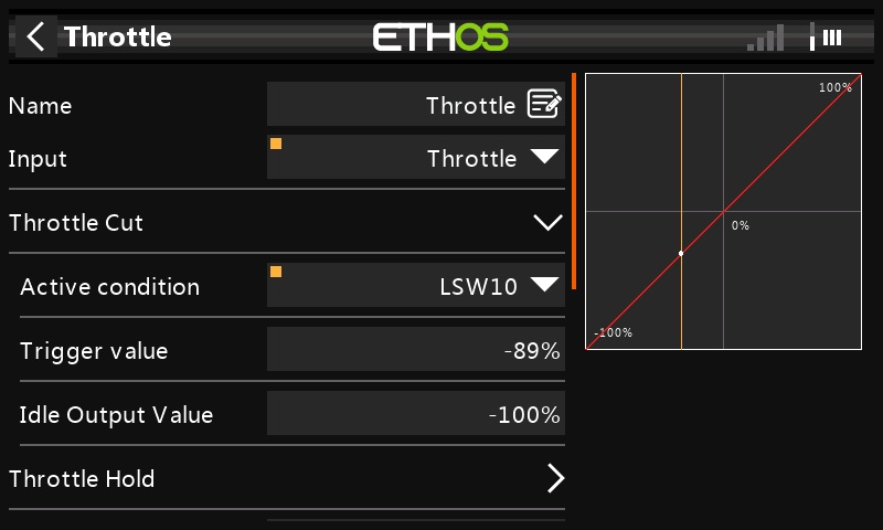

In de mixer van throttle selecteer je bij throttlecut de logical switch ThrottleCu. Op het kleine bugje na, werkt het wel en is het misschien toch wat veiliger dan enkel een schakelaar op de throttlecut.

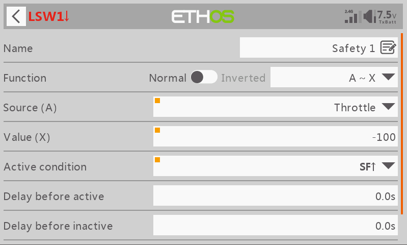

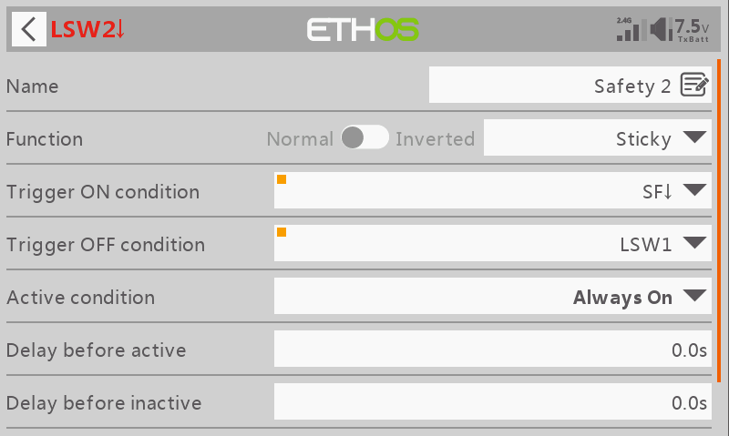

Bij logic switches 2 condities aangemaakt.
De eerste kijkt of de Throttle stick dicht staat, en is pas actief als dat zo is, en als schakelaar SF omlaag staat op de zender.
De tweede conditie, blijft "hangen" als schakelaar op de zender omhoog gezet wordt.
Om deze weer uit te zetten moet de eerste condite weer geldig zijn.

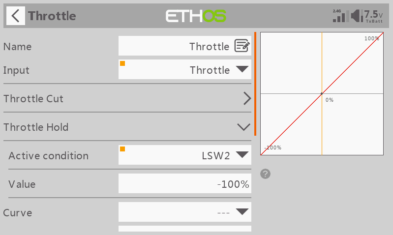

In de throttle mixer gebruik ik de 2e conditie om de Throttle Hold functie te activeren.
Throttle is dus alleen actief als de stick dicht staat. Dus als de Throttle stick "open" staat moet echt de stick een keer beneden geweest zijn om te activeren.

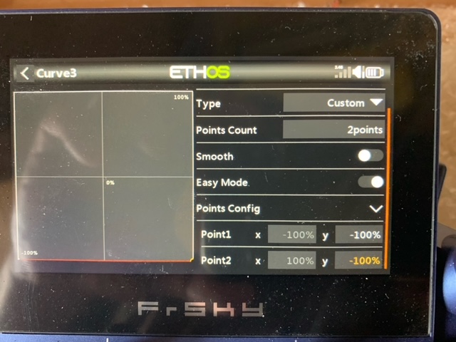

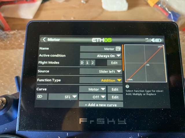

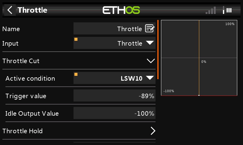

Volgens mij heb ik ook een oplossing, maar dan iets anders.
Ik heb de Throttle mix vervangen voor een “free mix”
Hier heb je de mogelijkheid om een 2de curve met naam “Off” toe te voegen, welke ik een Switch (Sf) voorwaarde heb meegegeven
De curve onder de switch heb ik een 2 point curve van -100% en -100% gegeven
Wanneer nu Sf is geactiveerd gaat de output naar -100%
De grafische interface maakt het stukken overzichtelijker.
Dat is de pre op OpenTX.

Waar vele van ons gisteren druk waren met het voor elkaar krijgen om extra veiligheid in te bouwen bij de Throttle cut, zit dit nu standaard in 10.0.10 RC4 en het werkt.
