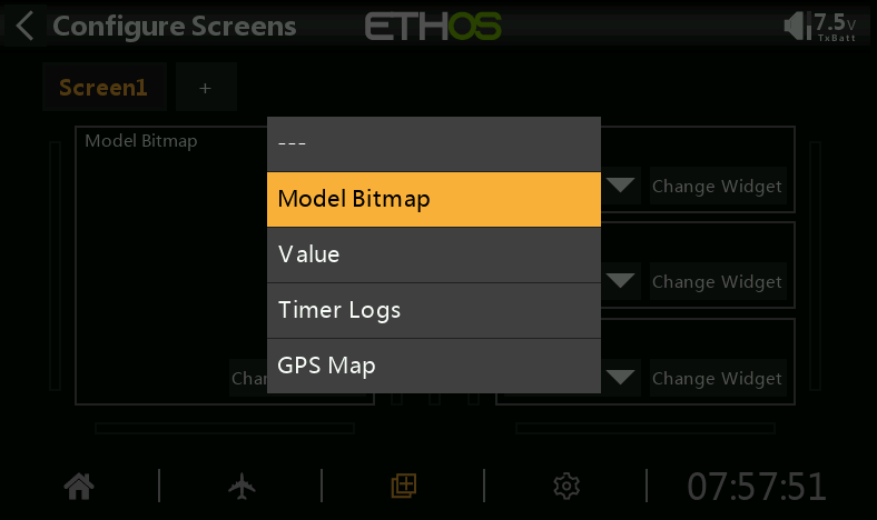

Is er een GPS Widget in Ethos?

En wordt die Widget dan meegeleverd met de firmware?Yes, nog in premature status.. maar werkt![]()
Toetsenbord werkt super zeg.

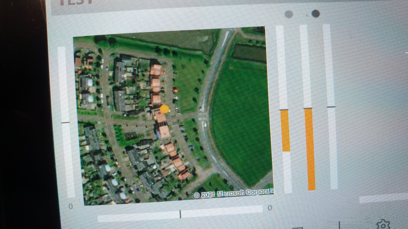

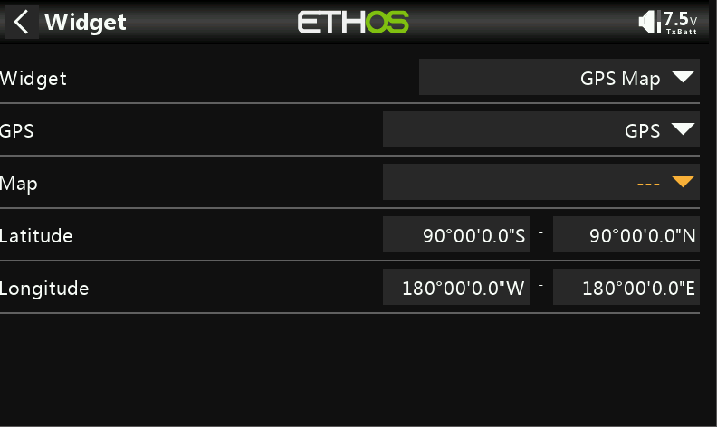

Nu de gps map widget werkend is in RC3
Release ik hierbij ook mijn map generator voor Ethos:
https://hobby4life.nl/ethosmap/
