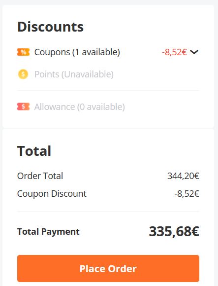

Ik zie dat de Tandems steeds duurder worden, nu al 335 Euro bij Banggood.
Na aftrek van de coupon.
Helaas gaan de prijzen van de ontvangers ook omhoog, foute trend.
Het Jeti effect.
