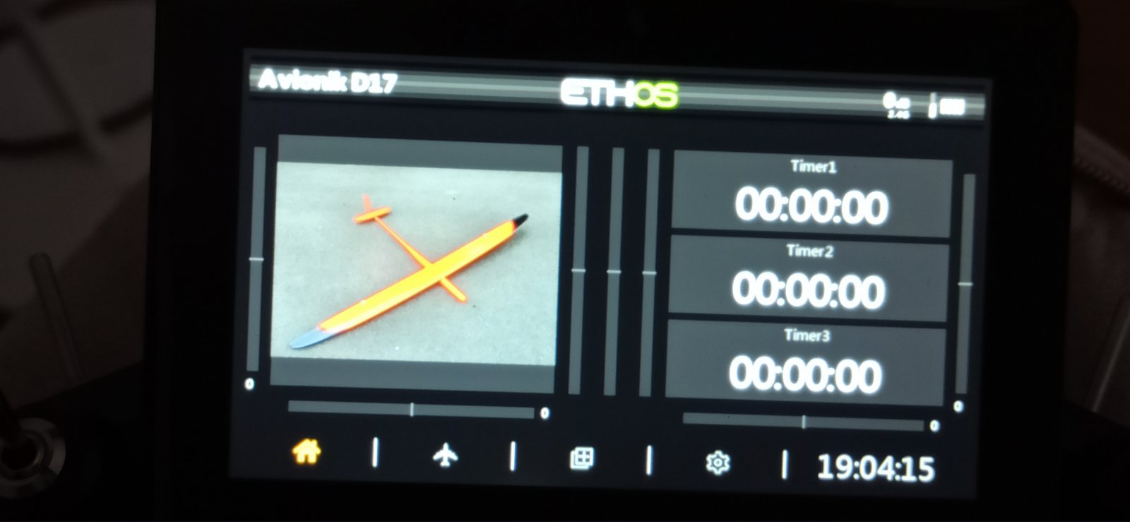

Ik heb even snel getest.
640x480 pakt ie niet meer.
Hij pakt wel 300x218 en .jpg.
Dus het hoeft niet per se .png te zijn
GJ

Klopt JPG wordt ook nog ondersteund die was ik even vergeten.. maar geldt het zelfde als voor PNG wordt tot op heden "nog" gebruikt. zal ook verdwijnen op den duur.
Ik moest in PHP ook iets verzinnen om mijn GPS map plaatjes die ik als PNG of JPEG binnen haal met een query van bing maps.. om te zetten naar BMP565.. dat werkt inmiddels.
Ik was ook al bezig een pagina te maken waar je je plaatjes upload en ze weer uitspuugd als BMP565.. maar moet even tijd vinden om dat verder af te maken.
Ik vind het vrij dom om een internationaal ondersteunde extensie te veranderen naar R5 G6 B5
Je kan het met Photoshop wel maar een normaal programma als Paint kan het niet.
Lijkt mij dat een .jpg dus de beste optie is.
GJ
Het gaat niet om de extentie het gaat om het aantal beschikbare ram geheugen met grafische ondersteuning.
het bestands formaat zegt helemaal NIETS over hoe groot iets in het geheugen wordt geladen. PNG en JPG zijn compressie bestanden. met een Alpha kanaal voor transparantie (png).
Dat neemt onwijs veel (onnodige) ram geheugen in beslag.
BMP888 gebruikt 8 bits voor elke kleur RGB, en RGB565 gebruikt dus 5, 6 en5 bits voor elke kleur.. dat neemt aanzienlijk minder geheugen in beslag, en goed geconverteerd zal je niets zien qua kwaliteit.
Uiteindelijk zal het allemaal niet zo bijster bijzonder zijn.
Er is al overgesproken dat de conversie in de zender zal plaatsvinden. als gebruiker plaats je een correct formaat plaatje op je zender.. en je zender converteerd het dan 1 malig naar BMP565 als dit nog niet gedaan is.
Hetzelfde als OpenTX doet met Lua, naar LuaC eenmalig tenzij er iets veranderd is..
Als gebruiker merk je dan helemaal niets.
Valt allemaal best mee.
Verder ga ik hier niet op in, ik heb ook een halve masterclass moeten volgen om dit te kunnen begrijpen en ook hoe ik hier mee moet coden. voor een leek niet te begrijpen.
Maar wilde wel even mee delen dat er wel wat gaat veranderen :)
Wat ik begrepen heb van bmp, png en jpg is bij een gelijkblijvende afbeelding de jpg het kleinste bestand, dus neemt het het minste geheugen in.
Ik ga het nog even navragen bij een graficus, die weet het 100% zeker.
En ik heb het zelf ook uitgeprobeerd.
Bestand als .jpg is 214k
als png is het 1.4 MB
als bitmap 565 is het 2.4 MB
Dus het argument wat ze aandragen klopt niet.
GJ
Ik verwachtte dit al :D, Nogmaals het gaat niet om de bestands grootte van de file, het gaat er om wat er uiteindelijk in RAM ingelezen wordt.
Na decompressie of gewoon RAW.
Maar laten we het maar gewoon weer over ETHOS dingen hebben. dat gaat beter af ;-)

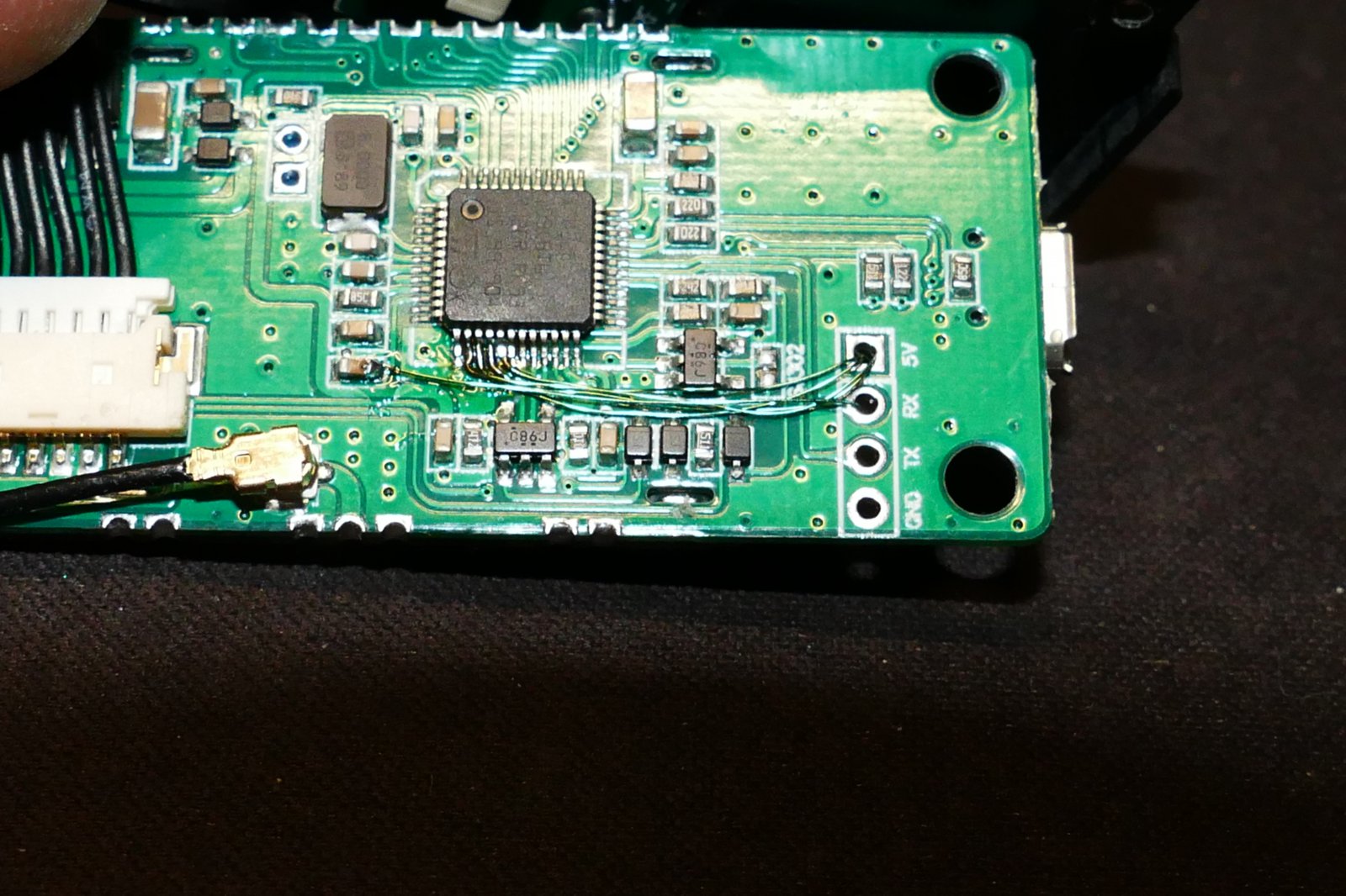

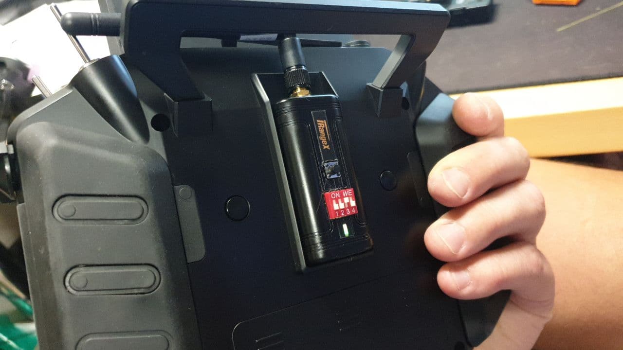

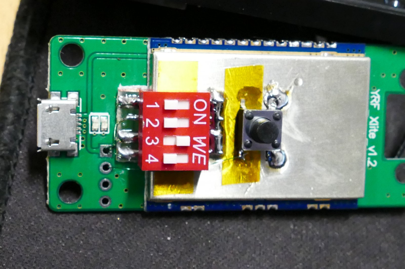

Nu had ik nog een IRX4 Plus module voor mijn X10S liggen die je in PPM mode kan zetten.
Dus ik dacht, het 4in1 design is hardware technisch hetzelfde, en ook de firmware er in is hetzelfde.
Dus alleen de rotary switch en het druk knopje mist.
Het was een priegel werkje omdat ik de ontbrekende spoortjes naar de switch en drukknop direct op de uC moest solderen.
De Rotary even vervangen voor een dipswitch (nu even binair tellen), en een druk knopje geplaatst.. en wat denk je!? het werk! :thumbsup:
Ik kan nu weer met mijn kleine toestelletjes spelen :banana:
