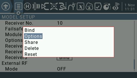

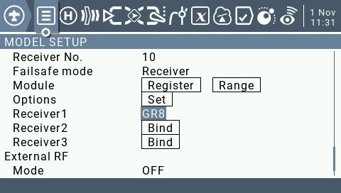

    De bluetooth module wordt alleen gebruikt voor trainer doeleinden, en voor Telemetrie extern uit te sturen naar een tablet/telefoon of pc/mac.
    Bijvoorbeeld de Freelink app: https://www.frsky-rc.com/app/
    Het is niet per se nodig om je bluetooth module mee te upgraden als je alleen naar ACCESS wilt hebben.
    Alleen de vervanging van iXJT naar ISRM module is al voldoende.
    Persoonlijk vind ik het fijn om nu ACCESS / OTA te hebben.
    • Firmware flashen, geen gedoe meer om je ontvanger uit je kist te halen tijdens updaten.
      (Bij sommige van mijn kisten en schaalheli's echt een drama)
    • Ook het binden naar een andere zender is nu gewoon gemakkelijk.
    Als je meerdere zenders gebruikt zoals in mijn geval met zweven.
    Ik heb namelijk ook sleepkisten, daar gebruik ik graag mijn X10S/X12S voor.
    Maar voor het zweven, gebruik ik bij voorkeur mijn Xlite Pro, dit omdat het compact is om mee te nemen als ik niet ga slepen.
    Ga ik nou een dag slepen & zweven dan neem ik alleen mijn X10S/X12S mee.
    Al mijn zenders heb ik daarom het zelfde Owner/Registration ID gegeven. en al mijn ACCESS ontvangers zijn geregistreerd aan dat ID.
    Als ik nu wil switchen tussen de ene of andere zender hoef ik alleen maar even naar het Bind menu te gaan, op bind klikken toestel aan zetten en de desbetreffende ontvanger te selecteren.
    Fluitje van een cent dus.
    Verder als ik een toestel wil binden aan een andere zender anders dan mijn ID, dan kan ik mijn ontvanger SHARE(en) ik klik dat aan.. dan kan de andere zender mijn toestel binden.

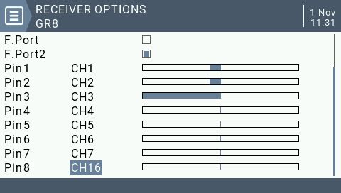

    Verder heeft ACCESS in meerdere kisten er voor gezorgd dat ik geen extra ontvanger nodig heb.
    Omdat je nu bij de opties van je ontvanger (in de zender), kan aangeven welk fysieke output op je ontvanger luisterd naar welk mixer/output kanaal.
