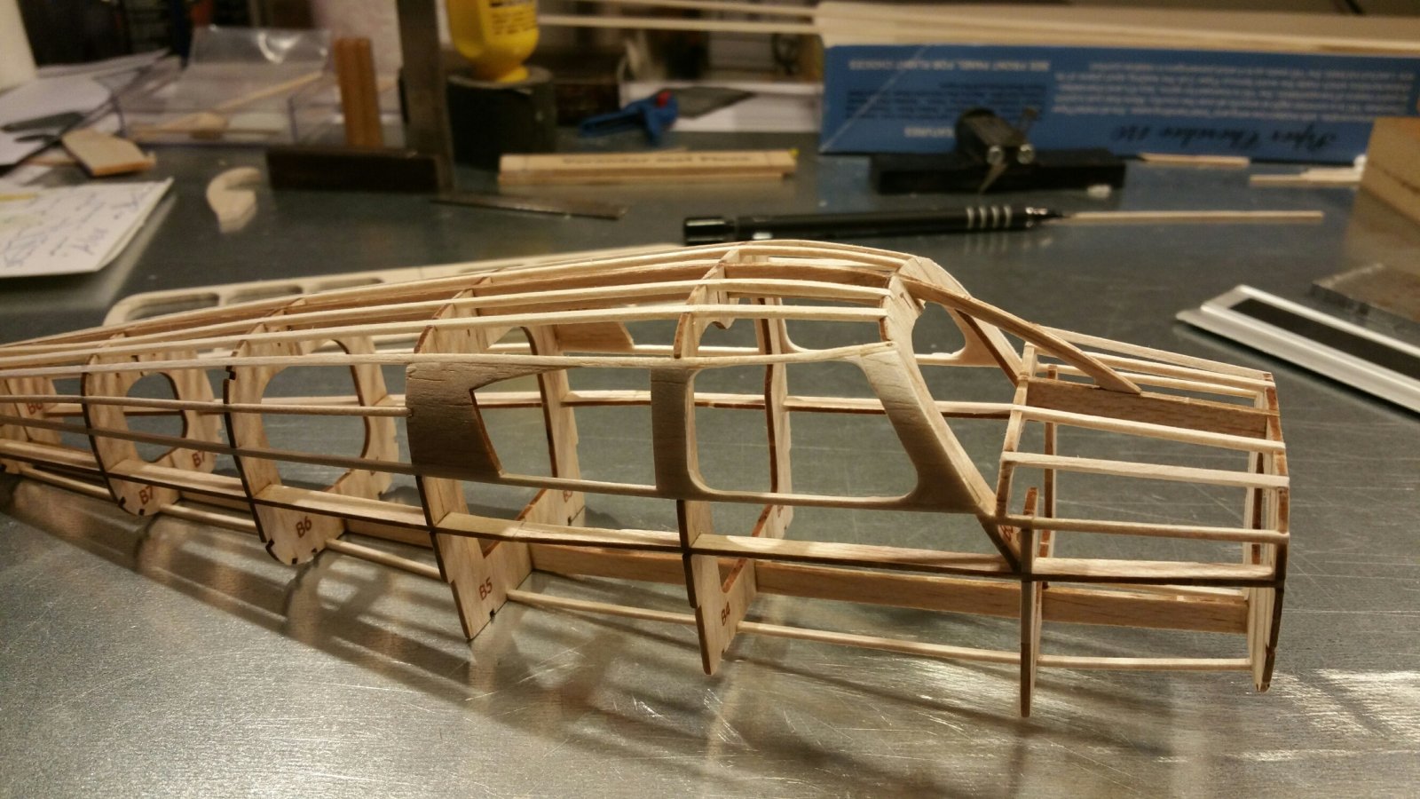

    Mooi schema (vind ik) gevonden!

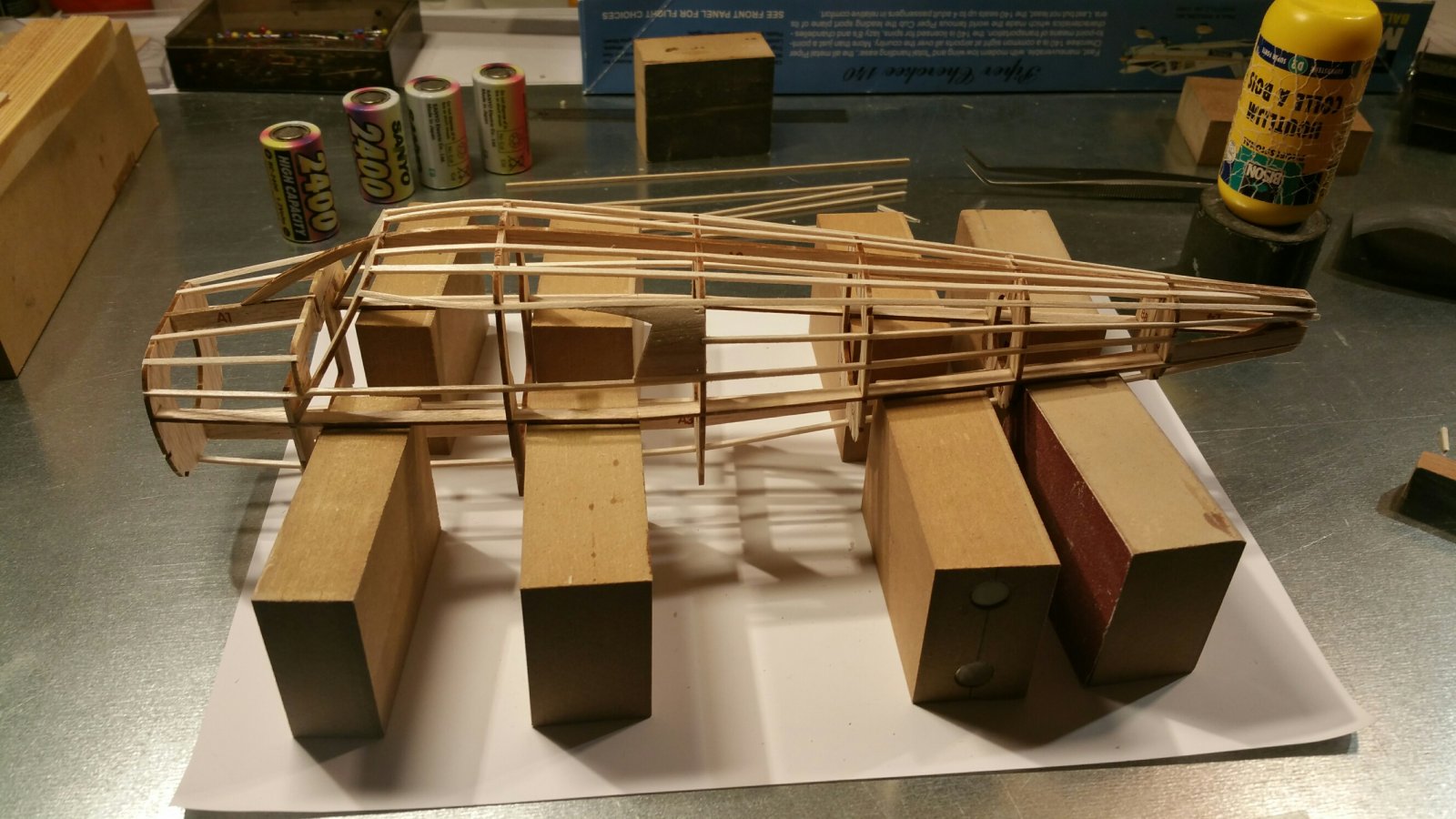

    Waar een A4-tje al niet goed voor is.
    En huppetee!
    En nog een suggestie: dit is mijn 'knutseltrui'.
    Witte houtlijm aan de vingers gaat direct de trui in (wordt wel wat hard, hier en daar).
    Da's makkelijk!
    Gisteren glipte het rompje me uit de vingers en ik probeerde hem op te vangen voor hij op de grond kwam . . . :hammer:
    Twee stringers aan gort.
    Niet weer doen dus!
    En ik ben er achter dat het ABS (?) neus-deel te klein is: past niet over de romp.
    Dan maar zelf maken van balsa.

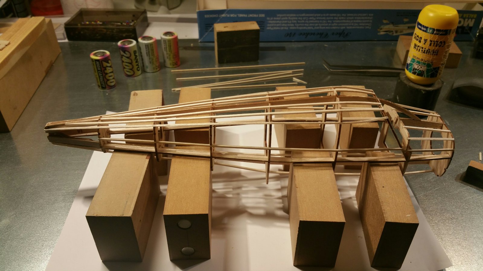

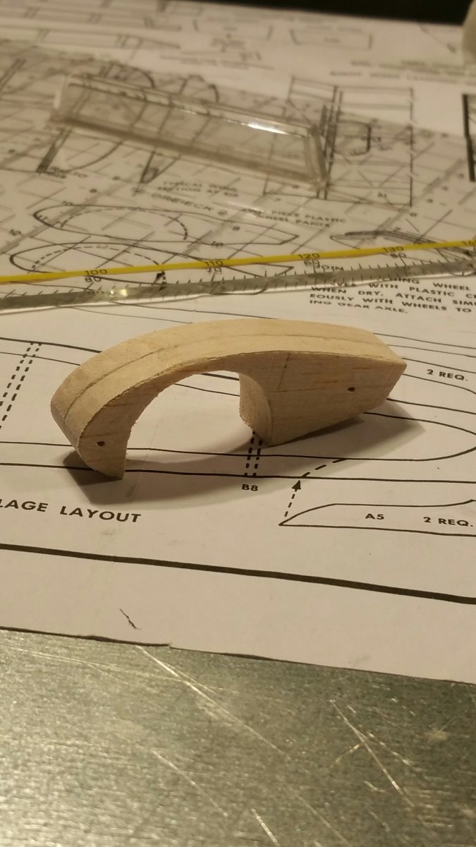

    Kan me niet heugen in mijn modelbouwgeschiedenis ooit zo lang bezig geweest te zijn om een onderdeel (voorste raamstijlen) te plaatsen! . . . :mad:
    Maar, ze zitten. :yes:
    En zo op het oog nog goed ook. :thumbsup:
    Ga er nog wel ronde hoekjes in maken. :)

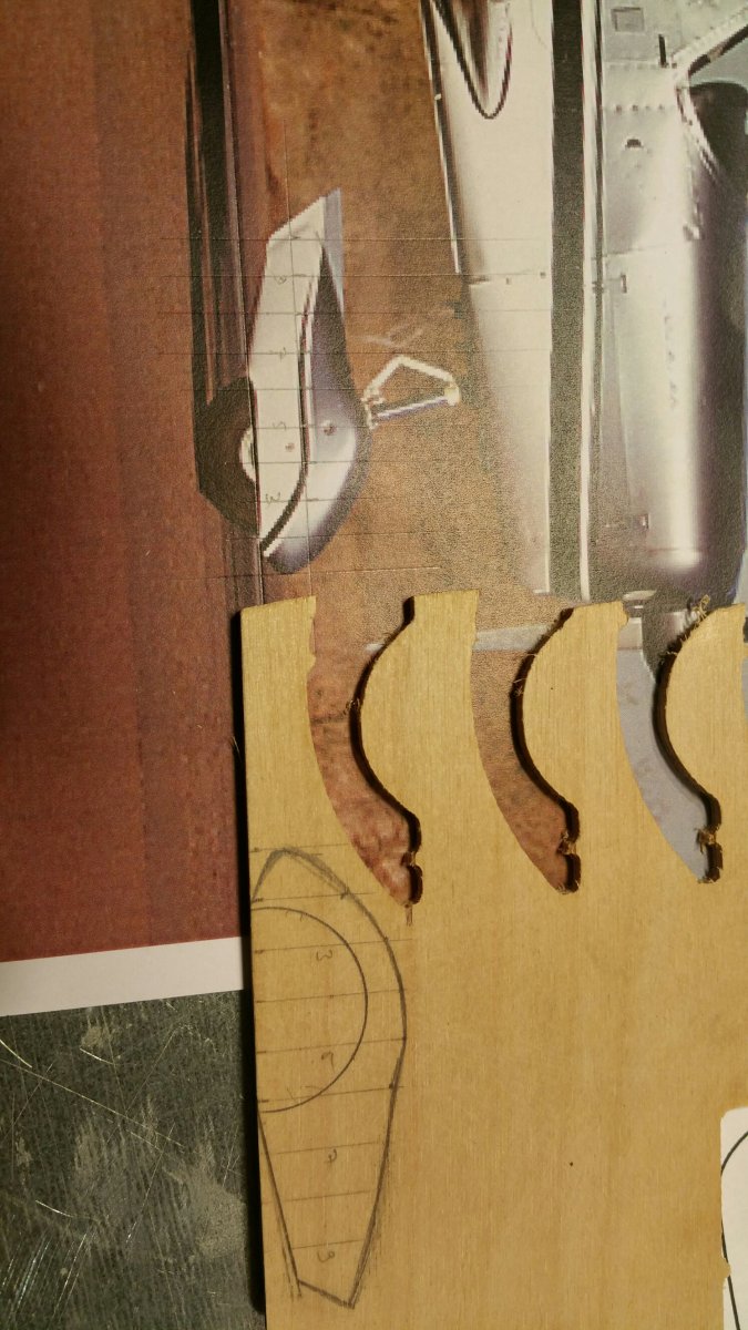

    Alle driehoekjes er ingeplakt, blijkt dat die afgeronde raamstijlen alleen in de deur (rechts) zitten! . . . :hammer:
    Ik denk dat ik ze links er gewoon in laat zitten.

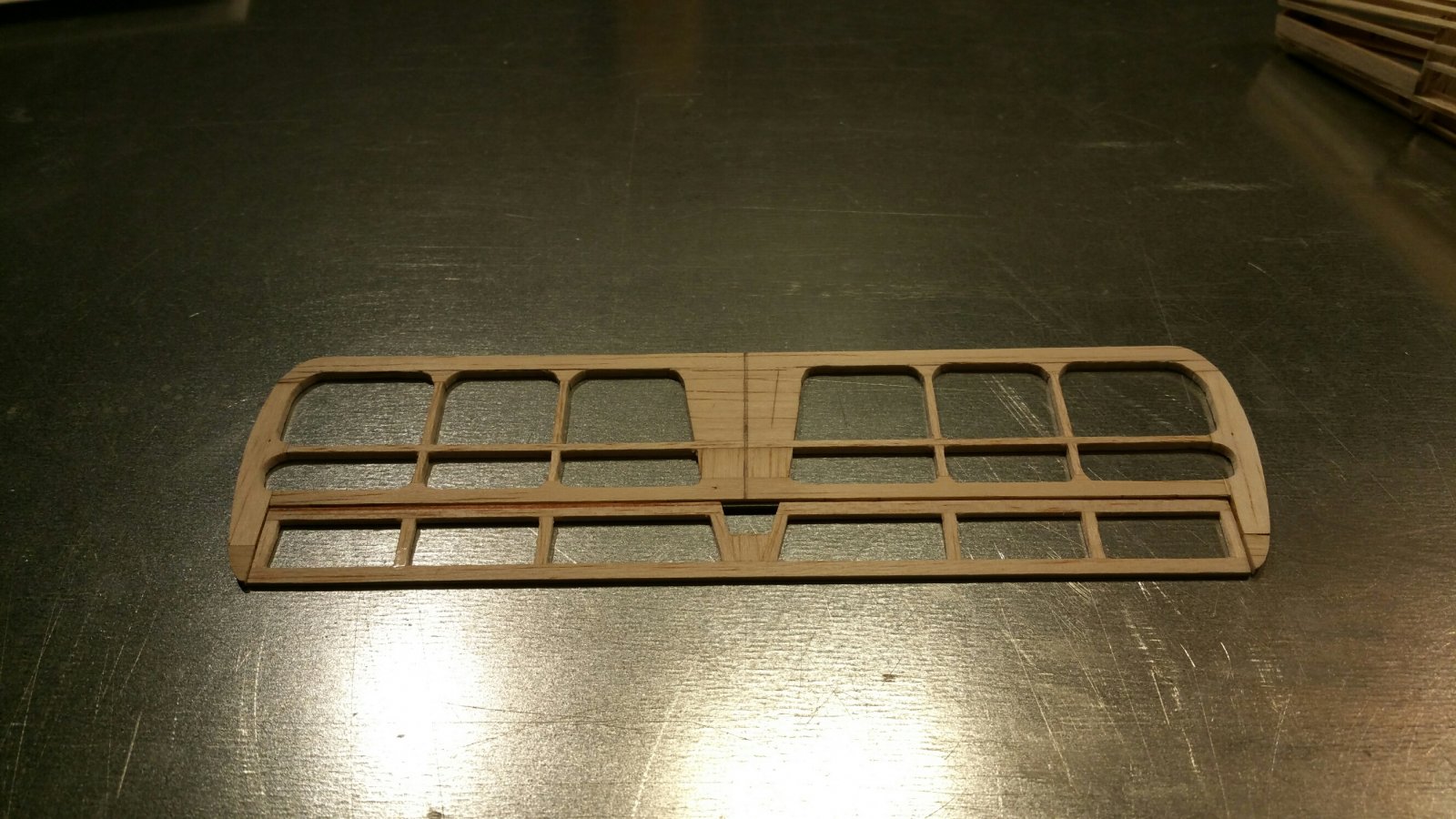

    Ietsje verder.
    Zit nog wel te puzzelen hoe je de raampjes er in krijgt. Verzonken (?), gewoon er bovenop?
    Stabilo en hoogteroer samen: net onder de twee gram!
    Hoogteroer is iets te dun geworden . . .
    Vooruit maar.
    Moet nu echt met de RC aan de gang.

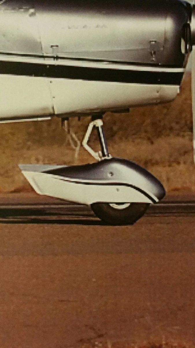

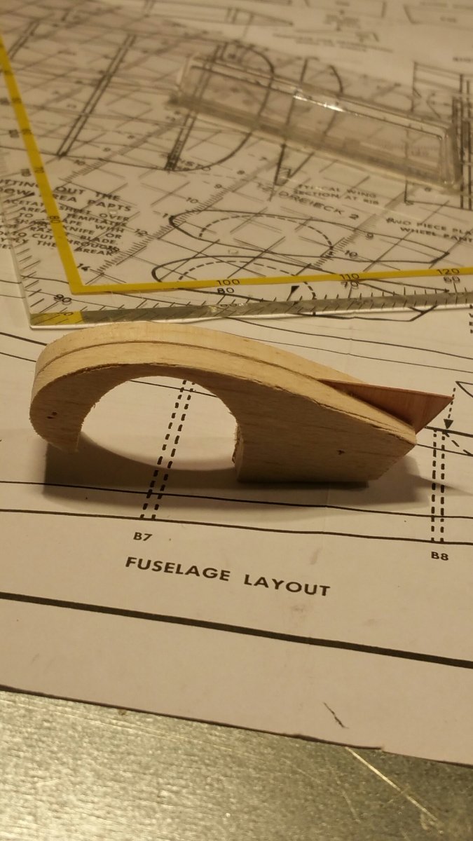

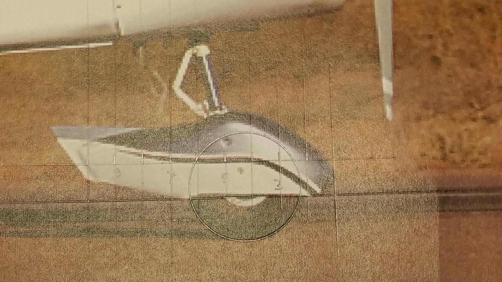

    Nu we toch bezig zijn, toch maar begonnen met de wheel pants.
    Ik dacht even dat ik de pant van het neuswiel ook wel op die manier kon maken, maar ik begrijp nu waarom die een afwijkende vorm heeft . . .
    Zal te maken hebben met het feit dat de strut centraal boven het wiel zit . . .
    Daar gaan we . . .
    Vorm moet misschien nog wel iets geprononceerder.
    Lastig hoor, die kleine foto´s . . .
    Wordt vervolgd.
