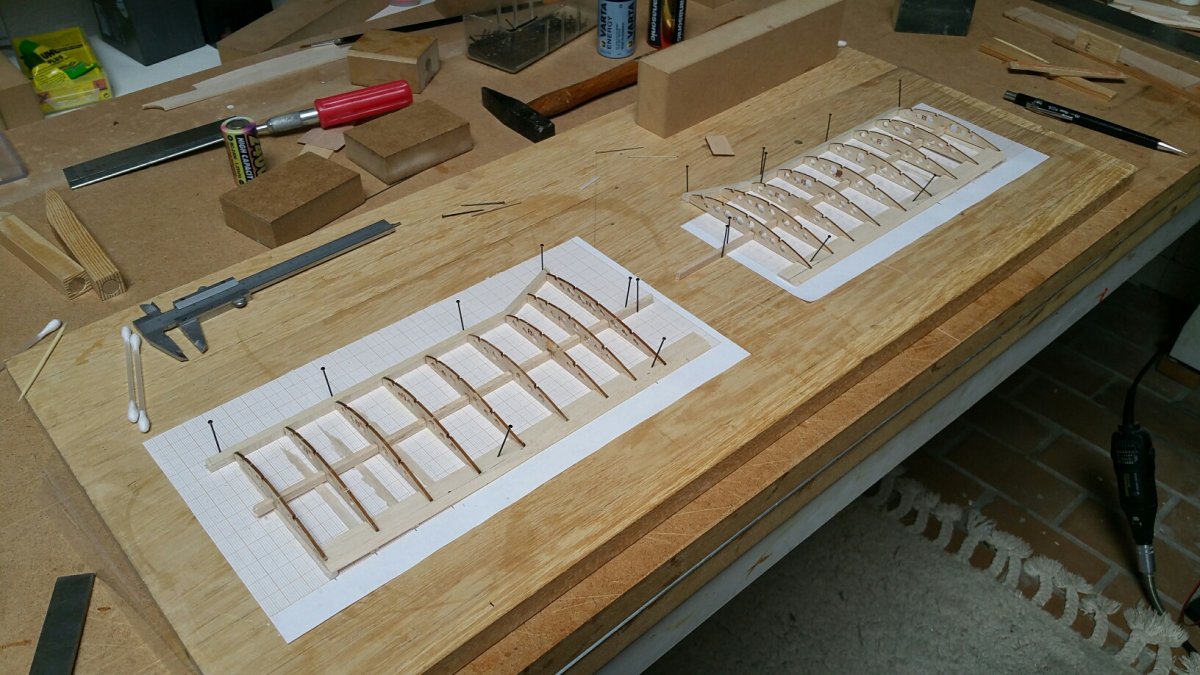

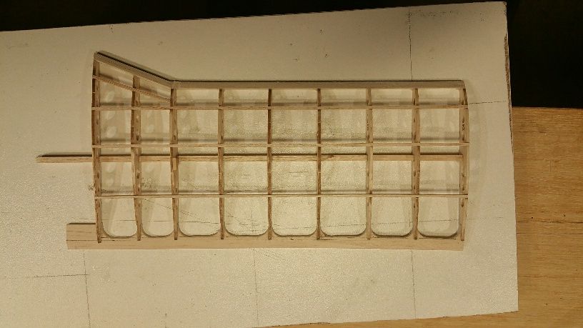

Kan je lang zoeken ben ik bang... er zijn geen verschillen!
Ipv 2 jigs gemaakt te hebben voor de hoofdvleugel (links en rechts) heb jij er 2 gemaakt voor 2 identieke vleugelhelften.
PROOST!

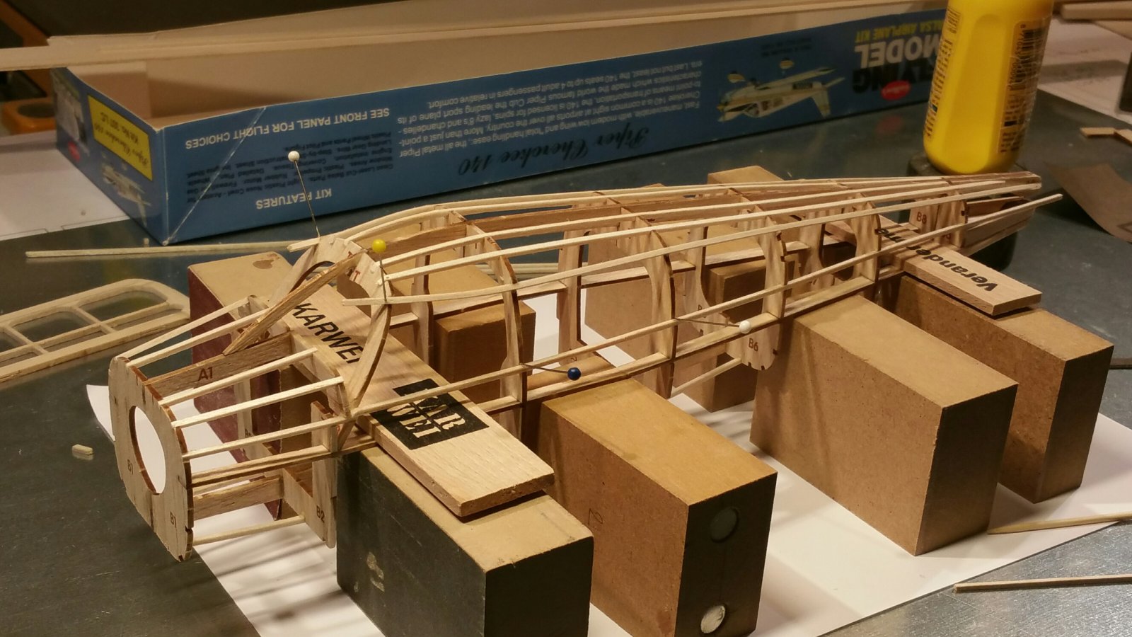

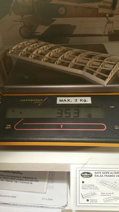

Overigens heb ik gisteravond besloten de 'diepgetrokken' wheelpants die bij de Guillows kit meegeleverd zijn in de prullebak te gooien: klopt niet, past niet, waardeloos.
Ik heb de meegeleverde stringers vervangen door exemplaren die ik met de lattensnijder uit heel licht 1,5 mm balsa snijdt (er hoeven geen krachten van een rubbermotor opgevangen te worden), en dat scheelt ook al wer een slok op een borrel . . .
