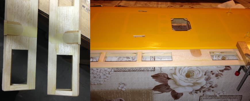

Bij de montage van de rolroerhevels worden origineel 2 boutjes compleet door het roer gestoken en vastgezet met een plastic plaatje aan de bovenzijde. Omdat de folie er toch af is heb ik een 3 mm multiplex plaatje verzonken, waarop de hevels worden geschroefd met parkers. De bovenzijde van het roer blijft dan geheel vrij van uitsteeksels.
De zijkanten van de roeren heb ik iets ingekort en versterkt met 0,8 mm triplex. Aansluitend zijn de scharnieren in de roeren vastgezet met epoxy.
Na het uitharden heb ik de roeren in de vleugel geplaatst en uitgelijnd; toen de scharnieren aan vleugelzijde vastgezet.
En zo hebben de vleugelhelften een nachtje in de keuken gelegen:
