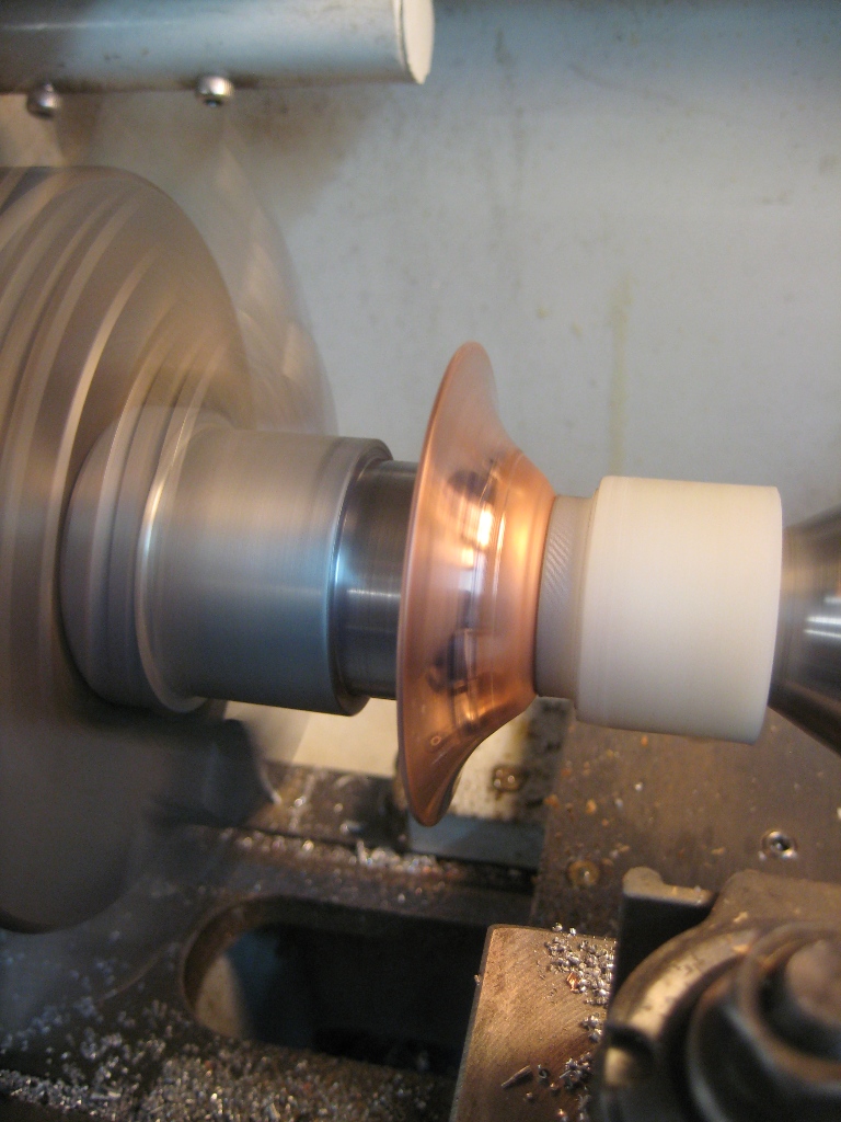

Forceren
"R Groen,
Ik heb het gedaan met aan beide zijden dubbelzijdig tape,
en tegencenter stevig tegen het plaatje aangedraaid.
Dat is een goeie Ruud.
Ik blijf je volgen Willum, ben benieuwd !!
Forceerwerk:
Ik ken dit soort werk zoals jij het laat zien uit de metaalbewerking.
Ik kwam bij bedrijven die dit forceren dagelijks doen.
Ik heb dit vaak gezien, en demonstraties gehad van de verschillende draaiers in actie.
Zoals jij laat zien met tussen drukstuk (adapter) heb ik het laatst ook nog een keer gedaan.
De druk er op houden is een punt.
Risico vermeiden staat voorop.
Ik loop al enkele jaren met het plan een verende meedraaiende tegencenter te maken.
De veren liggen hier in verschillende groten en sterkten.
Het idee hoe het moet worden is er ook.
Ik moet even de tijd nemen om er voor gaan te zitten en het ding maken.
Heb gezocht bij allerhande leveranciers van tegencenters maar ik kan niks in die geest vinden.
Dan kan ik onder anderen mijn keteldeksels met dit hulpstuk forceren.
Ruud jij bent de eerste die iets hoort en ziet.
Veel modelbouwplezier,
Willum
Willum,
Het is mij ook niet gelukt om het plaatje geheel in vorm te krijgen en het laatste stukje in vorm moeten hameren.
Ik ben ooit (in mijn LTS tijd) bij een bedrijf in Dronten (Orfa Visser) geweest en vond dit zeer interessant.
Dus toen ik onlangs mijn dekseltjes moest maken dacht ik hieraan terug en dacht, dat ga ik eens proberen.
Ben wel naast de draaibank gaan staan i.v.m. de veiligheid voor als het fout zou gaan.
Het ging dus redelijk maar zoals ik zei niet geheel.
Ik ben benieuwd hoever jij komt, en blijf dit volgen.
Succes.
Forceren
Ruud,
Orfa Visser? Die maken forceerwerk van groot tot klein.
Soms moeten zij bij groot werk ook improviseren en tijdens het forceren gloeien.
Dat zouden wij ook kunnen.
Maar, ik denk niet dat het zo ver hoeft te komen.
Ik ga er van uit dat het goed komt.
De drukkende center is hierbij een goede hulp.
Als hulpmiddel ga ik dan de gelagerde aandrukker gebruik om te forceren.
