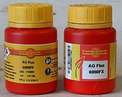

Hardsolderen Finn, Borax is giftig. Andere kant en klaar fluxen, lees de data en veiligheidsbladen die erbij horen. Allemaal geen speelgoed. Goed ventileren bij het solderen, liever buiten werken. Voor zilverhardsoldeer heb je passende flux: En allemaal die andere... Schoonmaken: Er zijn de gangbare fluxen en er zijn de nieuwe generatie fluxen. Er zijn ook fluxen die geen residu achterlaten en volledig in de vlam opgaan. Zoals gasflux waar meubels en fietsframes mee gesoldeerd worden. Ook met messing draad. Gasflux laat niets achter. De gewone gangbare fluxen laten een verharsing achter. Die verharsing moet weg. Na het afkoelen van de soldering even licht verwarmen en dan met warm water en zeep afwassen. Kleine zaken stop je in een teiltje met een warm sopje. Soms tevens schrobben met een scotch-brite. Willum

"Finn.s, Die flux voor zilversoldeer kan ik nergens vinden, Zou Flux 6 kunnen zijn voor zilverhardsolderen. Willum
willum zei dat er voor zilversoldeer speciale flux is, zoals op zijn foto. ik kan echter nergens flux vinden zoals op de foto.
"Finn.s, Willum zei dat er voor zilversoldeer speciale flux is, zoals op zijn foto. ik kan echter nergens flux vinden zoals op de foto. Wil je een vers potje AG flux toegestuurd hebben? Is het met de messingdraad gelukt? Had laskar geen flux? Willum

"Finn.s, bij laskar ben ik nog niet geweest, ze hebben bij laskar flux 6 en deze variant: https://www.laskar.nl/flux-poeder-universeel-pot-250-gram/ Dat is een van de drie op de foto. Goed voor zilverhardsolderen. Voor messing iets te krap. Kun je het handelen kan het misschien net. Willum

Voor certilas poeder flux: https://www.laskar.nl/flux-poeder-universeel-pot-250-gram/ Voor hilco poeder flux: contacteer HILCO NL Is dit een passend antwoord? Maar als je wil kunnen we nog wel een weekje door met alle andere mogelijke fluxen/vloeimiddelen. Ik doe aan de lopende band suggesties of aanbiedingen. Er zijn al meerdere leverancier genoemd hier... Veel modelbouwplezier Willum

Vloeimiddelen Nu raakt de zaak langzaam verwarrend door elkaar als we niet oppassen. Bij ieder soort draad een passende flux. Draad is materiaalsoort/metaalsoort met ieder een bijhorende smelt en vloeitemperatuur. 55% zilver smelt bij 620 graden en vloeit bij 650 graden celsius. Daar kan bij: Flux 6 tot 800 graden. Castolin ag flux 6000 fp of 6000 fx. Certilas super powder Certilas super flux En nog gigantisch veel meer merken en soorten. Messing 60/39sn smelt 890 vloeit 900°C Daar kan bij: Hilco brons flux, minimaal 750°C tot maximaal1100°C Borax 742°C tot 1300°C Gasflux tot ca. 1000°C En nog gigantisch veel meer Waar te koop? Lastechnische (groot)handel. Laskar, Hilco Borax (merk Tendo) internet. "De lastechnische groothandel" in Venlo. Voor flux 6, meerdere bouwmarkten. Internet Modelbouw zaken Willum

Vloeimiddel voor zilverhardsoldeer foto w.p.7-2020 Deze producent, Castolin heeft van het zelfde soort vloeimiddel poeder en pasta. Pasta heeft altijd mijn voorkeur als ik kan kiezen. Pasta is gemaakt als pasta, deze pasta kwast je op de juiste plek en daar blijft deze staan. Als de pasta bij verhitting opdroogt blijft het op z'n plek zitten. Poeder los je op met water of alcohol, deze oplosmiddelen zijn na verhitting weg. Dan heb je weer droog poeder, waar je van hoopt dat het de hele werkgang blijft zitten waar het zitten moet. Uiteindelijk doen ze toch allebeide het zelfde. Begint het te doen bij verhitting waar het zijn naam aan dankt (vloeien/vloeimiddel) komt alles goed. Bij het gebruik van flux, altijd daar zuinig aan flux opzetten waar de soldering moet komen. Knoei je met flux, knoei je met soldeerzilver. Het zilver volgt de vloeibare flux. Veel modelbouwplezier, Willum
