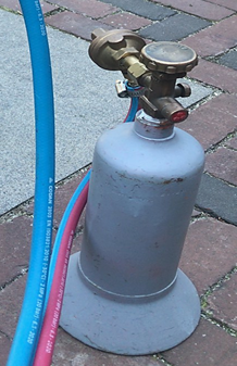

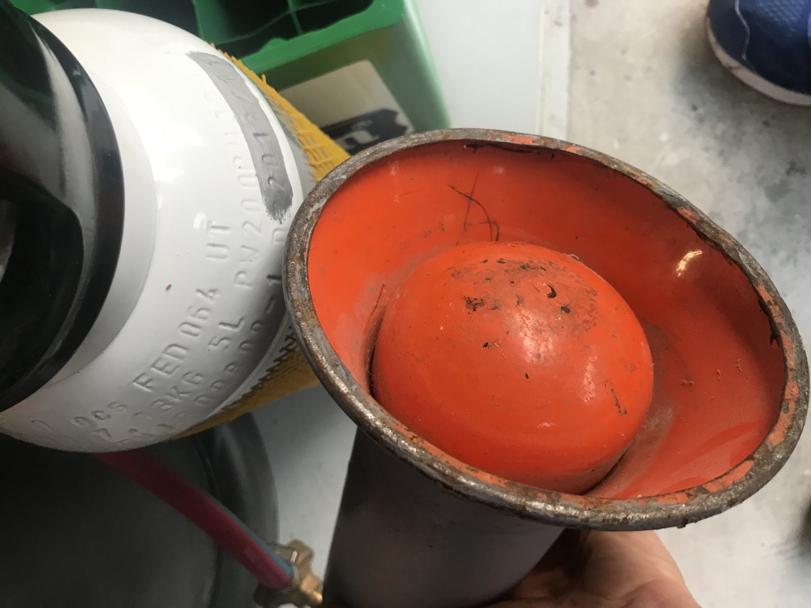

goedenavond willum,
dit flesje heb ik op marktplaats gekocht samen met een sievert brandertje . ze hebben dit flesje zelf provisorisch grijs gespoten, de reden waarom is mij niet bekend.
op de bijgevoegde foto is de onderkant van het flesje te zien, die hebben ze overgeslagen tijdens het verven.
ik ben sowieso van plan om voor de hardsoldeerset een apart flesje te kopen, elke keer de slang omwisselen is ook zo iets.
leuk dat we nu een leverancier hebben waar alles te verkrijgen is op hardsoldeergebied, erg handig.
het frame voor de hardsoldeerset begint al vorm te krijgen , het is toch maar aluminium geworden.
Hallo Finn,
Ik zie veel van dit soort knutselflesjes op onder andere marktplaats.
Precies deze flesjes bestaan alleen in de kleur oranje.
Het overschilderen is camouflage.
Belangrijk is de ingeslagen keurdatum.
Nog sterker, het moet echt veilig zijn.
Kranen moeten goed werken en alles moet lekvrij zijn.

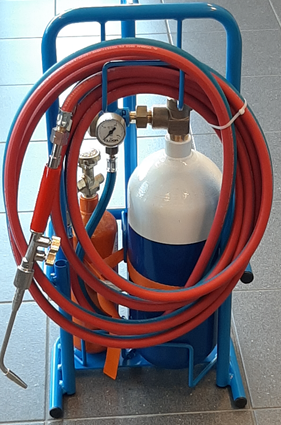

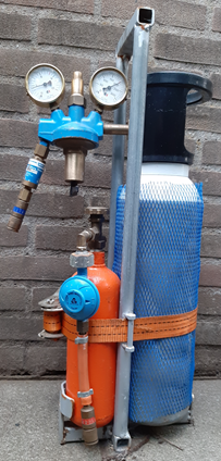

Ik zag vandaag ook zo'n setje staan.
foto w.p. 8-2020
De linkse (4 liter) is zo overal te koop.
De rechtse (5 liter) is al jaren de mijne.
Ik heb er snelkoppelingen opgezet.
Ga ik er mee op stap haal ik de slangset er van af.
Verder kan ik snel oversteken naar andere branders.
Dus zo kan het ook.
