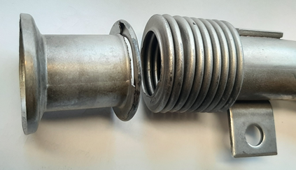

Hardsolderen RVS uitlaatbocht Het 1e rib van het ca. 0,5 mm dik harmonica was afgebroken en uitgescheurd. Alles schoonmaken door glasparelstralen in en uitwendig. Dan met hardsoldeerzilver solderen. foto w.p. 8-2020 Aansluitend weer stralen en controleren op dichtheid. Veel modelbouwplezier, Willum
Jij bent ook onnavolgbaar. De lamellen niet solderen op het breukvlak, maar de lamellen van het breukvlak solderen. Weer met respect. Henk

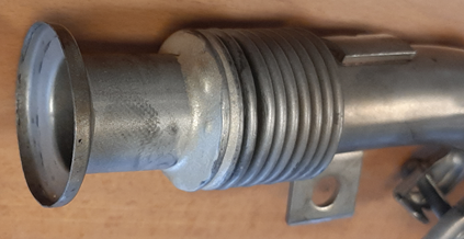

Hardsolderen RVS uitlaatbocht Onnavolgbaar/voorspelbaar Het harmonica was finaal tussen de eerste en tweede rib afgescheurd door trillingen. Het gat in de vlakke buitenkant van de eerste rib kan ik niet verklaren. Maakt verder ook weinig uit. Ik heb eerste beide raakvlakken voorvertind, toen het zaakje vrij op elkaar gestapeld, en alles aan elkaar gevloeid. Aansluitend op de vlakke bovenkant het gat en de scheur gevuld. Heeft het ding nog 8 van de 9 vrij bewegende ribben over. foto w.p. 8-2020 Staand zoals op deze foto gesoldeerd. Als de harmonica echt helemaal slecht was geweest had ik hem helemaal vervangen. Weer iemand dik tevreden. Onderdeel was niet meer te koop. Veel modelbouwplezier, Willum
Toch uit nieuwsgierigheid. Was de harmonica uit fosforbrons? Dit door de opmerking vertinnen. RVS vertinnen is ook mogelijk, maar vraagt zijn eigen bewerking.
Nieuwsgierigheid, altijd goed. Nee, alles was van 0,5 mm RVS 304 of 316. Nee niet met tin gesoldeerd. Nu weet ik sinds kort dat tin/lood solderingen echt ongelofelijk sterk zijn. Op beide raakvlakken is vooraf een laag hardsoldeerzilver opgezet. Zoals bij zachtsolderen. Toen zijn beide delen op elkaar gestapeld en verhit om samen te vloeien. Voorvertinnen. Sorry ik had even geen andere benaming. Voor afzonderlijke delen het het bevochtigen. Klinkt ook niet echt duidelijk. Veel modelbouwplezier, Willum
Kan het pijpje wel tegen de hitte? Of zit het niet bij de kop? Bas ik weet niet waar het pijpje zit. Ik heb het gerepareerd voor die man z'n auto. Het zat binnen vol met roet van de uitlaatgassen. Ook dat binnenwerk heb ik schoongemaakt. Dit rvs zelf kan heel hoge temperaturen over lange tijd weerstaan. Nu is de maximale temperatuur beperkt door de zilverhardsoldering. In het overleg vooraf herstelwerk gaf de eigenaar aan dat het geen probleem zou zijn. Weer een auto op weg geholpen. Veel modelbouwplezier, Willum

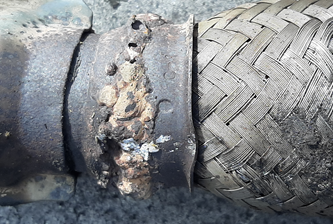

Flexibele verbinding Wel... mijn 4-2-1 pijp, Ansa, wordt echt goed heet bij de kop. Het is ommanteld met ‘geweven’ staaldoek... de buis is echter rvs gasbuis met ineen geperste wikkel. Bas, Ik kon helaas geen mooiere vinden. Maar dit is wat jij bedoeld. foto w.p. 8-2020 Dit is voor het zwaardere werk. Trouwens ontzettend mooi laswerk? Dit is heel iets anders dan het iele pijpje dat ik gerepareerd heb. Veel modelbouwplezier, Willum
