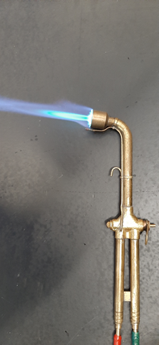

Mondgeblazen brander.
Het omzetten van een mondgeblazen hardsoldeer brander
naar een perslucht aangedreven brander.
© foto w.p. 4-2021
De brander doet het heel netjes met minder dan een bar lucht.
Propaan reduceer is een BBQ reduceer 50 millibar.
Alles bij elkaar een mooie regelbare vlam.

Hardsoldeerbrander
Deze brander is nogal wat belegen.
Hij heeft heel lang ongebruikt gelegen,
nieuw is hij dan ook niet meer te noemen.
Op deze brander zitten inlaatstukken die vrij grof zijn.
Deze zijn dan ook bedoeld voor dikke slangen.
Volrubberen bunzenbranderslangen of silliconen.
Ik heb er vandaag nieuwe slangtulles opgezet voor hedendaagse dunne slangen.
Kan hij toch nog in gebruik genomen worden.
© foto w.p. 5-2021
Om de tulles passend te maken was enig draaiwerk nodig.
Met tin gesoldeerd en als afsluiting geglaspareld.
Als laatste blanke lak op het messing gezet.
Veel modelbouwplezier,
Willum
Ruud,
Wat een pracht van een vlam, mooi branderbeeld !
Die eerste of die tweede?
Beide doen niet voor elkaar onder.
Ik ben er zeer tevreden mee.
De derde was een vluggertje om de dag vol te maken.
Zorg goed voor je gereedschap.
Willum
