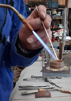

    Messing zilverhardsolderen

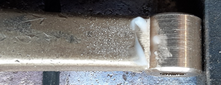

    Het scharnierpunt was doorgesleten.
    Wegslijpen, nieuw asje draaien, zilversolderen en schoonmaken.
    Boring aan de maat maken en klaar.
    Vaak kan ik niet wachten tot dat onderdelen geleverd worden.
    Dan maar zo.

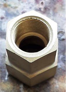

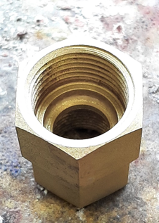

    Verlopende messing draadsok 3/8r x1/2r bsp
    Ook hier was snelheid geboden.
    Draadsok met voorhanden zijnde onderdelen samenstellen.
    Of dit sterk is, ja, ik durf er 100 bar op te zetten.
    Werkdruk voor de sok is 8 bar perslucht.
    Op de rechtse foto is de mooie doorvloeiing goed te zien.
    © foto w.p. 5-2021
    Vloeimiddel is Castolin 6000 pasta, zilver is 55%

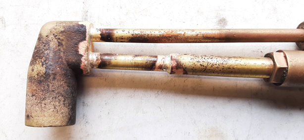

    Hardsolderen

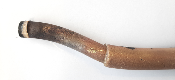

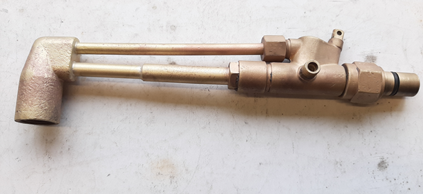

    Hardsolderen van messing snijbrander eigenlijk gewoon een totale revisie.
    De brander was langdurig mishandeld. De laatste mishandeling heeft hij niet overleeft.
    Inwendig was alles verbrand. De solderingen waren gaan smelten.
    Een soldering buis in pijpenkop was maar half gesoldeerd.
    Zoals ik hem kreeg Bovenbuis rechtgemaakt. Ondebuis links nieuw, rechts weer recht gemaakt.
    © 4 foto w.p. 5-2021
    Links de halve zilverhardsoldering. in het midden de gedeeltelijk gesmolten soldering. Alles zo ver weer klaar. Verder opbouwen en testen.
    En ja, hij doet het weer zoals hij het moet doen.

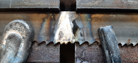

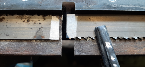

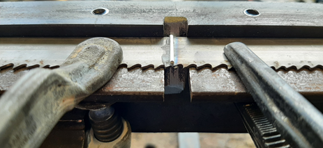

    Was een tijdje geleden weer bezig met lintzagen.
    De linten wilde ik zoals lang geleden
    weer op iedere gewenste maat kunnen maken of vermaken.
    Ik heb een nieuw simpel hulpmiddel gemaakt.
    upload_2021-5-28_22-9-39.png upload_2021-5-28_22-9-6.png upload_2021-5-28_22-9-16.png
    © foto w.p. 5-2021
    Foto links, aangeslepen in een lange hoek Soldeerklaar, zilver ligt al in positie. Van onderen verwarmen en laten vloeien, dan van boven nog even naverwarmen
    Mooi vlakslijpen en klaar voor gebruik.

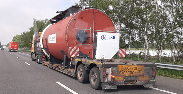

    Vandaag was er weer een nieuwe stoomketel op weg naar haar bestemming.
    © foto w.p. 5-2021
    Vanwege haar grote is de ketel voor transport niet geïsoleerd.
    Foto rechts er is goed weer op komst.
    De natte akkers beginnen onder het nieuwe zonlicht te stomen en te dampen.
    En dat allemaal op een dag. Zoveel stoom.
    Dus er worden nog steeds grote stoomketels gebouwd.

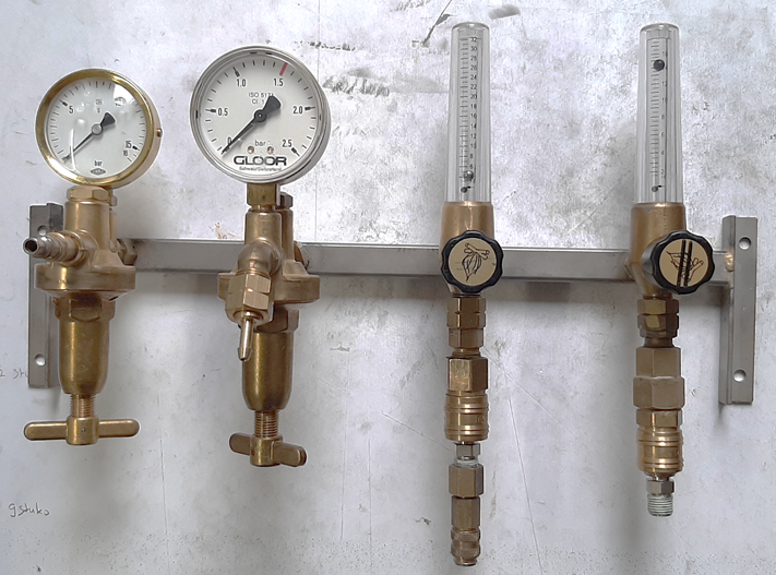

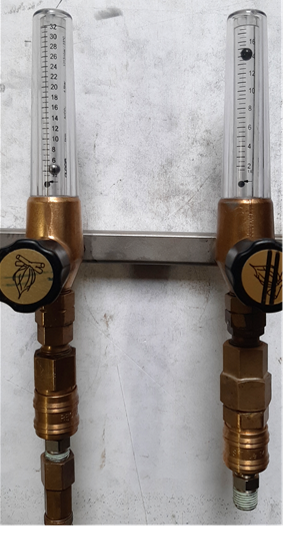

    Manifold
    © foto w.p. 6-2021
    Vandaag de balk afgewerkt.
    Ik kan de gasflow meten tijdens verbruik bij perslucht of propaangas.
    De regelaars zijn ook gemaakt en bedoeld voor brandbaar gas.
    Links op de foto staat het ingaande reduceer.
    De twee flowbuizen rechts hebben elk een voordruk nodig van vier bar om juist te werken.
    1 flow tot 32 l/min, tweede flow tot 16 L/min. Optie is ook nog 3 L/min.
    De balk en de bevestiging is van rvs. de aansluitnippels 1/4 bsp zijn met zilver op het rvs gesoldeerd.
    De afsluitstukken voor het rvs kokerprofiel zijn met messing gesoldeerd.
    Na het solderen is alles inwendig en uitwendig getraald met glasparel.
    Weer een leuk werkstuk klaar.

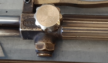

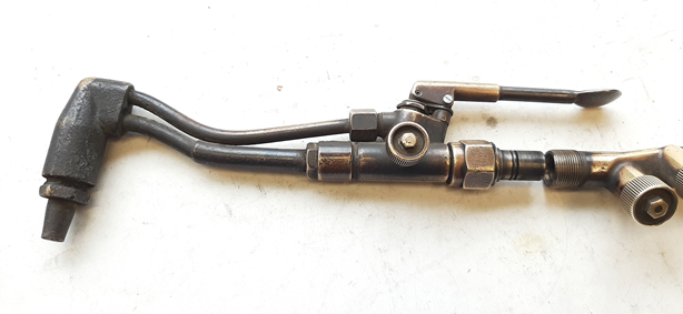

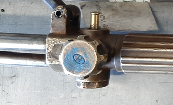

    Twee branders aangepast.
    Dit zijn twee snijbranders. Ze lijken gelijk, maar ze zijn het niet.
    De snijzuurstofklep is verschillend.
    © foto w.p. 6-2021
    De gas en zuurstofdruk is 0,5 tot 1 bar propaan en 6 bar zuurstof.
    Omdat de snijdiepte een halve meter moet zijn moet dus de snijstraal zuurstof dat ook zijn.
    Hiervoor gaat de zuurstofdruk omhoog naar 18 bar.
    Om de voorverwarmvlam goed af te regelen moet er meer geknepen worden met het kraantje zuurstof.
    Bij deze hoge zuurstofdruk vloog de rubberen dichting van de snijzuurstofklep eruit.
    Na reparatie niet meer.
    De branders zijn getest en werken prima.
    Wat wordt er mee gesneden?
    Warmtewisselaars bestaand uit een bundel chroom-nikkel buizen in een rond pakket van ca 70cm doorsnede.
    Dat is toch leuk speelgoed als het weer werkt.

    Je bedoeld de manifold?
    Daar ben ik echt dik tevreden mee.
    Had ik lang geleden al moeten maken.
    Maar zo zijn er wel meer dingen.
    Gewoon doen.
    En,
    leuk om te maken.
    Veel modelbouwplezier Henk,
    Willum

    Flowreduceren/rotameter
    Foto Gloor © foto w.p. 6-2021
    © 2 foto's w.p. 6-2021

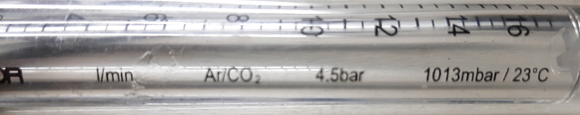

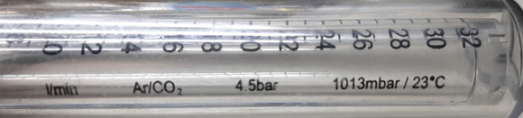

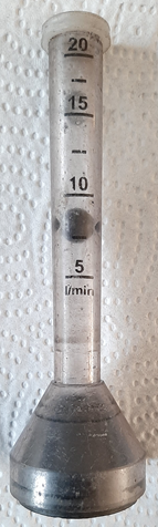

    Als antwoord op een vraag,
    De voordruk is belangrijk om de schaal te laten kloppen bij het opgegeven medium.
    Hier is de voordruk opgegeven als 4,5 bar.
    Controle, afstelling en werking
    Boven het groene reduceer van Gloor is een flesreduceer voor 200 bar argon of argon-koolzuur.
    Onder in het veerhuis zit een geborgde inbus stelbout.
    Met deze stelbout in plaats van een krukje wordt de veerdruk ingesteld.
    Klopt mijn uitstroom uit de aangebouwde flowmeter niet
    haal ik de wartelmoer van de meter en maak een lekvrije slangverbinding
    naar de controlemeter op de foto ernaast.
    Ik zie zo hoeveel afwijking er is
    en kan met het stelboutje de voordruk plussen of minnen.
    Tweede manier om de schaalverdeling kloppend te maken.
    Het groene reduceer heeft tussen flowmeter en overdrukklep een manometer aansluiting.
    Hier plaats ik dan tijdelijk een manometer en regel het boutje af tot ik 4,5 bar meet.
    Alsnog controleer ik met de controlemeter de flow.
    Er is een verschil in materiaalsoort van het kogeltje is tevens het verschil in gewicht.
    Het lichtere glazen kogeltje is voor de 16 Liter buis.
    Het rvs kogeltje is voor de 32 Liter buis.
    Een naaldafsluitter regelt heel fijn de uitstroom van het medium.
    Kan van gesloten tot 100% open.
    Meer flow in liters per minuut uitstroom stuwd het kogeltje verder omhoog.
    De draaiing in de flow is bij een kogeltje slecht of niet waar te nemen.
    De flowmeters in vroegere tijden van bijvoorbeeld Hoekloos,
    daar roteerde de (kegel)drijver echt zichtbaar in het rond.
    Tot zo ver
    Ook dit is leuk speelgoed.
