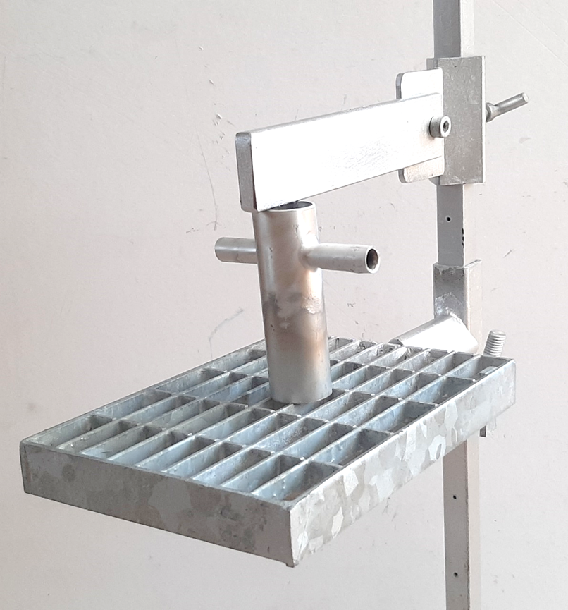

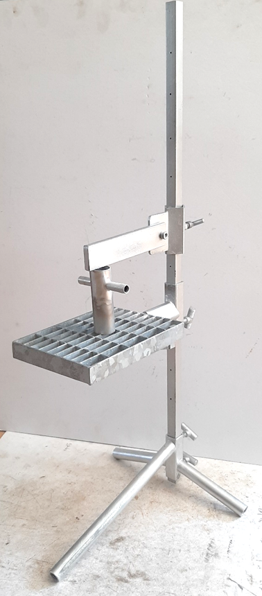

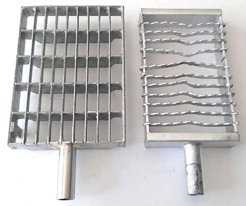

Soldeer statief
Het rooster van mijn soldeerstatief had veel geleden.
Veel mooie solderingen op gemaakt.
Had een stukje rooster om te vernieuwen.
Op de foto een aluminium hardsoldering.
4 Foto's © w.p. 6-2022
Zo heeft een stukje rest rooster een verlengd leven gekregen.
En ja, het statief is met messing aan elkaar gesoldeerd en niet gelast.
Ik ben een hergebruiker.

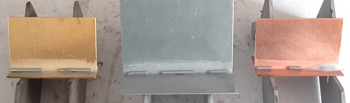

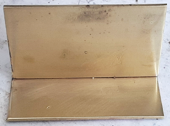

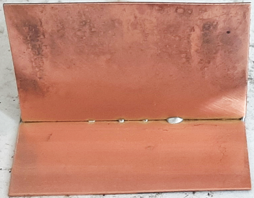

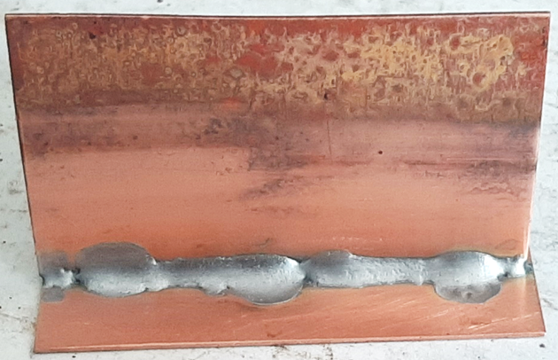

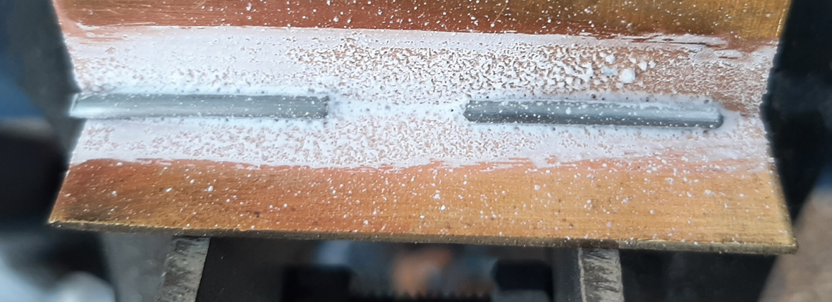

Soldeer experiment
Non-ferro solderen met zink-aluminiumdraad 85/15.
In deze was de flux een aluminiumflux solvay 0726 2zG.
Een super combinatie aluminium-aluminium of
aluminium-messing, aluminium-koper, aluminium-rvs.
Hiervan heb ik al veel fotovoorbeelden laten zien.
Foto © w.p. 6-2022 Het soldeerklaar messing-messing werkstuk.
Foto © w.p. 6-2022 Drie werkstukken, 1,5 messing, 08 verzinkt, 0,8 koper.

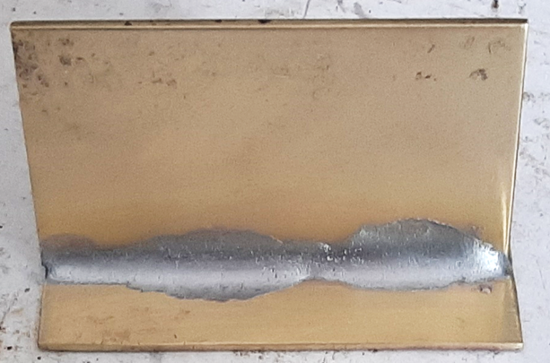

Nu een experiment/proef met deze metalen zonder aluminium.
Conclusie doorvloeiing is bagger.
Nog een keer een test met een ander vloeimiddel.
En met dezelfde zink-aluminiumdraad 85/15.
En dat gaat dan wel goed.
Foto © w.p. 6-2022
Foto © w.p. 6-2022
Bij messing-messing en koper koper een beresterke niet mooi uitziende verbinding.
De verzinkte was slecht. Let wel, de verzinkte is wel staal maar ik soldeer op het zink.
Er is altijd wel een kernpunt in de verhaaltjes die ik schrijf.
Nu gaat het om een vrij lage temperatuur soldering met meer sterkte dan een tin-soldering.
Hiermee ben ik al een beetje over de helft van een zilverhardsoldering.
Zilverhard ca. 40 kilo per mm zink-aluminium iets over de helft, tin-solderingen ca. 6 tot 8 kilo per mm.

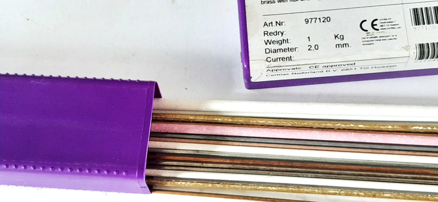

Zilverhardsoldeerstaafjes
Er zijn vele leveranciers,
Vakhandel, lastechnische vakhandel, Bouwmarkten, DHZ zaken etc.
Ik kan er enkele noemen van de velen die kunnen leveren.
Er zijn met flux beklede draden er zijn blanke draden.
Foto © w.p. 6-2022
Delville Argentum 500 2 mm 500 mm - flux
55% zilver 630-660 graden Celsius
Rothenberger Rolot 606
333 mm x 1,5 mm
45 % zilver 670 graden Celsius
CFH 1 333 mm x 1,5 mm
Kemper 55% zilver
1,5 mm – flux
Griffon 23-S 2 mm – flux
55% 650 graden Celsius
Certilas-Ceweld
L-Ag55Sn
55% zilver – flux 630- 660 graden Celsius
500mm x 1,0 mm 1,5 mm, 2 mm dik
Lasaulac CS 71 34% zilver – Flux
Hattinc L-Ag 40 Sn 2 mm
40% zilver – Flux 640-700 graden Celsius
Hatek Silverflow 55
500mm x 1,5 mm, 2 mm, 2,5 mm dik
Lastek B3055
55% zilver – flux 630-660 graden Celsius
Modelbouw Atelier Apeldoorn
Chemet 55% zilver 1 mm 0,5 mm
- flux
Sauerbier
Geen vermelding percentage zilver
Dikte 0,5- 0,75- 1,0- 1,5- 2 mm
610 graden Celsius – Flux?
Blackgates, "Silverflo 55"
Dikte 0,5- 0,75- 1,0- 1,5- 2 mm - flux
630 tot 666 graden Celsius
Johnson Matthey Zilver-flo 55
55% zilver
600mm lang 1,5 mm dik - flux
Er zijn er natuurlijk veel meer...
Alles onder voorbehoud
Veel modelbouwplezier,
Willum
