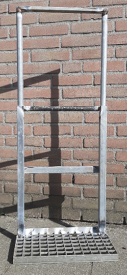

Toch nog maar eens een karretje maken.
Hier staat nog een 5 liter en een 10 liter zuurstof.
Ik ga deze op een karretje zetten als compleet hardsoldeerset.
In de achterkant van het karretje komt een uittrekbare trekstang.
Het zal een zuurstof-propaan hardsoldeerset worden.
Als wielletjes gebruik ik de wieltjes van een rollator.
Deze zijn dubbel gelagerd met kogellagers.
Loopt super.
Het buismetaal voor de karretjes is allemaal verzinkt rest metaal .
Dus karretje kan als het klaar is zorgeloos buiten gestald worden.
Alle verbindingen die nodig zijn om een karretje te maken
worden met messing hardsoldeer draad gesoldeerd.
Foto's © w.p. 7-2022
Nu nog de ogen voor de spanbanden en de ophanging voor de wielletjes.
Dan is het ding klaar.

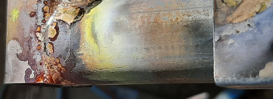

Is het laagje zink niet verbrand daar waar je (hard) gesoldeerd hebt? Ik heb het idee dat je nu bij de solderingen roestvorming kan gaan krijgen omdat het zink daar op z'n minst beschadigd is. Of vergis ik me daar in?

Ik had jou vraag/bezorgdheid al eens eerder uitgelegd.
Een medeforumlid stelde een tijdje terug namelijk dezelfde vraag.
Daar waar de soldeerhitte is,
vermengd het zinklaagje van het staal
met het messing in de soldering.
Dan is er vloeimiddel gebruikt,
doet vloeimiddel haar naam eer aan.
Het vloeit uit tijdens het solderen.
Op het hoogtepunt van het uitvloeien neemt het vloeimiddel gesmolten messing mee.
Je zou kunnen zeggen er is een overgangszone van de messingsoldering over het zink op het staal.
Zink smelt bij 419,5 graden Celsius.
Zink kookt bij 907 graden Celsius. Verdampingstemperatuur zal ongeveer dezelfde zijn.
Hardsoldeermessing 60/39Sn smelt bij 890 en vloeit bij 900 graden Celsius.
Foto © w.p. 7-2022
Hier op de foto gloeit de soldering nog na. Even later bij verder afkoelen springt veel van de verharste flux los en is het messing soldeer zichtbaar.

Zoals in de metaalindustrie, apparatenbouw en andere daar waar verzinkt gelast of hardgesoldeerd word
maak ik deze plek schoon en spray er zoals het hoort zinkspray overheen.
De zinkspray is een echt zink, een echt metaal in een spuitbus.
Dus heeft uiteindelijk dezelfde eigenschappen als het laagje op het verzinkte staal.
Mijn overspuiten van de soldering is vermijden van het risico op roest.
Omdat ik misschien niet netjes gesoldeerd heb,
Belangrijkste reden is de cosmetische, alles heeft dezelfde kleur en uitstraling.

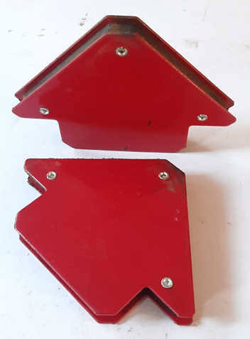

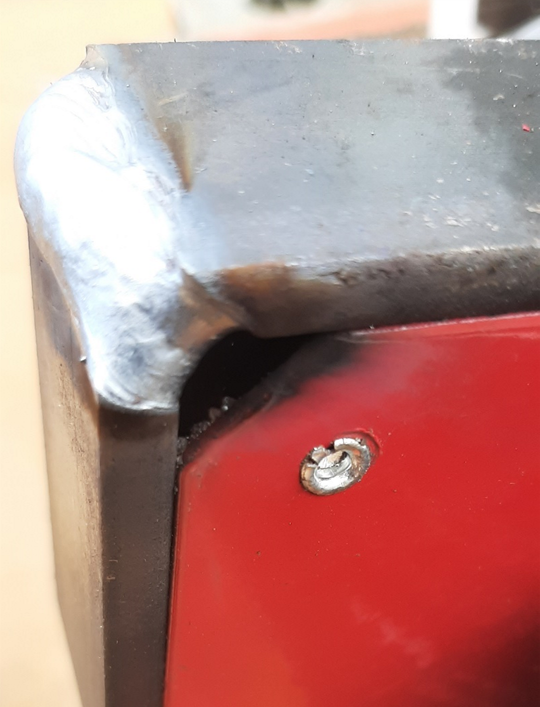

Lasmagneten

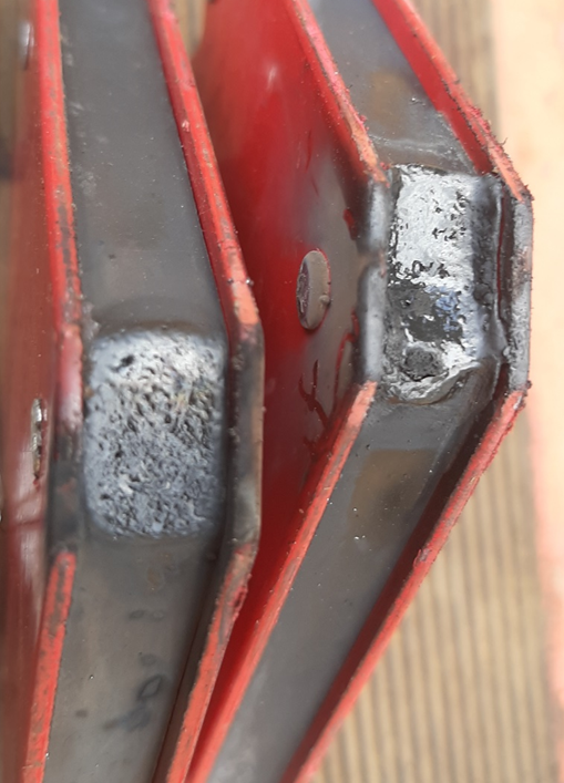

Ik was mijn twee grote lasmagneten op karwei kwijtgeraakt.
Nergens meer te vinden, ook bij navraag.
Laatst een setje nieuwe aangeschaft.
Deed me pijn.
Lasmagneten inzetbaar bij het construeren voor laswerk en (hard)soldeerwerk.
Tijden het eerste laswerkje met de nieuwe magneten,
beginnen beide magneten te branden.
Wat is dit,
dit heb ik nog nooit meegemaakt.
Goed gereedschap is geld waard.
Dit is niks waard.
Veel modelbouwplezier,
Willum

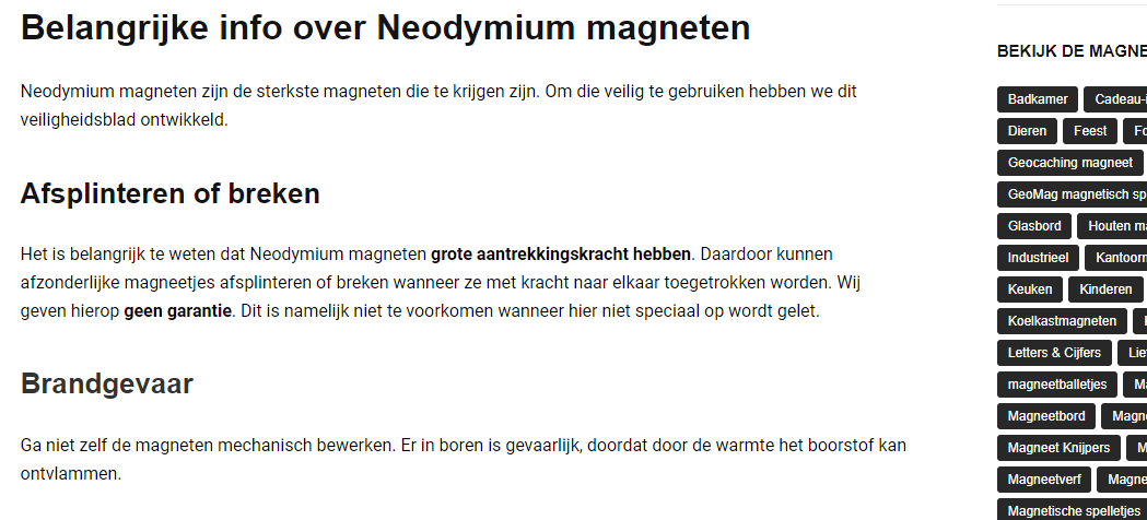

Magneten worden steeds beter..
Zou dit een aanleiding kunnen zijn?

Lasmagneten
Nee na even in het magnetisch materiaal van de lasmagneet gevijld te hebben zie ik dat dit een kunststof/plastic is.
Mijn oude lasmagneten waren van het door jouw beschreven materiaal.
Erg slecht.
Bedankt voor je bijdrage Erwin.
Willum

Willum zijn magneten waren blijkbaar geen lasmagneten.
look-a-likes zijn het.
Ze lijken er op,
maar ze zijn het niet echt.

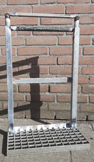

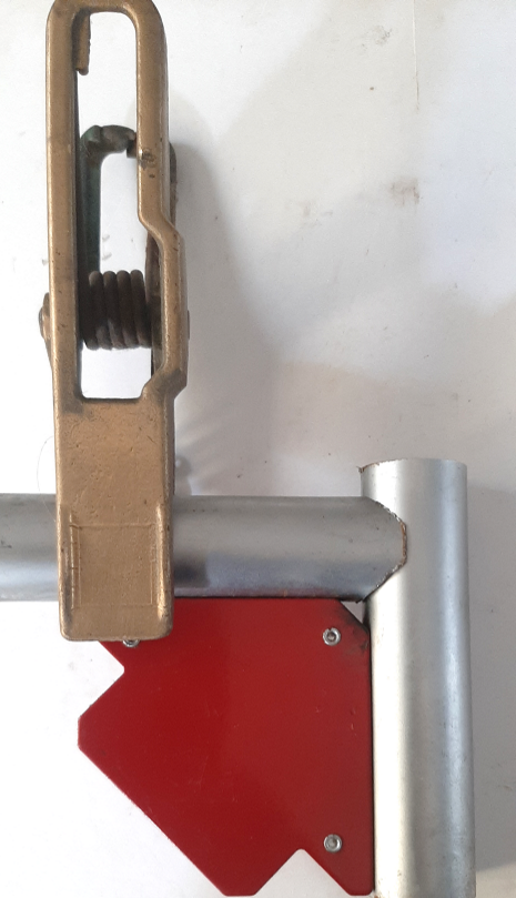

Hardsoldeer karretje
En dan is het hardsoldeer karretje bijna klaar.
Morgen nog twee borgpennen voor de hoogteverstelling.
Twee reduceren uit de kast halen testen en monteren.
Mooie brander uitzoeken en testen.
En dan kan het (hard)solderen beginnen.
Moet nog even kijken of ik er een combi karretje van maakt hardsolderen en zachtsolderen.
Deze keer is is het buismetaal gespoten met velgenzilver uit de spuitbus.

Willum, vraagje, waar moeten we die lasmagneten perse -niet- kopen?
Ik zat ook te denken om ivm komende plannen een setje aan te schaffen, maar heb geen zin in rotzooi...
Mijn verloren setje kwam van een lastechnische groothandel.
Die waren zoals het hoort. Koste wat, maar het was ook wat.
Het setje in kwestie kwam van een DHZ zaak.
Slechte inkoop geweest van deze zaak.
Als je hitte niet in de buurt van het magneet komt gaat het prima.
Maar volgens mij is dat juist wel de bedoeling dat ze daar tegen bestand zijn.
Wat zeg ik, zeker weten.
Willum
Even gekeken Lasmagneten
Groot Techniek heeft het merk Eclipse
Dat is een goeie.
Zo zijn er meer.
Het moet voor mij een echt herkenbare harde magneet zijn.
Krastest doen.
Geen kunststof magneet, dat is mijn probleem.
Willum
Bij mijn weten...en ik kan het volledig mis hebben..., is het sowieso niet goed om magneten te verwarmen...
Boven een bepaalde temperatuur, verliest het zijn/haar aantrekkingskracht.
Ook veel model electromotortjes laten dit zien.
Futloze motortjes na warm lopen.
Ook neodymium en rare earth magneet motortjes/lopertjes.
Deze dingen zijn gemaakt om in een hoek te plakken en erlangs te gaan lassen...
De magneet zelf raakt het te lassen oppervlak niet, dus het moet gaan...
Lasmagneten
500 graden Celsius is dit voor lasmagneten.
Kan ook iets meer zijn.
Die kunststoffen versie met kunstof magneten is veel minder.
Het magnetisme van een echte lasmagneet heeft veel te voorduren.
En de stralingswarmte van de las,
en de hoge stroom 100-200 ampère zal zeker geen goed doen.
Daar komen weer elektrisch-magnetische velden van.
Lassen of hardsolderen, warm gaat de magneet worden.
Gebruik je de magneet alleen om te hechten leeft deze langer.
