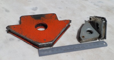

  1. willum
    willum
    6 jun 2017
    4.632
    noord-limburg

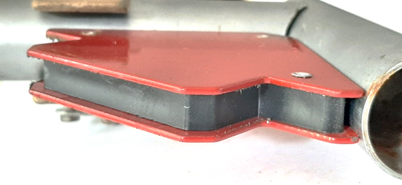

    Deze dingen zijn gemaakt om in een hoek te plakken en erlangs te gaan lassen...
    De magneet zelf raakt het te lassen oppervlak niet, dus het moet gaan...

    Yup, dat dus, het ijzer moet het magnetisme geleiden en zorgen dat de magneet niet rechtstreeks met het gesmolten materiaal in aanraking komt.
    Maar voor die 5.20 ex btw per stuk ga ik geen arremoed lije...
    Ik heb er een stuk of wat nodig dus tegen dat ik ze nodig heb koop ik er een 6 of zo...
    3 tientjes handel...
    Ik heb het nodige in mijn auto liggen wat per stuk duurder is..

  3. Stoompomp
    Stoompomp
    22 jul 2017
    4.595
    HELLEVOETSLUIS
    Dit soort hoekmagneten gebruik ik ook bij Mig lassen.
    Wat mij opviel in bericht #1385, was de kleine schuine kant tussen de beide benen.
    Ik heb even naar mijn rode lashoekmagneet gekeken.
    De schuine kant is 30mm lang, dus de afstand tot de las groter, eigenlijk zoals gebruikt bij de hoeklasmagneet getoond in bericht #1396.
    Daarnaast gebruik ik twee kleine met de hoeken 45° en 60°
    Bij deze is de magneet door metaal afgeschermd.
    Waarschijnlijk, zie ook de lasmagneet van Eclipse, is de lengte van de schuine kant belangrijk voor afstand tot de lasplaats.
    Waar ik deze gekocht heb weet ik niet meer.
    Als je zoekt op "lasmagneten" dan kom je veel van hetzelfde tegen, tegen andere prijzen en andere leverancier.
    Ik verwacht, dat de China man over vertegenwoordigd is op dit gebied en derhalve je dit gereedschap moet zien als en soort voor éénmalig gebruik.

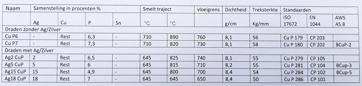

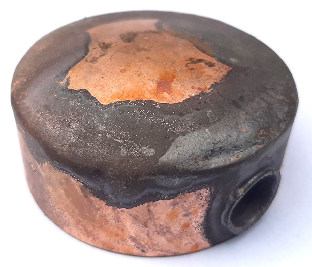

    Koper hardsolderen
    Koper-Zilver-Fosfor hardsoldeer legeringen
    Deze fosfor legeringen zijn er met 2%, 5%, 15% en 18% zilver en zijn ontwikkeld voor het hardsolderen van koper aan koper zonder toevoeging van extra flux/vloeimiddel. Tevens te gebruiken bij koperlegringen zoals brons.
    Verder messing aan koper of brons met een passende flux/vloeimiddel.
    Het fosfor in het koper zorgt voor oppervlaktespanning verlaging en het des oxideren/reinigen van de smelt.
    Het percentage toegevoegd zilver zorgt een verlaging van het smeltpunt en verhoogd de corrosiebestendigheid van de soldering.
    Tevens zorgt het zilver in de legering voor een hogere sterkte en een verbeterde capillaire werking.
    Deze koper/fosfor legering dienen niet toegepast te worden in een zwavelhoudend milieu zeker bij hoge temperaturen.
    Toepassingsgebied:
    Airconditioning techniek, boilers, warmte wisselaars, gasleiding werk en daar waar hoge eisen aan de hardsoldeerverbinding gesteld word.
    Fosforkoper hardsoldeerdraden niet gebruiken bij staal legeringen of nikkel- of koper/nikkel legeringen.
    Foto's © w.p. 7-2022 (koperen cupcakes?)
    Op de deksel flink geklodderd. In de ketel mooie doorvloeiing.
    Een nog mooier en schoner en goed doorgevloeid resultaat krijg je met backinggas/formeergas.
    Heeft verder het grote voordeel geen oxidatie in de ketel want er is immers geen lucht.
    Lucht in de ketel zorgt voor verbranding van het koperen oppervlak/wand tijdens het hardsolderen.

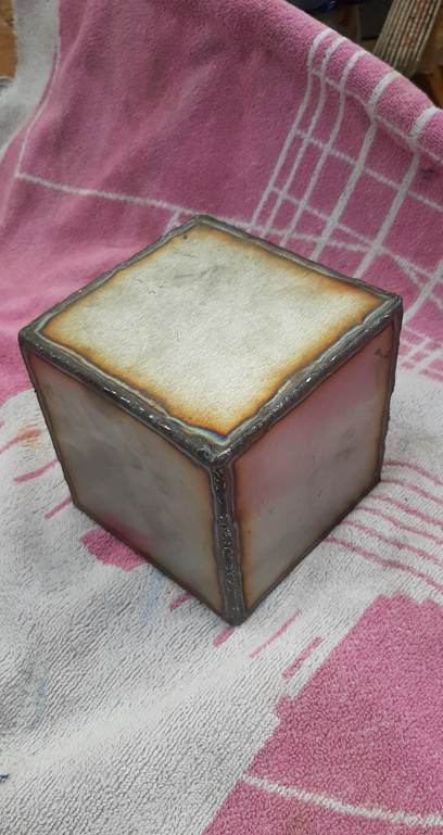

    Kubus maken

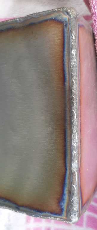

    De opdracht bestaat nog steeds zag ik vandaag.
    Iemand had een roestvast stalen kubus gemaakt.
    Altijd dezelfde maat 100 x 100 mm. Plaat, 1 mm tot 1,5 mm dik.
    Niet autogeen, niet hardsoldeer maar een tig-las was het deze keer.
    Netjes gemaakt, hoeken 90 graden lassen bol genoeg.
    Deze keer zat er geen draadbus ingelast om de waterdichtheid van de kubus te kunnen testen.
    upload_2022-7-8_18-16-48.png upload_2022-7-8_18-16-55.png upload_2022-7-8_18-17-3.png
    3 Foto's (op unne vettige handook.) © w.p. 7-2022
    Moet eens een keer plaat knippen en de kubus hardsolderen met messing.

    Is er nergens een gaatje geboord om de inhoud te beluchten?
    Potter vindt dit leuk.
  7. willum
    willum
    6 jun 2017
    4.632
    noord-limburg
    Nee niet het kleinste gaatje.
    Vreemd.
    Ik heb alle twaalf lassen aan de kubus niet exact bekeken.
    Misschien is er een plek geweest die als laatste achteraf is dichtgelast.
    Zou kunnen.
    Foto © w.p. 7-2022
    Als de lasser lang genoeg getreuzeld heeft met lassen is het ook goed.
    Rechts misschien als allerlaatste dichtgelast?
    We zullen het nooit weten.
    Veel van deze las werkstukjes die ik gezien heb hadden een schroefbus.
    Ze werden met water gevuld en afgeperst tot ze gingen bollen,
    een enkeling scheurde open.

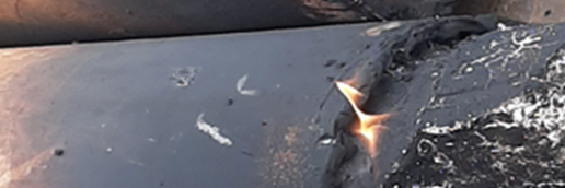

    Gasfles
    Na ruim veertig jaar trouwe dienst is het einde oefening voor deze fles.
    De laatste restjes gaan in vlammen op.
    Kan deze bij het oud ijzer.
    Nieuw staal maken ze ervan, en wie weet waarvoor.
    Foto © w.p. 7-2022
    Veel modelbouwplezier,
    Willum

  10. willum
    willum
    6 jun 2017
    4.632
    noord-limburg
    Aiii, is dat een zware klap geweest Willum?
    Nee een sisser.
    Fles was al geruime tijd zonder kraan heb ik mij laten vertellen.
    De aceton en de laatste walm van het acetyleen zijn in dit vuurtje opgegaan.
    Vredig en stil.
    De massa gaat er uit en dan is het oud ijzer.
    Op joetoep staan meerdere filmpjes zag ik.
    Die witte massa in de fles is intersant.
    Het is een onbrandbaar (selicium) spul.
    Zou ik kunnen gebruiken als koelhoud/inbedmassa bij hardsolderen.
    Foto © w.p. 7-2022

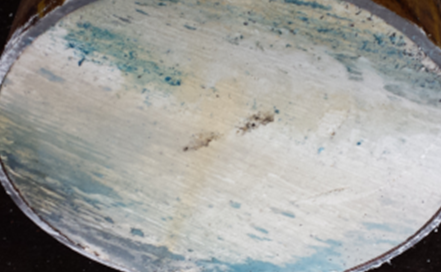

  11. willum
    willum
    6 jun 2017
    4.632
    noord-limburg
    Roet
    Foto © w.p. 7-2022
    Het roet op de fles laat zien dat er koolstof in het gas zit.
    Er is geen aanjager zoals puur zuurstof bij de verbranding geweest.
    Gebruik je gassen met koolstof, dan is een juiste vlamafstelling voor een neutrale vlam zeer belangrijk.
    Heb je veel meer gas dan zuurstof, dan is er een gasoverschot en gaat de vlam zichtbaar/onzichtbaar roeten.
    Dit roet, meer of minder komt in je soldering met alle gevolgen van dien.
    Ga je (hard)solderen met gas-en zuurstof dan is de vlaminstelling erg belangrijk.
    In het verleden zijn hier al meerdere voorbeelden (met foto's) gegeven hoe een vlam in te stellen.
    Hardsolderen kun je leren.

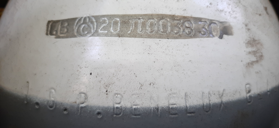

  13. willum
    willum
    6 jun 2017
    4.632
    noord-limburg
    bleek uiteindelijk bij m'n broer te staan aan een ander apparaat
    Fijn dat de fles weer terecht is.
    Zijn toch niet echt goedkoop.
    Als een fles goed behandeld word kan ze makkelijk 40 jaar oud worden.
    Dat zijn dan vaak drie herkeuringen. Iedere keuring is tien jaar geldig.
    Foto © w.p. 7-2022 Eigendomsfles 08-2020 ingegaan, eindigt 08-2030.

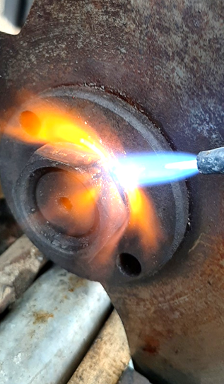

  14. willum
    willum
    6 jun 2017
    4.632
    noord-limburg
    Heetstoken

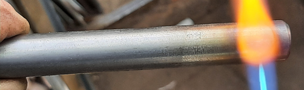

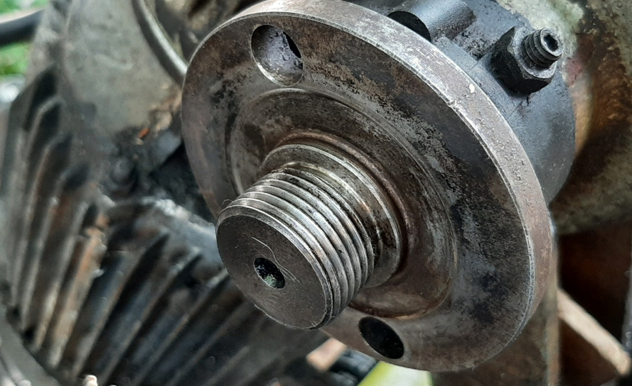

    Deze linkse moer zat wel even vast.
    Na inweken met kruipolie wilde deze nog niet echt.
    Droogmaken en heetstoken. Gericht rondom heetstoken en dan een lange sleutel erop.
    Bijna te heftig vlammetje. Snel en plaatselijk heet. Komt de moer los, gelijk alles afkoelen om te verhinderen dat de hitte/warmte verder loopt.
    Alles goed schoonmaken, schroefdraad controleren en oppoetsen.
    De vlam was hier propaan-zuurstof.

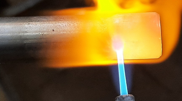

    RVS heetstoken is net weer iets anders dan andere metalen.
    Tegenover aluminium, koper, messing, staal is RVS een slechte geleider.
    De warmte geleid bij RVS zeer langzaam in het hele werkstuk als je zoals hier de punt verwarmd.
    Maar als het hele metaal dan langzaam warm geworden is houd het RVS de warmte lang vast.
    Doel van het verhitten is
    het omzetten van de top van dit 16 mm dik stukje RVS.
    Het moet een draaibeitel worden.

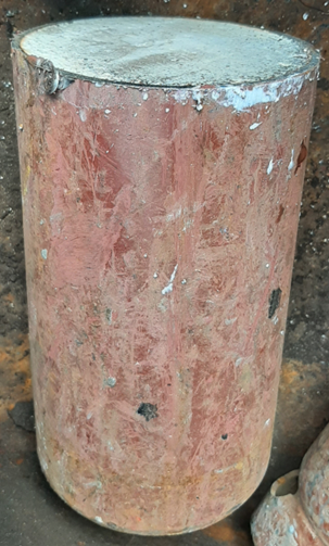

  19. willum
    willum
    6 jun 2017
    4.632
    noord-limburg
    Acetyleenflessen
    De poreuze massa is een natuurproduct met een zeer hoge ontbrandingstemperatuur.
    Deze witte massa is van de laatste 40 a' 50 jaar.
    In principe staat een fles acetyleen altijd rechtop.
    Het aceton en acetyleen moeten in het onderste deel van de fles zitten.
    Net als bij bijvoorbeeld propaan is het bovenste deel van de fles voor drukvermeerdering bij
    temperatuurverhoging en voor gasvorming.
    Heeft een fles gelegen net voor gebruik dan spuit deze fles aceton en acetyleen.
    Niet echt bruikbaar en niet echt veilig.
    Foto © w.p. 7-2022
    Flessen half liggend onder een hoek gebruiken mag eigenlijk volgens wet en regelgeving niet.
    Men spreekt van flessen rechtop en aangebonden tegen omvallen.
    Acetyleenflessen op een laskar staan ook altijd rechtop.
    Flessen/las karren worden meestal onder een hoek van ca. +60 graden gereden al dan niet met bokwiel ondersteund.
    Dus, acetyleenflessen en ook propaanflessen rechtop gebruiken.
    Ook als ze leeg zijn rechtop stallen en vervoeren.
