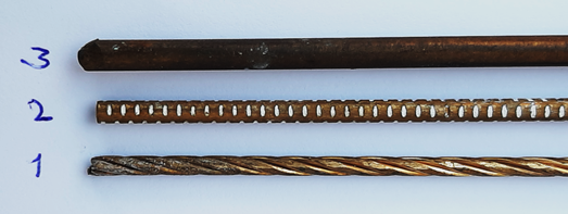

Hardsoldeer perikelen: Voorbeeld van oxidatie van messing hardsoldeerdraden. 1 onder getwijnde draad Deze draad neemt goed vloeimiddel op en smelt sneller per getwijnde draad af dan een dikke draad. 2 midden geribte draad Deze draad was omgeven met opgeperste flux, deze flux is er af gehaald opgedoopte vloeimiddel plakt beter. 3 boven gladde draad Deze draad is enorm geoxideerd en glad. Deze messing draden gebruik ik bij het hardsolderen van staal. Heel dun staal ca. 0,8mm, gewoon ca. 2mm en heel dik staal tot 10mm. Je kunt er leuke dingen mee maken en doen. Deze draden zijn bij vloeitemperatuur niet waterdunvloeibaar zoals zilverdraden. Je kunt met messingdraden dan ook echt stukadoren/ metselen dik opzetten.. (Zilverdraden zijn gemaakt om waterdun vloeibaar in de soldeernaad door te dringen. Capillaire werking van hardsoldeerzilver is enorm goed.) Deze messing draden zijn traag vloeibaar. Het aandeel tin om deze draad te laten vloeien is ca. 1%. Legering is 60% koper, 39%zink en 1% tin. Dan is er ook een trage messingdraad, hiervan is de legering 60 koper en 40 zink. Het verschil in smelt en vloeikracht is merkbaar, zichtbaar. De scheldnaam voor beide draden is "lasbrons". Met deze draden worden scheefsschroeven opgedikt, gerepareerd. Fietsen, wegmotoren en meubelen wordenen werden hiermee enorm strak gesoldeerd. Dan is er nog een gangbare variant, maar deze staat niet op de foto. Nikkelbrons is de scheldnaam, dit is ook een messingdraad maar dan gelegeerd met 10% nikkel. 10% nikkel maakt de gestolde nikkelbronslaag zeer slijtvast. Alle draden zijn beschikbaar van 2 mm oplopend per mm tot 10mm. Oxidatie: Ik heb een flinke voorraad van deze draden liggen. Een groot deel heb ik geoxideerd in huis gehaald. Een kleiner deel is verder geoxideerd in de loop van jaren. Oplossing: Veel van deze draden zijn 50cm lang. Voor deze 50cm draden heb ik een afsluitbare koker gemaakt waar de geoxideerde draden in gestopt worden samen met een passende beits. Dit geheel leg ik dan op de aandrijving van mijn polijsttrommel. Deze aandrijving draait de koker langzaam (snelheid is instelbaar) rond en desoxideert zo grondig mijn draden. Resultaat de draden zijn weer echt oxidevrij en zonder zorgen bruikbaar. Dan liggen er nog veel zilverdraden daar gaat in kleine partijen het zelfde mee gebeuren. Maar toch, steeds direct voor het solderen schoonmaken met de bekende scotch-brite. De draden van 1 meter lang laat ik nog even liggen. Oxidatie op soldeerdraden is slecht, deze oxidatie kan in je soldering terecht komen. Oxidatie verhinderd een probleemloze soldering. Ik ben een restgebruiker. Ik koop zelden nieuw. Ik koop gebruikt, ik koop resten. Veel modelbouwplezier, Willum

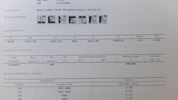

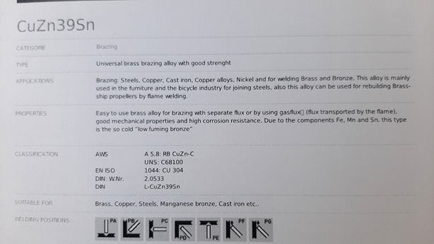

"Ernst Grundmann, Dat moet je me uitleggen Willum. Voor zover mijn kennis gaat is messing een legering van koper en zink. Beste Ernst, Messing, maar we blijven even bij las-en hardsoldeerdraad. Het standaard hardsoldeermessing 60/40 60% gewichtsaandeel koper en 40% gewichtsaandeel zink. Dit geeft een traag vloeibare messingdraad, met voordelen en nadelen. De eigenschappen van een las of (hard)soldeerdraden veranderen al heel snel bij echt minimale toevoegingen. Bijvoorbeeld 0,3% toevoeging van een ander metaal is geen vervuiling maar een werkzaam legeringsaandeel. Hier de vloeibaardere variant: Het datablad met de uitgeschreven legering van CuZn39Sn: Er is Sn/tin toegevoegd om de smelt vloeibaarder te maken. Dit is de samenstelling van deze messing hardsoldeerdraad. De producttolerantie per producent en per smelt zal enkele procenten per legeringsaandeel kunnen en mogen verschillen en dan toch binnen de norm vallen bijvoorbeeld de norm met Werkstofnummer 2.0533. Tolerantie per smelt? Zie bijvoorbeeld het aandeel Sn 0.80-1.10. De kleine afwijkingen binnen een norm die door producenten aangehouden worden zijn in de uiteindelijke messing hardsoldeerdraad de eigenschappen van deze draad gemaakt door deze producent. Kort door de bocht ik vind bij een test de ene draad beter dan de andere. En toch hebben ze beide de naam "CuZn39Sn". Hier de beschrijving van deze draad, toepassing en normen. Als er een aanhechting gemaakt is met behulp van een flux op het basismetaal kun je vaak gewoon verder opbouwen zonder nieuwe flux toe te voegen. Een weinig flux maakt het vaak wel iets gemakkelijker om aan te vloeien. Niet te veel flux want dan gaat de smelt drijven. De stolling is belangrijk. Goed en gemakkelijk verlasbaar met een gasflux. De smelt is in de som altijd 100% Of in een legering nu 50% koper met 50% zink = 100% De verandering van de samenstelling van die 100% maken de legering uit. Zo zijn er legio legeringen messing (met een werkstof nummer), die gemaakt zijn met hun eigenschappen voor een bepaald doel. Lood voor goede verspaanbaarheid. Nikkel voor zeer hoge slijtvastheid. Etc. Is dit voldoende uitleg,of heb je nog vragen? Stel ze gerust, misschien kan ik ze wel beantwoorden. Hier is de zaak vrij breed uitgelegd om de uitleg universeel te maken. Veel modelbouwplezier, Willum
