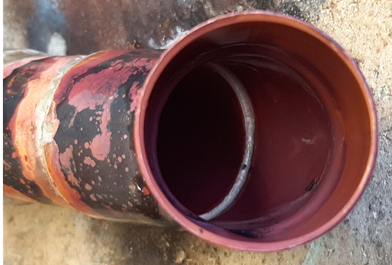

    Laat zien dat wat normaal niet te zien is.
    Hardsoldering controleren.
    Passtuk van 28mm koper gemaakt.
    Passtuk is in twee stappen hardsoldeerd met zilver.
    In 2 stappen om de kwaliteit van de verbinding/soldering te kunnen zien.
    Vraag is namelijk altijd, ben je overtuigd van een goede doorvloeiing in de verbinding.
    Zit de zaak goed in elkaar.
    Maximale kwaliteit, maximale belasting is mogelijk.
    Deze koperen buis is voor stikstof met een druk van 40bar.
    Moet altijd goed zijn.
    Omdat vaak niet te zien is hoe inwendig een hardsoldering er uit ziet:
    Voor het schoonmaken:
    Na het schoonmaken:
    Passtuk is klaar,
    niets meer aan doen.
    Kan in gebruik genomen worden.
    Koperhardsolderen.

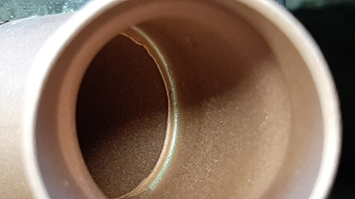

    Het werkschema:
    Het werkstuk is gegeven 28mm koperen buis, kwaliteit is medisch.
    Noodzaak lange stromingsbocht om weinig of geen verlies in flow te generen.
    Passend maken, oppervlak van de insteek/mof met scotch-brite reinigen en opruwen.
    Schoonmaken met oplos/reinigingsmiddel iets zoals remmenreiniger.
    Opgeloste residu met poetspapier weg poetsen.
    Buiseinde-insteekstuk op de zelfde manier behandelen.
    Niet meer met vingers aankomen.
    Bevochtigen met pasteus vloeimiddel.
    Verbinding in elkaar steken en verbinding in elkaar draaien, flux gelijkmatig verdelen.
    Onderdelen in de juiste eindstand plaatsen.
    Als mogelijk, zorgen voor een onderhandse soldering.
    Dus werkstuk staat recht op, toevoegopening bevind zich boven.
    Bij solderen hebben we altijd capillair en zwaartekracht.
    Op de manier vloeit het zilver mooi egaal, bol en vol aan.
    De meeste massa eerst verwarmen,
    gelet op het feit dat de warme in het koper snel naar boven afleid.
    Begint het vloeimiddel te vloeien dan is het tijd soldeerzilver toe te voegen.
    Let op, hoeveel hardsoldeerzilver er in de soldeernaad opgenomen wordt.
    Dit is belangrijk voor een volledige vulling van de capillair.
    Laat de soldering netjes en langzaam uit zich zelf afkoelen.
    Soldering is klaar.
    Nu kan er afgewerkt worden.
    Spoelen in water en aansluitend droog maken, met poetspapier of perslucht.
    Dan is er de keuze van schoonmaken, glasparel stralen of beitsen.
    Glasparelen, inwendig en uitwendig.
    Aansluitend de hardsoldering op volwaardigheid controleren.
    Niet goed, goed maken. Herstellen. Deze soldering is tot het uiterste te belasten.
    Sterker nog, de buis gaat eerder stuk bij overbelasting dan de soldering.
    Er zit een bocht in dit werkstuk en die zal bij overbelasting in de buitenbocht openscheuren.
    In dit geval was de soldering zo gemaakt dat de verbindingen inwendig met het oog ook te zien waren.
