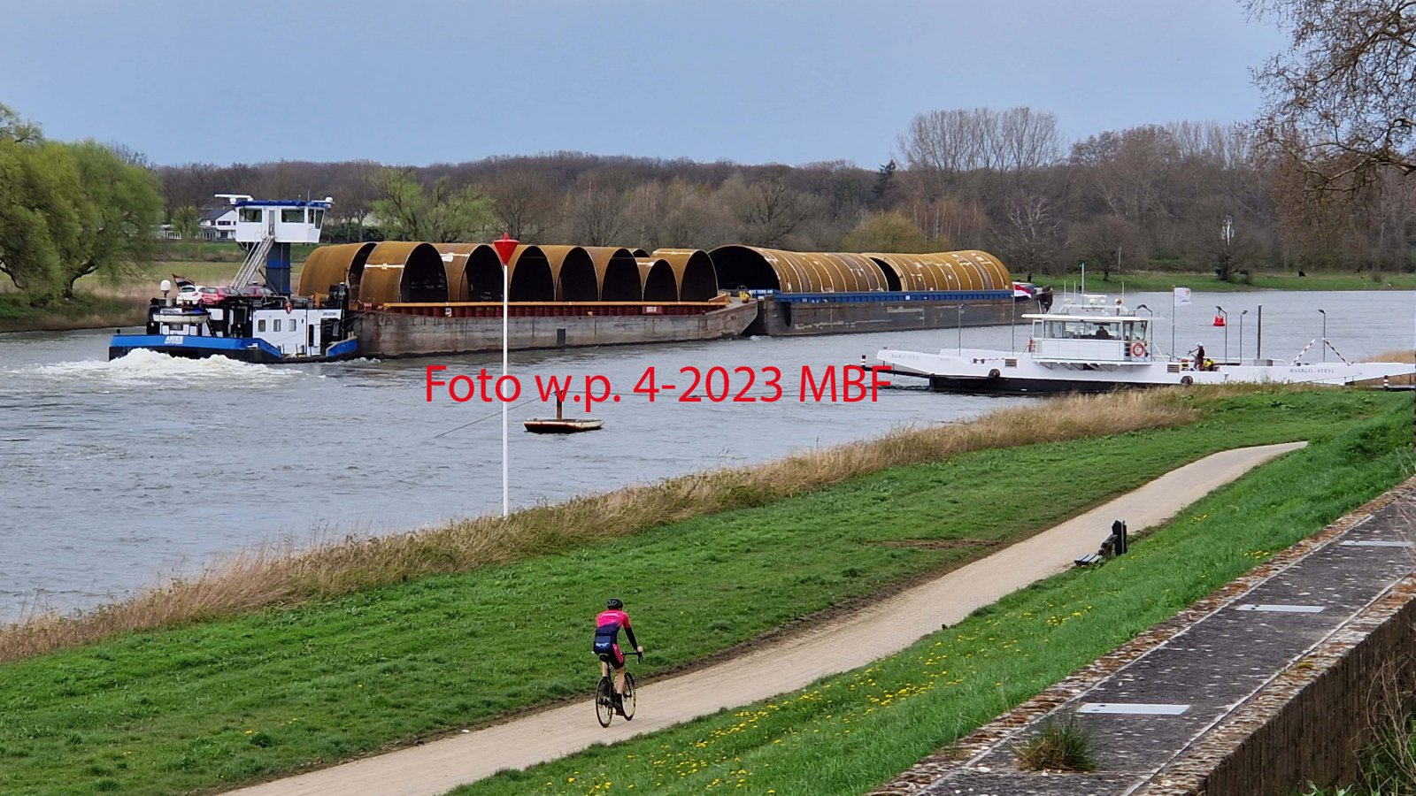

En alweer gaat er een lading stalen cilinders/onderdelen voor de mast van windmolens stroomafwaarts.

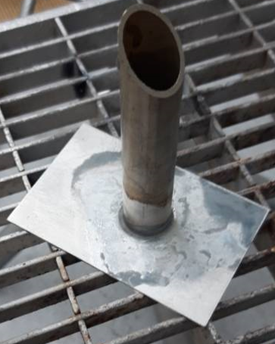

Ik vraag me af of je aluminium ook aan RVS of staal kan solderen.
Zo ja, waarmee kan dat?
Horizon vervuiling
Maar goed,
dit forum is niet om daar over te discussiëren.
Dan maar weer hardsolderen.
Sorry....
(hard)solderen is een van de vele manieren om metalen aan elkaar te verbinden.
Hardsolderen en zeker met zilver is ideaal om ook nog eens diverse metalen onderling te verbinden.
Of dit in elk geval altijd een verantwoorde manier is?
Nee.
Als het erg precies komt komen we met alleen 55% zilver en messing hardsoldeerdraad niet meer uit.
Dan moet er een andere keuze gemaakt worden.
En die keuze in draden en fluxen is enorm.
Met een beetje een standaard aluminiumflux
kun je al veel metalen
en combinaties van metalen
aan elkaar solderen.
Aluminium aan aluminium
aluminium aan messing,
aluminium aan koper,
aluminium aan brons,
aluminium aan rvs.
Norwin had laatst een foto geplaatst van aluminium aan rvs.
Foto Met dank aan Norwin
Aluminium aan staal zou ook moeten kunnen.
Heb je hier problemen mee,
kun je het staal cladden door het eerst te vertinnen,
en dan aan het aluminium te solderen.
Dit cladden gebeurt veel in het bedrijfsleven.

Dat is echt een mooi voorbeeld.
RVS aan aluminium gesoldeerd.
Dit werk van jouw was exact het antwoord op de vraag van Mallegat.

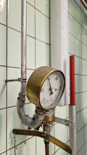

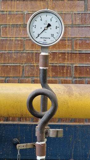

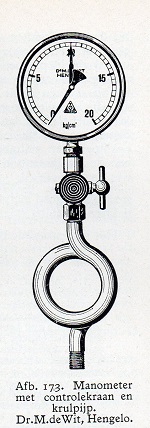

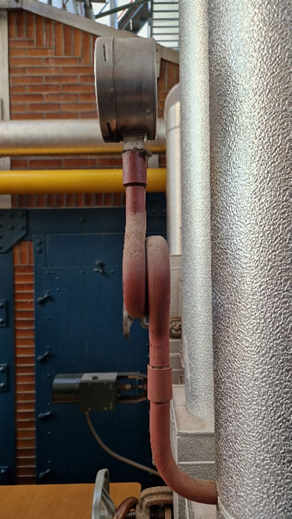

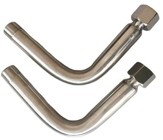

Manometer

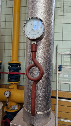

Sifons worden gebruikt om de manometer te beschermen tegen het schadelijke effect van hete drukmedia zoals stoom.
Ook vangen sifons snelle drukstoten op.
Een manometer direct voeden met een neutrale vloeistof, gas in koele toestand is zelden een probleem.
In het sifon kan zich condens vormen en verzamelen.
Bij de montage van de manometer aan de sifon moet er op gelet worden dat er lucht in de sifon aanwezig is.
Deze lucht is de barrière voor warmte overdracht.
Zit er in het sifon een antivries medium is de manometer tevens beschermd tegen vorst.

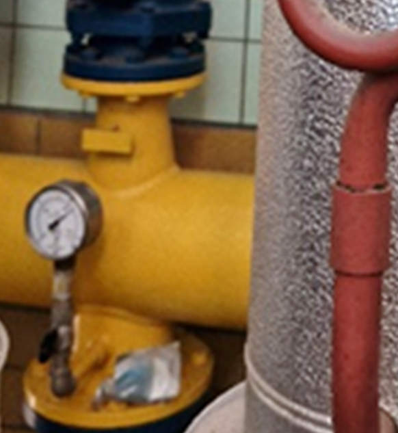

Soms zit er een kogelkraan onder de manometer. Zie foto 2 onderin op de gele leiding.
Er zijn verschillende soorten “sifons”, het varkensstaartje zoals op deze 3 rechtse foto’s. Links een sifon zonder krulstaart voor lage druk met een lange toevoer.
© alle foto w.p. 4-2023 Foto's uit het archief sifon manometers

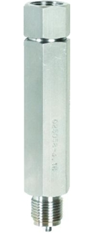

Er zijn manometers met een scheiding membraam aan de ingang van de manometer om deze te beschermen.

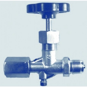

Eigenlijk moet er onder een manometer een manometerafsluiter geplaatst worden.
Een manometerafsluiter heeft 2 functies:
1 Loskoppelen van de bedrijfsdruk, afsluiten, in verband met dementage, montage nieuwe meter.
2 Ontluchten van de manometer na sluiten van de afsluiter, kleine ontluchtingsschroef aan de onderzijde van de afsluiter.
Op de tekening staat een manometer afsluiter met controle flens om deze in bedrijf te kunnen testen, zie voor uitleg z; Manometerkraan fig. 344 met controleflens in messing met controle flens (eriks.nl)
Groet. Henk
Probleem bij een kogel-, klepafsluiter is, dat bij demontage de procesdruk nogsteeds in de manometer staat.
Losdraaien van de wartelmoer kan rond sproeien tot gevolg hebben.
Henk.

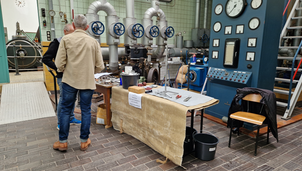

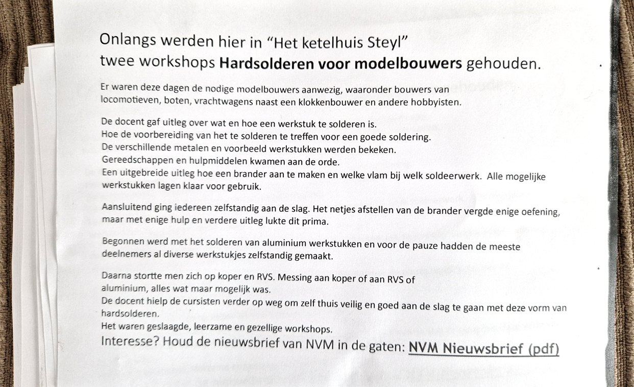

Hardsoldeerworkshop

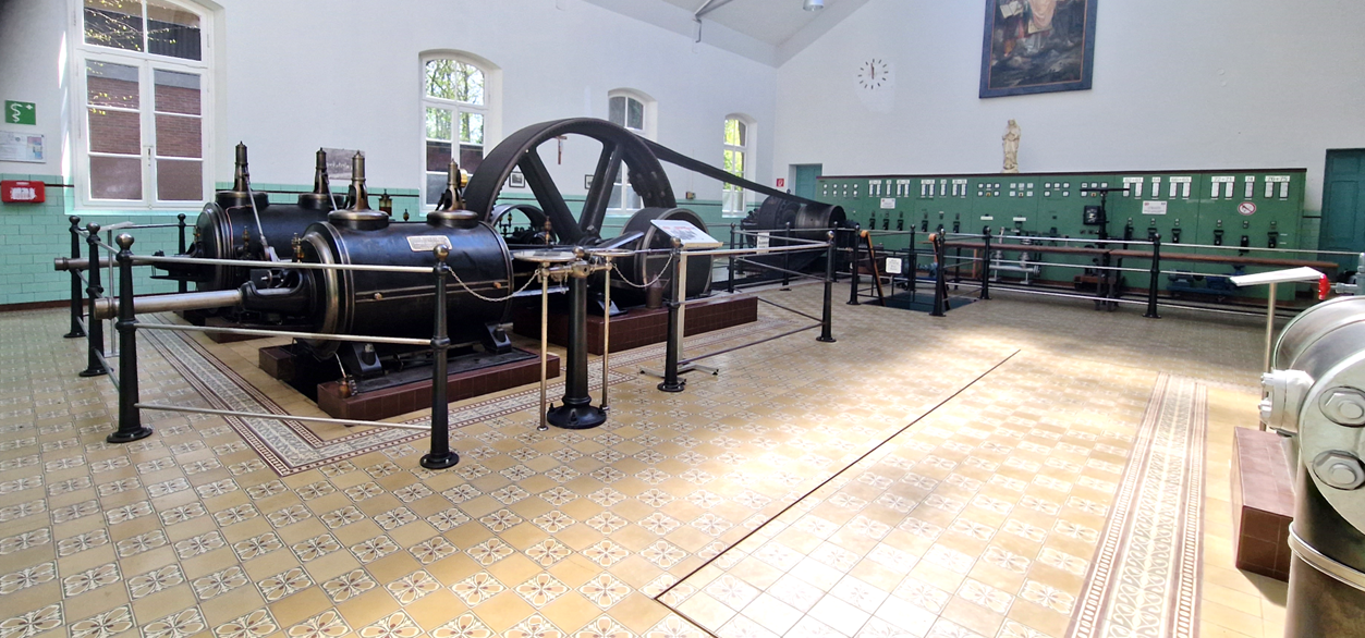

Ik kreeg vandaag deze foto, van alle festiviteiten is niets meer te zien.
De modelbouwers tijdens de open dag.
De twee hardsoldeer workshops.
Stilletjes en verlaten, alle rust.
Zal er ooit nog een workshop gehouden worden tussen deze twee stoommachines.
Zondag 4 juni is er weer een open dag in dit museum van 11.00-16.00 uur.
Op deze dag zijn er ook buiten rondom het Ketelhuis dingen te doen.
Ook de modelbouw vereniging zal dan weer van de partij zijn.
Voorbij met de stilte.
Alles voor modelbouw,
Willum
Rust en stilte. Vaak ver te zoeken.
Hier zijn die twee overduidelijk weergekeerd.
Alles brandschoon en opgeruimd.
Blijft bijzonder: een religieus beeld op / boven een schakelbord.
