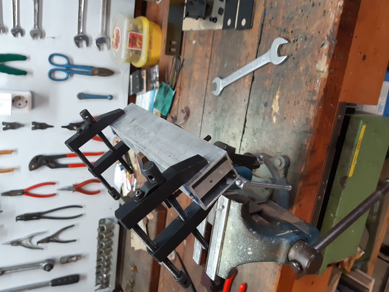

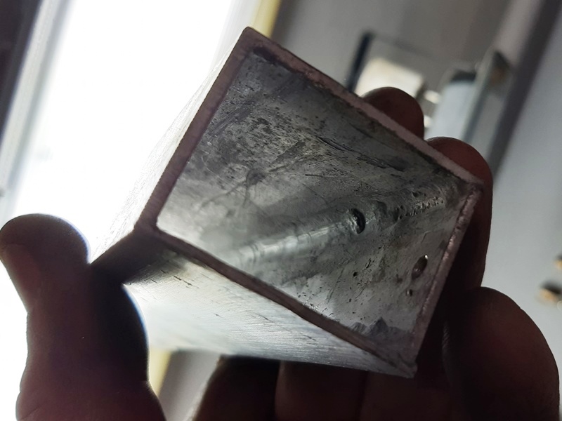

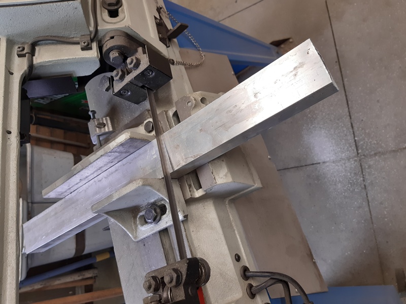

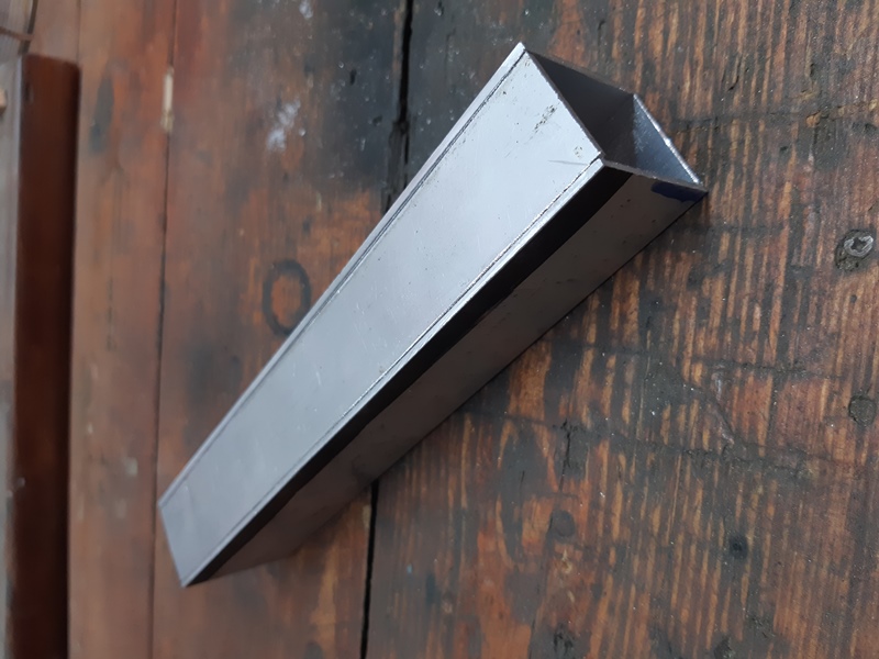

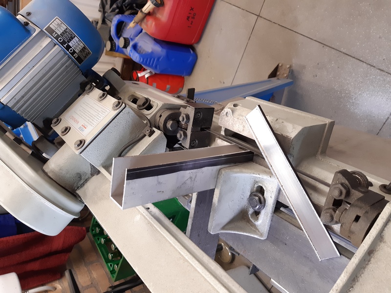

Voor een project (de stoomtram "Brutus" van Dirk) die ik komend winter wil gaan maken ben ik al begonnen met materiaal te gaan verzamelen. Hiervoor heb ik aluminium koker 30x40 voor nodig, en die had ik uiteraard niet voorhanden maar wel 30x50. Ik heb tot tweemaal toe een hardsoldeer cursus gevolgd waarbij ook aluminium solderen zat. Dus zelf maken die koker. 30x50 afzagen en inkorten. De handel op de freesbank netjes opmaat frezen, en een paar stutjes gemaakt om de handel op de goede afstand te houden. Vervolgens alles goed schoonmaken en fluxen en dan maar kijken of je de cursus goed begrepen hebt. Ondanks dat dit een test koker was denk ik toch dat ik hem maar ga bewaren. Maar het aluminium solderen is wat mij betreft gelukt. Groet, Ruud.
Aluminium solderen Maar, maar Ruud, Zo'n groot soldeerstuk zonder poeh ha gelukt. Super. Ga jij nu cursus geven aluminium solderen? Zou niet gek zijn. Mooie doorvloeiing geen vervorming gewoon zoals het moet. Ik ben er gewoon blij van. Alles voor modelbouw, Willum
Ik ook !! Maar nu zul je zien dat ik binnenkort ook een koker 30x40 vind. Maar dan ben ik toch leuk bezig geweest.
zul je zien dat ik binnenkort ook een koker 30x40 vind. Maar dan gebruik jij je eigengemaakte koker toch. Willum

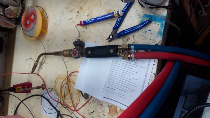

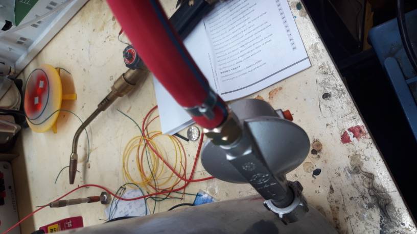

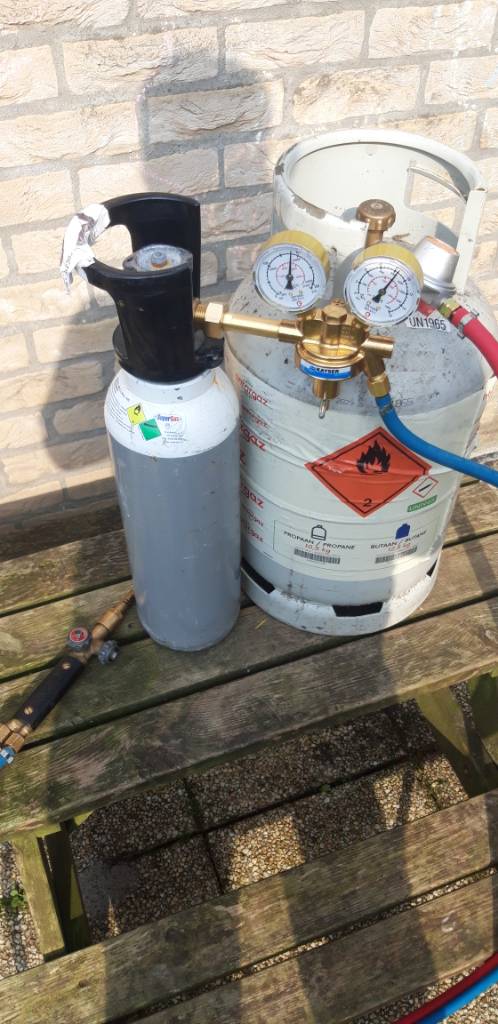

Vandaag mijn soldeersetje compleet gemaakt. Nog wel even spelen met het gasmengsel. De vlam wordt nu voornamelijk door het snelstromende gas uitgeblazen.
Hardsoldeerset Maar Norwin Dat is toch weer een kleine maar mooie investering. Kan een leven lang mee. Dat reduceer is geen prul. Mooi reduceer Kayser. Propaan: Jouw propaan reduceer geeft 30 of 50 Mbar, dat is ruim voldoende. Je gaat op deze manier met een laag gereduceerde propaandruk naar de brander. Nog steeds ruim voldoende om jou grootste brander netjes te laten branden. De gasdruk hoef je op het brander handgreep bijna niet meer na te stellen. Alleen de juiste vlam instellen. Ga je met veel/grote gasdruk naar je brander dan moet je met de kraan op je handgreep de gastoevoer omlaag draaien. Dat word vaak een gammele instabiele vlam. Dit is prima. Zuurstofdruk: Op ieder lasvoorstuk staat de nodige zuurstofdruk ingeslagen. Vaak een zuurstofdruk tussen 1,5 en 2,5 bar. Dat wat erop staat stel je in op je zuurstof reduceer. Brander aanmaken: Zet de twee gasflessen open. Stel op het zuurstof reduceer de nodige voordruk in. Open op je brander handgreep eerst de kraanknop zuurstof een kleine slag. Open dan de kraanknop propaan een kleine slag. Steek gelijk hierna de brander aan. Dat aansteken doe je aan direct aan het koperen brander mondstuk. Je hebt een vlam Nu regel je met de knop gas de vlam af. Je kunt een neutrale vlam maken, een vlam met gasoverschot/zachte vlam, een vlam met zuurstofoverschot een harde felle vlam. Bij modelbouw hardsolderen heeft de voorkeur een neutrale vlam met iets meer gas. Ieder lasvoorstuk kun je een maximale vlam qua grote maken. Door de gasdrukken op ditzelfde lasvoorstuk omlaag te draaien kun je de vlam kleiner maken zonder het lasvoorstuk te wisselen. Neem nooit een te klein lasvoorstuk, dan kom je mogelijk soldeer warmte te kort. De afstand vlam tot werkstuk bepaald de warmte inbreng voor je werkstuk. Verder weg minder warmte, langzame soldering, dichterbij meer warmte, snelle soldering. Het zuurstofflesje Dit is een economische maat. Net niet te zwaar om te verslepen. De zuurstofinhoud van deze 5 liter kost gelijk veel als de eerst kleinere flesmaat 4 liter. Controleer met regelmaat op gaslekkage. Om rare dingen te voorkomen en omdat gas en zuurstof geld kosten En nu een karretje maken? Ik wens je heel veel (hard)soldeerplezier, Pas op met vuur. Willum
