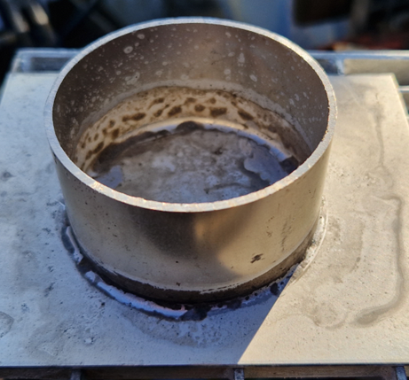

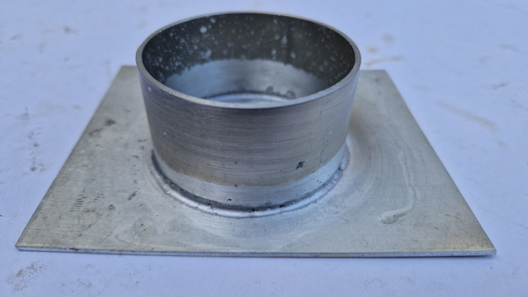

Tig-lassen of hardsolderen met koper-silicium draad, CuSi-3.
Het Tig-lassen gebeurt met backinggas/formeergas.
Dit geeft het voordeel dat de koperen binnenkant niet verbrand door de doorslaande hitte.
De verbranding/oxidatie van de huid van het koper geeft direct afspringende zwarte schilfers die de gesloten ruimte vervuilt.
Door het gebruik van een lage flow backinggas/formeergas wordt de buitenlucht verdreven en vervangen door een inerte atmosfeer.
In onze (buiten)lucht zit 21% zuurstof en deze 21% zorgt voor de oxidatie/verbranding van het hete metaal.

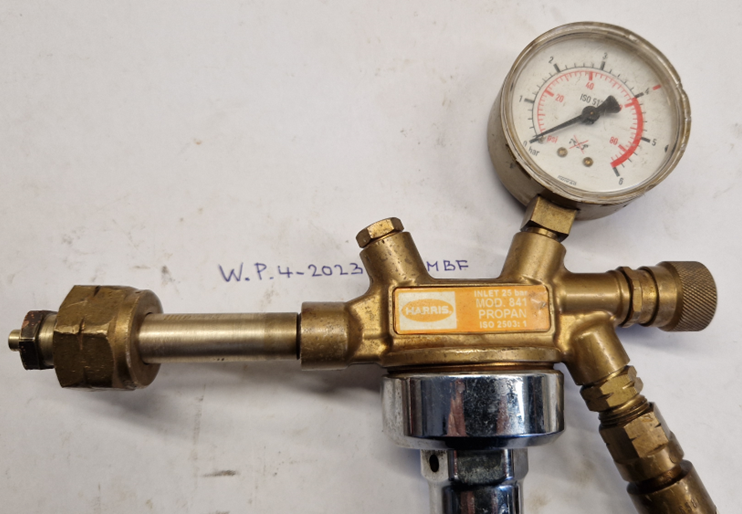

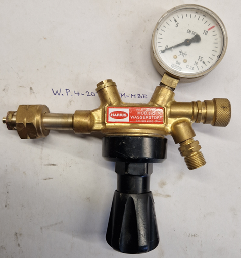

Backinggas
kan zijn een standaard lasgas 80-20 Argon-Koolzuur kan zijn 85-15Argon-Koolzuur
Het pure Argon
Het pure Koolzuur
Pure stikstof
Of een formeergas
Steeds een gas zonder zuurstof dus.
Dit formeren bevorderd tevens (door dat er geen zuurstof is) de door en aan vloeiing van de soldering.

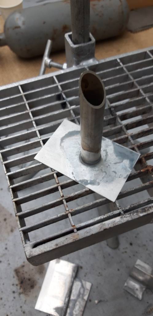

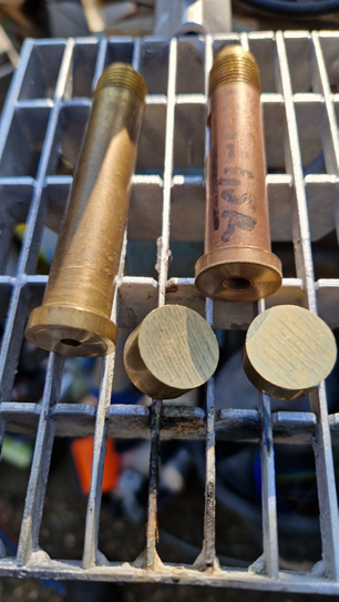

Tig-lassen of hardsolderen met messingdraad.
Deze manier van verbinden is minder risicovol wat betreft schade tijdens lassen of hardsolderen aan een werkstuk.
De smelttemperatuur van de messingdraad is 880 graden C.
Nadeel is de legering van de draad is 60% koper en 40% zink.
Het zink zou een risico kunnen worden met ontzinking tot gevolg.

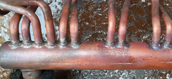

Fosferkoperen verdeler © w.p. 4-2023 voor MBF

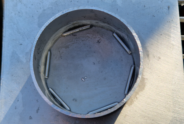

Het hardsolderen met fosferkoper hardsoldeerdraden is nog steeds voor veel vakmensen een dagelijkse bezigheid.
Dit soort verdelers zie ik wel eens tot een lengte van wel twee meter.
Om een sterk verbindingsoppervlak te maken met veel vlees
waren er uithalen gemaakt in de hoofdbuis.
Dit zijn de uitstulpingen naar buiten waar de aftakbuis ingestoken word.
De insteek kan 5 tot 8mm diep zijn.
Deze lengte geeft een verbindingsoppervlak dat groot genoeg is om trekvastheid en drukken aan te kunnen
en een lekdichtheid over de totale levensduur te garanderen.
De verwerking van deze hardsoldeerdraad doen we ook met backinggas.
Foferkoper hardsoldeerdraden hebben geen extra flux nodig bij koper aan koper.
Bij het solderen van messing aan koper moet wel een passende flux gebruikt worden.
