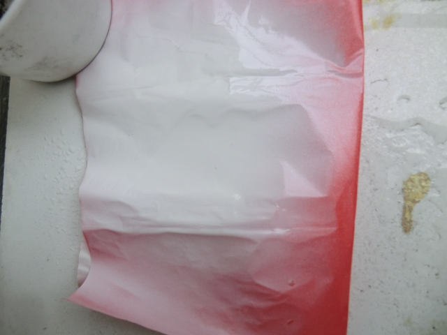

Oracover is vanochtend gespoten.
Ligt nu buiten uit te harden.
GJ

De hechting is nog steeds goed, ik kan het ook buigen zonder dat er barsten in komen.
Dus op zich lijkt het me wel geschikt voor Oratex, dat is toch wat ruwer dan Oracover.

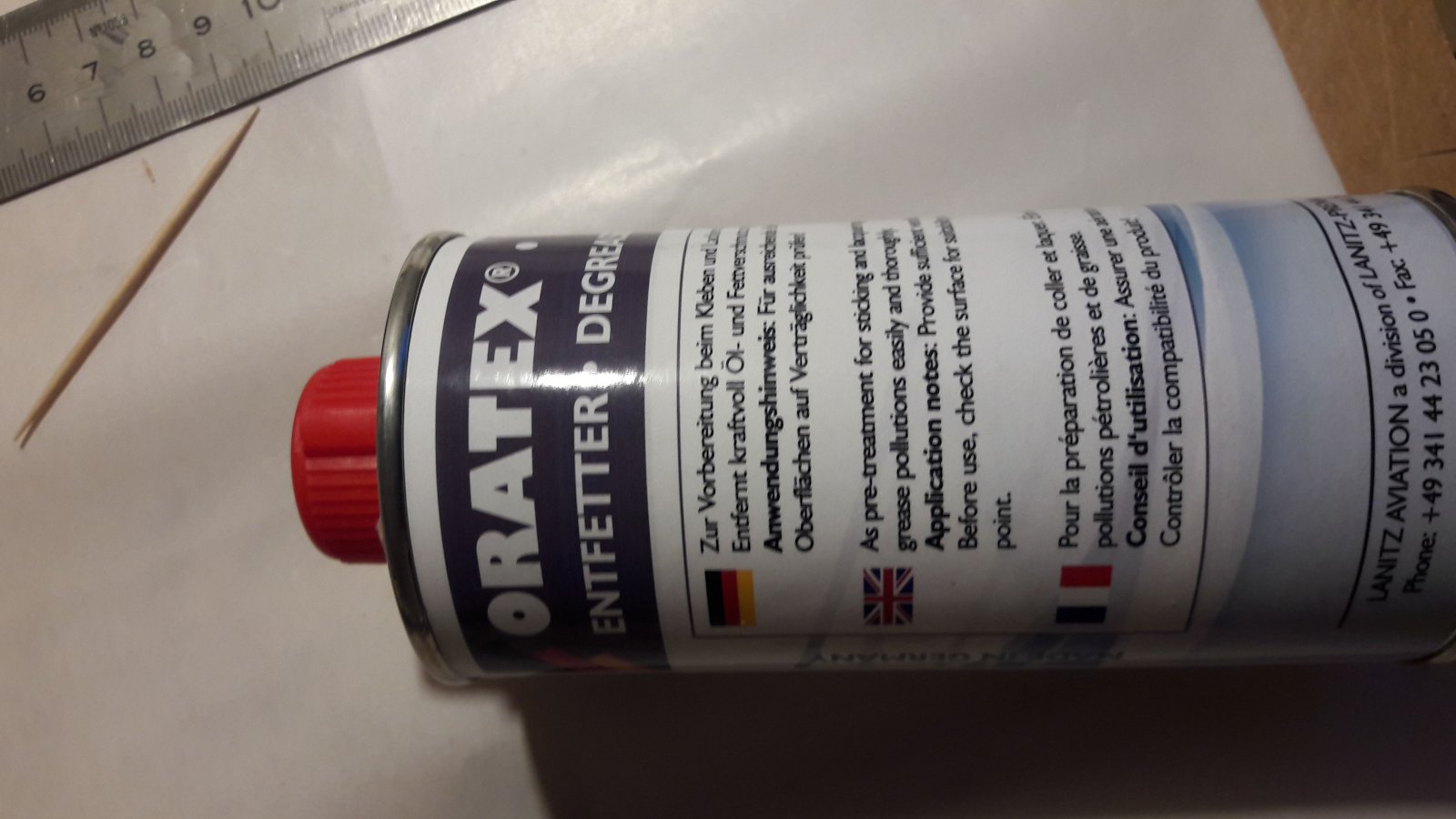

Je moet het alleen wel goed ontvetten met alcohol of ethanol, bio ethanol heeft de action goedkoop.
GJ
Voor de volledigheid: Alcohol (ethanol) is maar een heel matige ontvetter… Beter even afnemen met wat remmenreiniger en keukenpapier als het écht schraal moet zijn.
De meeste ontvetters van tegenwoordig is maar slappe troep waar je beter geen verflaag op wil zetten. Een soort van zeepsop is het. Net als de solutie om banden te plakken. Begin er niet aan want het is verloren tijd.

De remmenreiniger van toen was gewoon trichloorethyleen. Perfekt om mee te ontvetten maar ook best schadelijk voor de mens. Als je dat op je handen kreeg sloegen ze wit uit. Nu krijg je er vette handen van.
Ja maar wat doet remmenreiniger met de structuur van Oratex?
Ik durf dat niet 100% zeker te zeggen omdat ik niet 100% zeker ben of er op mijn BigLift Oratex of een ander merk zit, maar het doet in elk geval op mijn BigLift helemaal niks behalve retegoed schoonmaken.
Idemdito op solarfilm, en oracover.
Ik koop altijd zo professioneel mogelijk spul dat in de industrie gebruikt wordt dus geen spul dat bij de bouwmarkt te koop is.
Ik heb 5 literblikken aceton, thinner en koudontvetter staan.
En als ik kunststof moet spuiten lesonal antistatische reiniger.
Hoe chemischer hoe beter.
Voor mijn kart gebruikte ik remmenreiniger die ik bij Crop in Rotterdam kocht, echt garagespul.
En inderdaad, je kreeg er witte handjes van en het ontvette als een gek.
Het kwam wel op kunststofdelen van de motor en kart maar deed daar niets mee.
Maar ik ben meer bang voor de plotselinge zeer plaatselijke afkoeling van de Oratex, niet voor het chemische aspect.
GJ

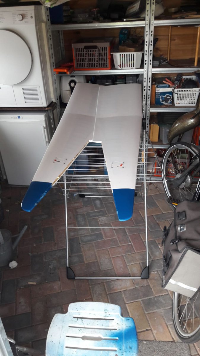

Zo op de foto ziet het er prima uit.
Voordeel is dat je nu ook een blauwe stoel hebt..

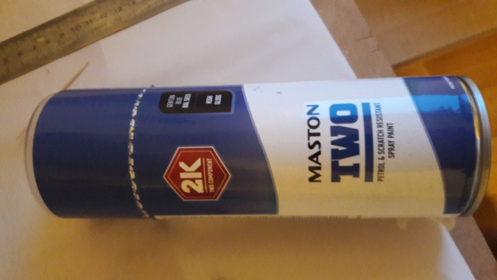

Ik heb een oermodel gespoten met Maston 2K.
Hij glimt als een malle.
Volgende week in de was zetten en afvormen.
Kijken hoe dat gaat.
GJ

@J.B waar heb je de Maston vandaan? Via internet? Zwevert is een juweel!
In Musselkanaal schijn een goede verfwinkel te zitten. Daar eens snuffelen wat hij op 2K gebied heeft staan.
Vooral de blanke lakken dan...
