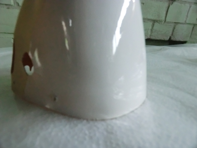

Ik had de kleine nemesis parelmoer wit gespoten en toen die blanke lak erop gezet.
Glom als een spiegel en het kon methanol hebben.
Nadeel, je moet een spuit hebben.
Spuit en compressor en goede waterafscheider heb ik nog uit mijn accademie airbrush periode.
En onlangs op een autobeurs in Drachten een aardig bekerspuitertje, made in zwartgattistan... 't zou moeten werken.
Nou, ik heb de testen gedaan.
Eerst spiritus (alcohol).
Dat doet niets, laat hem lekker glimmen.
Buigen gaat ook prima, breekt niets.

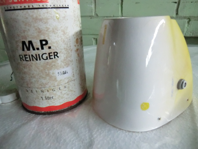

Beginnen met de thinner
Voor de thinner:
Na de thinner:

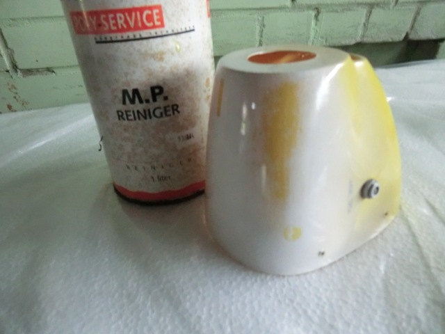

Voor de aceton (mp reiniger van polyservice is aceton)

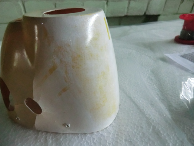

En na de aceton:
Het is dus geen epoxy...
Het is wel geschikt voor modelbouw want alcohol kan het hebben en ik moest ook flink poetsen om het met thinner en aceton weg te krijgen maar toch... het is niet bestand tegen aceton, wat ze wel op de video aangeven.

Hello,
Today I did a test, it is a week ago I painted my modelplane motorhood.
It was in my room all the time, above 20 degrees.
I put some thinner on a cloth and rubbed the painted part.
The paint came of.
On the other side I used aceton (here it is sold as multi purpose cleaner) as on your demo.
That came also off.
So than the base is not epoxy and it is not resistant to aceton.
How can you explain that?
Attached I have the before and after pictures.
Gert-Jan
