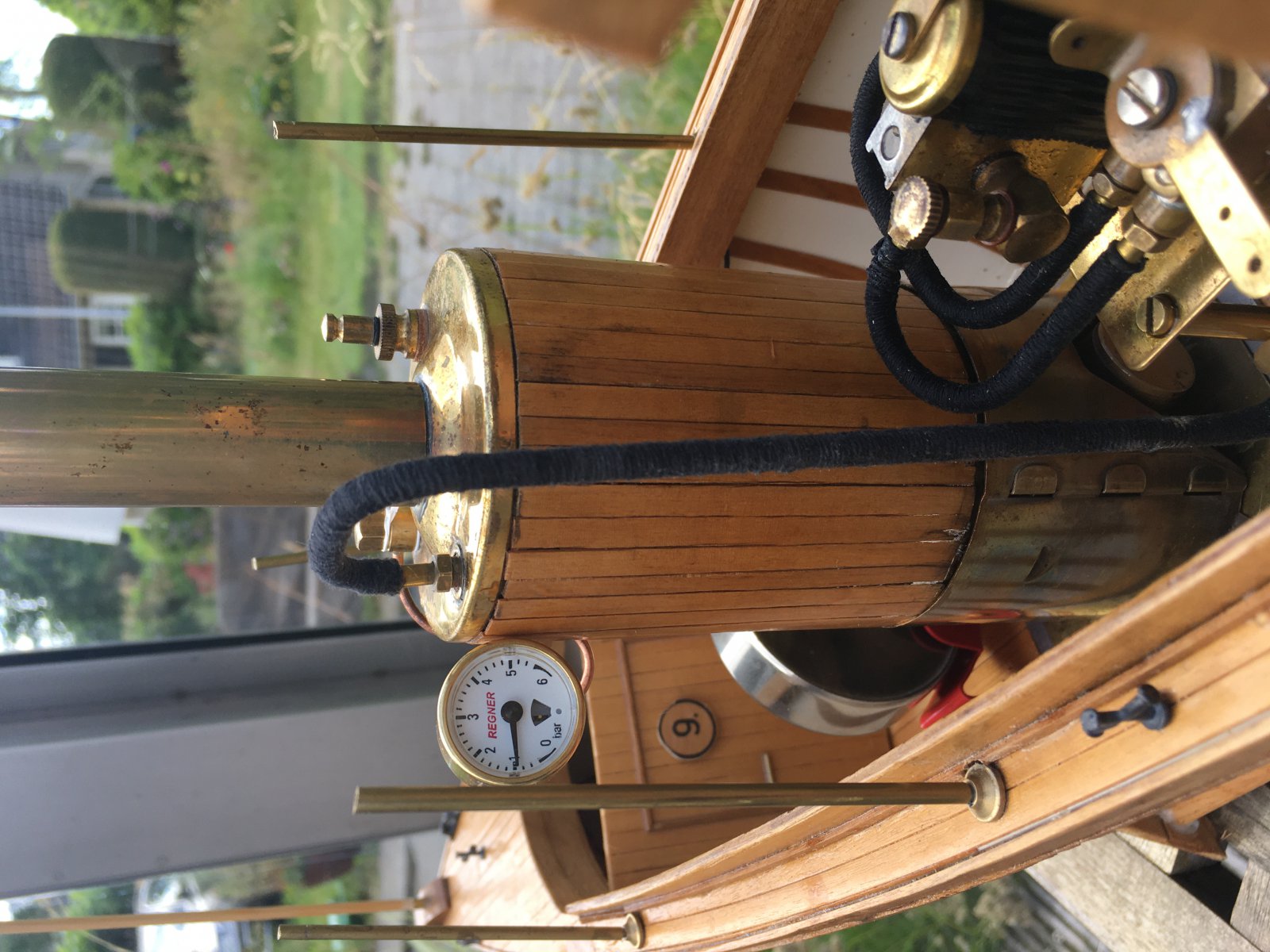

    De banjobout zit scheef in de schroefdraad .
    Als ik de eerste foto vergrotend bekijk.
    Een fiberring of o-ring geeft de juiste afdichting.
    Maar ik ben wel benieuwd of de schroefdraad wel goed is.
    Groetjes Ebro

    Ja nu je het schrijft, dan zie ik het ook.
    De borst van de banjobout sluit mooi op de ring van de manometer aansluiting.
    Indien de schroefdraad op de banjobout scheef zit, dan zal de ring van de manometer tijdens het inschroeven bewegen.
    Indien dit niet het geval is, dan zit de boring in de ketel scheef.
    Zo niet, dan maak ik een nieuwe banjobout.
    Wat je ook nog kan proberen, neem een moer M6 en draai deze samen met de manometeraansluiting op de banjo bout.

    Ik zie het nu ook! Hij ging er met de hand draaiend heel soepel in, laatste eindje met sleutel aangedraaid. Eerst met alleen metalen ringetjes, in 2e instantie(zie2e filmpje)met fiber ring ertussen. Vandaag en morgen geen tijd om te testen, zal daarna met teflon tape kijken of ik hem dicht krijg, of met nog een M6 moer.
    Wordt vervolgd!

    met teflon banjobout goed dicht gekregen; bij opstoken tot 1 atm loopt motor heel goed, maar druk zakt dan al weer gauw omlaag naar <0,5; stoomwisselschuif heb ik nu paar keer gepolijst in 8-vorm, lekkage niet verdwenen maar wel sterk verbeterd; na ophogen gasbrander kwam er een schroeilucht,maar erger de gastank werd erg heet! IMG_5978.JPG Het lijkt er op dat stoomproductie te laag is, zeker ook door lekkage bij stoomwisselschuif. Wat doe ik nu? graag advies
    groet, Harry

    We weten nu twee dingen:
    - de machine loopt goed op 1 bar.
    - zo gauw de machine draait zakt de druk in.
    De lekkage over de wisselschuif is vele malen kleiner, dan het stroomverbruik van de machine, dus niet van belang.
    Blijft over, de ketel levert te weinig stoom.
    Voor jouw gevoel om het resultaat van het lekken over de schuif te testen, kan je de machine blokkeren en de schuif heen en weer halen en op de manometer kijken.
    Deze zal niet bewegen.
    Een stoommachine mag je blokkeren, het is geen elektromotor en kan dus niet doorbranden.
    Over de ketel nog nadenken.

    Uit de test van gisteren is duidelijk, dat de ketel de stoombehoefte van de stoommachine niet kan leveren.
    Misschien is dit een aanwijzing.
    Voor de productie van stoom heb je hitte nodig, vlam.
    Normaal is het, dat, indien de gastank niet verwarmd wordt door bijvoorbeeld de afgewerkte stoom, dat de gastank bevriest en de gasdruk omlaag gaat.
    In jouw geval wordt de gastank warmer.
    Je gebruikt geen afgewerkte stoom, dus volgens mij kan de gastank alleen opwarmen door de afgestraalde hitte van de vlam.
    Ofwel, de vlam geeft niet zijn volledige hitte af aan de ketel, maar ook daarbuiten.
    Dit zou ook de schroeilucht verklaren.
    Het volgende punt in fout zoeken is de brander.
    Eigenlijk is in het verleden al een aanzet gegeven in de richting van de brander.
    https://www.modelbouwforum.nl/threads/help-motor-patricia.271670/page-4#post-4057614
    De brander van Bert V staat in het hart van de ketel en verstrooit geen warmte naar buiten.
    In elk geval zijn al diverse fout mogelijkheden geƫlimineerd.

    nee helaas niet; proefvaarten wilden helemaal niet! Afgelopen zomer veel gezeild, gewandeld en gefietst, de boot eerlijk gezegd opzij gelegd. Mijn conclusie is/was dank zij metingen dat hij pas goed gaat lopen bij ong 1 tm stoomdruk, ik lees her en der dat deze machines al bij 0,5 atm zouden moeten lopen. Dus ik was van plan om hem helemaal te demonteren en van voor af aan te beginnen, met uitvijlen van aantal montage punten zodat je wat meer kan schuiven/afstellen, misschien zit alles te strak. Maar met dat mooie weer had ik er niet zo'n zin in. Komende weken veel afwezig, planning is vanaf ong 1/2 oktober aan de slag te gaan
    Ik hou je op de hoogte.

    Nog even terugkomen op de stoomdrukken.
    Als de DY op de kant ligt, dan start de machine bij een druk van iets boven de 0,5bar.
    Maar in het water, door de schroefweerstand bij manoeuvreren, is er een stoomdruk nodig van ruim meer dan 1bar.
    In elk geval succes toegewenst. Ik lees het wel t.z.t.
    Groet Henk

    Beste Henk, fijn dit te weten. Op het droge start hij pas bij een druk van 1 bar, dus in het water door schroef weerstand start hij helemaal niet ; na aanduwen stopt hij ook vrijwel meteen weer.
    Groet, Harry
