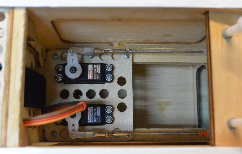

Stuurorganen in de romp, servo's heb inmiddels al geplaatst en afgesteld.
Hoogte en richting werken naar behoren. Plaatjes moet ik nog schieten.
Aileron-servo's, bekabeling door geleidt... 1 touwtje verloor ik door gehannes en moest ik opnieuw inlaten. Maar dat ging probleemloos met een gewichtje er aan. En dan maar mikken langs alle spantjes edoch sneller gefixt dan verwacht. Je ziet de gesplitste MPX stekkers, dit om verwarring bij aansluiten te voorkomen, ze kwamen van de oude Rascal, geen zin om alles over te solderen, want het zat al zo netjes. De vleugels van de oude Rascal waren deelbaar. Deze vleugel was verlijmd door de vorige eigelaar. Geen punt, het past keurig in de Fiat GP.
Aansturing met behulp van een werktekeningetje uitgericht...
De aansturing is zo mooi haaks op de scharnierrichting.

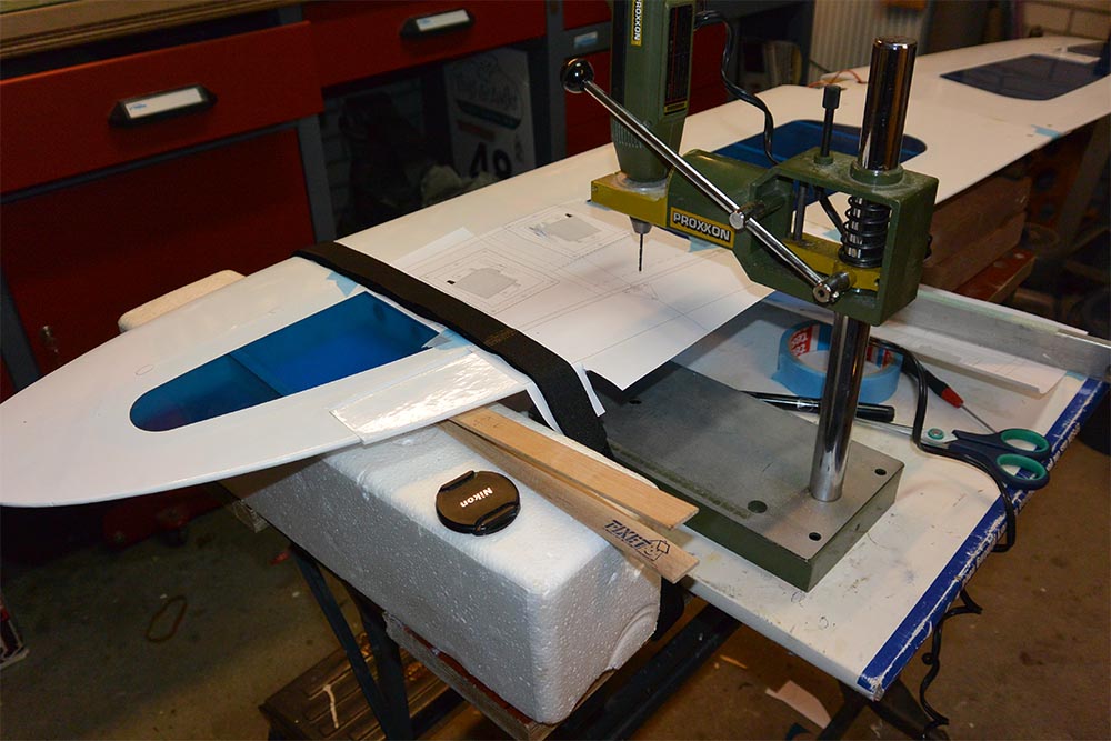

Om een idee te krijgen van de booropstelling... Alles haaks gesteld zodat er ook loodrecht op het oppervlak geboord wordt. Vastgezet met klitteband. De boorstand ondersteund met een houten plank, want dekartonnen verpakking zou weg zakken... Je wilt immers welgemikt inboren op je centerpuntjes.
Zo verging het beide kanten... :)
Tot de volgende 'keek'... stuurstangetjes fixen, en ook die afstellen.

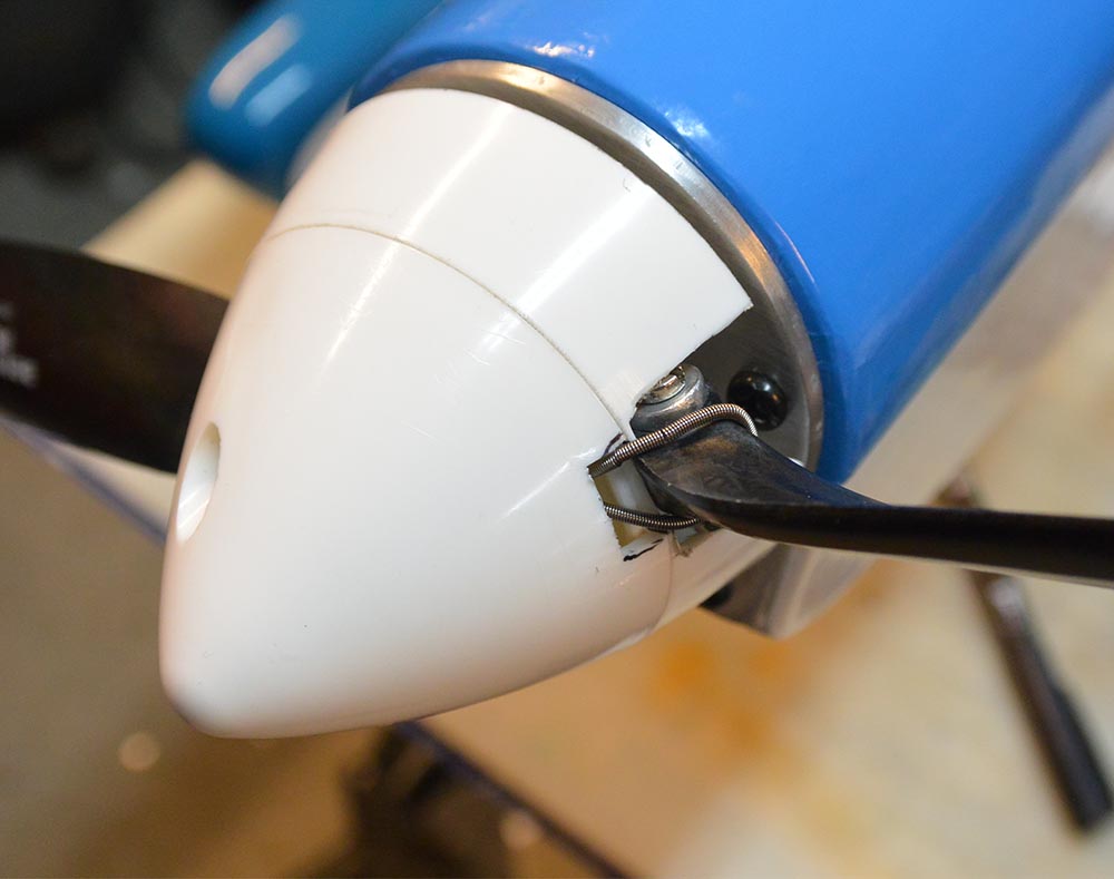

Propeller/spinner gemonteerd, veertjes om de bladen naar voren te houden, bij motor uit, blijft deze via de regelaar in de vrijloop... De veertjes... mouw ophouders... zijn/waren van de HEMA. Het is geen gesloten lus. Aan 1 uiteinde zit een conus geperst, die draai je als ware getapt draad, in het open uiteinde van de veer, met een aantal slagen vast. Zo kan je de veer op lengte afknippen, tweaken, voor de juiste maat. Erg handig. Had het ook op de vorige Rascal in 2010 zitten... werkte perfect. Ik heb een klapprop er op, stiller en fractioneel beter rendement.

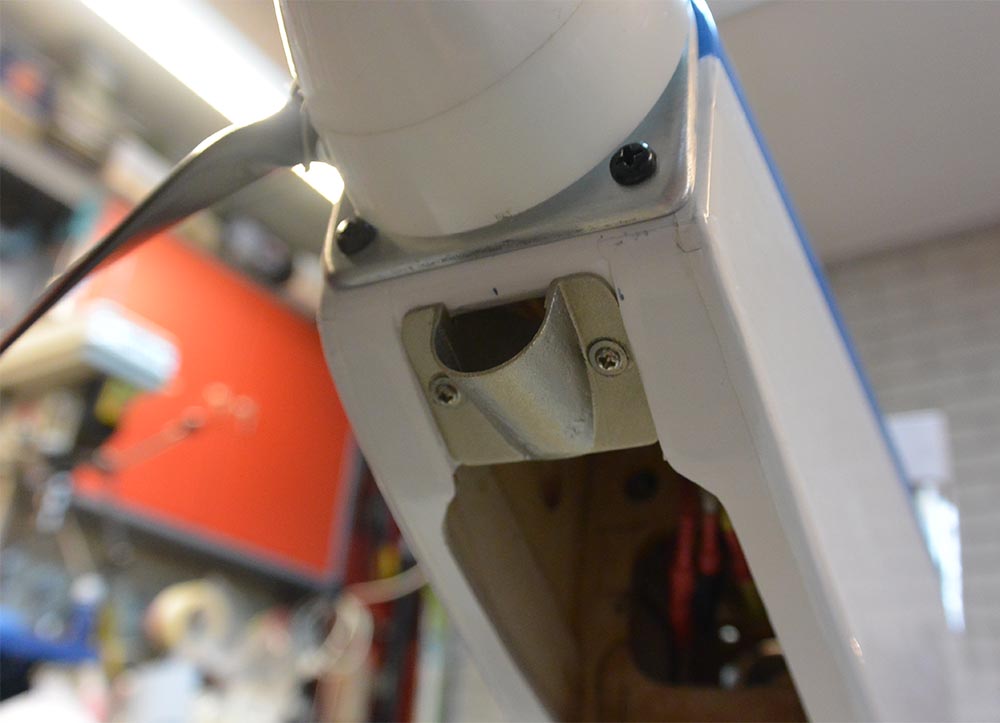

Extra taartschep voor de koeling, van binnen blaast deze via een bochtje naar de motor... Kleurtje? Een blinde greep naar een kannetje Motip... Had dus ook rood kunnen wezen... of chroom...

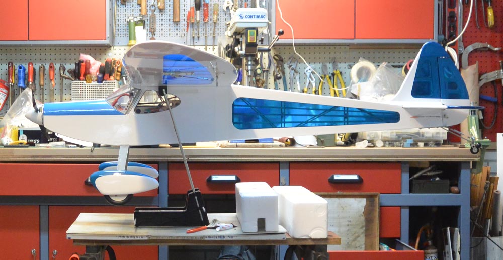

Dus dan maar op de waag... CG op 92 mm (gemiddelde waarde tussen de twee uitersten van de manual aangegeven...)
en hop... op de keukenweegschaal... 2.880 gr all in, vliegklaar gewicht.Ik had gehoopt op 2.650 gr. Met de 4S 4.000 en een iets zwaardere stalen konische propeller klem en een extra ringetje onder de moer (Zie spinner boven)... netjes horizontaal gekregen... en dat is wel heel mooi uitgekomen, vond ik zelf.

Door de reductiekast een soort turbine achtig gezoem. Warempel een zeer deftige sound :) Propeller is stil, hoor je niet...

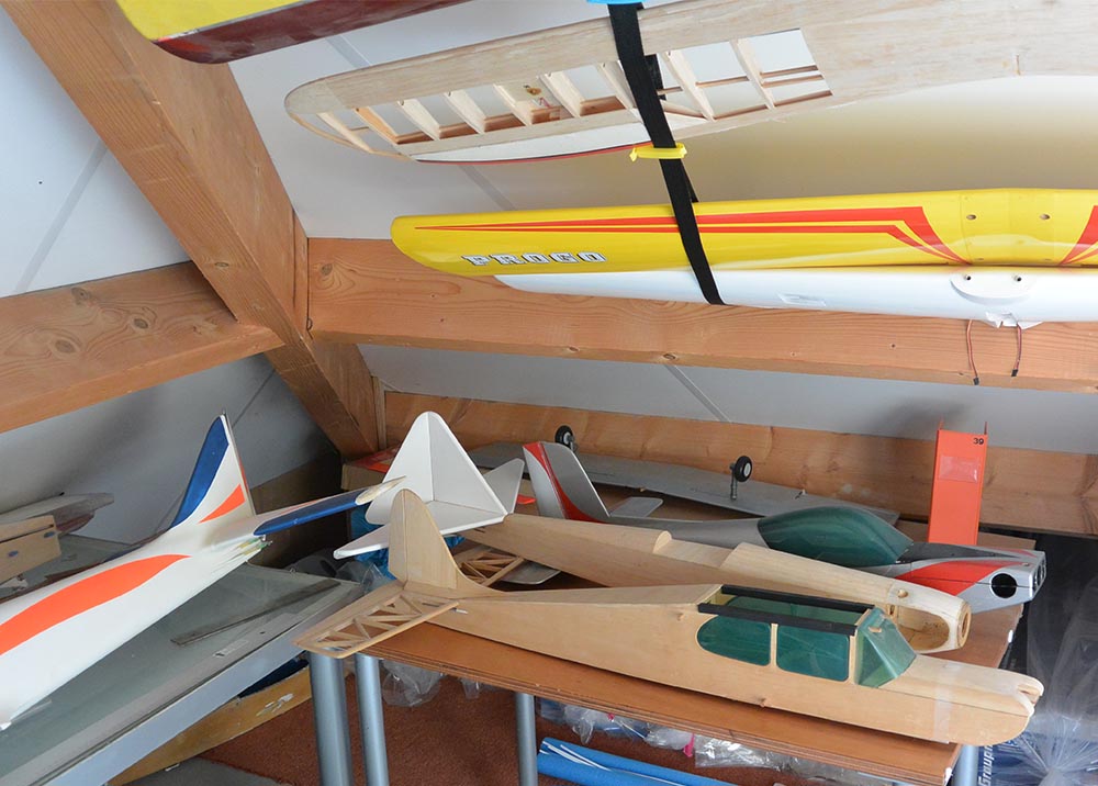

Stand van zaken... vleugel-lam, maar niet vleugel-loos...
De vleugels onder het dakbeschot... Taxi 1, Graupner Starlet, Robbe Progo, Sultan 5...
Gehangen tussen spanbanden met Ikea plasticzak-knijpers om de boel uiteen te houden...
Het Mini Fly-Boy veugeltje zie je nog net achterin liggen... als een dooie kip met de pootjes omhoog.

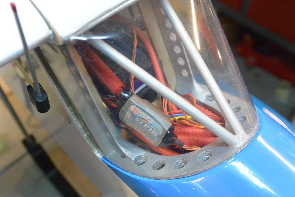

Ik wacht nog even op een andere regelaar in aantocht. Jeti Spin 66 Pro (ongebruik gebruikt in nieuwstaat, particulier). De regelaar geeft telemetrisch live het een en ander door aan de zender. Scheelt weer 80 gram aan extra sensoren + bekabeling. Hoop dat ik hem voor het weekend nog binnen heb. Wellicht dan zondag even de eerste fladder-pogingen.
De bouwfocus gaat dan verschuiven naar een Cloud Dancer 60. Snelle fix van een bestaande bouw. Sevo's en motorwissel. Span 185, massa 2950 gram.
Dit draadje gaat dan in de slaapmodus, totdat ik de draad weer op pak met de zelfbouw Rascal 40, waarmee ik het draadje opgestart was. Daar zou ik graag de vleugel van gaan bouwen, dan met flaps, de oude beschadigde vleugel omzetten naar een bruikbare bouwtekening.
Hopelijk goed weer zondag. Hier in België wordt het alvast een heel fijn vliegweertje. Laat 't maar in de week regenen, in 't weekend zacht briesje en een lekker herfstzonnetje :D
Het is deze zondag fraai weer... kan niet, bestaat niet!
De Rascal mag het luchtruim gaan kiezen. Erg benieuwd. Accu's aan de lader.
Toch nog even de kist op de balans voor CG. De Jeti Spin Pro 66 regelaar even getest. Maar toch weer uitgebouwd. Toch even balans checken.
Huuuh, metalles aan boord... 2975 gram! Heb wel 3 kgstuwkracht, maar ik had wat minder in mijn hooft... wel keurig op CG.
Hmmm.... best wel chique modelleke! Spitfire hoogdekker???
Waarom? Was toch niet helemaal tevree met de telemetrie beperkingen van deze regelaar, m'n Jeti Expander die de data niet door geeft. Upgrade naar een EX versie nodig. Gaat nog gebeuren. Overleg elders op het forum. Ik heb nu geen temperatuurmeting van de motor.
Wel verder alle benodigde waarden voor spanningen stroom, vloeistofniveau van de lipo's en TomTom.
En dan die stekkers... 'Graupner' type. Toch maar eens gaan omsolderen.
Stekkers die 40A op hun sloffen aan moeten kunnen. Scheelt een bende gefrummel en gewurm...
Voor de bedrading ook niet al te best!
Moest ik nog een beter slotje verzinnen... maar hoe??? Stukkie hout uit de Rascal v1...was ooit een doorvoer voor een bowdenkabelin de staart...
Nu om er een neodymnium magneetje in te plakken Alles wordt hergebruikt... Maar even aankijken hoe dat blijft werken in de praktijk...

Update: Maiden 100% succesvol. Kist vliegt al bij half gas.
Toch maar even samen gevlogen met een goede veel ervarener hand erbij... en met een grote emotionele afstand van al dat geploeter van mij.
Wind mee 130 km/h, wind tegen 90 km/h. Kist blijft zweven bij gas dicht en full up. Zakt niet wegover een vleugel.
Aan een taildragger moet ik wennen, 2x een draai, en een waggelstart. Maar mijn vlieg collega vloog hem kaars recht weg... het ligt dus aan mij. Even inleren. Gaat goedkomen.
Bij een verbruik van 16-18A kan je keurig rondjes tuffen. Een hotliner is het niet meer, dat was het bij 6S wel (400kv met een 14 x 10). Vol gas wind tegen steady 38A. Stationair full-pull 43A
