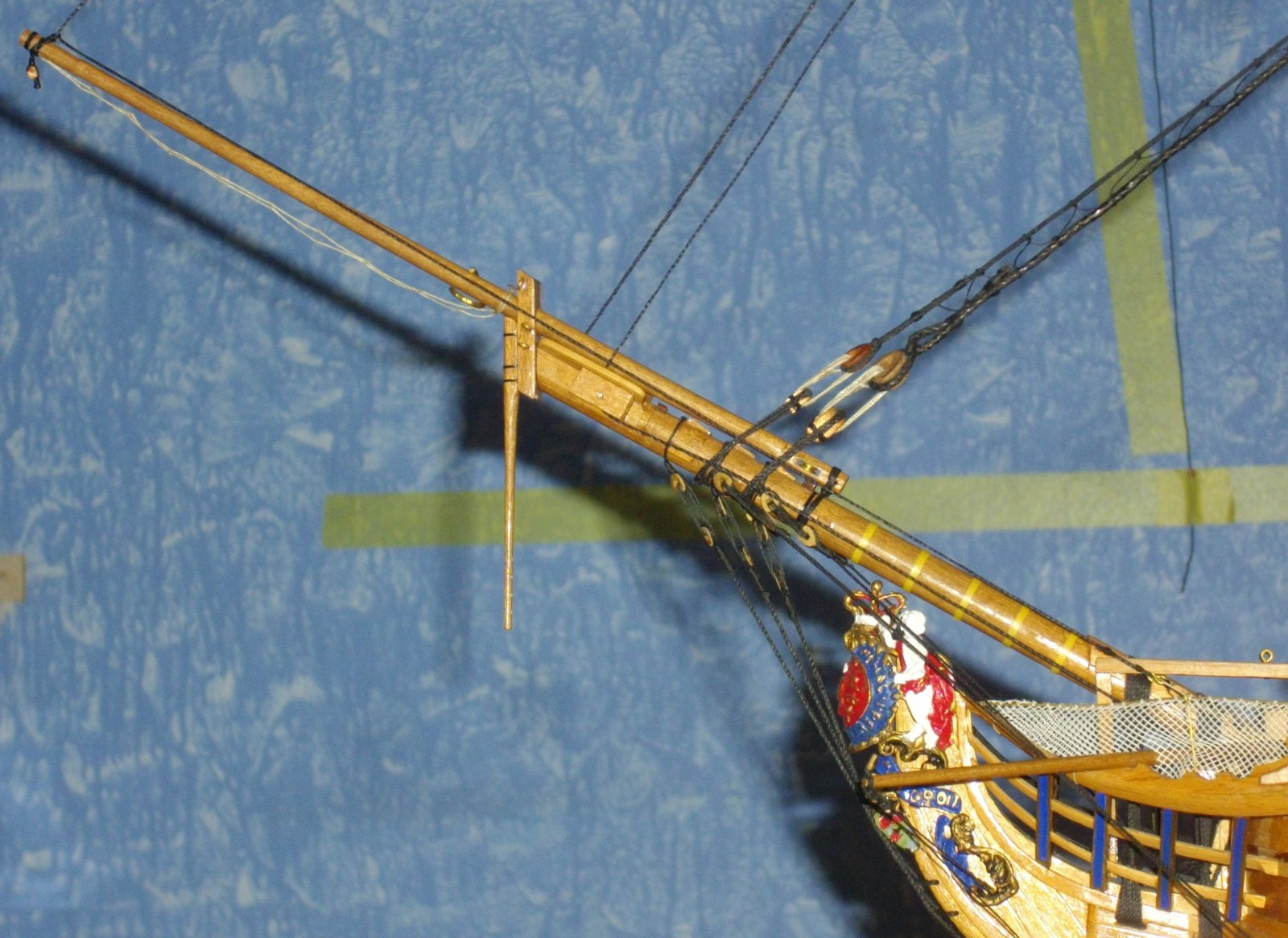

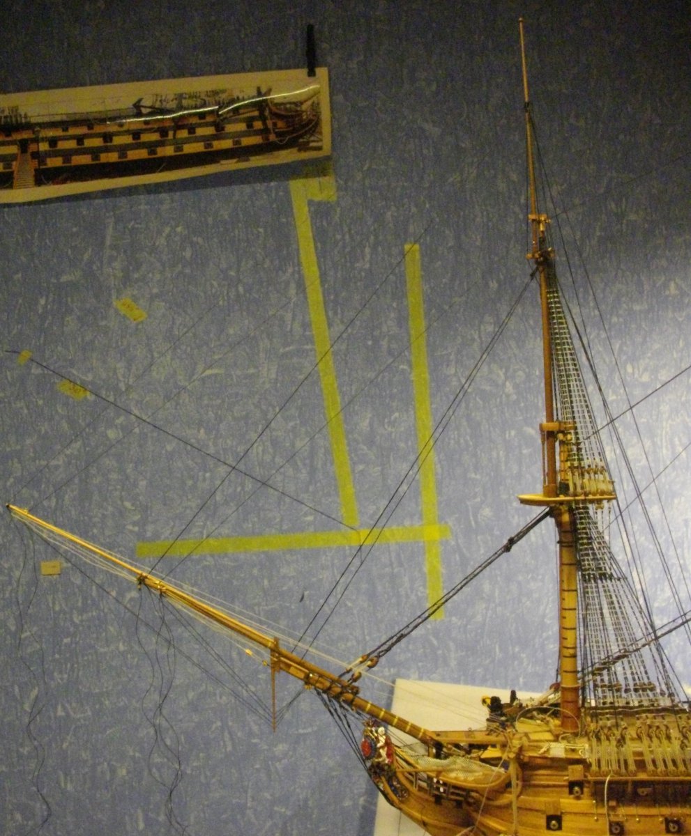

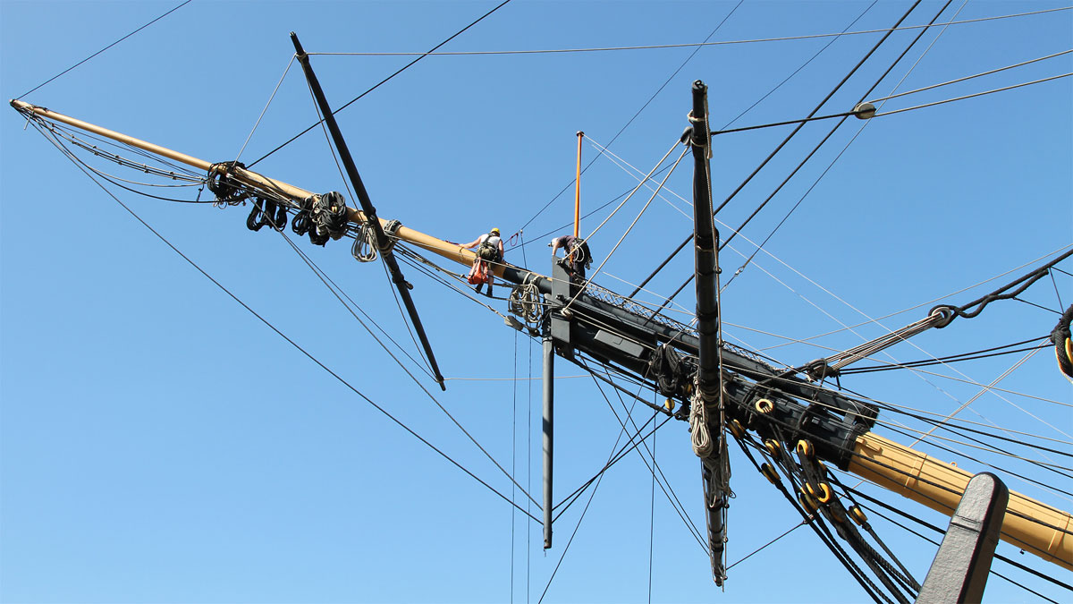

De “fore topgallant stay” (stag van de fokkebramsteng?) gaat met een oogsplits over de “royal mast” en ligt op het want van de fokkebramsteng, loopt door de middelste “thimble” aan het einde van de “jiboom” (kluiver?) en eindigt in een “thimble” die met een takel aan de bakboord “knight head” wordt belegd. Dat is ook meteen de reden waarom de “flying jiboom” niet recht boven de “jiboom” kan geplaatst worden.

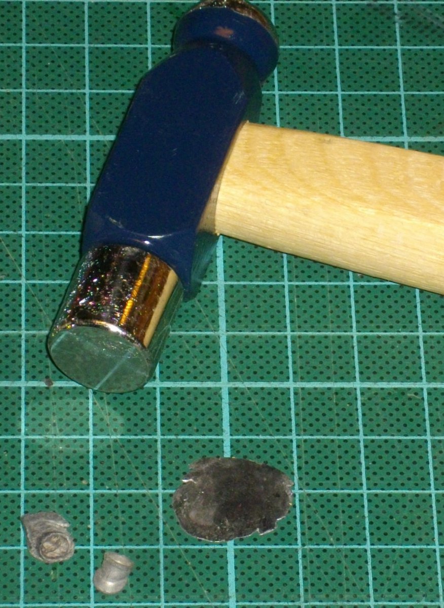

Net achter de “bees” van de boegspriet ligt een loden slab op de boegspriet, tegen de klamp van de “spritsail yard” Als sportschutter heb ik wel een paar afgeschoten loodjes in huis, dus grondstof genoeg om “origineel te blijven. Diabolootje met een juweliershamer plat geklopt en een reepje van gesneden, dat zich mooi rond de boegspriet laat plooien.

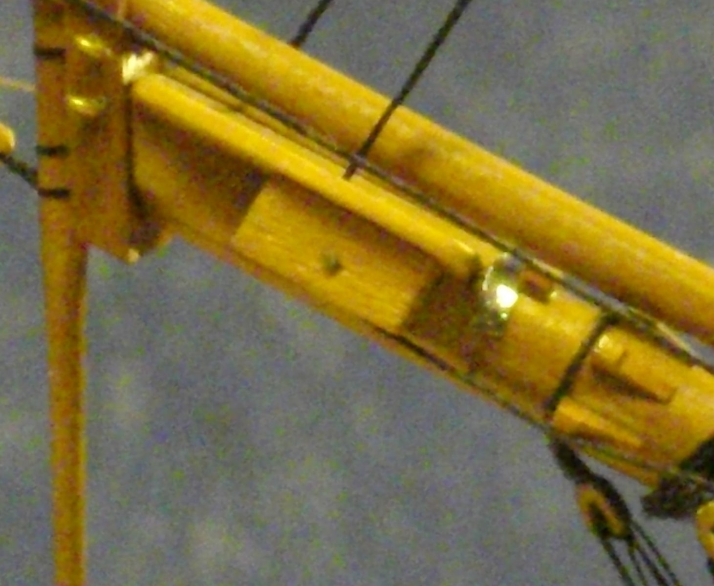

“De “flying jiboom” (Jaaghout???) is geplaatst op 45° aan de stuurboordzijde van de “jiboom”. De achterzijde is op 60° afgeschuind om vlak tegen de voorzijde van het ezelshoofd te liggen.
Het model heeft nu niet alleen de volledige omvang in de hoogte, maar ook de volle 1m35 in de lengte. Bij het manipuleren (draaien om aan de andere zijde te werken) zal ik nog wel een paar keer aan de uitstekende “flying jiboom” haperen, maar gelukkig zonder braak, dankzij de aangebrachte verstagingen.

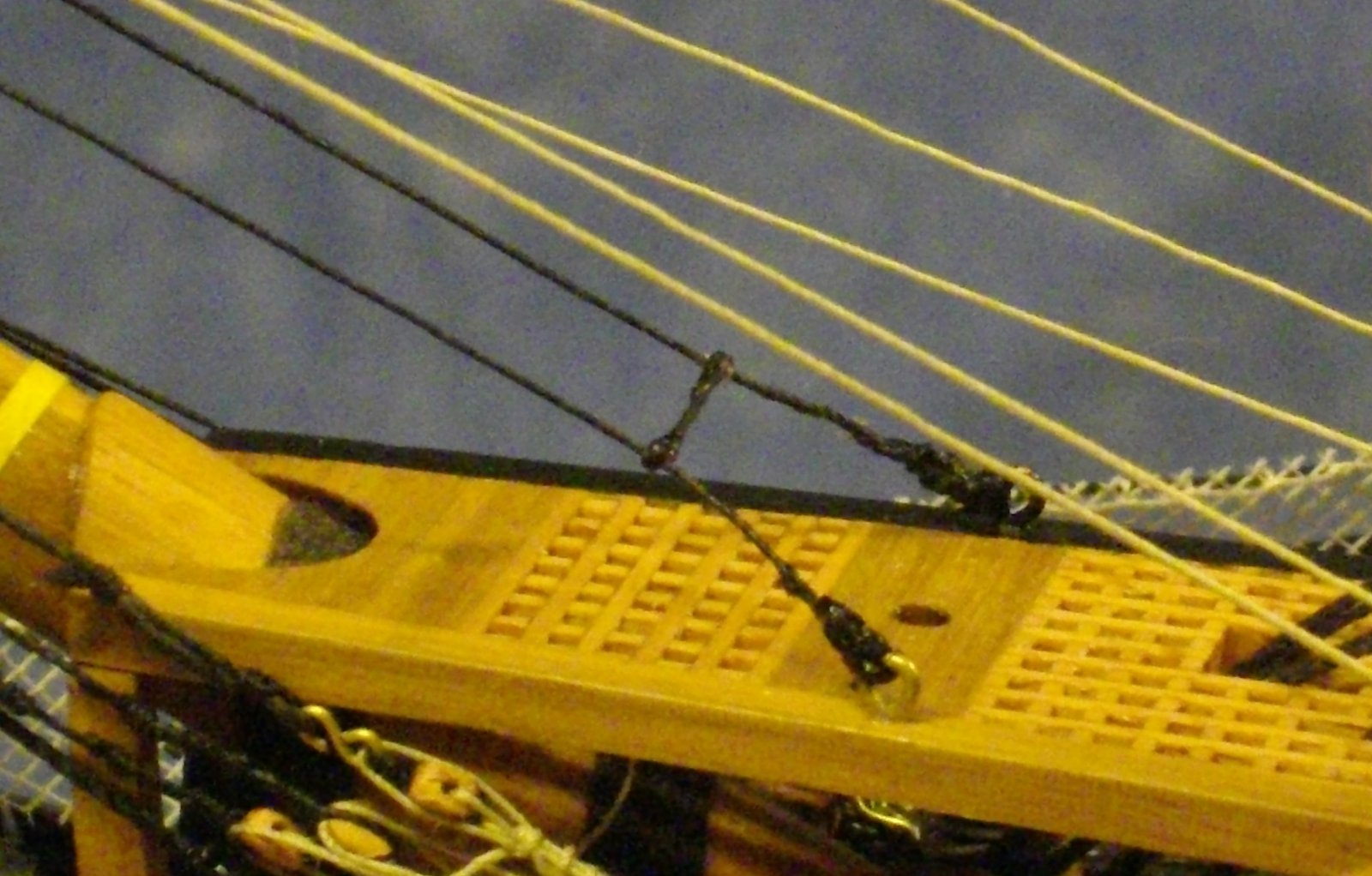

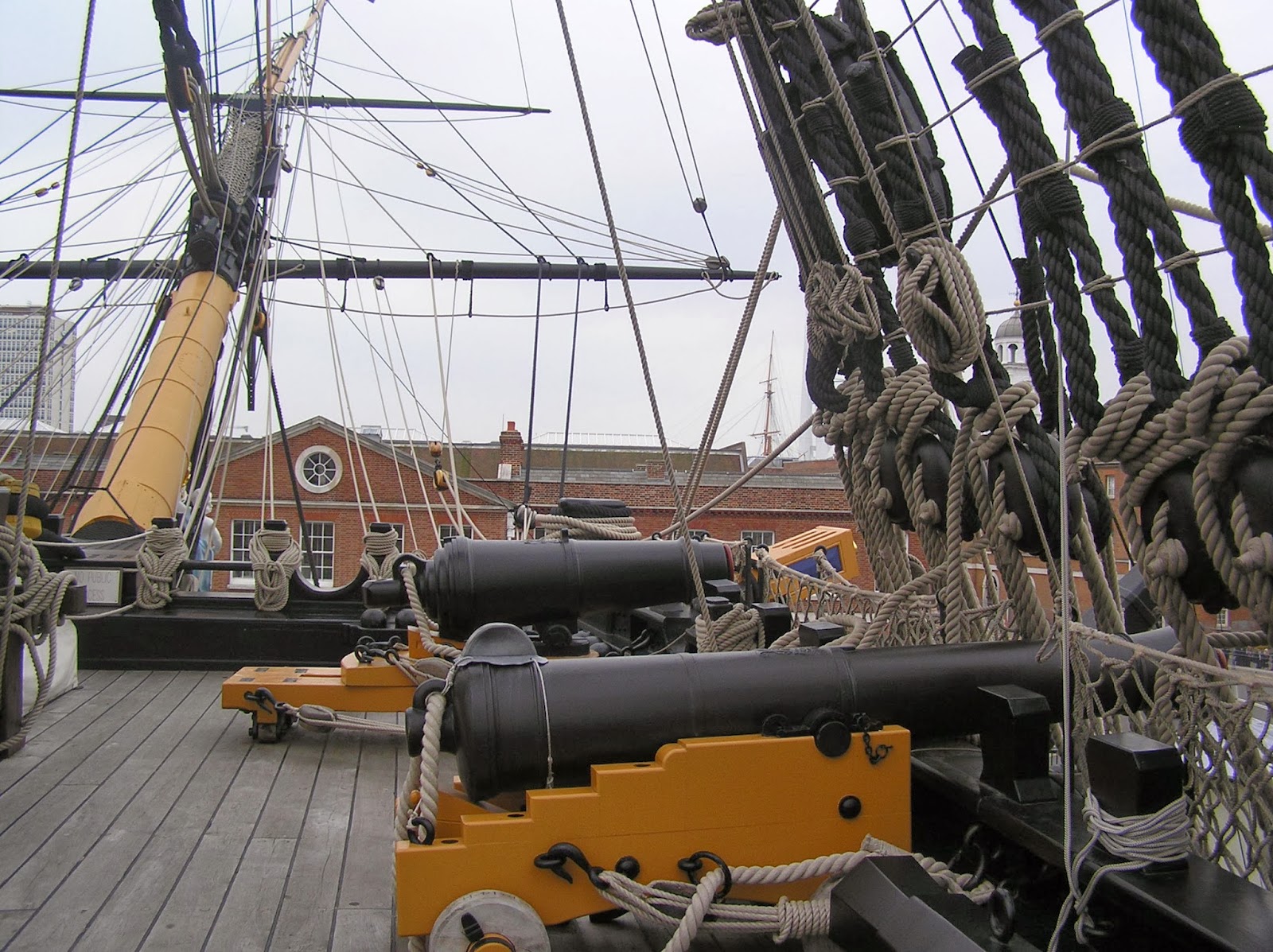

Ik heb mij nog nooit in de Victory verdiept Herby, en dit zal ongetwijfeld beschreven staan in je boek van Longridge, maar kun jij ook zeggen waarom er op deze rare plaats een vangnet zit??
Verder natuurlijk wel prachtige details gevangen in deze foto, mijn complimenten :worship::worship:
@Pingu57 Dank voor de complimenten :)
Als ik me niet vergis is dit vangnet niet beschreven door Longridge, maar ook de speerrekken aan de voet van de masten staan niet in zijn boek, dus het is niet omdat het er niet in staat dat het er niet is. :)
Op vele foto's van het schip te Portsmouth is dit net zichtbaar. Ongetwijfeld een latere toevoeging voor de veiligheid van de arbeiders die af en toe de Boegspriet opgestuurd worden om de stagen van de fokkemast te controleren...

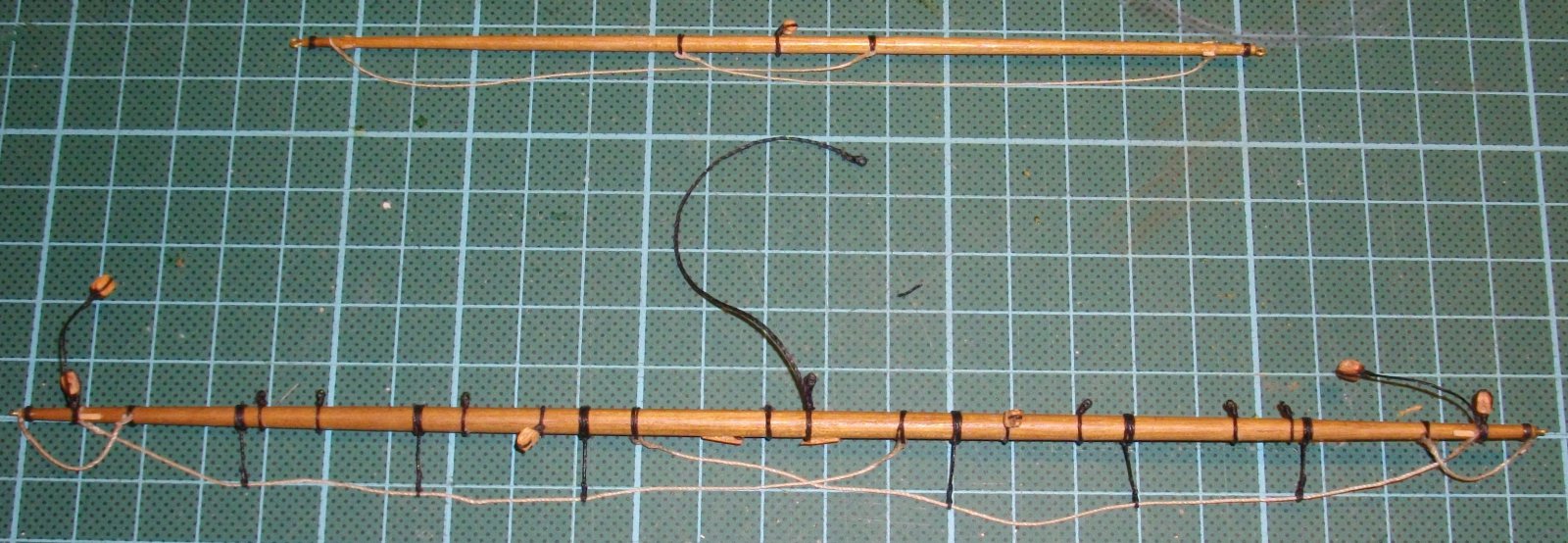

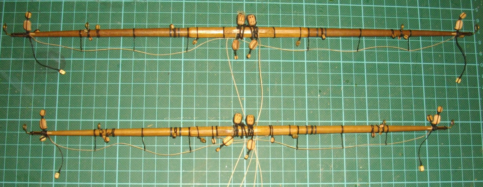

Als eerste de “spritsail yard (de onderste) en de “spritsail topsail yard” (de bovenste), voorzien van alle klampen, ringen, blokken, voetpaarden, …
Quizvraag: wat zijn de dingen die de Engelsen “Flemish horses” noemen? Te winnen: eeuwige roem
23 maart 2019
Als ik me niet vergis is nu al het staand want aangebracht. Tijd dus om aan de dwarsmasten en het lopend want te beginnen.
Dat zijn de twee buitenkanten van de voetpaarden aan de ranokken, de twee korte bochten. (Letterlijk vertaald is het Vlaams Paard of Belgisch trekpaard) Op die punten trok men rijglijn strak, misschien dat daar de naam vandaan komt.
Ja, Piet, als jij mee doet hebben de anderen geen kans meer, en eeuwige roem had je toch al :)
Ik vond het leuk om te vermelden. Dat is al de 2e lijn die naar Vlaanderen verwijst, na de "flemish coil" die verwijst naar het concentrisch oprollen van een touweind dat op het dek ligt.

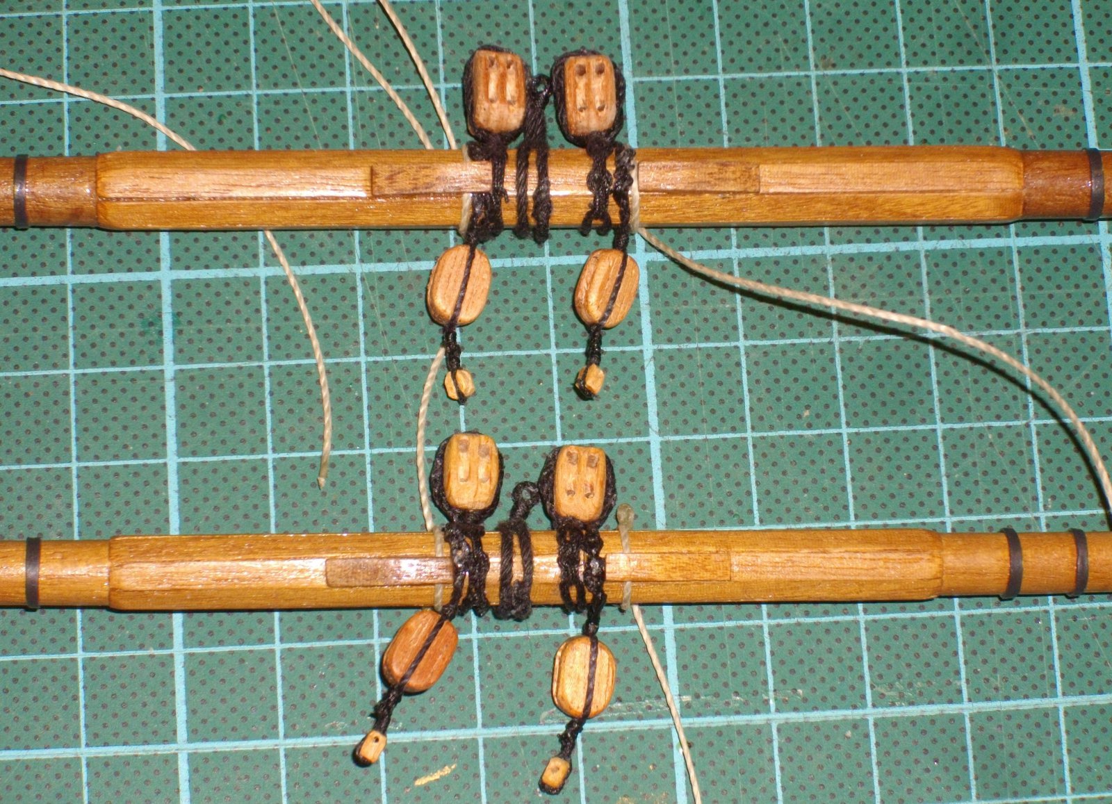

Ra van de grote mast en de fokkemast

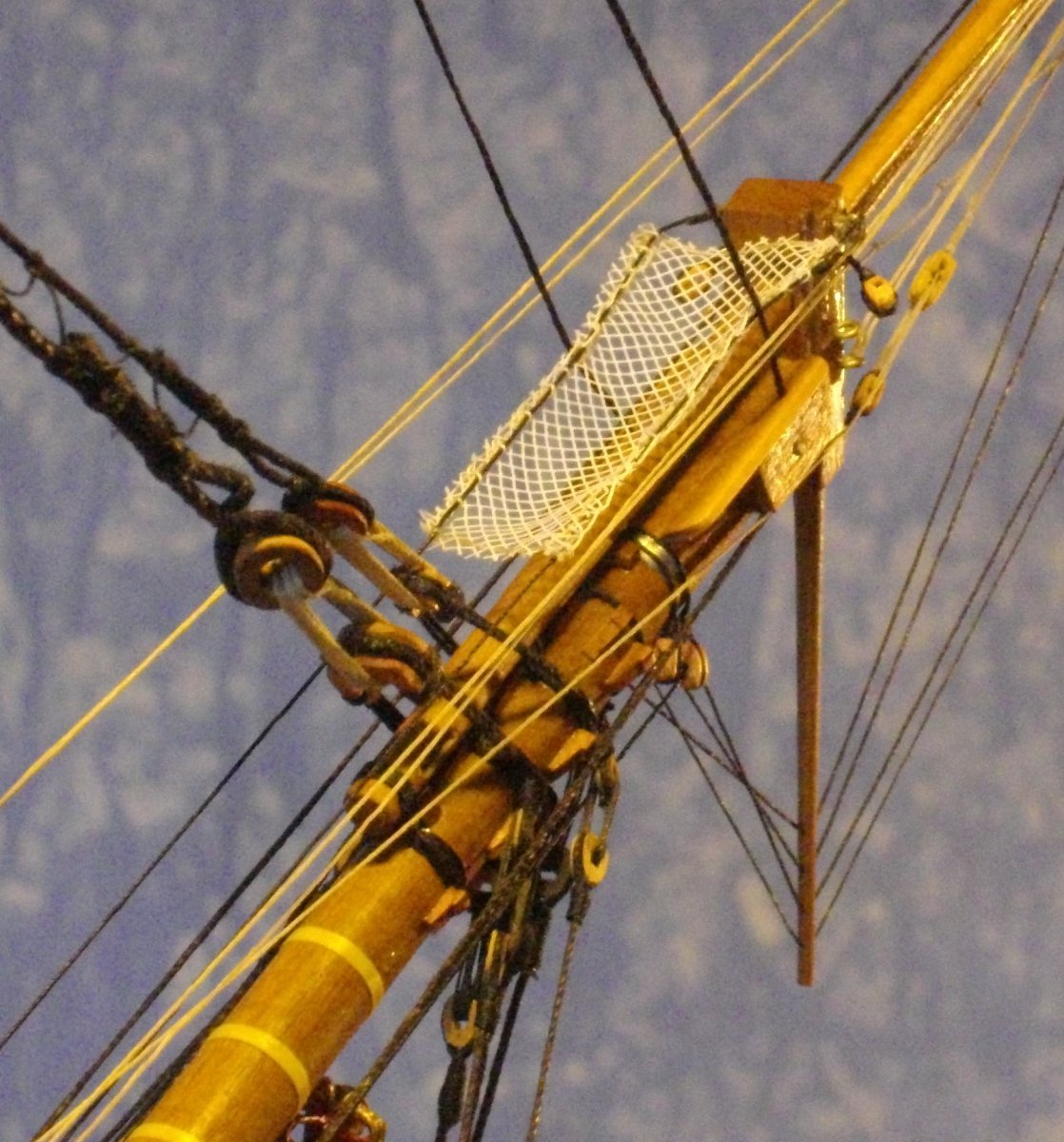

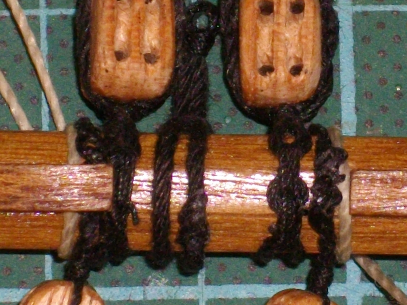

Voorzien dan de “Jeer blocks” (dubbele blokken aan de bovenkant) en de “quarter blocks” voor de “topsail sheet” (enkele schiijf aan de onderzijde) en de kleine “single block for slab line” die niet gebruikt wordt als je geen zeilen plaatst. Tussen de “jeer blocks” zie je de “sling” met “thimble” waarmee de ra aan het masthoofd gezekerd wordt. De lussen van de “jeer blocks” worden met een “rose lashing” bevestigd (rechts goed zichtbaar) Bemerk de schaal: de 2 blokken vallen binnen 2 cm. De grote blokken werden vanzelfsprekend weer uit resten van de parasol gemaakt.

Volgens mij wist Peter (pingu57) het ook, hij heeft het tenminste over een mooi stukje 'footrope' aan het eind van de ra lees ik nu net in post 313 en dat is de Flemish horse.... dus verdient hij eigenlijk de roem.

Alle toeters en bellen aan de ra’s van grote en fokkemast bevestigd.
De achthoekige versteviging in het midden beslaat 1/4e van de totale lengte van de dwarsmast, maar, niet zichtbaar op deze foto, de achterste lat, die hier op de snijmat ligt, is dubbel zo lang, en steekt dus aan beide zijden nog eens 1/8e van de lengte van de dwarsmast uit.
