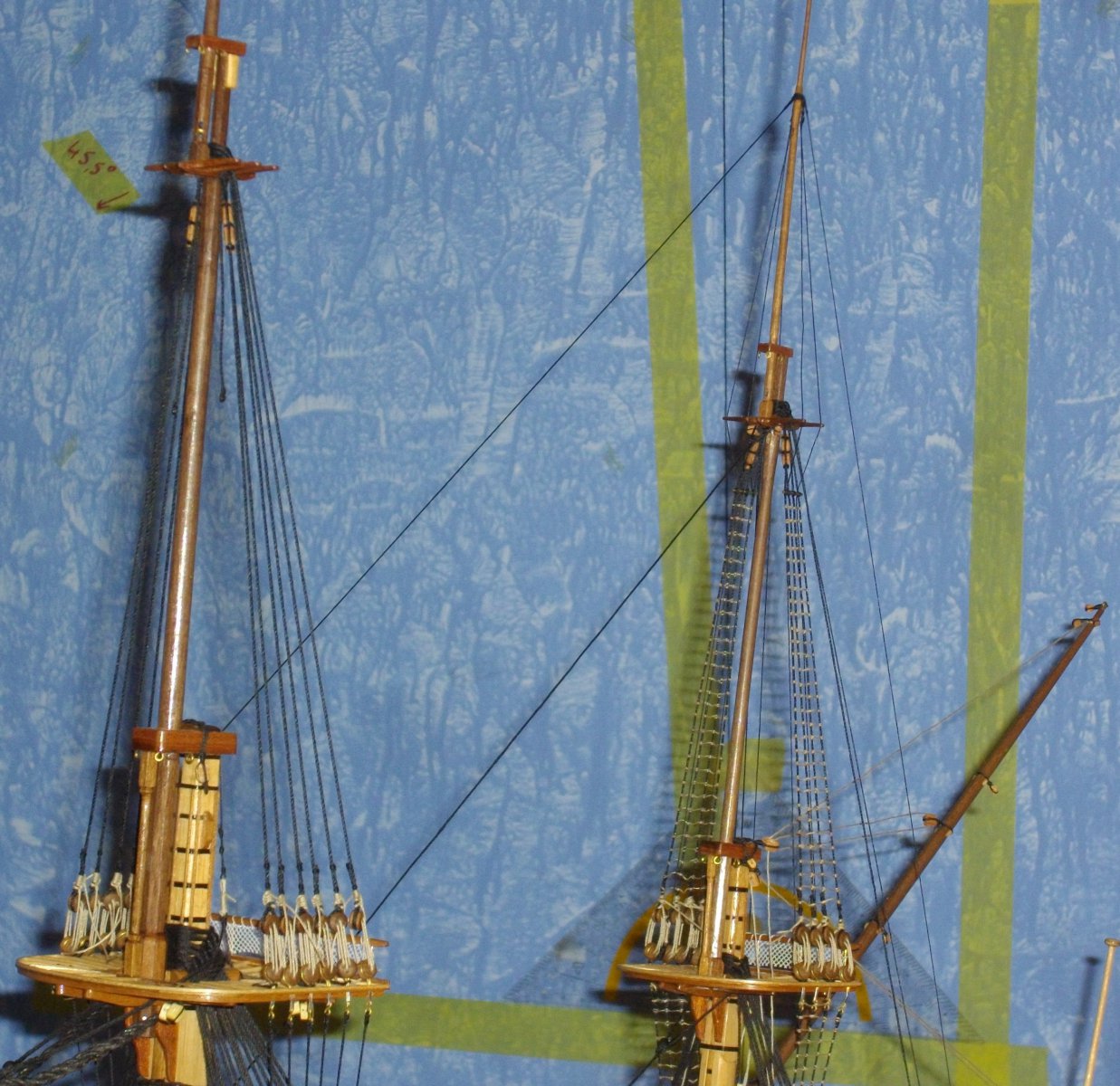

Snaking van de fokkestag en zijn loze stag.

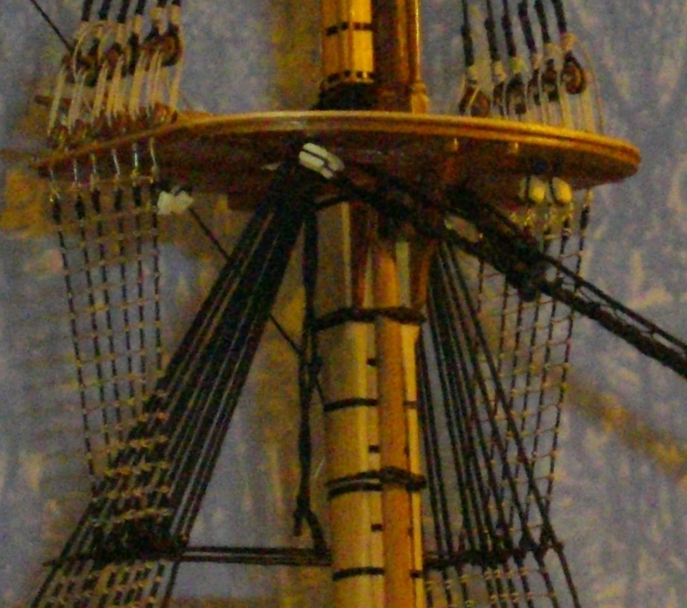

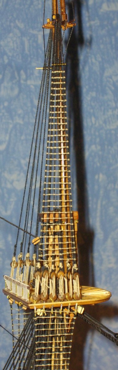

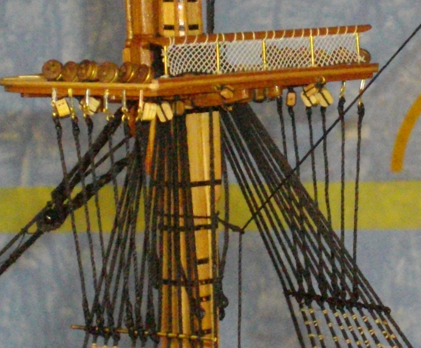

29 januari 2019

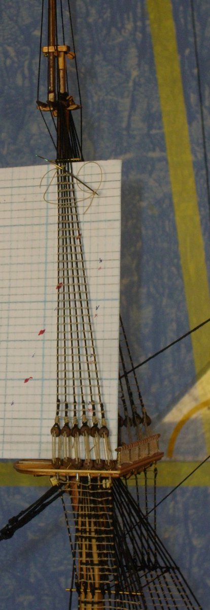

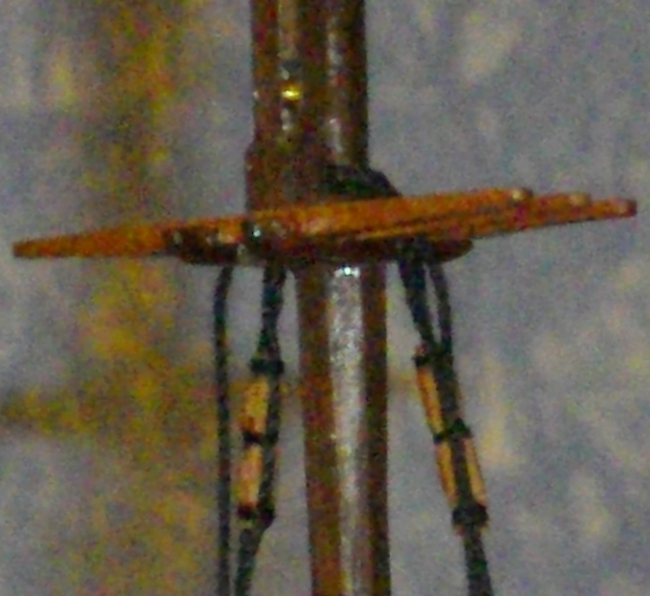

De “futtock shrouds” verbinden de jufferblokken op de mars met de stagen ter hoogte van de “futtock staves”.
Tussen de “futtock staves” zie je de “catharpins”. Bij de grote mast zijn het er 4, aan de 4e, 5e, 7e en 9e stag.
De” futtock shrouds” zijn voorzien van hun weeflijnen.

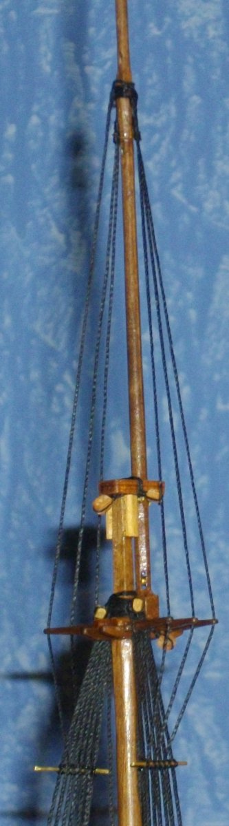

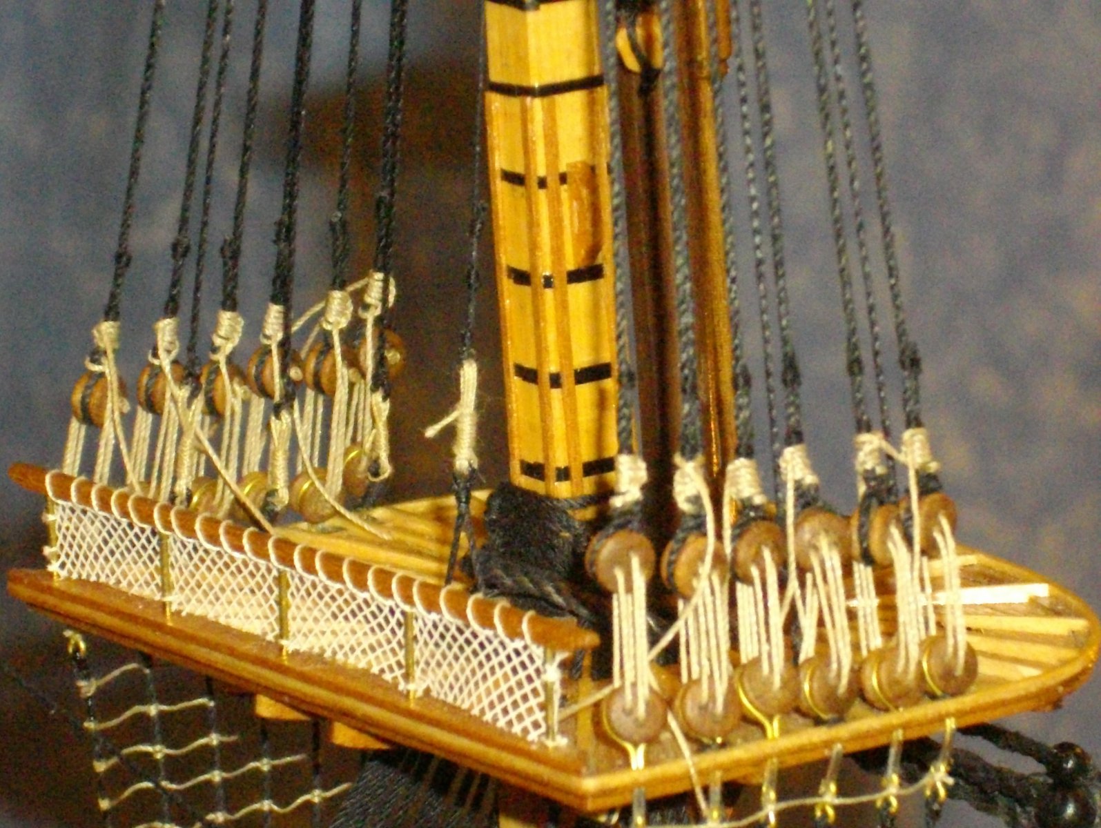

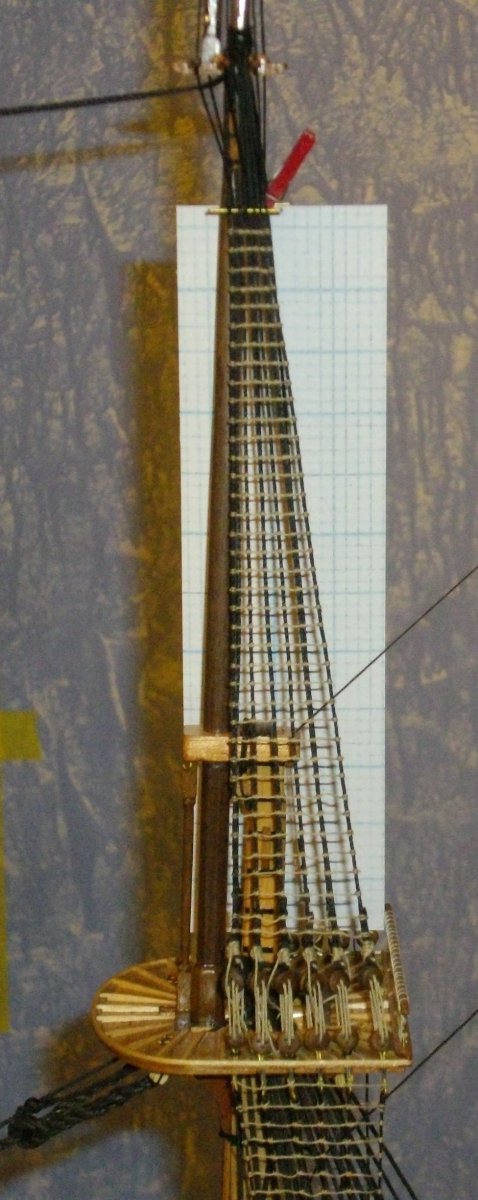

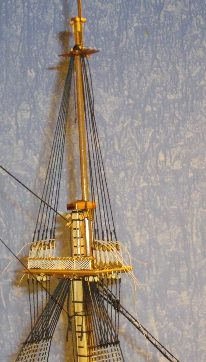

30 januari 2019
In het midden achter het masthoofd van de grote mast zie je de bevestiging van de bazaanstengestag.
Achter de 1e, 3e en 5e stag van de steng zie je de bevestiging van de stagen van de “topgallant mast” (bramsteng?)
De stagen van de bramsteng lopen van de verdikking halverwege (op HMS Victory zijn bramsteng (“topgallant mast”) en bovenbramsteng (“royal mast”) in 1 stuk uitgevoerd, gescheiden door een hommer iets boven de helft van de totale lengte), door de gaatjes in de uiteinden van de dwarszalingen van de steng, achter de “futtock staves” en worden aan de binnenkant van de jufferblokken op de mars belegd.

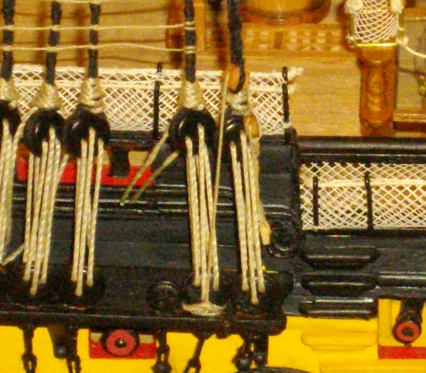

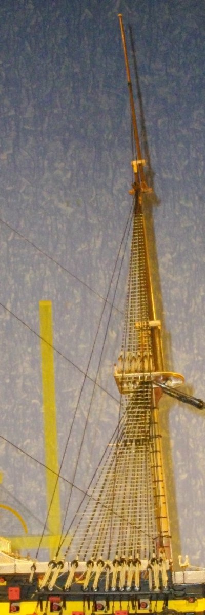

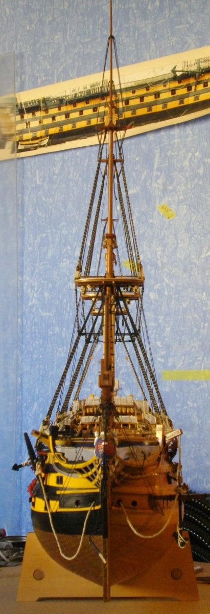

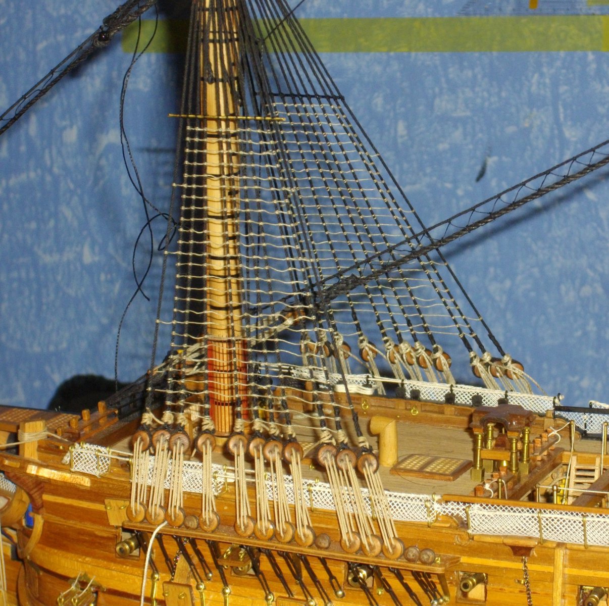

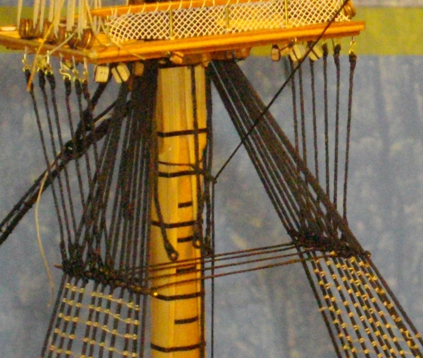

5 februari 2019

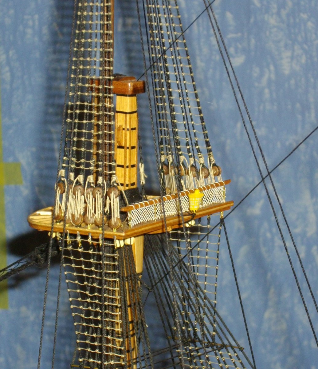

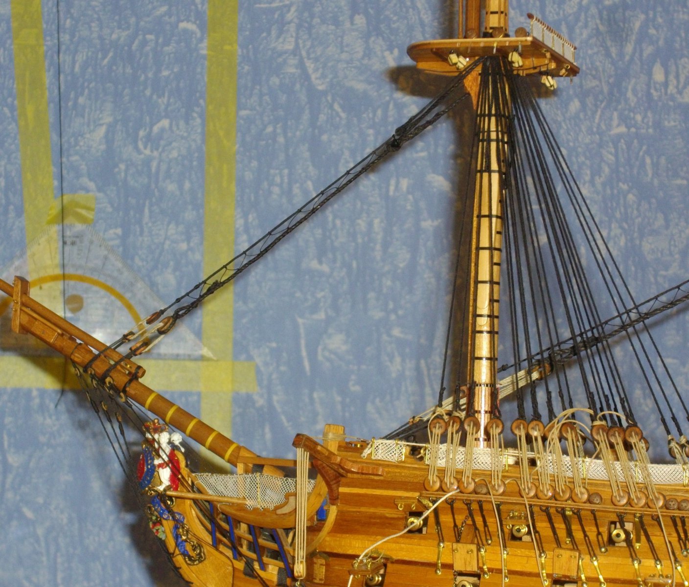

“Backstays” van de steng van de grote mast.

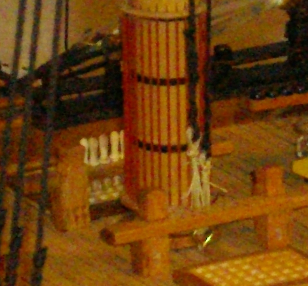

En de stagen van de steng van de grote mast op passende wijze aan de voet van de fokkemast belegd.
Vergeet die beugel niet aan de voet van de mast, want het is verdomd lastig deze in dit stadium te plaatsen (ervaringsdeskundige :) )
Hartelijk dank voor alle leukjes :thumbsup:

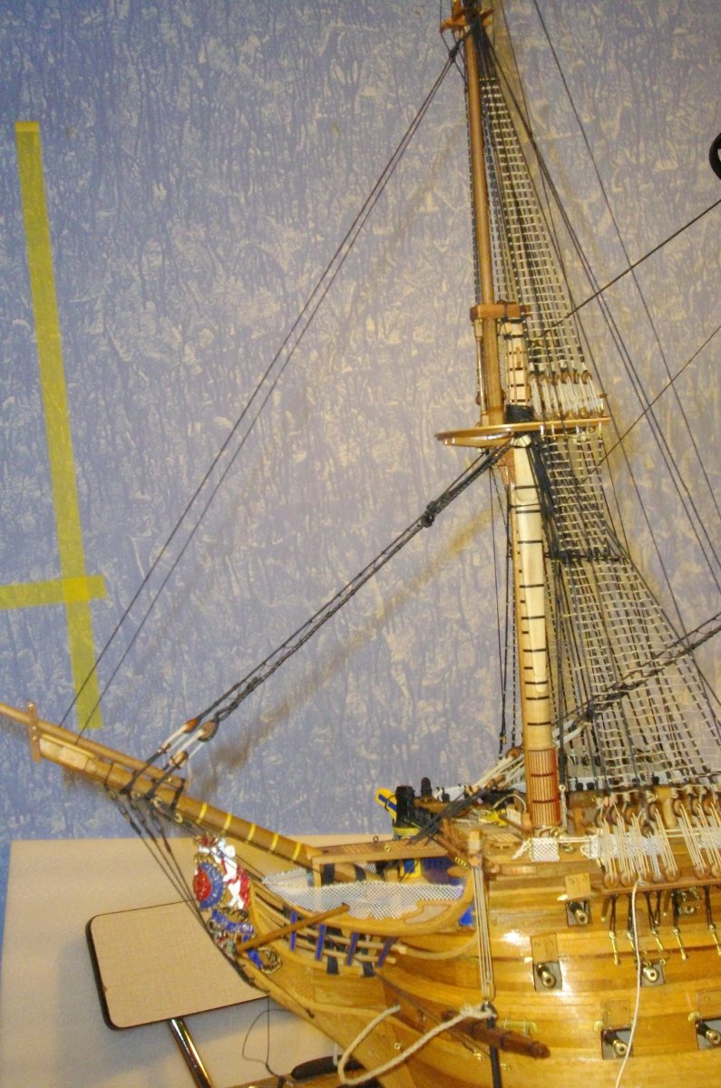

3 maart 2019

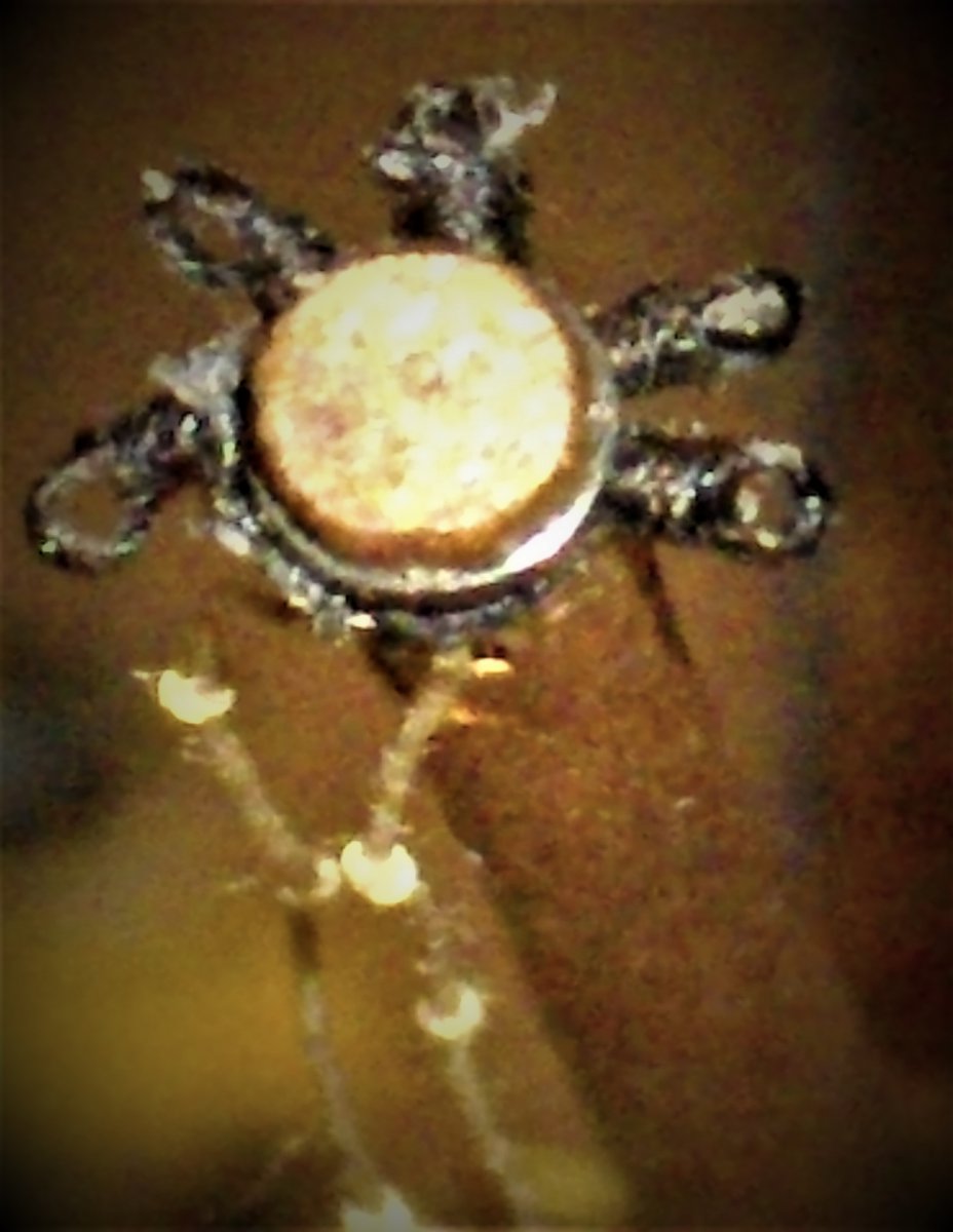

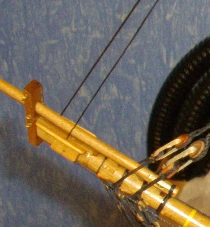

De “fore topmast stay” (stag van de fokkesteng) ligt over het want van de steng en gaat door het het gat in de stuurboord “bee” (horizontale plank aan het uiteinde van de boekspriet), rond een schijf die hier onder hanht en wordt belegd tegen de “knight head”.
De “fore topmast preventer stay” (loze stag?) volgt hetzelfde pad maar aan bakboord.

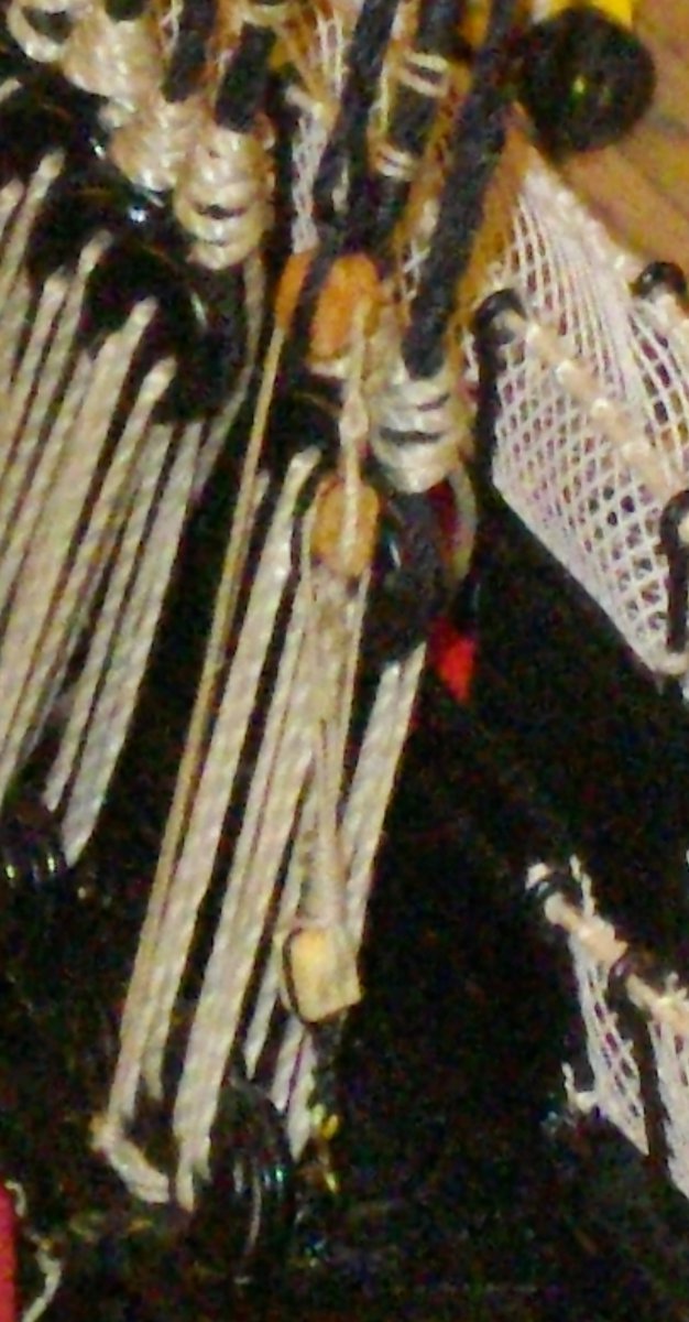

Aan de top van de “jiboom” (kluiverboom?) worden 2 touwen in een ring geknoopt met in de ene 2 en in de andere 3 “thimbles”.
Macro-opnames, zelfs slechte, zijn onverbiddelijk, de oogjes zijn nog geen mm dus het vals wel mee met een gewone bril :)
