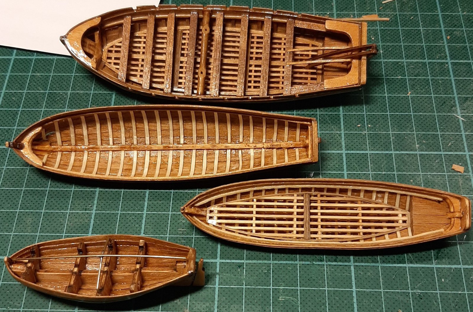

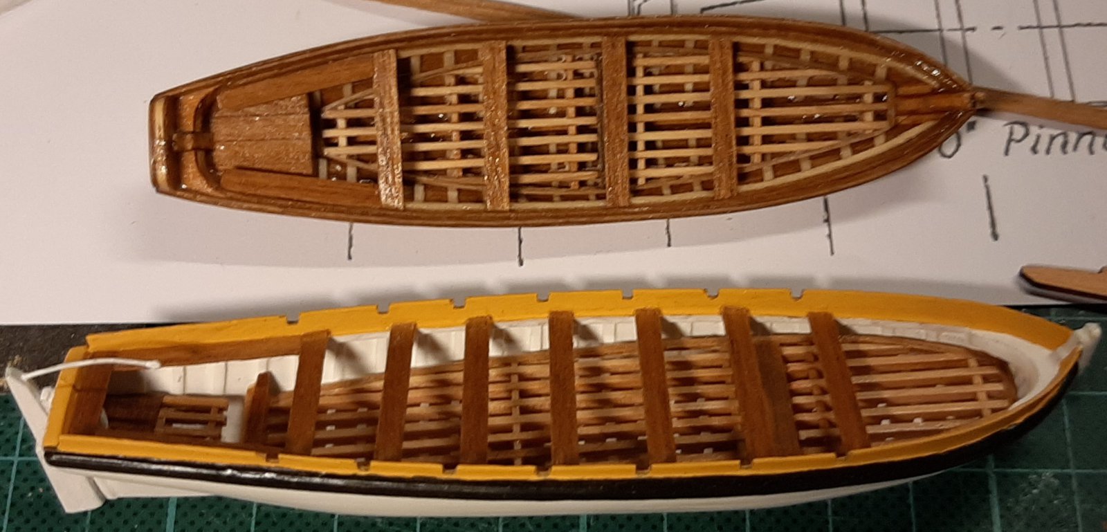

30 november 2019

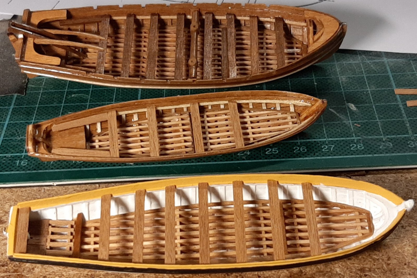

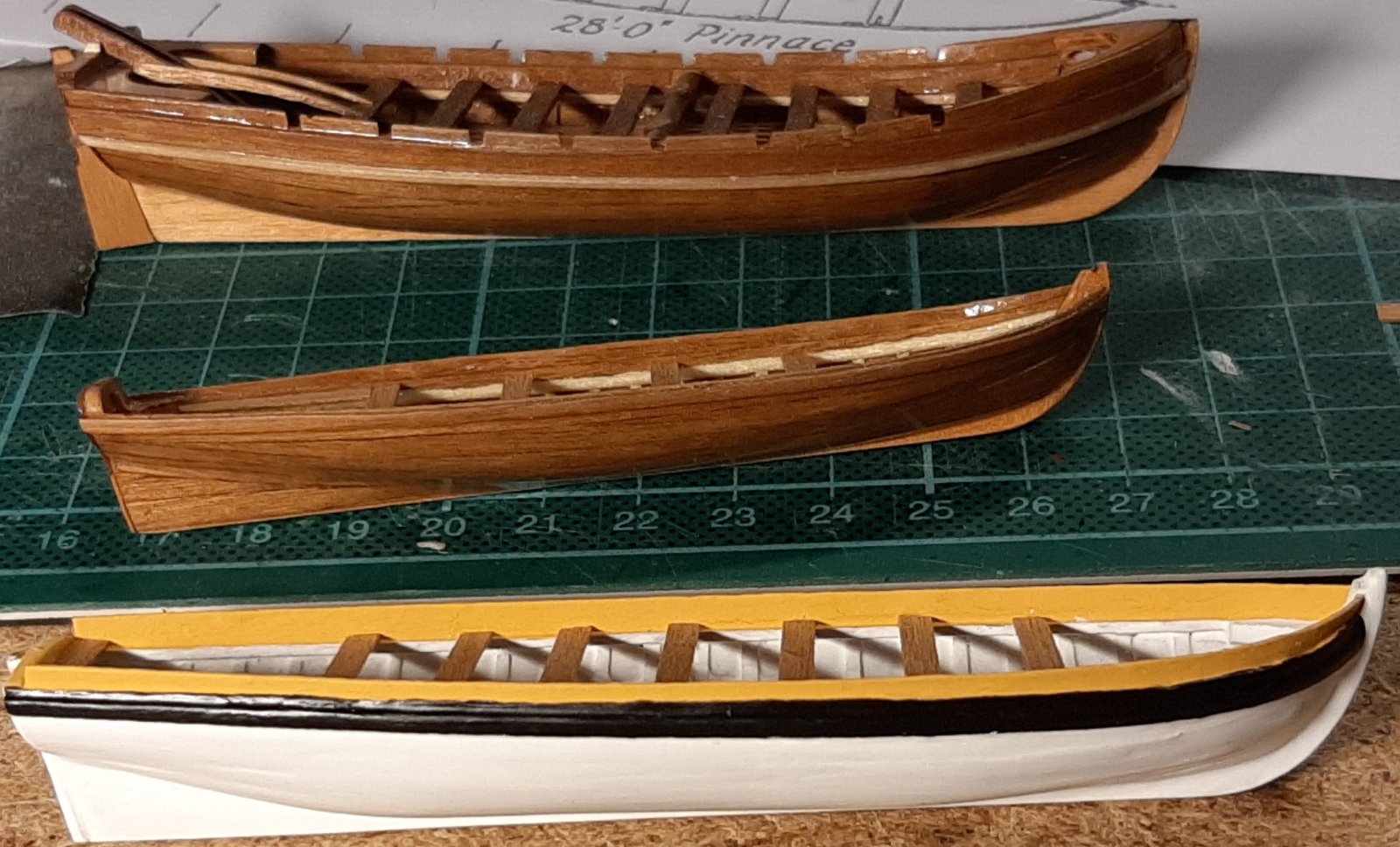

De verschillende sloepen in diverse stadia van afwerking.

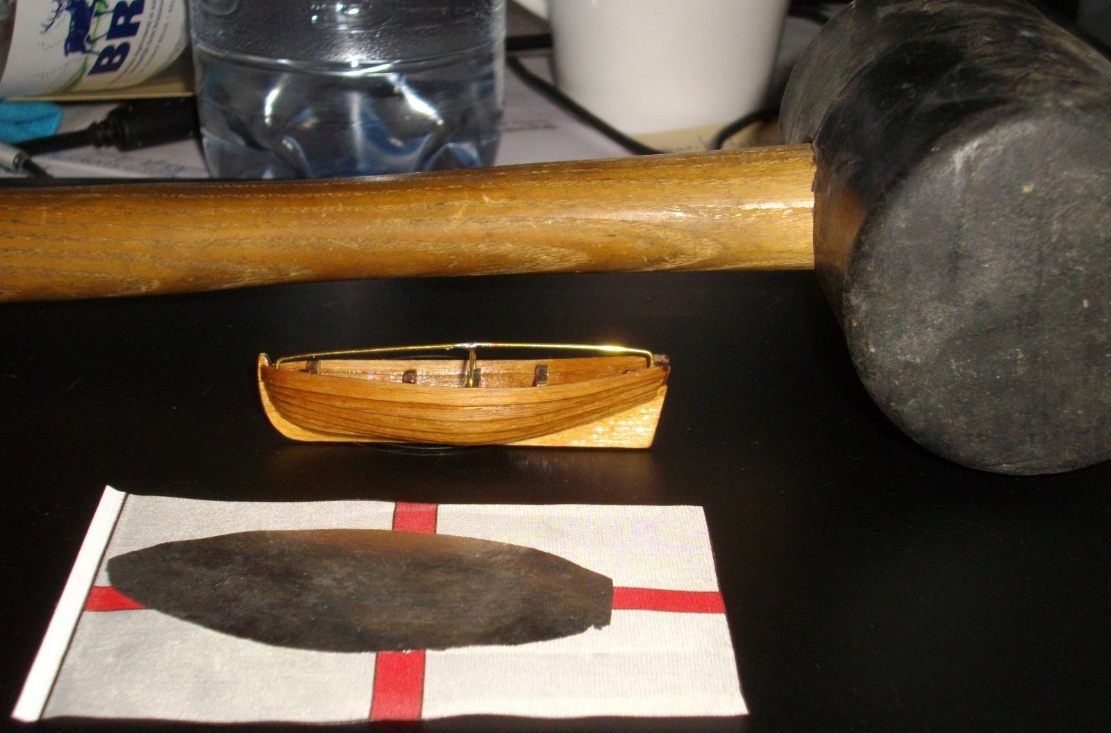

24 november 2019

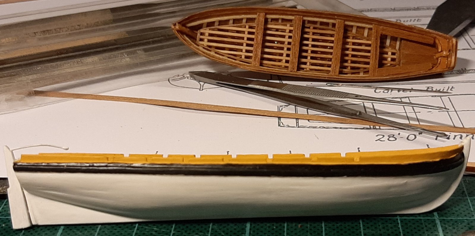

De kleinste sloep wordt afgedekt met een zeil. Van messingstaf 0,8 mm is een beugel gemaakt.
Het zeil is gemaakt van huishoudelijke aluminiumfolie. Dit is echter glad en heeft niet de textuur van stof.

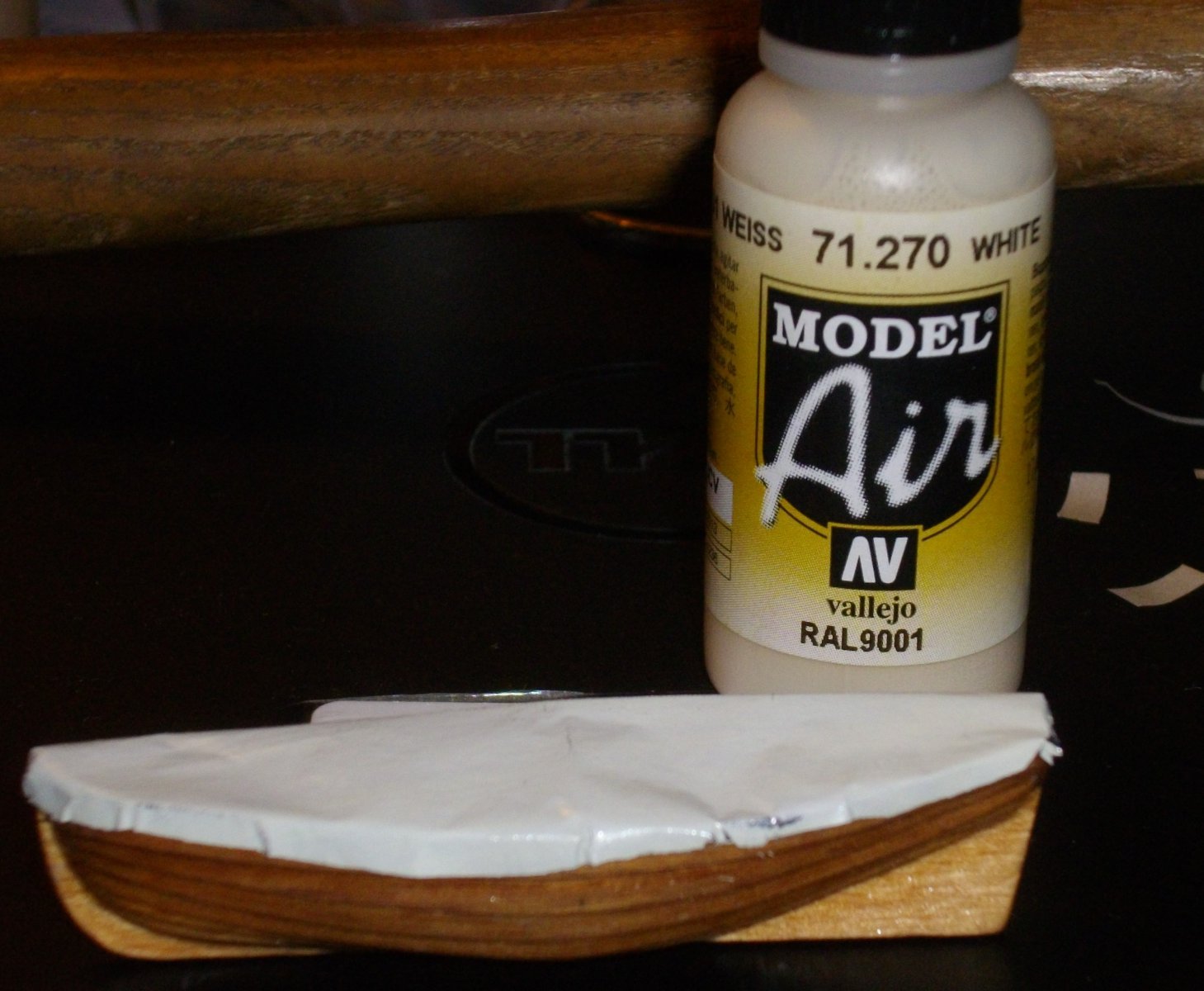

Daarop heb ik een heel fijn geweven stof gelegd onder een stukje aluminiumfolie dat al op maat gesneden is. Door dit met zachte dwang te bekloppen met een rubber hamer zet het weefpatroon van de stof over op de folie.
Bekijk bijlage 438478

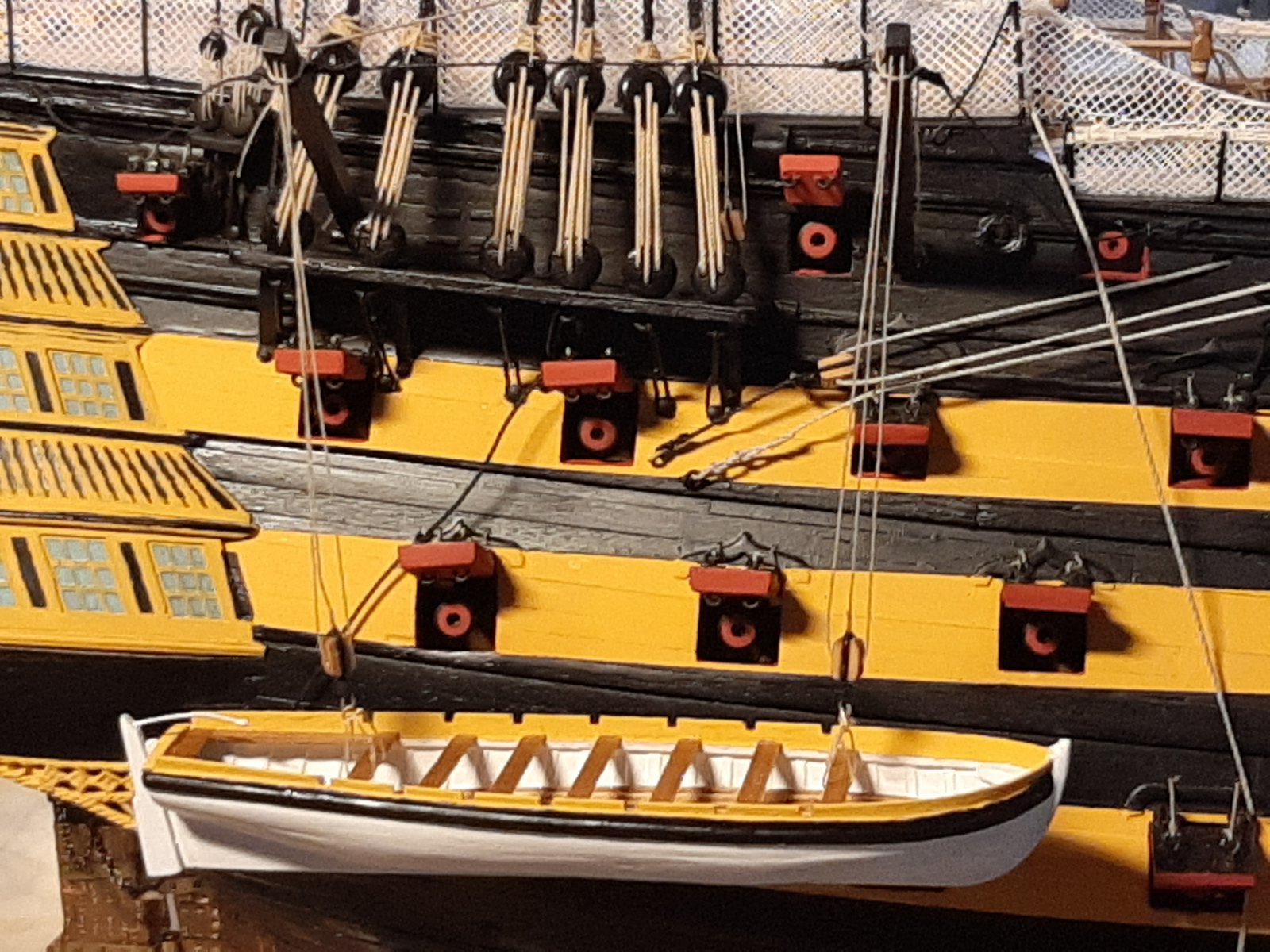

Het dekzeil heb ik dan geschilderd met “off-white” en over de beugel en de rand van de sloep gedrapeerd.

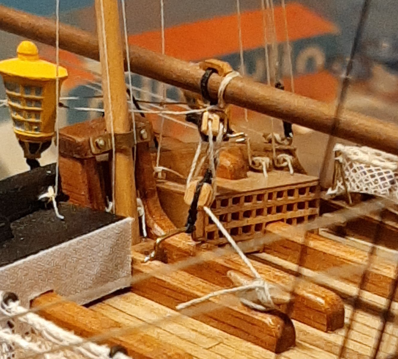

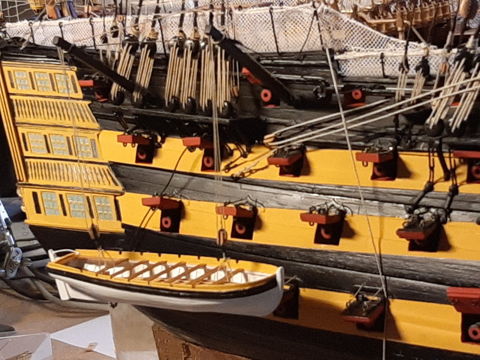

28 december 2019

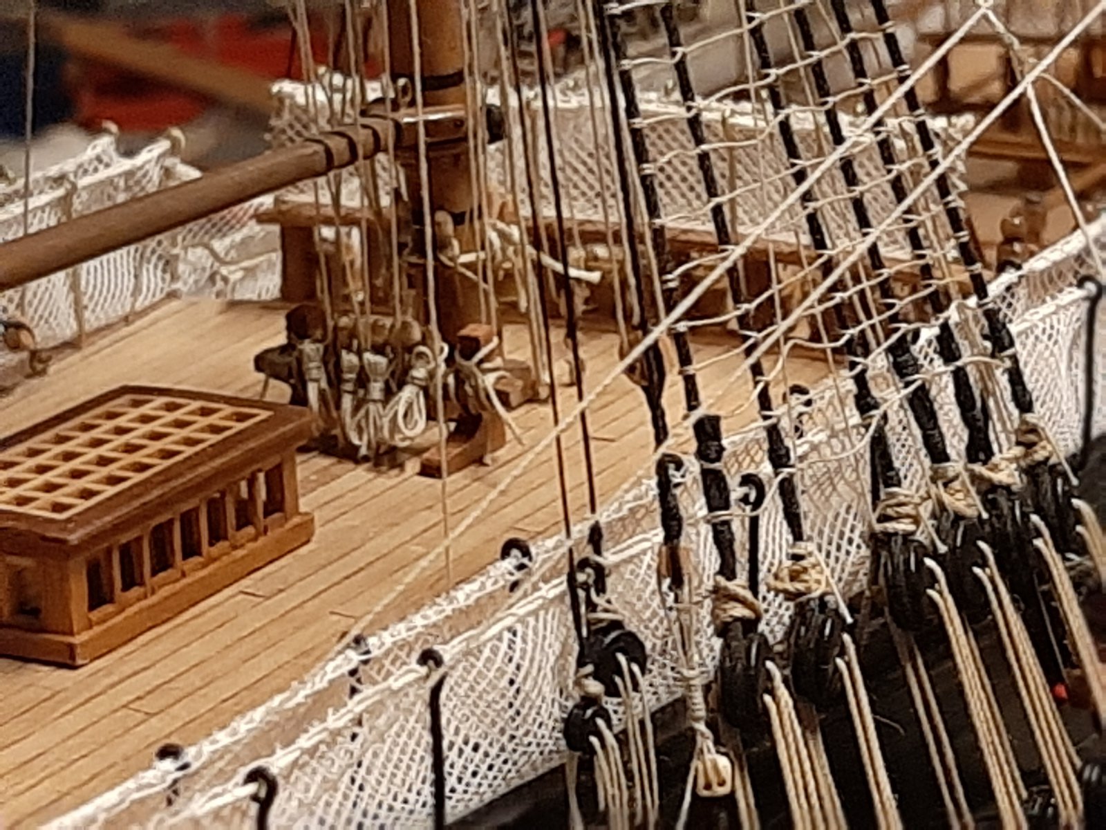

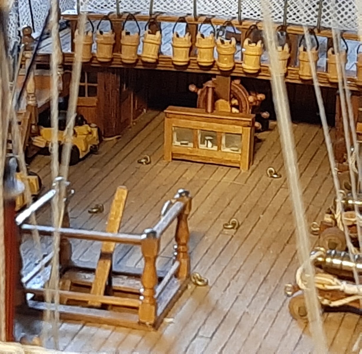

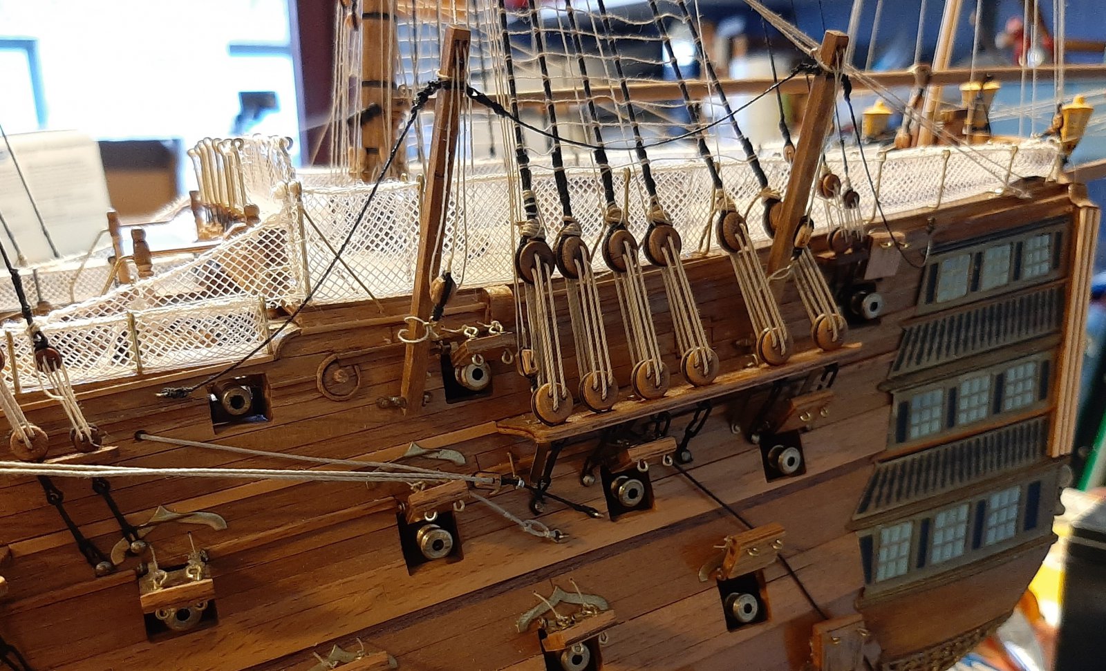

Davids aan bakboord opgetrokken en katrol met een lus aan de voet van de davit bevestigd.

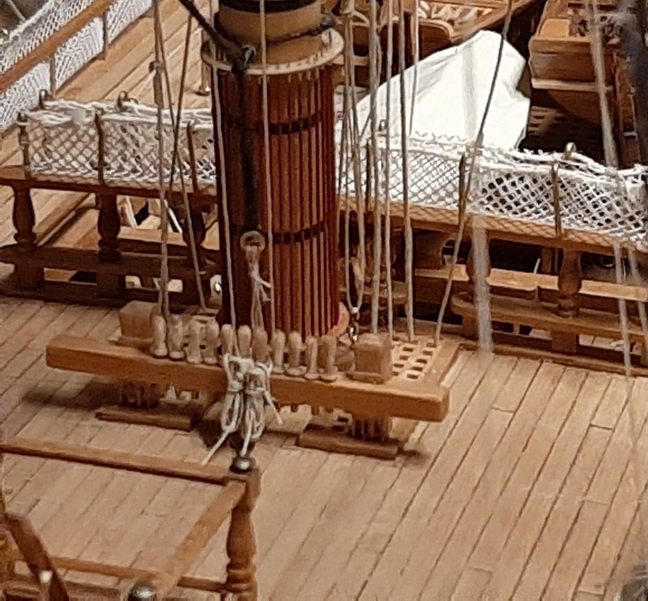

“Binnacle” (kompashuis) geplaatst. Volledig gescratched van noten latjes, en een stukje styreen voor de schoorsteen.

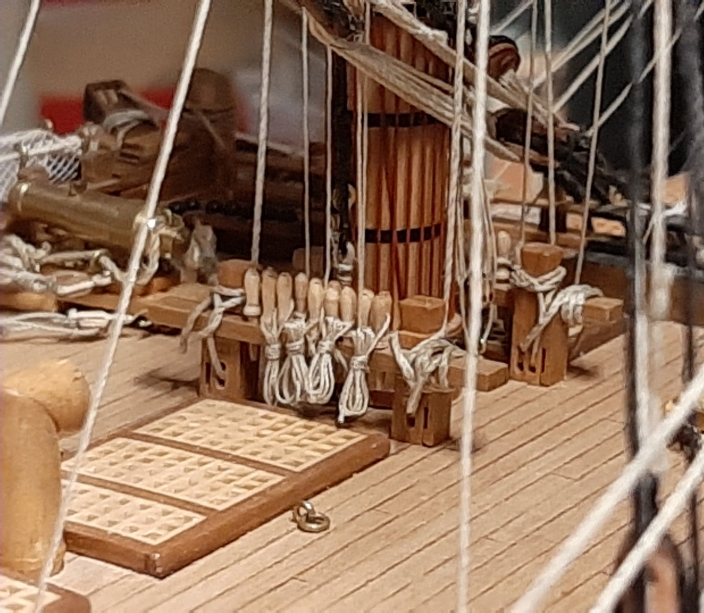

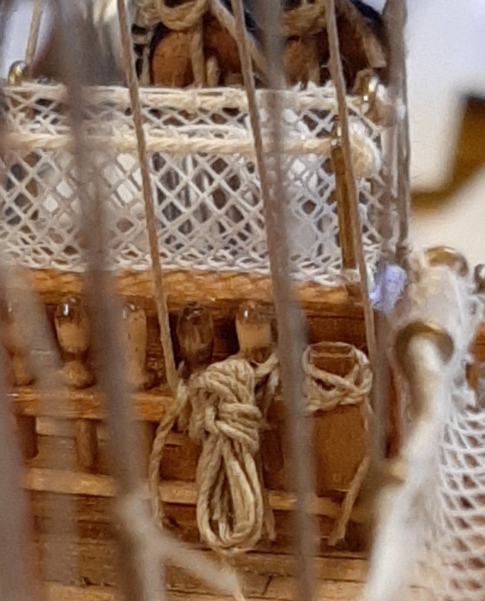

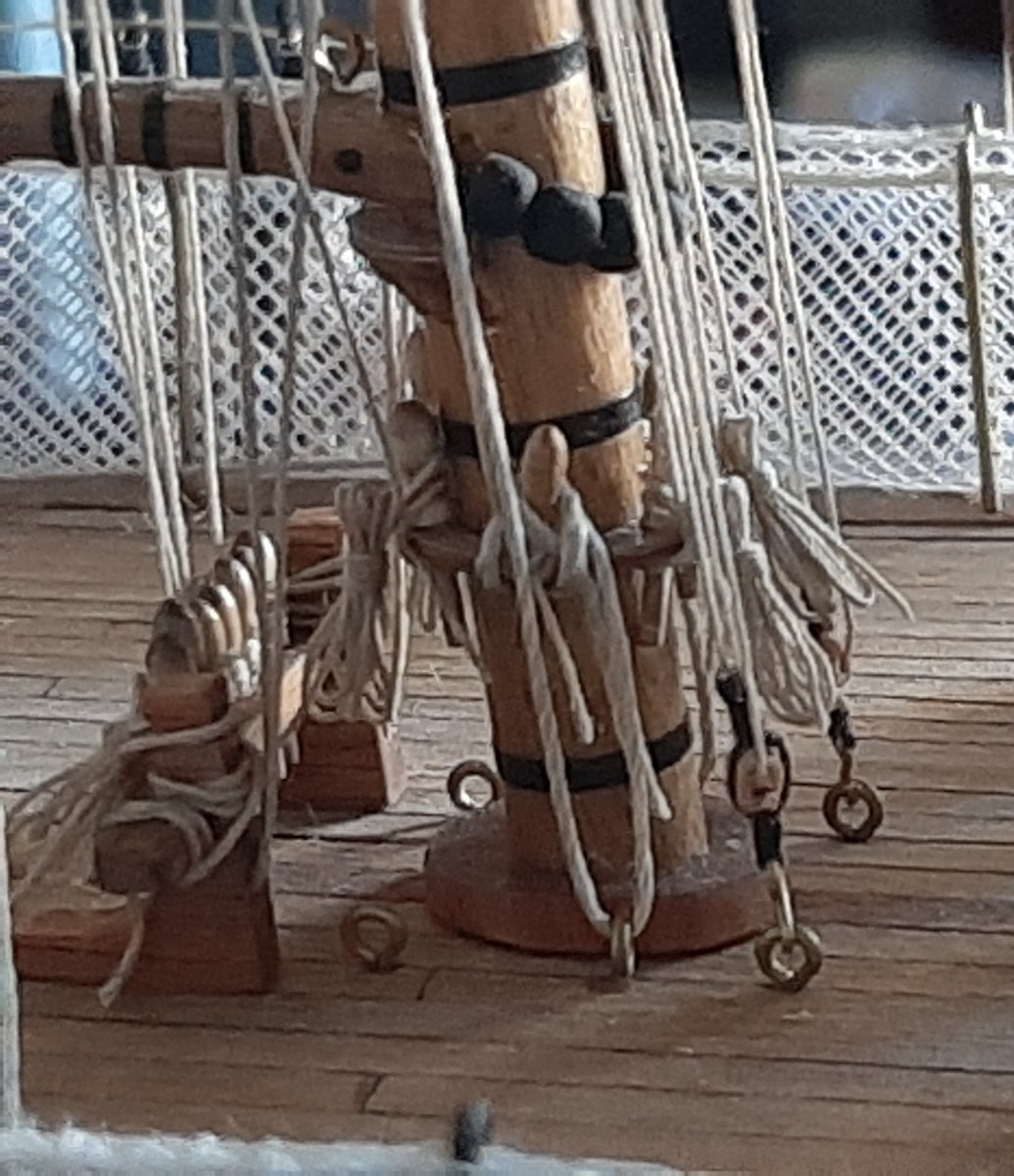

Opgebonden touweinden op de nagelbanken rond de voormast
gehangen.
