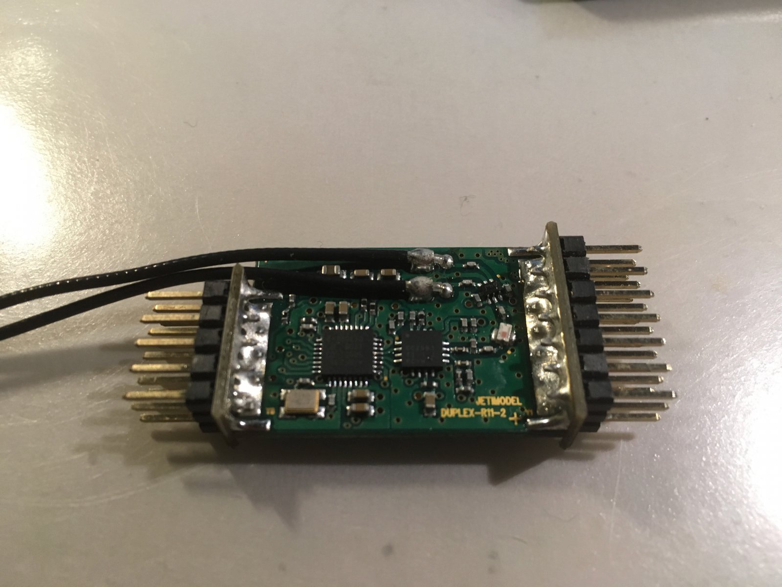

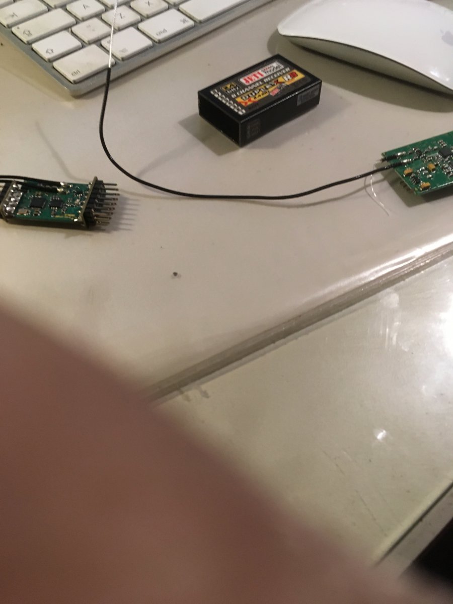

Deksel lossen, voorzichtig de printplaat er uit pielen.

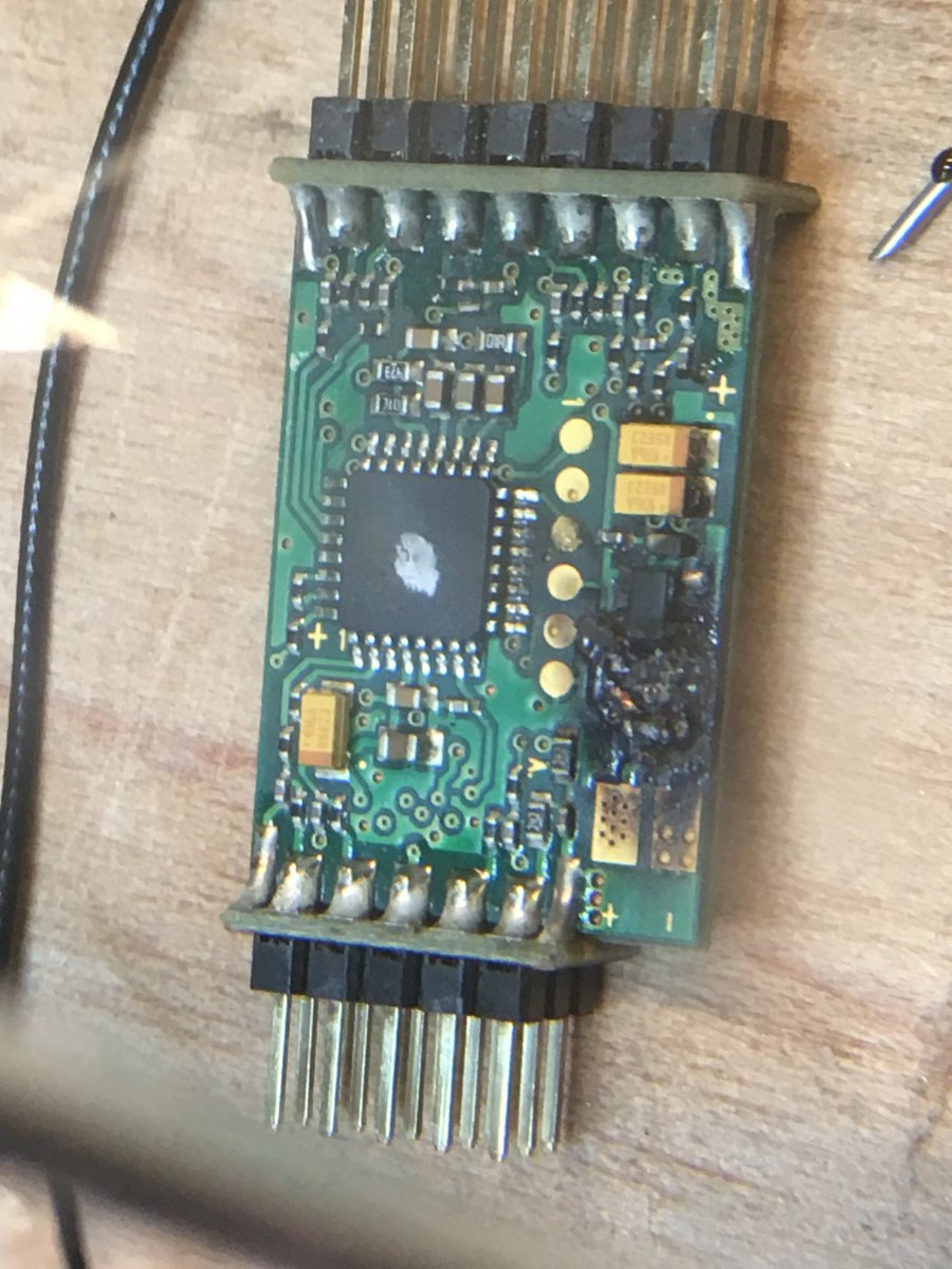

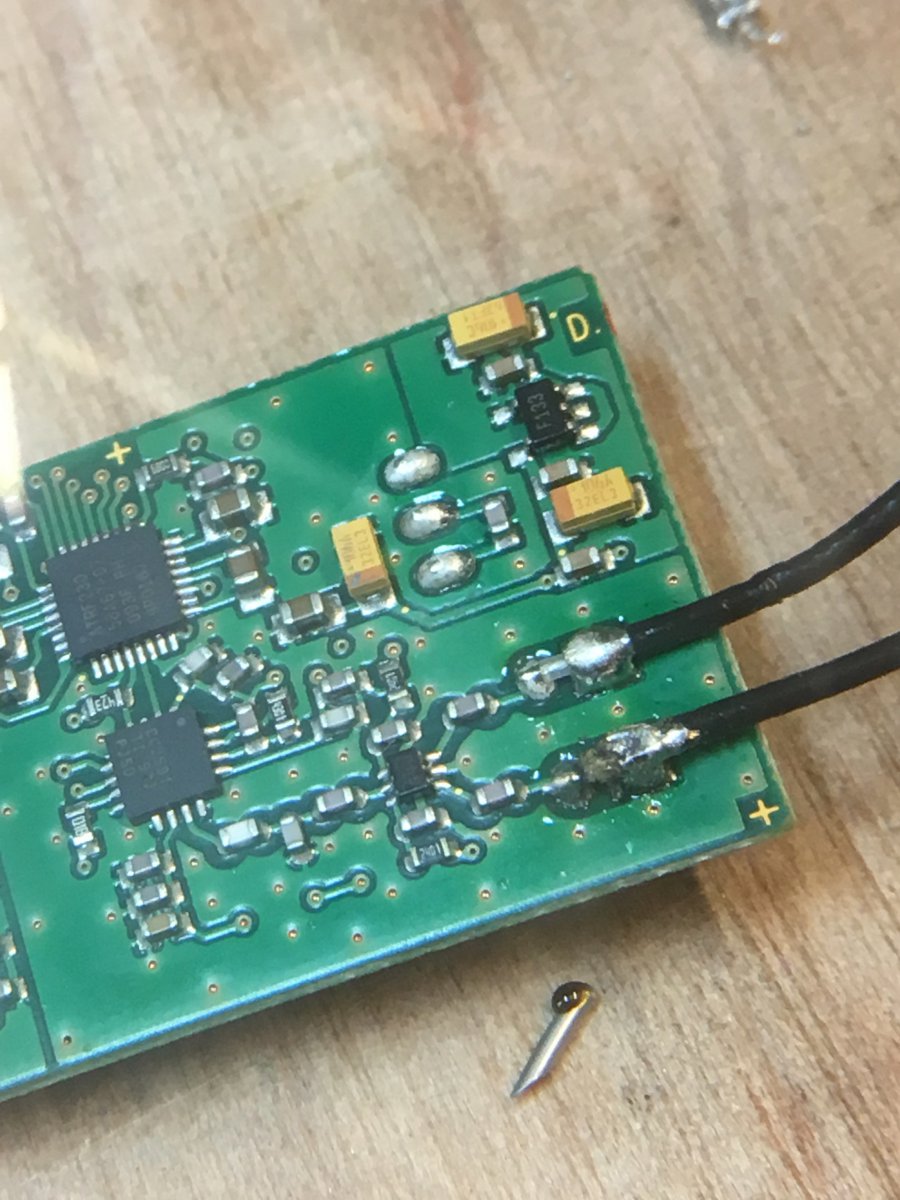

Paar plaatjes geschoten... op plaatje 4 de geknakte antenne. De isolatie is beschadigd...
De Breuk, geforceerd...
De werkelijke breuk...
De donor... oei wat doet dat pijn!
Dus toch op moeten sturen? Naja... daar is het nu mooi te laat voor!
Oude antennes, nog voor het forceren...
De donor antennes Op de print staat R11... wat hebben ze weggelaten?
om er een R9 van te maken?
Bellen kost meer tijd. Ik was met een half uurtje klaar... met koffie meegerekend iets meer...
Maar wel een donor. Inkorten kan ook. Zoalg die om en nabij antennehoek kan worden gemaakt. Type antenne draad tref je ook in LAN antennes.
Ik bewaar die afgedankte elektromeuk altijd. Vol met nuttige componenten.
Daar heb ik heel wat ander spul weer leven mee gegeven.
Schuw het niet, wel vaste hand, en anders tevoren even oefenen op een oude printplaat...
Punttangetjes, en soldeerstand-derde handje zijn wel handig om de print op positie te houden.
Verder een comfortabele zit voor een vaste hand.
Schiet nog wel even een plaatje van hoe de doorvoer met krimpkous is gedaan.
De gaatjes in het kastje moet je wel vergroten.
Gr Bas
Veeeeel betere oplossing...
Maarrrrr zo opgerookt als die van mij? Een asteroïde inslag op een chip?
Blindelings stekkeren... 'zonder den brillemoos op den kneiter'?
Moin... denk het niet... 'gedane fik keert niet' Haha...

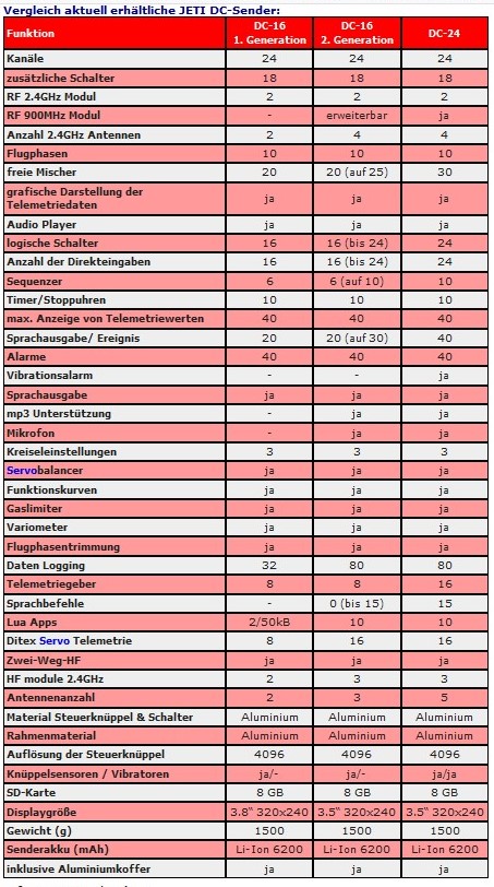

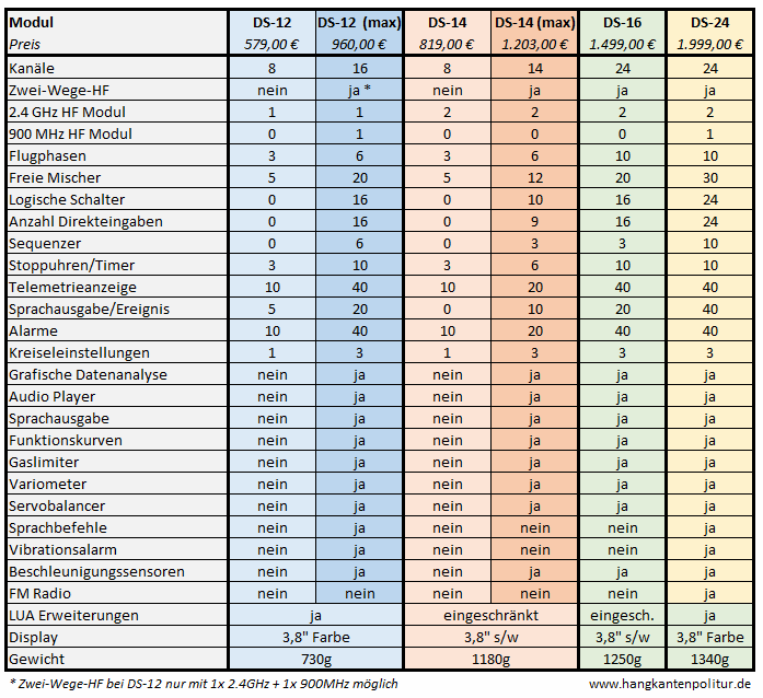

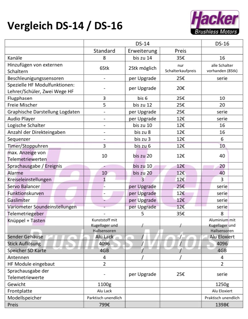

Is er ergens een link waar ik duidelijk het verschil kan achterhalen wat de meerwaarde in functies is van alle dc modellen.
Dus: wat kan de DC-24 meer dan de DC-16 en wat kan de DC-16 meer dan de DC-14
Ben al een tijdje aan het rondkijken naar de beste keuze en kom steeds terug op het volgende, de DC-16v2 lijkt me nu de beste keuze maar voor iets meer heb je de 24 maar volgens mij heeft die alleen maar stickfibratie en nog 1 dingetje extra ??
Heb ergens zo'n tabel gezien, maar kan deze niet terugvinden. Blijft over de eigenschappen van de zender op de Jeti site te vergelijken http://www.jetimodel.com/en/katalog/Transmitters/
De verschillen tussen de DC-16 V2 en de DC-24 zijn niet groot. Als je de kosten voor de "upgradeble" opties meetelt is er niet veel verschil. Hou er wel rekening mee dat Jeti een vernieuwd systeem voor de 900 MHz backup heeft ontwikkeld. De DC-24 beschikt over het oude systeem (in de toekomst mogelijk te vernieuwen door JETI) en de DC-16 V2 beschikt over het nieuwe 900 MHz backup systeem (ontvangers hiervoor worden eind dit jaar verwacht, maar verbaas je niet als het later wordt) Bij de DC-24 wordt een 900 MHz backup ontvanger meegeleverd, Bij de DC-16 V2 een 10 kanaals 2,4 GHz ontvanger. Omdat de verschillen zo klein zijn verwacht ik dat Jeti een opvolger gaat uitbrengen voor de DC-24. Maar hier is nog niets van bekend.
Als je LUA wilt gaan gebruiken, en welke JETI bezitter wil dat niet, dan zijn de oude DC-16 en de DC-14 minder geschikt. Deze zenders zijn ontwikkeld in een tijd dat er van LUA nog geen sprake was. De zender kunnen wel met Lua werken. maar met niet meer dan 2 niet al te grote programma's. Dacht ook ergens iets gelezen te hebben dat in de laatste update voor de DC-14 geen LUA meer beschikbaar is voor deze zender. Maar zeker weten doe ik dit niet.
