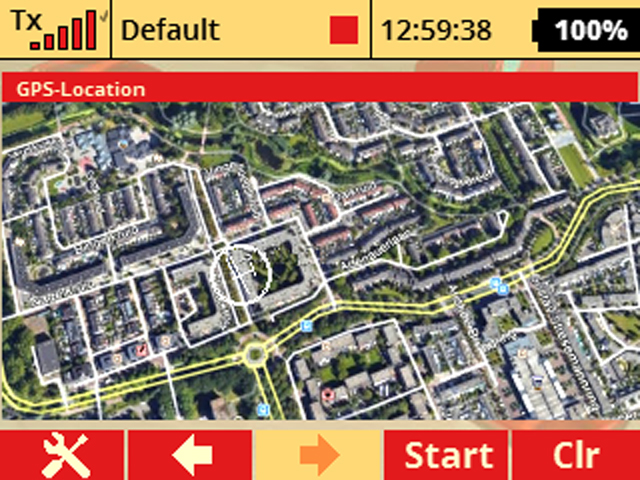

Geïnspireerd door dit https://www.modelbouwforum.nl/threads/gps-widget-voor-frsky-horus.264848/#post-3949553 bericht aan de slag gegaan om dit te realiseren voor een Jeti zender.Op zich niet zo heel erg lastig, maar ik liep vast op het roteren van het vliegtuig op het beeldscherm in de vliegrichting. Daarvoor hulp gezocht en gekregen bij toostbeek, de auteur van het programma voor de Horus. Daarvoor nogmaals mijn dank!.
Het resultaat is hier onder te zien. Het toestel met de GPS ontvanger staat thuis voor het raam.
Dat ziet er erg gaaf uit. Klopt het dat je dan wel steeds een stuk kaart in moet laden of is het wel een moving map geworden ?
Ik heb een DS-24 en was benieuwd of je deze app ook wilt gaan delen ?
Dat de zender automatisch een kaart laadt, of een moving map is, is het de huidige LUA software niet niet mogelijk. Het is "gewoon" een deel van een schermafbeelding (jpg) uit Google Earth op de PC, weergegeven op het scherm van de zender. De kaart moet noord georiënteerd zijn.Vervolgens wordt de latitude van de linker- en rechter kant en de longitude van de onder- en bovenkant in het LUA programma ingevoerd.
De latitude en longitude moet in het format zijn die Jeti gebruikt voor interne verwerking. Dat is een lastig rekenproces dat ik met mijn nog beperkte LUA kennis niet geautomatiseerd voor elkaar krijg. Een ander probleem is dat de kaart nu noord georiënteerd moet zijn. Voor het veld waar ik vlieg komt dat toevallig goed uit. Dat ik dat kan veranderen en willekeurig georiënteerde kaarten gebruiken, verwacht ik niet. Het berekenen van de plaats van het vliegtuig op de kaart wordt dan heel veel moeilijker. Mijn bekendheid met deze materie schiet helaas te kort.
De mogelijkheden voor delen van het LUA-programma zijn nu dan ook nogal beperkt. Om het geschikt te maken voor gebruik op een andere locatie zijn nu aanpassingen in de programmatuur nodig en een lastige omrekening.
Ben nog op zoek naar een methode om de latitude- en longitude door het programma te laten omzetten naar het interne Jeti formaat. Als dat lukt, zal delen van het programma eenvoudiger worden.
Een LUA programma als dit is in de praktijk redelijk nutteloos. Tijdens het vliegen op het scherm van de zender kijken is in eigenlijk onmogelijk. Het is leuk op de mogelijkheden van de zender en LUA te laten zien. Maar meer ook niet.
Dat de locatie van je toestel op het scjerm zichtbaar is, is inderdaad niet het belangrijkste. Voor mij was het belangrijker dat er een waarschuwing wordt gegeven als ik een zone binnenvlieg waar ik niet mag vliegen. Ons clubveld ligt dicht tegen een autoweg die we niet willen en mogen overvliegen. Vooral met een zwever in de thermiek kom je nogal eens in die richting en nu krijg ik een hoorbaar signaal als ik binnen een afstand van 30 meter van de autoweg zit.
De kaart zou wel handig kunnen zijn bij een buitenlanding cq neergestort toestel.
Voor mij was het ook meer een oefening op Lua acripting in OpenTx te leren.
Welk formaat gebruikt Jeti?
Voor de GPS locatie gebruikt Jeti een integer. 51 graden en 55,262 minuten wordt omgezet naar 3397598. Daar kan je makkelijk mee rekenen, maar het was wel de vraag": "Hoe gaat die omzetting?". Na het nodige gepuzzel bleek het redelijk eenvoudig.
In dit voorbeeld: 51 * 2 ^16 + 55262 = 3387598.
51 is de locatie in hele graden, 55262 de locatie in decimale minuten zonder de decimale komma.
Heb het inmiddels zodanig gemaakt dat ik voor drie locaties kan kiezen. Het veld van m'n vereniging, het veld van de Goudse en de thuislocatie.
