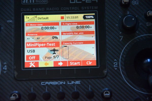

Een van m'n Jeti-Lua programma's heb ik vandaag uitgebreid met een tamelijk nutteloos extra, een grafische indicator van de resterende accucapaciteit op het display. Waarom nutteloos? Tijdens het vliegen kan je niet op het display kijken, maar voor- en na het vliegen staat het wel leuk, zo'n accusymbool op het scherm.
Als de ontvanger niet is ingeschakeld, wordt van het symbool alleen de buitenste lijnen afgebeeld en waar de capaciteit en stroom behoort te staan, zijn streepjes zichtbaar.

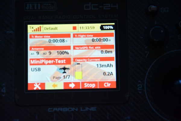

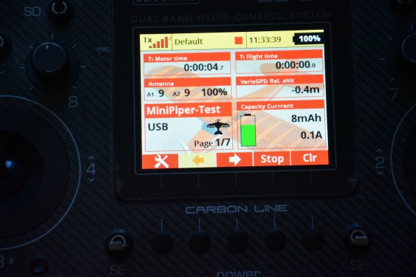

Is de ontvanger aan, dan wordt de ladingstoestand aangegeven met een groene inkleuring van het accusymbool op het scherm. De hoogte van de groene inkleuring geeft de ladingstoestand aan. Ook worden de actuele stroom en ontnomen capaciteit aangegeven.
Als de accu voor 35% is ontladen, dan wordt de accu geel.

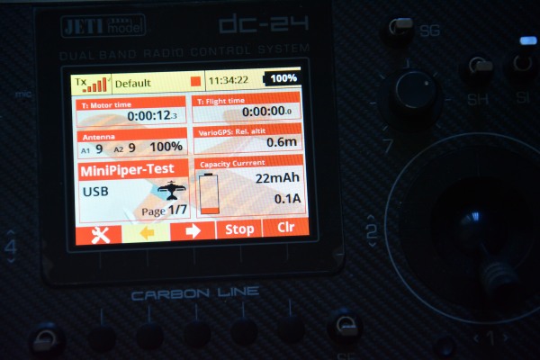

Tenslotte, bij 70% ontlading wordt de kleur rood.
Tijdens het vliegen wordt dit ondersteund door voice meldingen.
