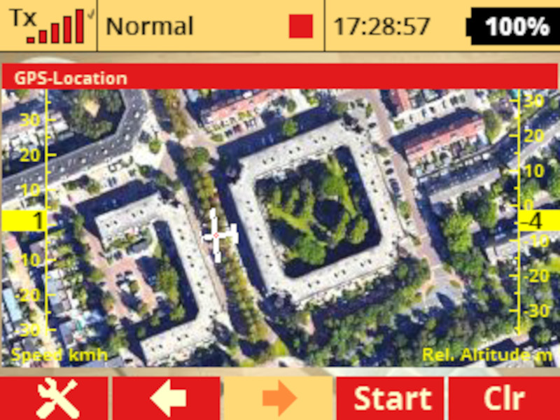

De LUA app die de positie van een toestel op het display kan weergeven https://www.modelbouwforum.nl/threa...s-16-zender-topic.181114/page-23#post-3953950 heb ik uitgebreid. De inspiratie hiervoor vond ik in een post op RC-Groups https://www.rcgroups.com/forums/showpost.php?p=45085233&postcount=40915 De snelheid- en hoogte vermelding aan de zijkanten van het scherm zijn een leuk idee.
