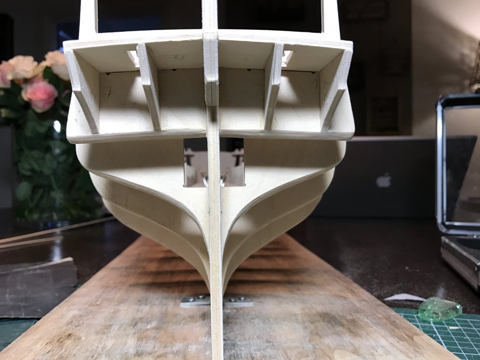

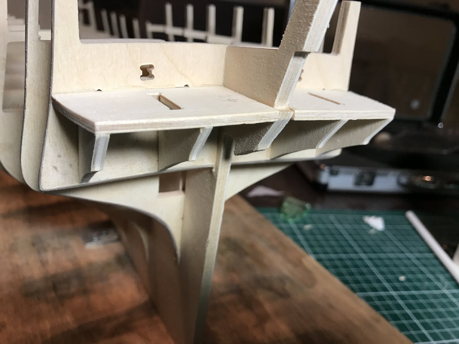

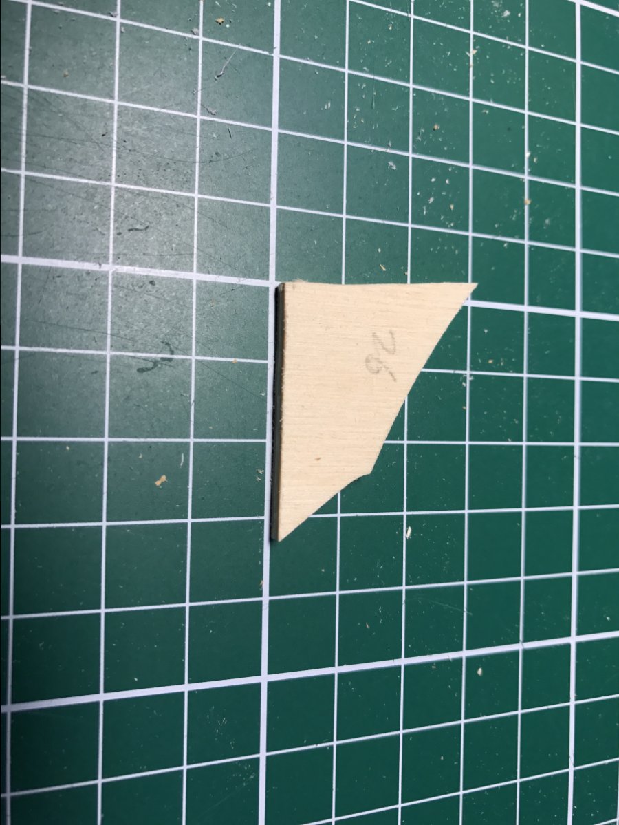

    Zo het lijkt gelukt te zijn. De heksteuntjes zijn aangepast en lopen nu door met het spant. Ook de ronding is gelijk gebleven. De andere spanten lijken ook aardig symmetrisch. IMG_6065.JPG IMG_6066.JPG
    Wat ik wel superstom vond was dat niet duidelijk is of heksteun 24 (het horizontale deel) nu wel of niet haaks geplaatst moest worden ten opzichte van het spant. Als ik de heksteuntjes volgde dan liep het horizontale deel niet door met de inkeping in de valse kiel. Dus toch maar haaks geplaatst zodat het horizontale vlak doorloopt met de valse kiel. IMG_6050.JPG Zie hier hoe niet-haaks de heksteuntjes waren. Door die haaks te maken werden ze ook direct lager en waren direct goed met het spant.

  4. Hans Groenenberg
    6.065
    Veel beter Eduard... Om gelijk al met een uitvulling te beginnen zoals je beschreef in post 56 leek me inderdaad niet handig! Mooi zo.. Leuk verslag van je, om dit zo te volgen. Maar wat de haaksheid betreft zal je toch zeker wel op je doorsnedetekening kunnen vinden lijkt me.

    Dankje! Tja de doorsneetekening is niet helemaal duidelijk. Het hek(?) is een beetje in 3d getekend waardoor je niet goed kan zien wat de hoek is. Maar het leek me zo onlogisch omdat het anders helemaal schuin omhoog zou komen te staan. Op de foto's van Piet zag ik dat het bij hem ook doorliep. Dus dan maar hopen dat ik dat goed gezien heb.

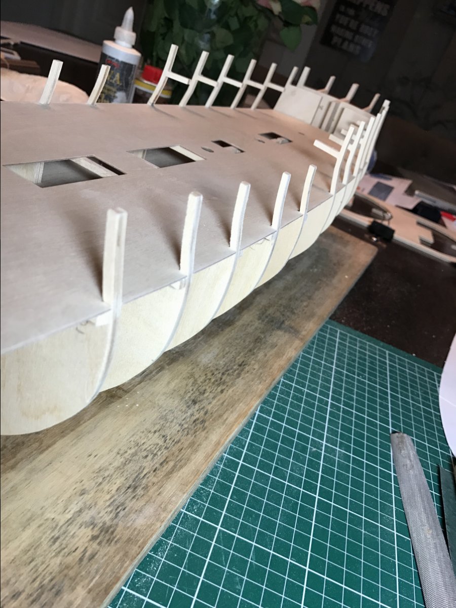

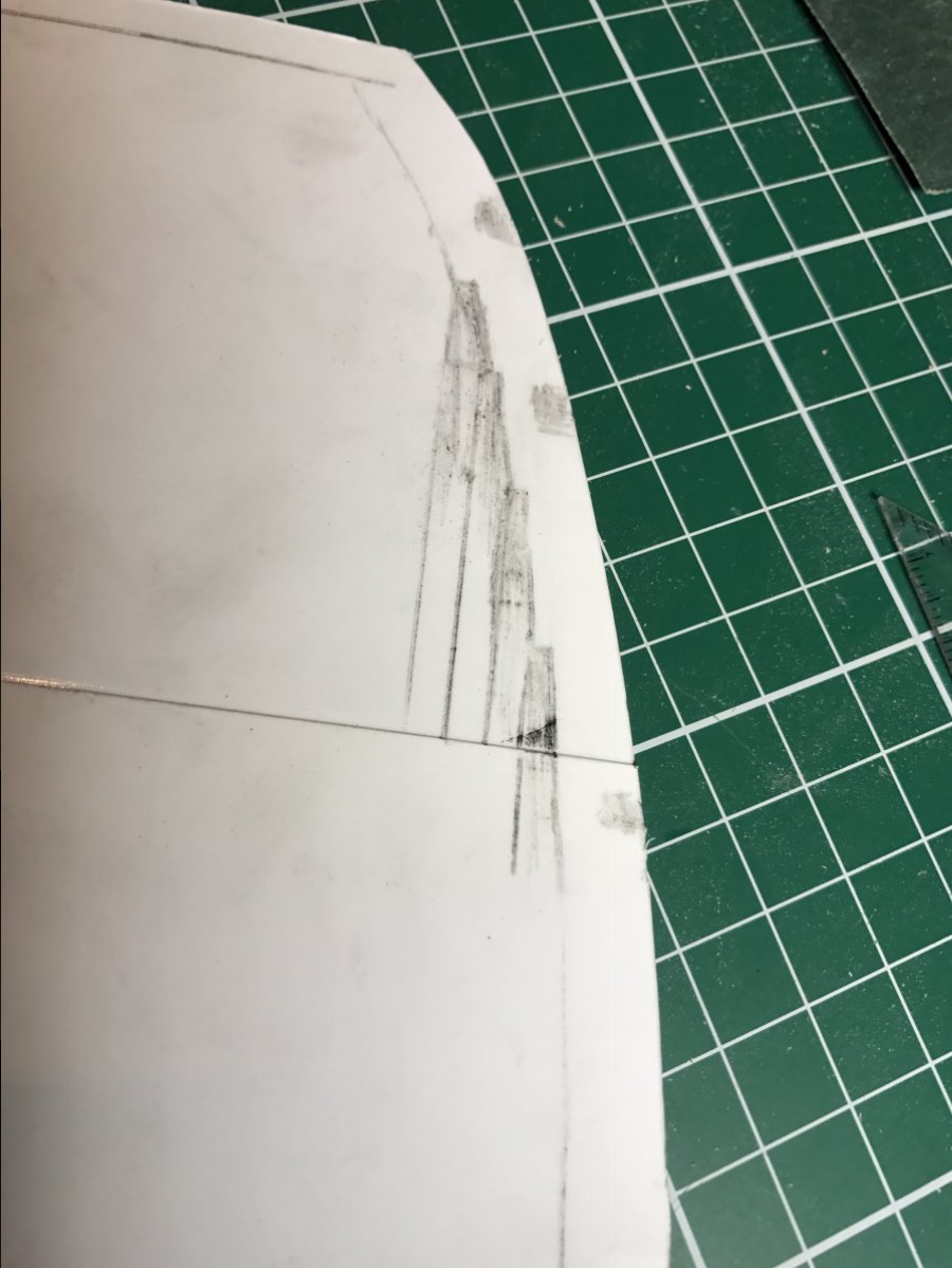

    Het geschutsdek ligt er op en is langs de spanten afgeschuurd
    Hier de joggling als de margin plank tegen de verschansing ligt
    Hier de joggling als de margin plank doorloopt onder de verschansing.
    De potloodlijnen zijn compleet uitgelopen omdat ik fotopapier had gebruikt en daar bleef het potlood niet echt lekker op zitten ☹️

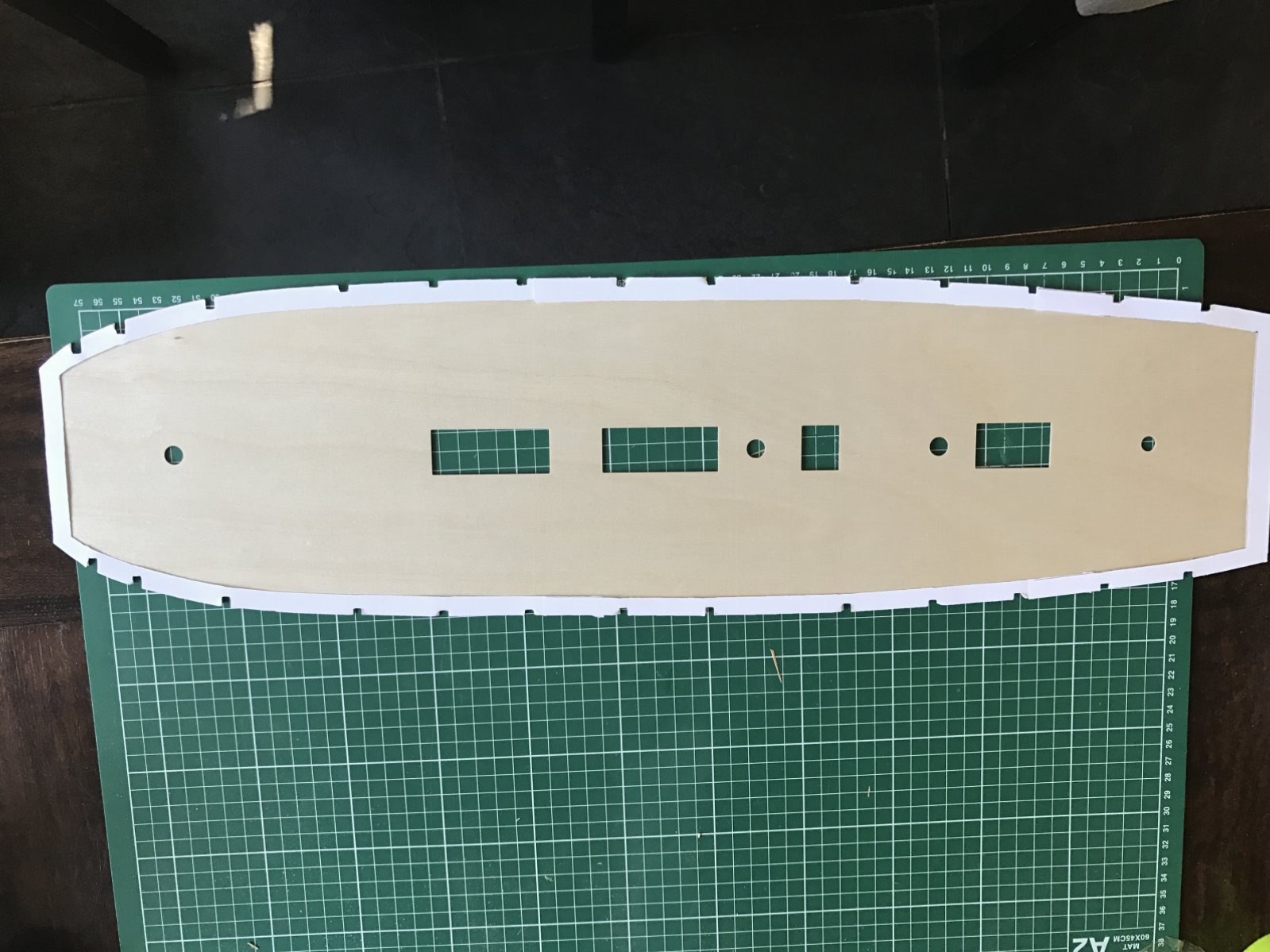

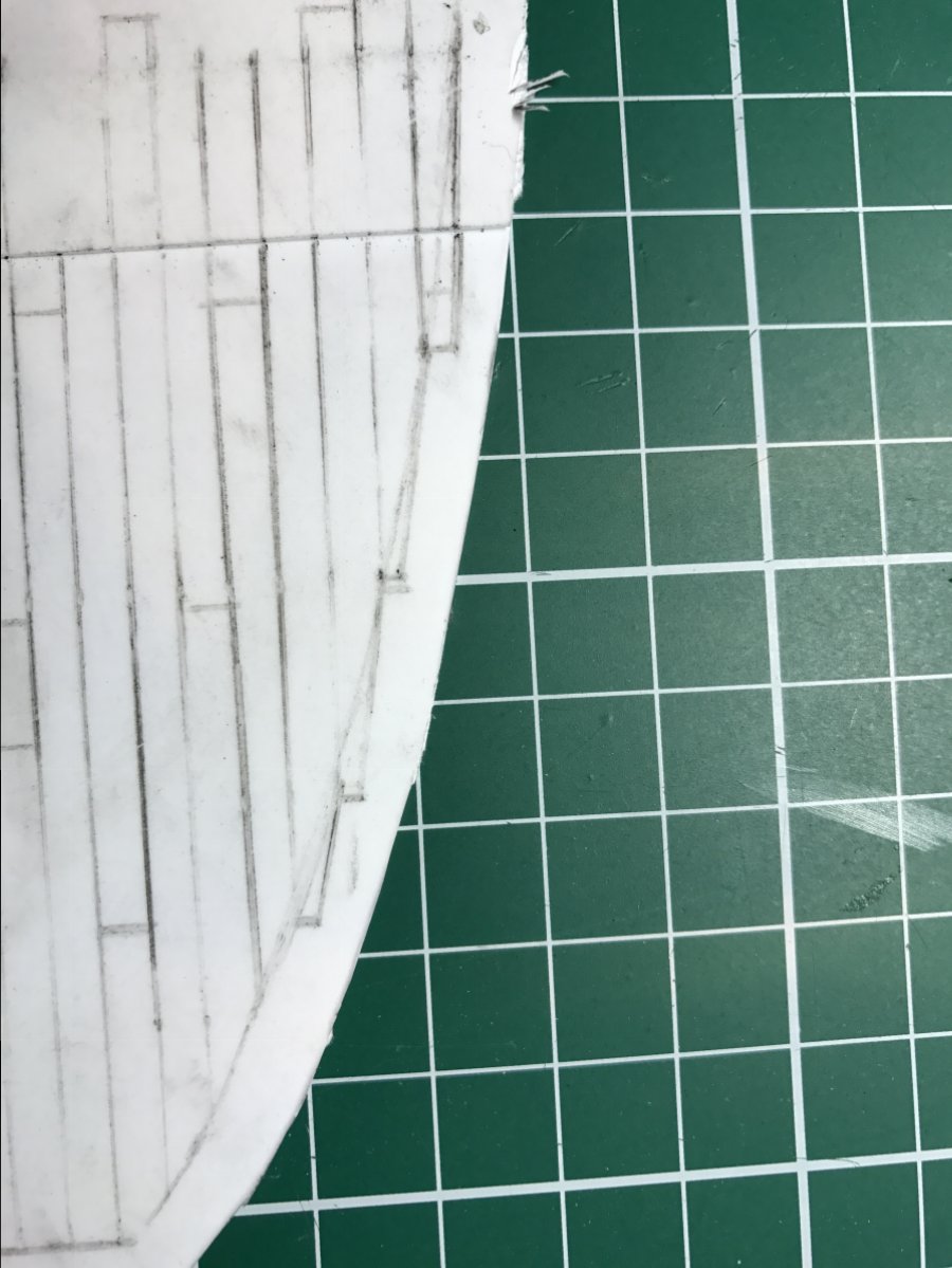

    Hieronder een oefeningtje met het snijplotten van de marginplank, maar dan op papier.
    Wat denken jullie is de breedte goed of is het te smal? Zelf twijfel ik omdat hij vooral bij de boeg bijna de spanten raakt.
    Ik zie overigens dat de breedte nog niet consistent is dus dat los ik nog op. Ik heb nu een breedte van 10mm aangehouden waarbij een deel dus onder de verschansing komt. IMG_6075.JPG
