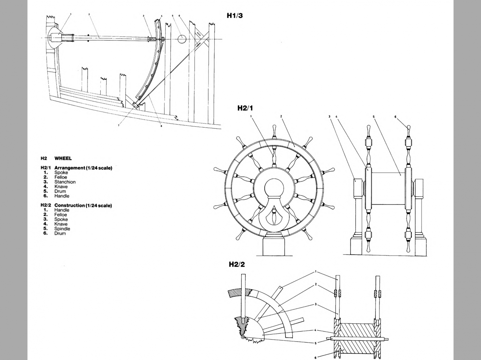

Precies deze maak ik na. Daar zijn de maten ook van afgeleid. Alhoewel ik de spaken iets dikker moet maken, want volgens deze tekening zouden die in mijn schaal zo’n 0,8mm of zo zijn en dat breekt gewoon echt te snel. Dus ik maak ze 1mm dik.
Uitdaging hoor! Ik meen op je foto's te zien dat je de spaken onderbreekt t.p.v. de wielen. Volgens tekening zou je 4 wielen nodig hebben of de spaken door het wiel moeten laten lopen. Lijkt me bijna ondoenlijk op deze schaal.
En dan nog de vorm van de kolommen...
Oh haha grappig... ik heb nooit naar die tekening rechtsonderin gekeken, daar kon ik geen kaas van maken. Maar ik zie wat je bedoelt. Dat wordt inderdaad iets te klein voor mijn schaal. Ik maak dus één ring en maak daar dan wel weer een inkeping in. zodat de spaak glad ligt met de ring aan één kant (dat wordt de binnenkant) en iets in het wiel valt aan de buitenkant (zoals op de tekening rechtsonderin het geval is, maar dan aan beide kanten). Bedoel je met kolom wat op de tekening stanchion heet? Ik denk dat daarvoor iets in de kit zit, maar dat heb ik nog niet uitgezocht. Dat zou iig weer schelen idd.

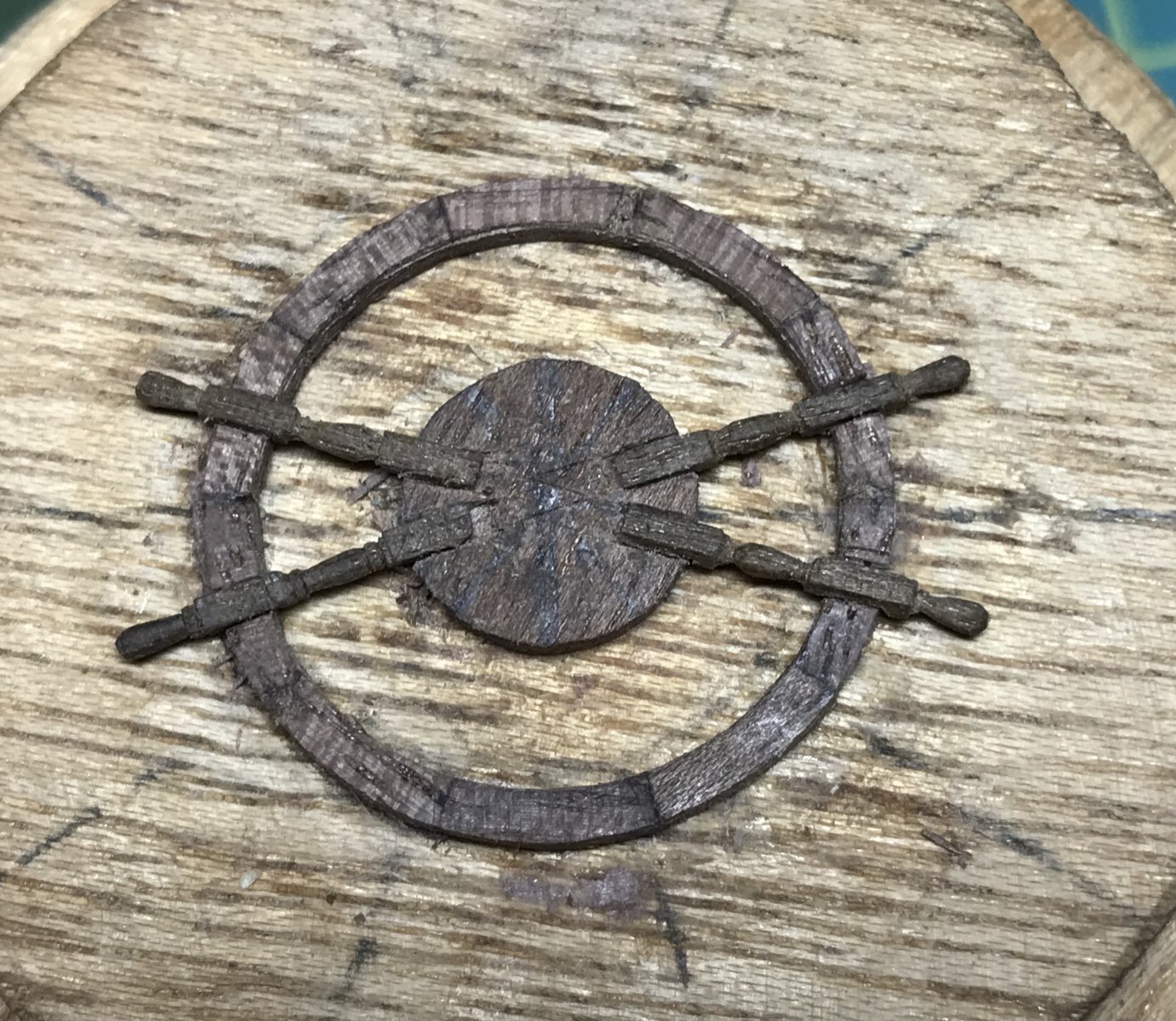

Tsjonge… iets meer werk dan gedacht. Na veel experimenteren snij ik nu het grootste deel van de spaken en maak ze dan met een stukje schuurpapier van 2mm breed nog wat ronder. Linksonder op de foto hoort er niet bij. Die heeft teveel details die ik niet goed gekopieerd krijg. Maar dan nog twee spaken op een avond schiet nog niet echt op helaas…
Wat nog bijzonder lastig blijkt is die spaken in een rechte lijn krijgen. Met deze vier is dat redelijk gelukt.
Het ziet er nu allemaal grof uit op de foto, maar in het echt valt dat wel mee. En ik hoop dat met wat lak een en ander wat strakker wordt.
Ik heb intussen ook met buxus geexperimenteerd maar dat bleek lastiger dan gedacht. Een foutje is nog sneller gemaakt en tot nu toe heb ik nog geen geschikte spaak kunnen maken…. Maar wie weet
Op deze schaal is het best een uitdaging. Tot zover ik het nu zie heb je een mooi resultaat bereikt. Dit lukt niet de eerste keer en je zal de houtsoorten moeten leren kennen en hun limieten wat mogelijk is.
