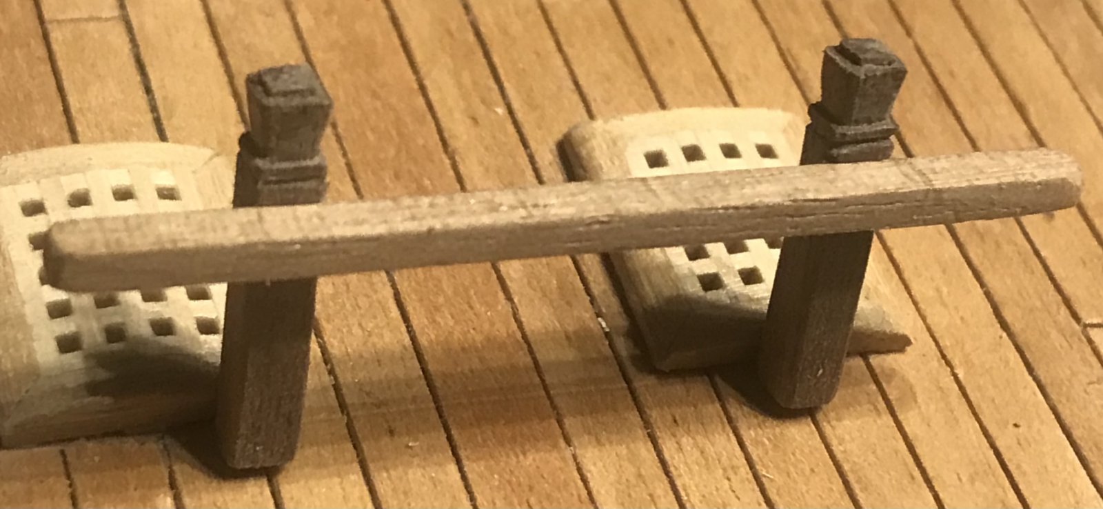

Alhoewel ik het eigenlijk nog nooit zo gezien heb op een model vind ik het wel leuk zo. Net weer wat anders. Dit is de kleinste van de drie. De spieën zijn hier eigenlijk niet meer zichtbaar. Maar ik vind het goed zo.

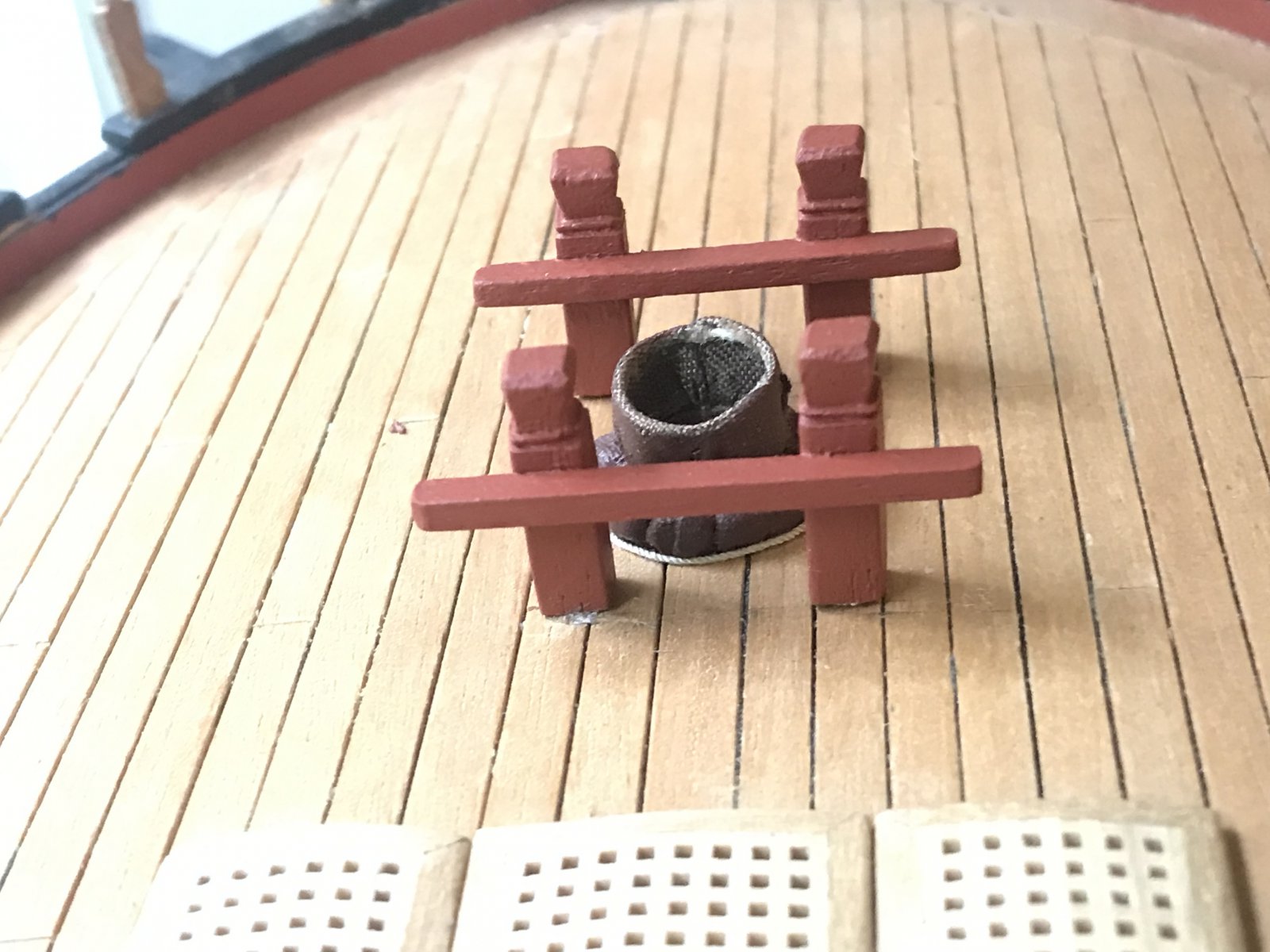

De eerste beting is ook af. Tenminste staat nu in de eerste laag verf. Ik heb van de kit de paaltjes niet gebruikt, maar het materiaal dat tussen de paaltjes zat. Daarmee kon ik de inval in de paal makkelijker verkleinen. Ik vond dat de horizontale legger er teveel inlag. Dus heb ik hem er nu net een fractie ingelegd. Wel met speldpunten goed vastgezet. De vorm is gebaseerd op de vorm van de betings op de Victory. Vond ik net leuker dan die strakke paaltjes.

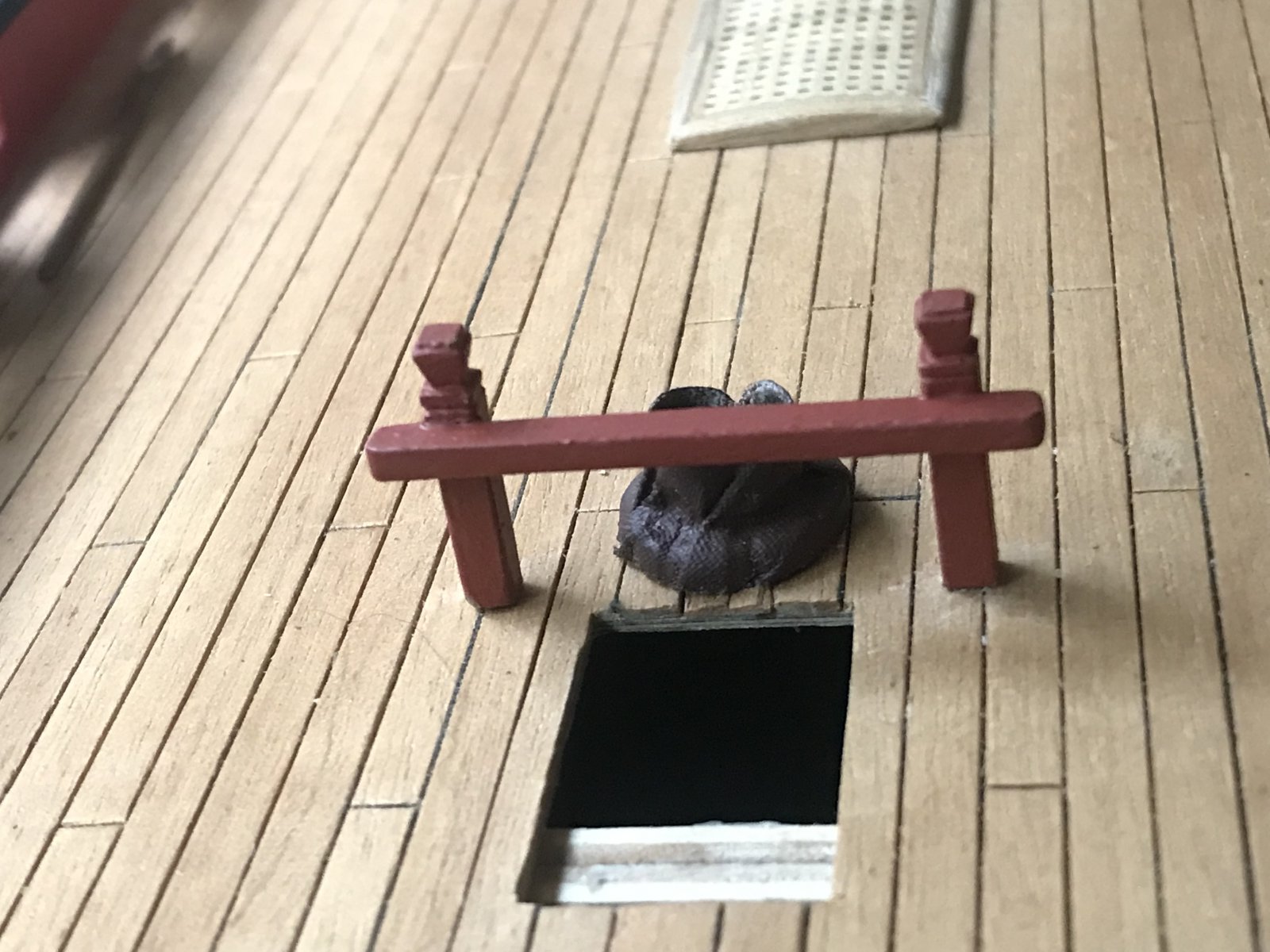

Hier nog zonder verf op de plek op het dek waar hij ongeveer moet komen.

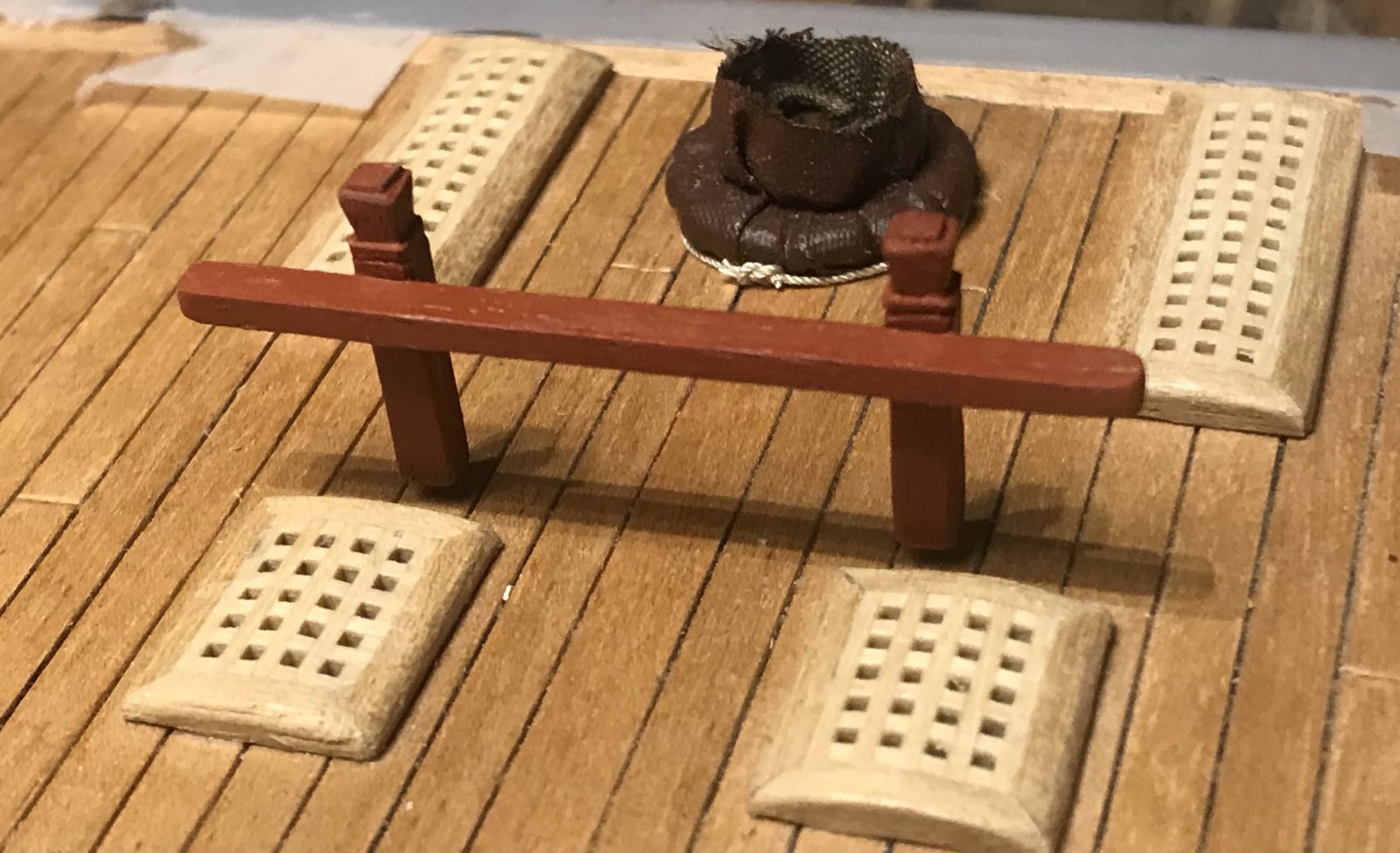

en met de eerste laag rode verf.
De betings zijn klaar. Wel weer een klusje. Ik heb uiteindelijk alleen de restmaterialen gebruikt en geen van de paaltjes die in de kit zat.

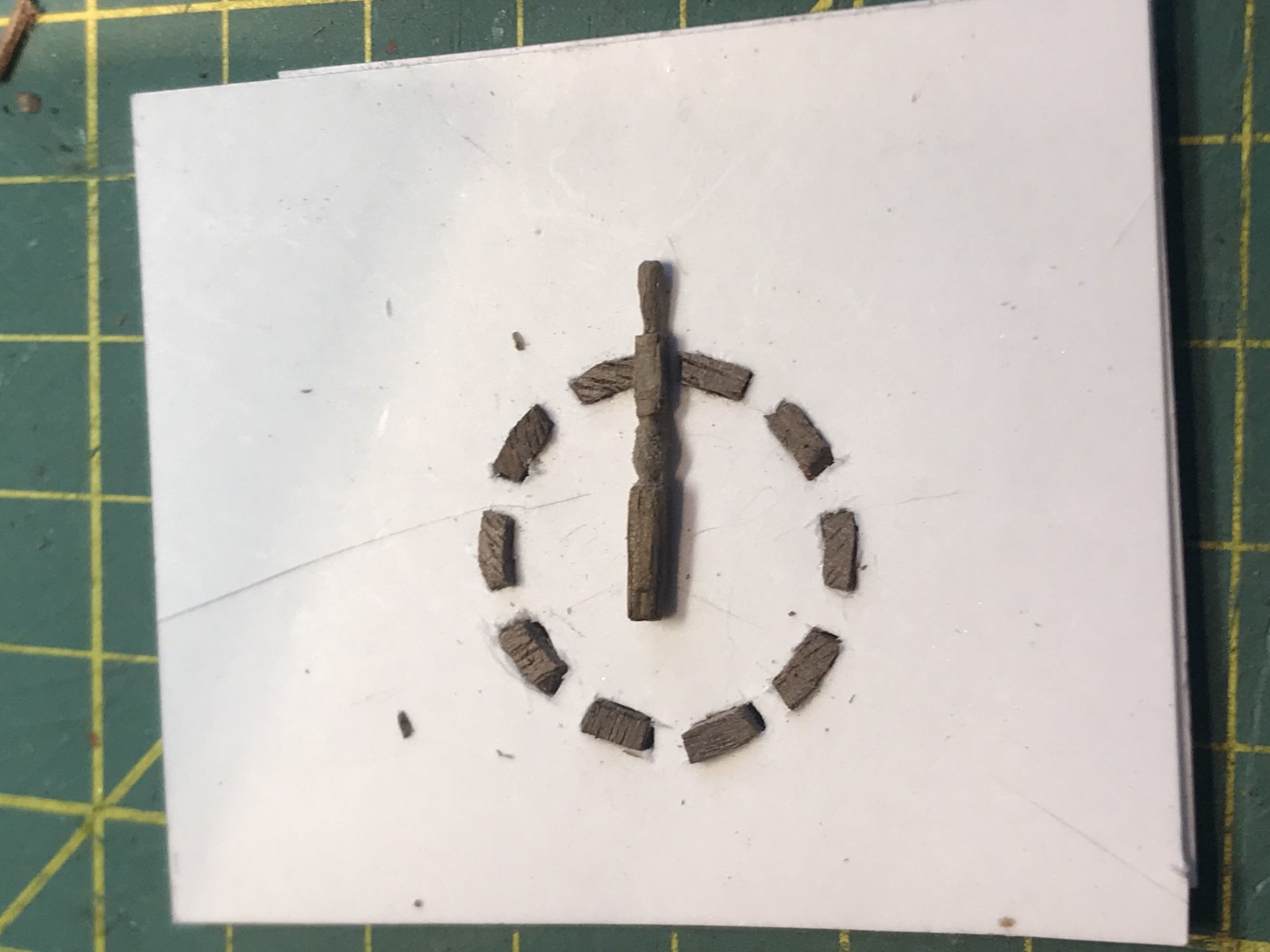

Het volgende klusje is het stuurwiel. Ik wil die eigenlijk zelf maken, want het wiel dat in de kit zit is van messing en dat vind ik een beetje gek. Ik ben al wat aan het oefenen. Hieronder een opzetje van de aanpak.
Het idee is tien van die spaken te maken. Wel wat netter dan dit, dit was een probeerseltje. Eerst een ring lijmen op die stukjes hout. Dan uit het malletje te drukken en de spaken tussen die stukjes te leggen, daar nog een ring op te leggen en in het midden worden ze in een soort sterelementje gelegd met daarop aan iedere zijde een ring. En voila… Ik heb wat mahoniehout besteld, daar waren ze dacht ik vroeger van gemaakt. Eens kijken of dat wat wordt. Mocht het nou echt lelijk worden dan zoeken we een alternatief :)
De bettingen zien er best leuk uit, maar moeten er geen gaatjes in voor de korvijnagels?
Veel succes met het stuurwiel, persoonlijk zou ik het niet aandurven dat te scratchen.
Dank! Nee volgens mij hoeven er geen gaatjes in. Tenminste dat staat niet in de beschrijving en ik zag het op de foto’s van Piet ook niet.

Ik ga zoeken. Ik heb nu een handleiding van Syren gedownload. Die hebben er ook een kit van. Dus mocht het echt niet lukken kan ik die altijd nog bestellen

Heren dank weer voor de complimenten. En Stephan veel dank voor de link, die is zoals Jan ook zegt heel waardevol. Of de instructie voor het stuurwiel bruikbaar is weet ik nog niet. Het lijkt erop alsof ze een xy apparaat gebruiken. Die heb ik helaas (nog) niet... Maar ik ga er zeker nog tussen grasduinen.
