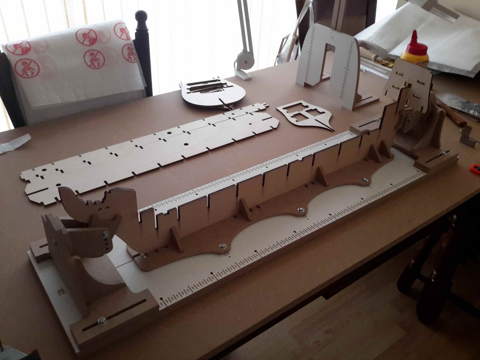

Ik ben pas begonnen met de HMS victory van panart lengte 130cm

Bij deze een foto van het begin van de HMS victory 738 Mantua panhart 1:78
130 cm dat ik ga bouwen
