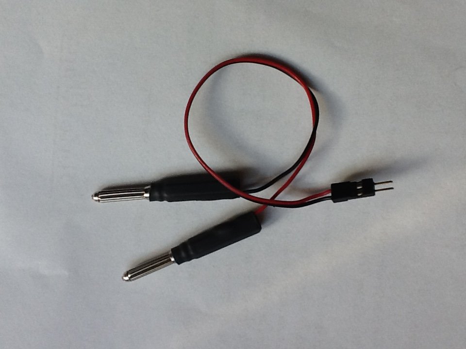

Ik heb van een servosnoertje een laadsnoer met 2 pennen gemaakt. Daarmee kun je makkelijk de celspanningen via de balanceeraansluiting meten en ook 1 cel apart opladen met een kleine laadstroom. Dat scheelt je het eindeloos balanceren bij een pack wat om een of andere reden uit balans is.
Prima idee maar pas wel heel goed op dat je de + en de - niet omwisselt!! Dan kan je best snel een fikkie creëren. Bij deze oplossing is die kans vrij groot, vooral ook omdat je twee zwarte bananenstekkers hebt gebruikt.
Zeg nu niet dat je heel goed oplet en dat het nog nooit fout is gegaan. Dat zeg ik ook wel eens en dat is tot nu toe altijd gelogenstraft. Murphy (de optimist) schreef het ook al: "alles wat fout kan gaan zal ook fout gaan. ;) Helaas maar het zal jou dus gegarandeerd ook overkomen. :rolleyes: Meestal heb je dat wel op tijd in de gaten en zal (grote) schade voorkomen kunnen worden maar Murphy (de optimist) schreef ............
Dat is vragen om problemen ! Gegarandeerd dat je hem een keer verkeerd insteekt en dan heeft 1 cel van je pakket dus een oplazer gehad.
Waardoor je hele pakket om zeep is wegens ongelijke cellen.
Ik heb ook zoiets, en op het moment dat ik hem verkeerd insteek (bewust een keer getest met een gare lipo) zegt mijn lader dat hij verkeerd om zit en laadt dan niet. Geen risico dus, met een redelijke lader. Mijne is een kloon B6.
