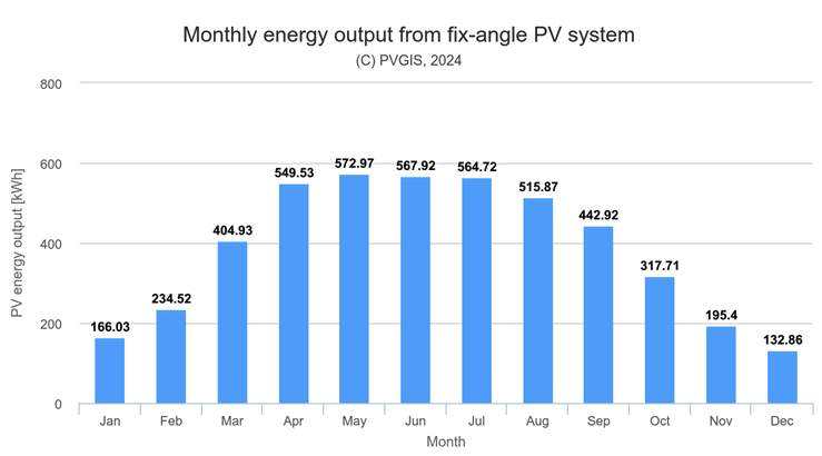

De gemiddelde dagopbrengst in december bedraagt 4,4kW terwijl de woning 20kW vraagt en dat gecombineerd met een stevige grote thuis accu.
Het zomer verbruik is ongeveer 6,6kW per dag, de panelen kunnen op zo'n dag gemiddeld 19kW per dag aan energie opleveren.
Een eenvoudig rekensom 19/4.5=4,2 wil zeggen, dat gedurende zo'n 4 uur de panelen het Wpiek vermogen leveren.
Stopt het salderen, schaf dan een thuis accu aan met zo'n 5kW capaciteit, om in de zomermaanden, als het donker is nog wat energie in huis te hebben.

één van de informatie bronnen (ff klikken) PHOTOVOLTAIC GEOGRAPHICAL INFORMATION SYSTEM.
De factor (vorig jaar 840, dit jaar 900) vermenigvuldig met het Wpiek vermogen van de PV installatie geeft als uitkomst, een ongeveer jaaropbrengst.

In dit draadje kun je zien wat hij mij aan gegevens heeft aangereikt.
Zijn installatie kan op een goede zomerse dag, zo'n 19kWh aan energie opwekken.
Dat is dus 19kWh in partjes verdeeld over de hele zonnige dag.
Het wordt vaak onderschat, in de nacht staan best wel wat apparaten aan, koelkast, diepvries, warmwatertappunt, wekker, elektronica van de warmtepomp, nachtlampje, internet modem enz.
In de winter is er per dag zo'n 20kWh aan energie nodig, dat houd in dat tie in theorie 15,5kW aan panelen bij moet plaatsen en zo'n 15kWh aan accu capaciteit om dat in de winter de daglicht periode veel korter is dan in de zomer.
