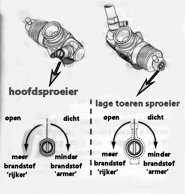

Dus als ik het goed begrijp zoals in onderstaande plaatje? Verder open zetten.
Even een domme vraag wat is spraybar? Zegt mij namelijk niks [emoji14]

Als je de gasschuif helemaal open zet, en je kijkt in het gat, zie je een pijpje zitten.
vaak met open en dicht doen van de schuif zie je dat het pijpje heen en weer beweegt.
dat is dus de spray bar.
lage toeren sproeier/mengschroef/opneemschroef...
je zou bijna de weg kwijt raken door alle verschillende benamingen.
staar je niet dood op een handleiding.
zeker met afstellen, geeft zo'n apparaat alleen maar een startpunt.
het echt afstellen (alle naalden en schroeven) moet je daarna nog steeds zelf doen.
je hebt hier al een paar keer de tip gehad om die mengselschroef/lage toerenschroef in je plaatje zo ver uit te draaien (rijker) dat de bovenkant vlak ligt met de ring.
begin daar eens mee ;-)
vaak zie je dat de hoofdnaald op 2 a 3 volle slagen uit een goed (rijk) startpunt is. dus naald volledig dicht, en dan 2 of 3 volle rotaties open draaien.
naar alle waarschijnlijkheid begint hij dan rijk.. maar dat is minder erg dan (veel) te arm.
