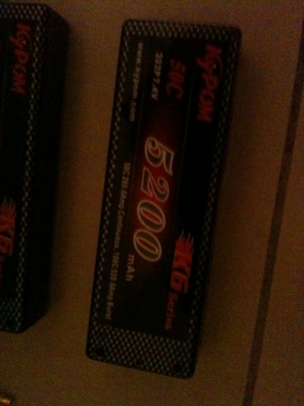

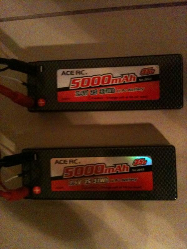

De minder bekende heb ik vlug even een Iphone foto van gemaakt :)
full
full
full
