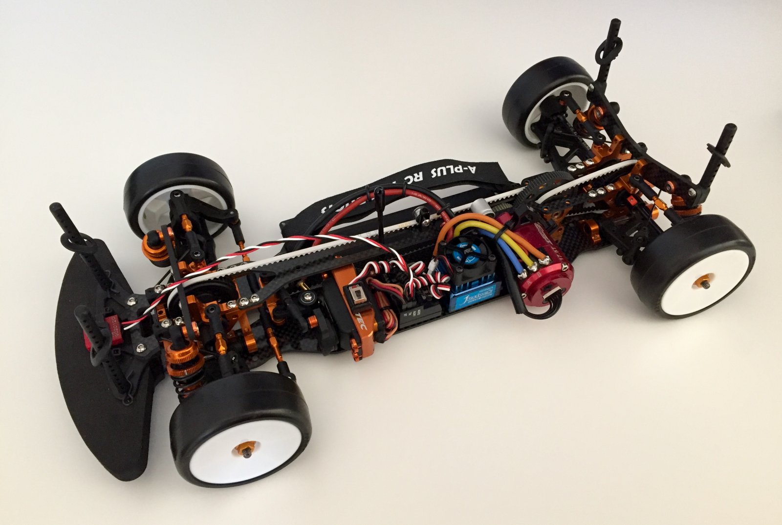

    Niet alleen is het mooi om netjes te bouwen, maar bij de F1 ook van levensbelang. De motor zit op de verende motorpod en heeft dus invloed op de veer- en rolbewegingen van de auto. Ik heb de eerste races gereden met motorbedrading die rollen naar links van de pod makkelijker toeliet dat naar rechts. Dat merk je goed, de auto stuurt niet constant. Of liever gezegd, toen ik het gecorrigeerd had merkte ik het verschil. Alleen zat alles tot voorkort met ty-wraps en plakband, dit is beter.
    Ook staat mijn kap een stukje hoger dan ik mooi vind, maar anders raakt de bedrading bij het inveren en/of rollen de kap. En dan veert de kap dus mee, weer een ongewenste factor. F1 is best ingewikkeld vergeleken met een toerwagen, maar wel erg leuk.

    29 jul 2014
    Berichten:
    1.712
    Locatie:
    Doesburg
    I know, heb ook een F1 gehad. Vond het ook erg lastig m.b.t. de kap en de bedrading. Daar is het inderdaad een must om hem goed te bouwen en alles weg te werken.

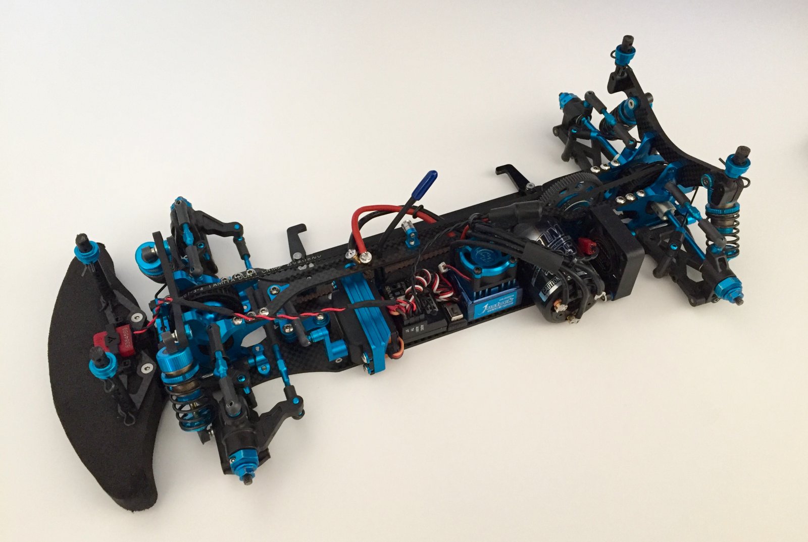

    De Tamiya zou beter sturen als je de shorty naar voren schuift en achter tegen de motor de elektronica legt. Scheelt je ook een hoop lange draden.
